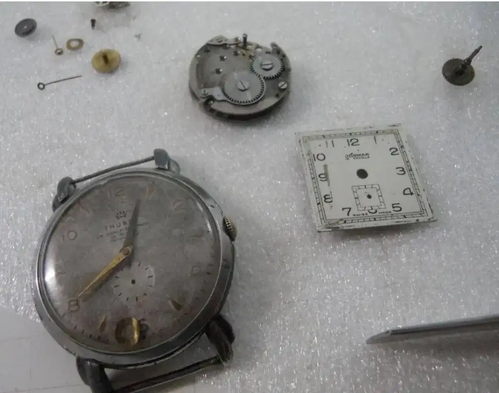

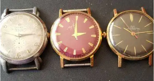

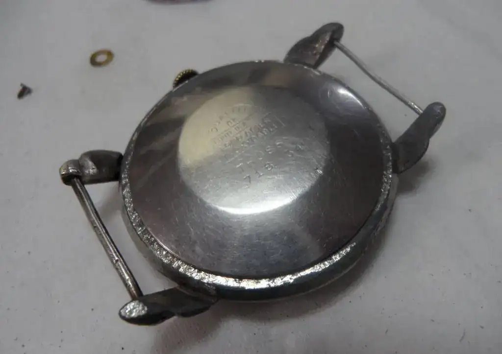

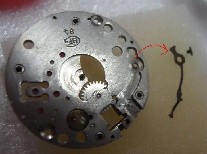

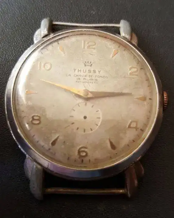

Venía como parte de un lote junto a dos luch rusitos de los cuales el negro revivió y el otro rojo sirvió como donante.

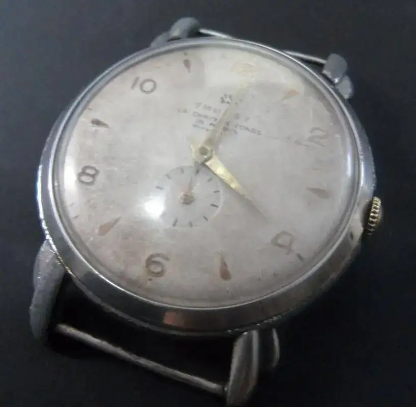

Así se presentaba en el anuncio

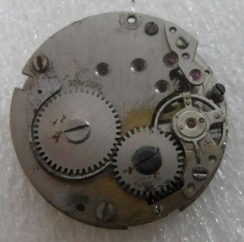

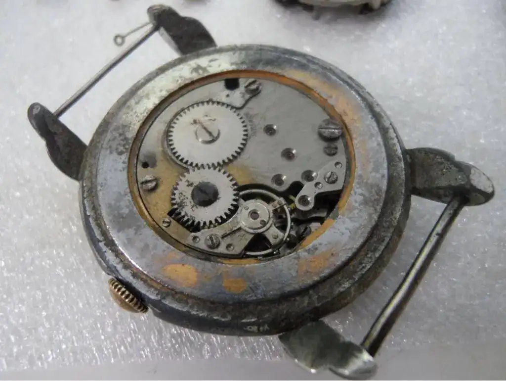

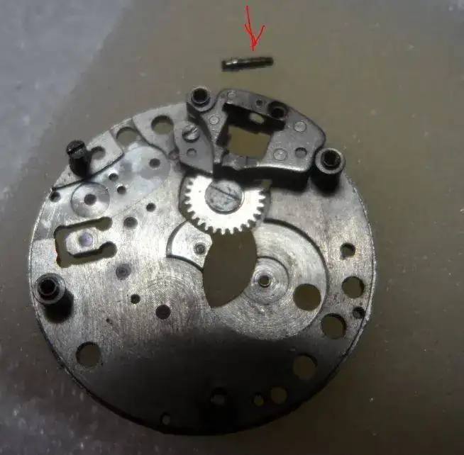

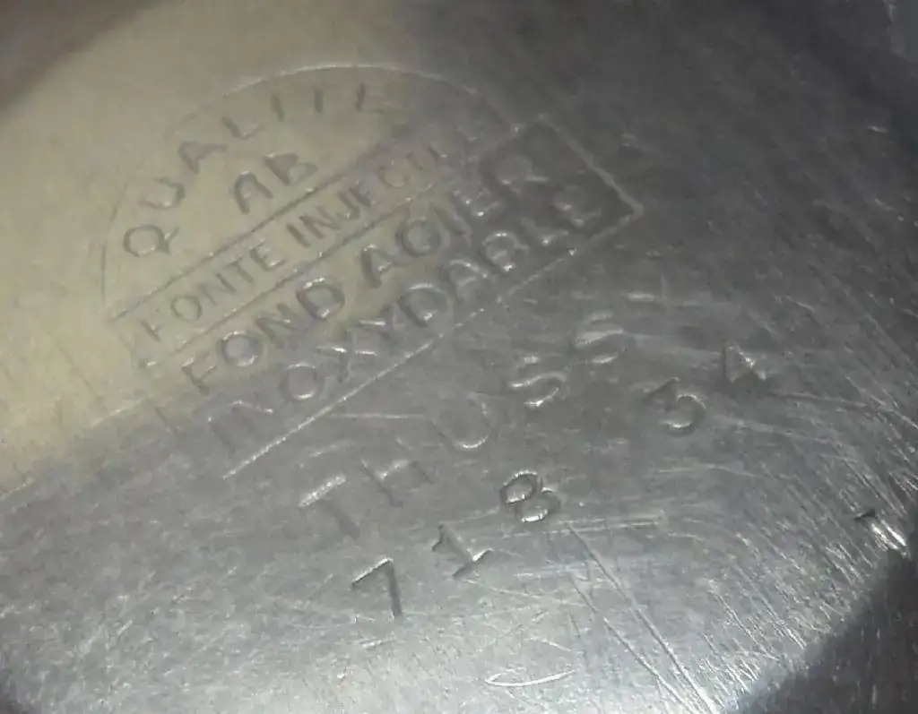

Tras una primera revisión resultó tener roto el eje de la rueda del segundero, mucha mierda y el eje del volante un tanto tocado, aunque giraba...

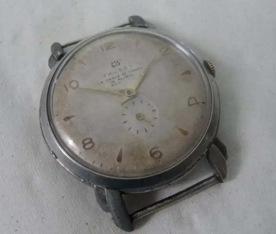

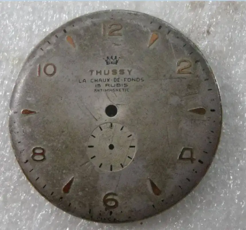

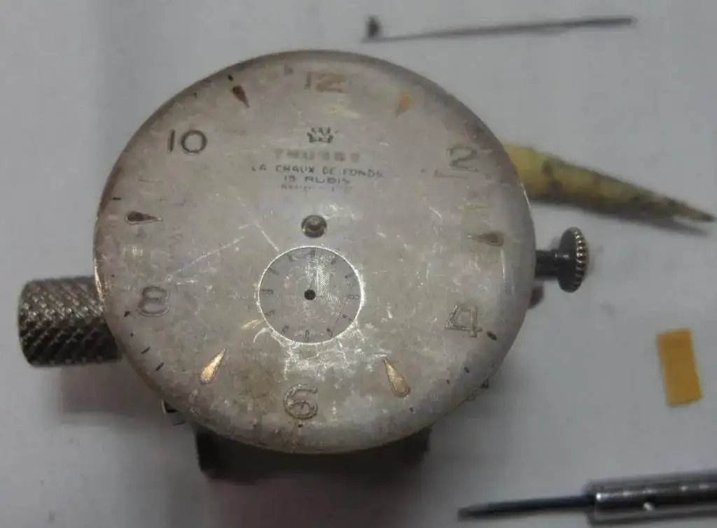

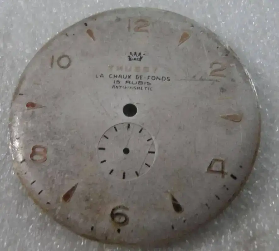

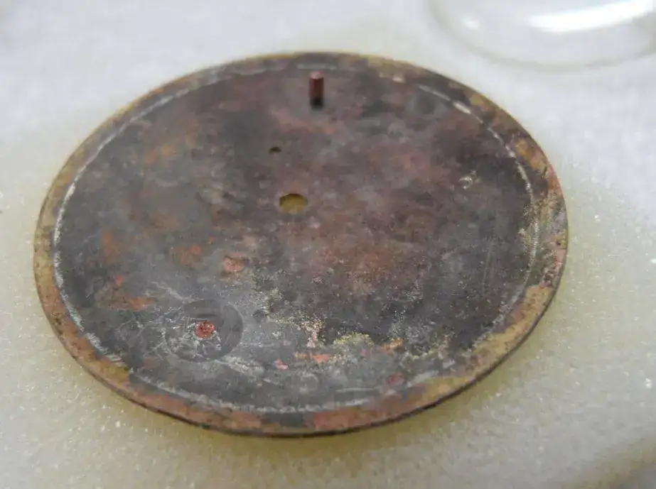

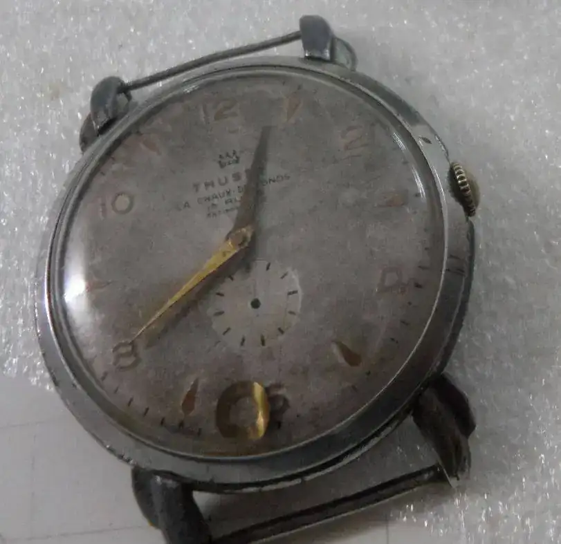

La esfera no venía sucia... venía lo siguiente a sucia....
Tras un limpiado sin mucha insistencia sólo pude dejarla en este estado a riesgo de perder las pocas grafías que tenía...
Para mi pesar una de las patas estaba desaparecida. La solución provisional es la resolutiva cinta fina a dos caras 3m

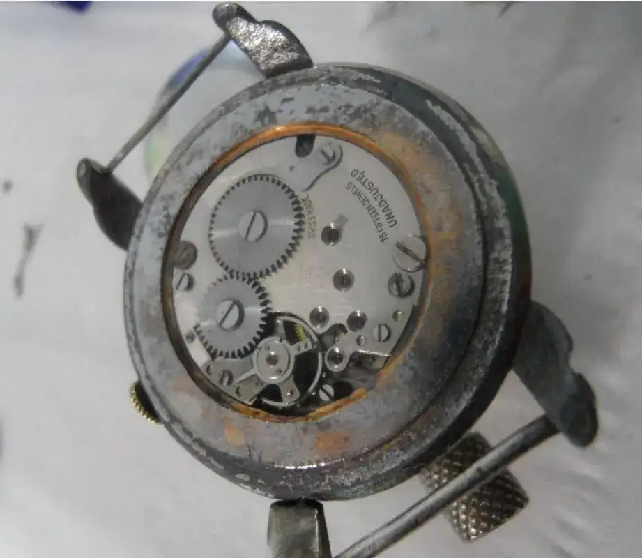

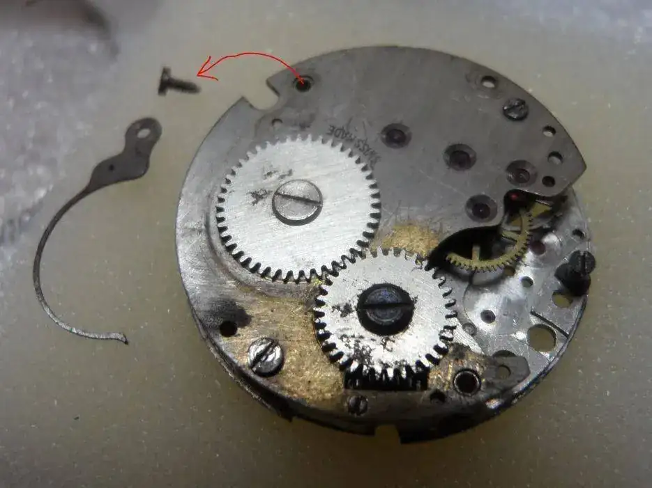

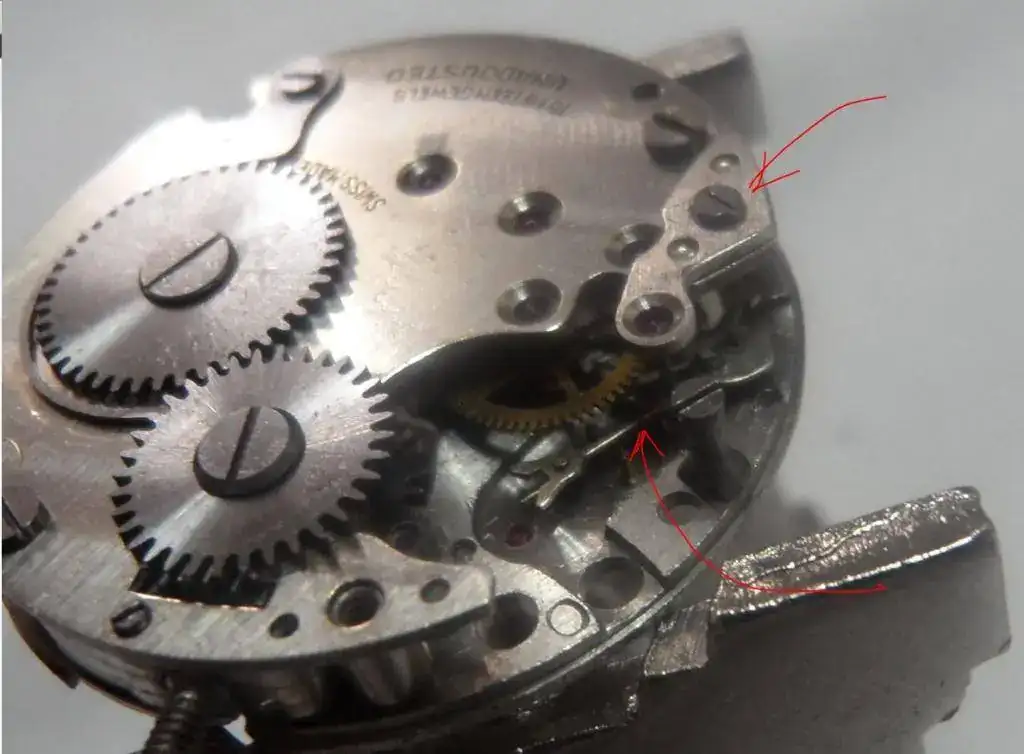

El calibre se ve bastante castigado y rayado

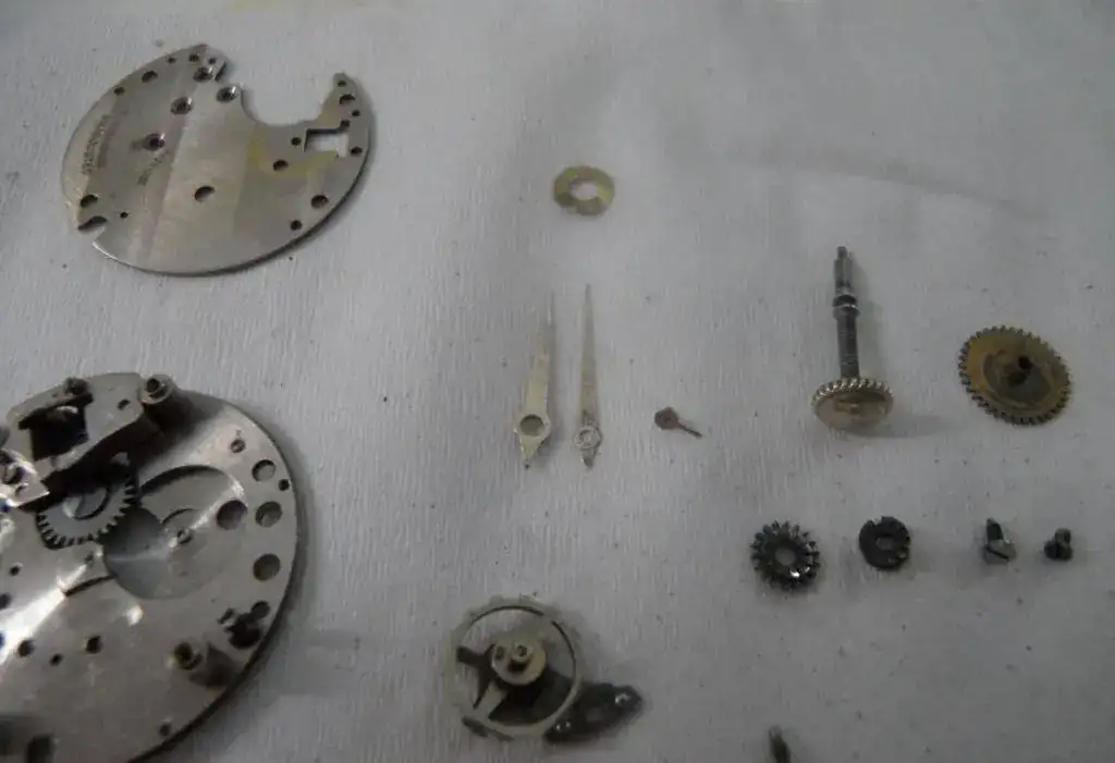

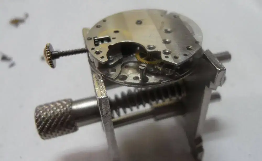

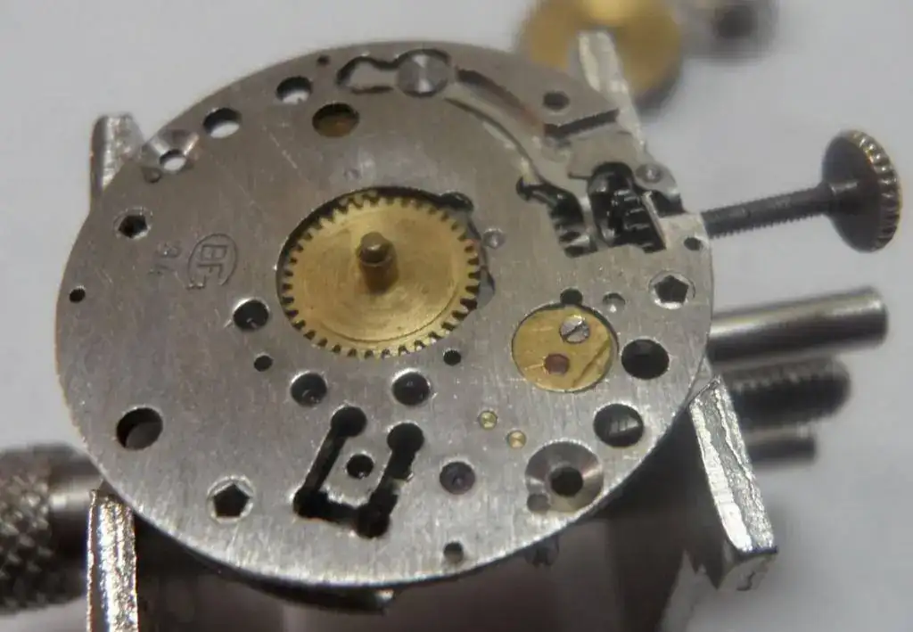

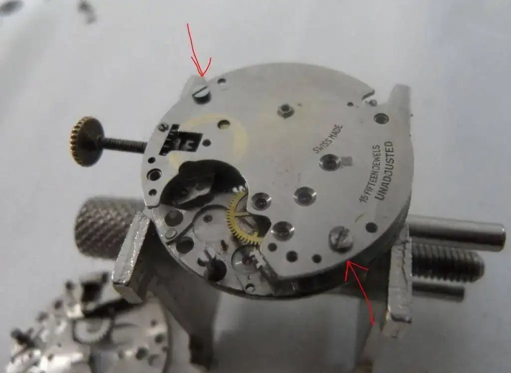

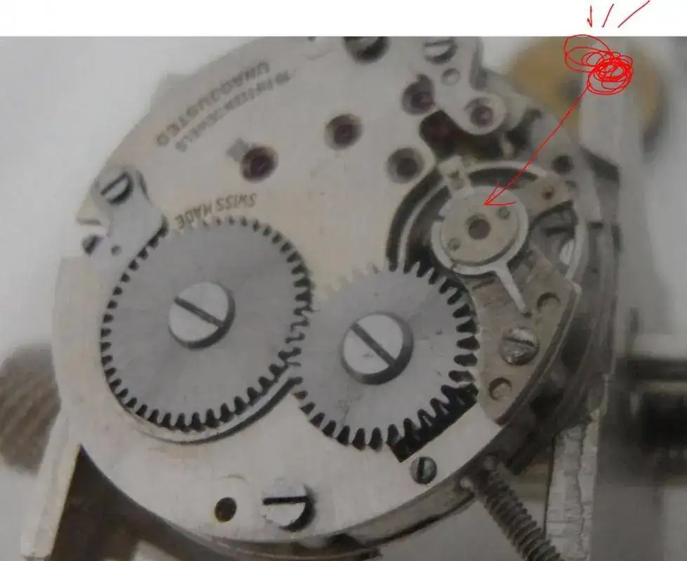

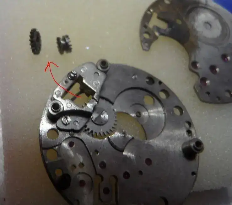

Tras sacar el balance desmonto el puente del áncora de clavijas

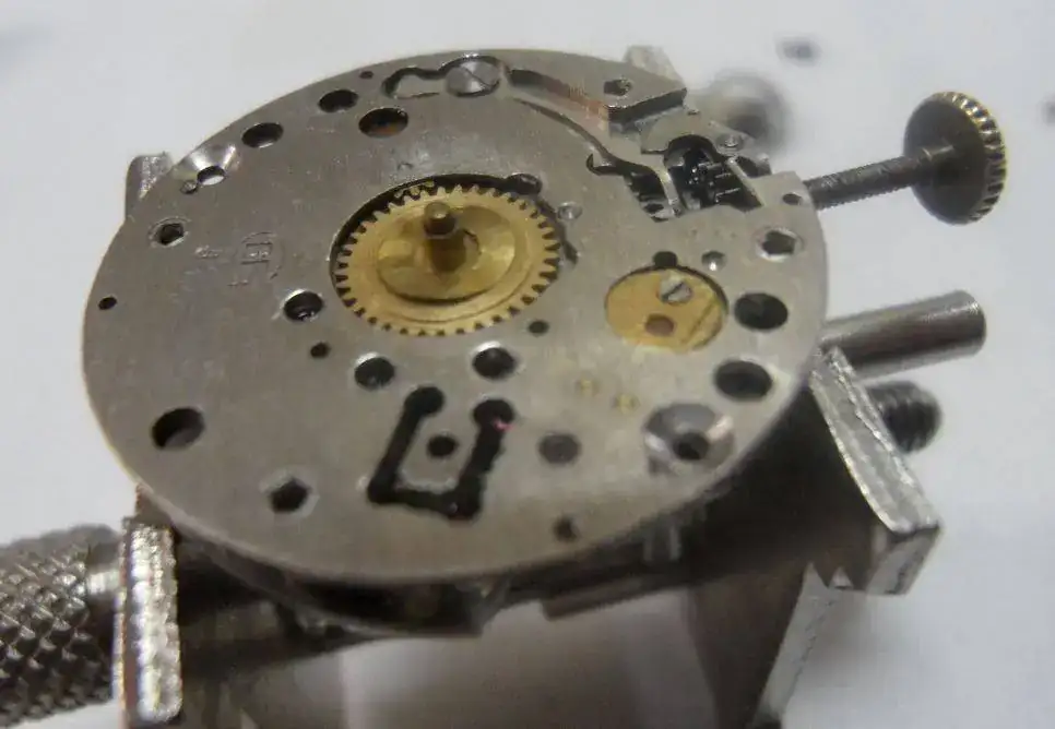

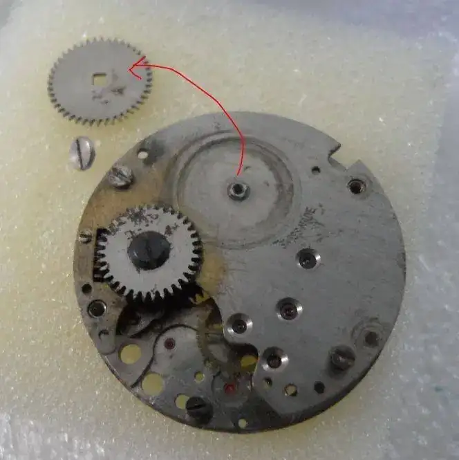

Sigo desmontando el sistema de carga y retiro el trinquete de la rueda de corona

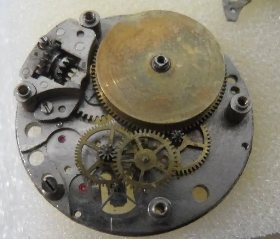

Quito rochete, rueda de corona ....

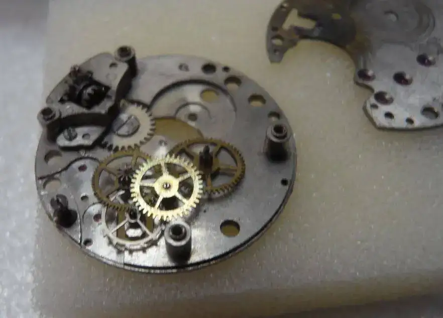

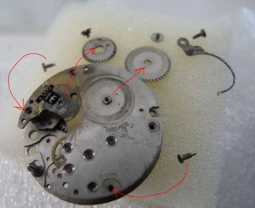

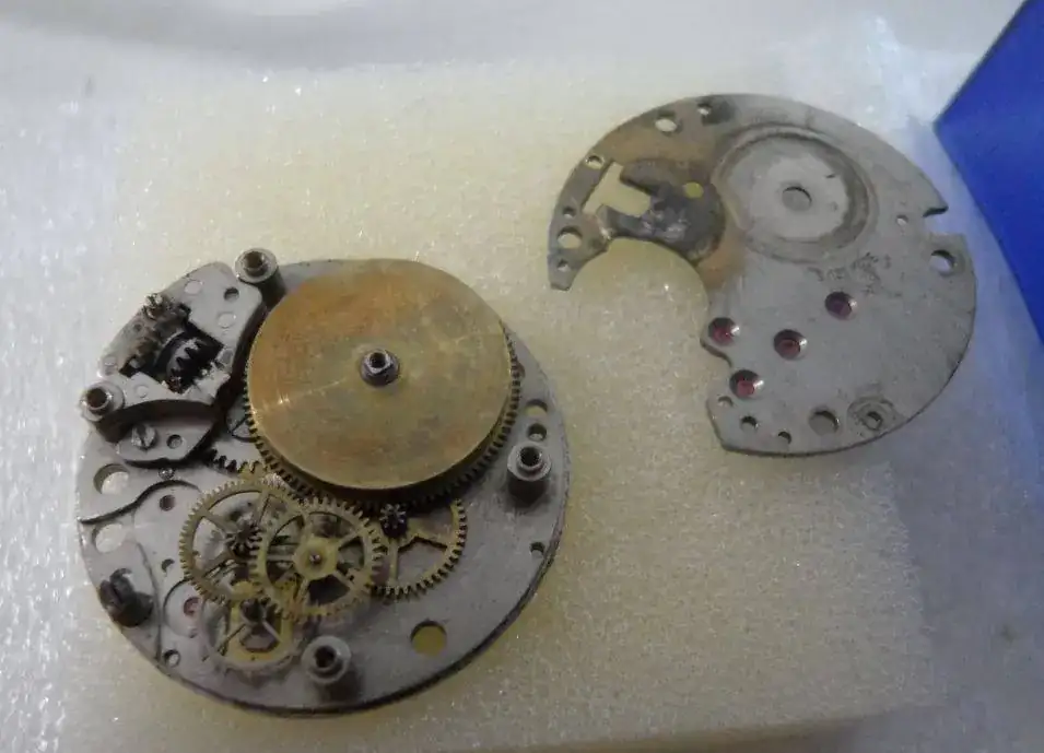

Retiro el puente del rodaje y el barrilete
Quito el barrilete que lleva incorporada esta rueda en la parte inferior...

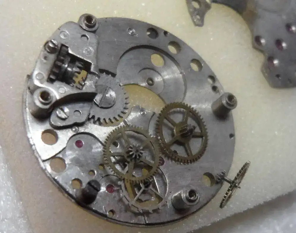

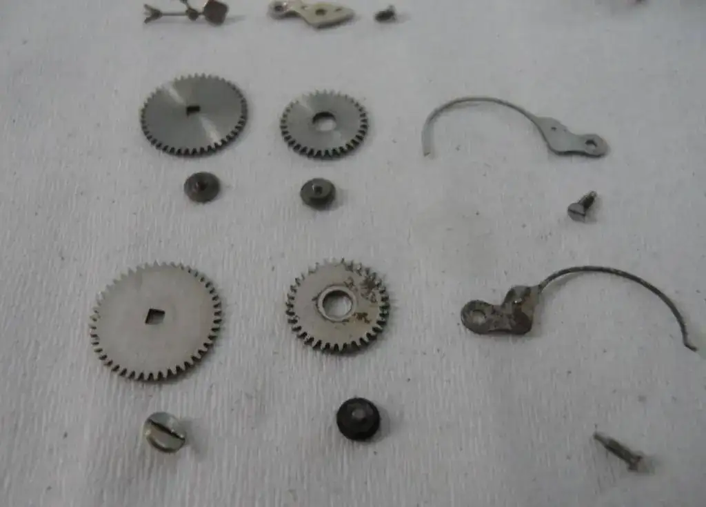

Retiro las tres ruedas y el escape de clavijas

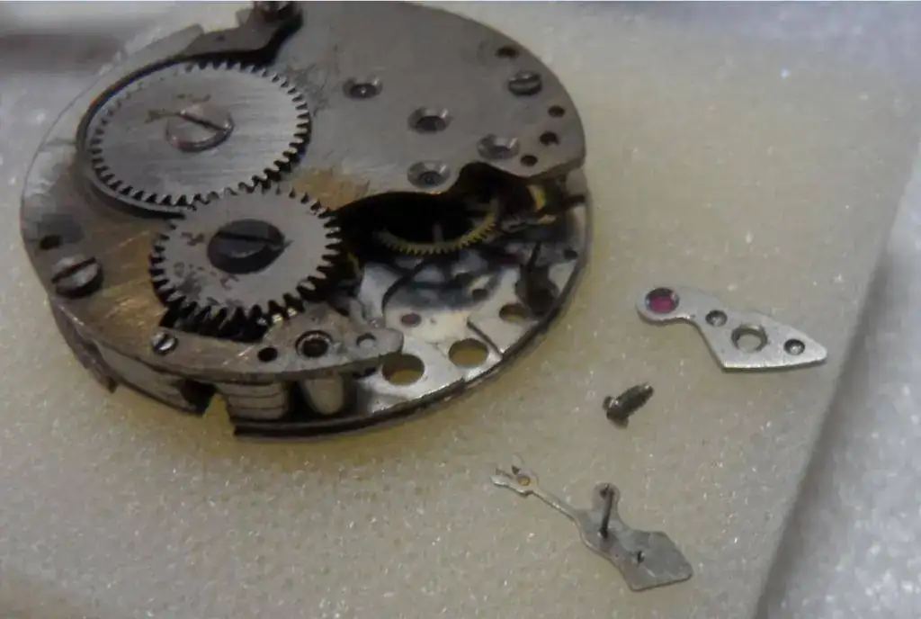

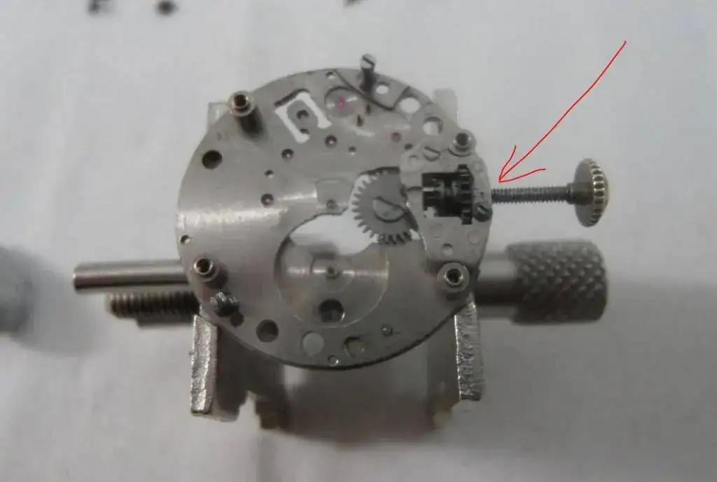

Retiro el piñon corredizo y la rueda de remountar

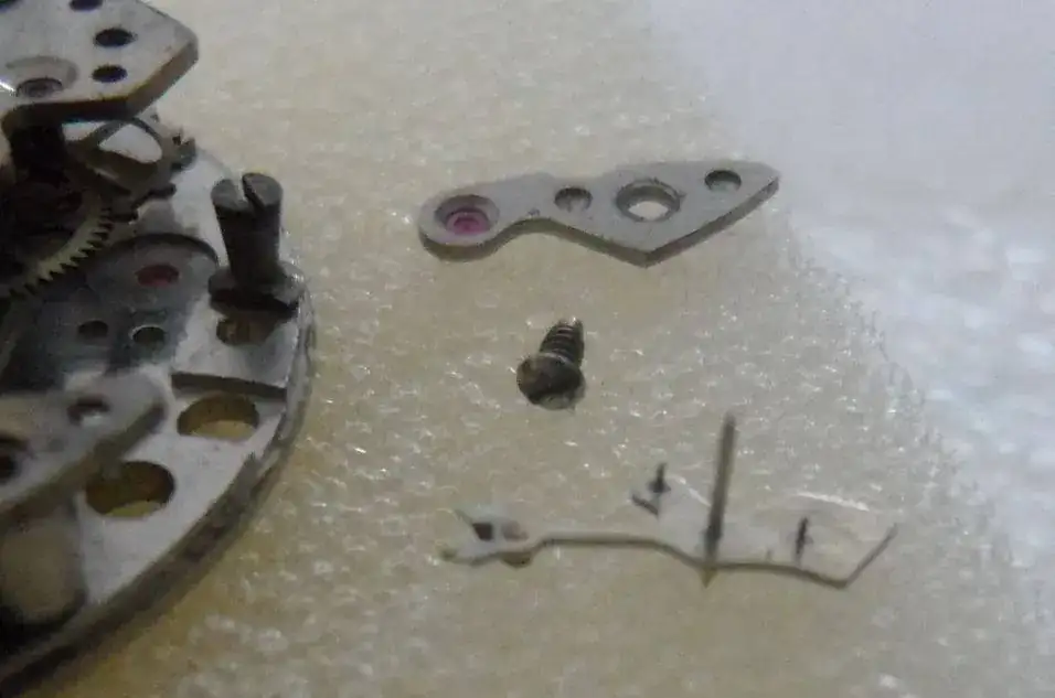

Quito la báscula del piñon corredizo
Y el tirete y su tornillo

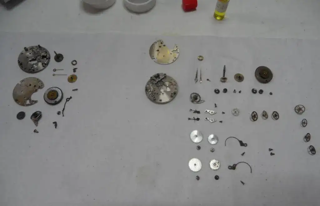

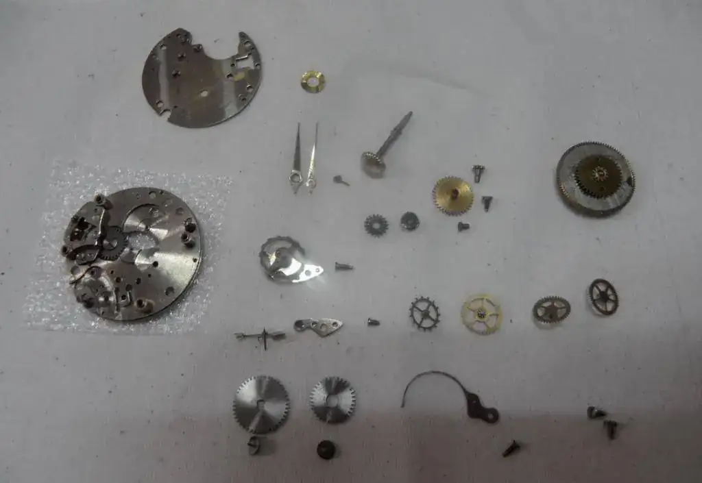

Aquí el donante venido en avión desde tierras holandesas...
Todo limpio y emparejado para ir escogiendo lo mejor de cada mecanismo....

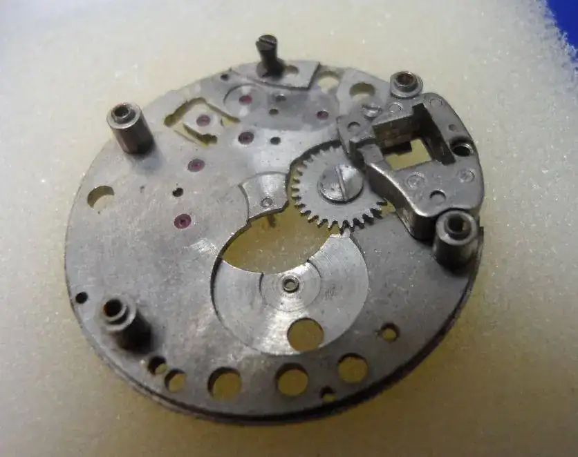

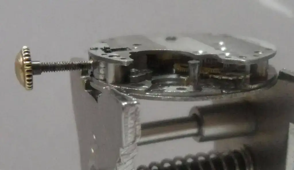

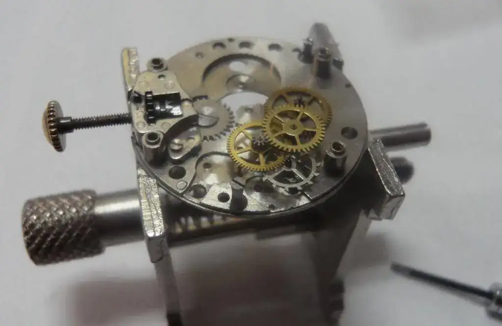

Comienzo el montaje, tras el engrasado de los rubies de la pletina, empezando poniendo el sistema de remountar y la tija
Coloco el rodaje y el barrilete
He de confesar que me resultó bastante facil colocar el puente y meter los pivotes en los rubis

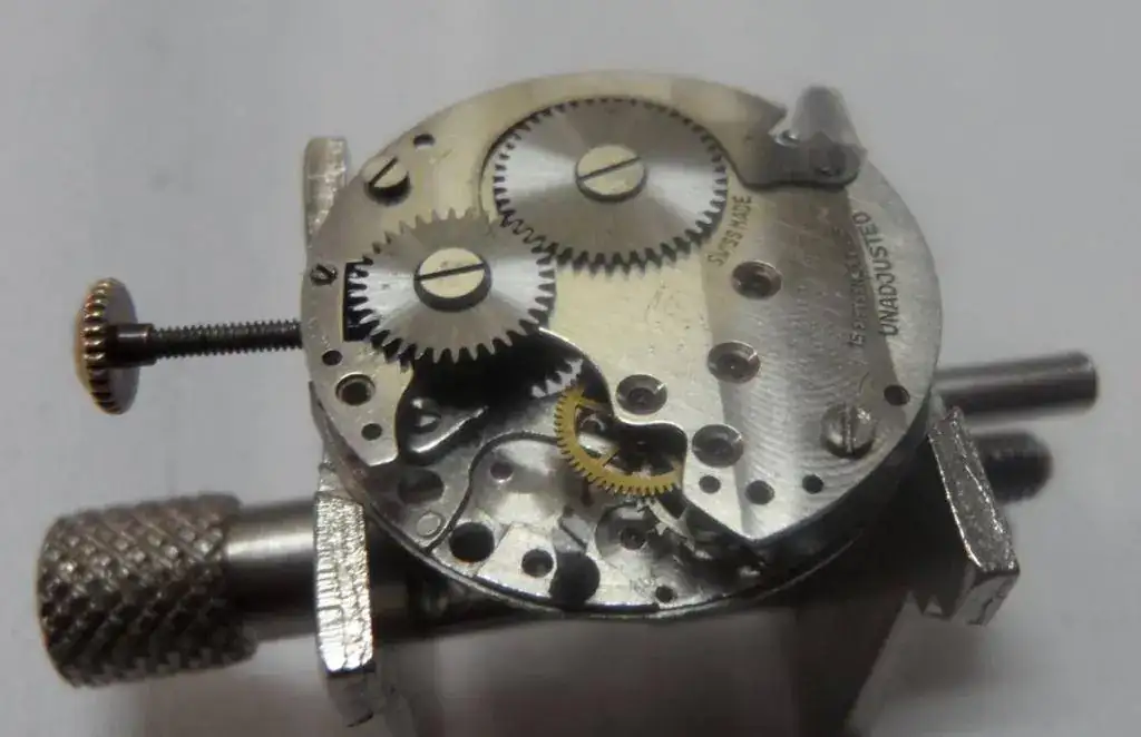

Sigo colocando rueda de corona, rochete y trinquete...
Coloco áncora de clavijas y su puente... este me dío un poco de ruido pero al final cedió al verme funciendo el ceño....
Este volante era el que venía en el mecanismo que resultó estar embrujado, así que lo cambié por el otro y "voilá" salió funcionando
coloco cañón de la horaria y el de minutos y volví ha cambiar la báscula de piñon corredizo porque dejaba atrás el piñon y no movía bien el piñon de transmision de las agujas....

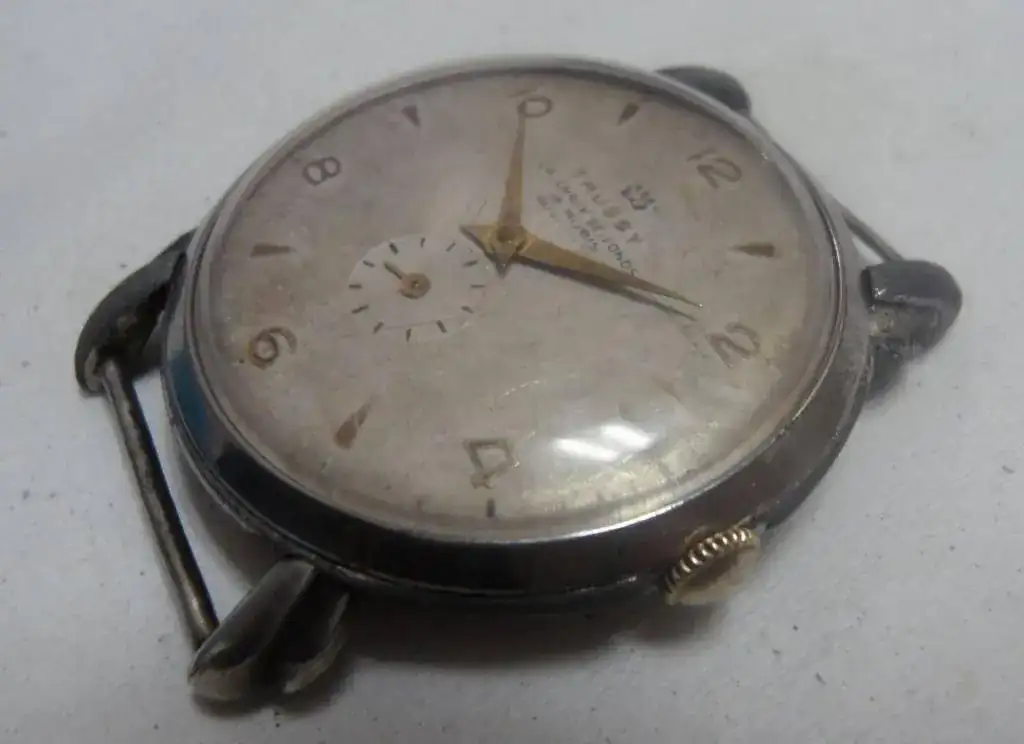

La esfera con una pata y un trozo de cinta se quedó perfecta...
Todo colocado y funcionando
Esta caja posiblemente la lleve a cromar, y no descarto limpiar la esfera totalmente y pintarla en negro dejando el relieve números y logo, pero eso será en un futuro.... de momento doy por terminado el ejercicio....

Excelente trabajo como todos! Solo una pregunta igual un poco tonta ya que tengo un Junghans con ese tipo de caja por detrás, y mi duda es como sacar el calibre con la esfera de la caja una vez quitada la
tija evidentemente y los dos tornillos fijadores. El aro metálico de la trasera se quita o hay algún sistema? Muchas gracias!
Tienes que quitar el plexi y sale por delante…:ok::
