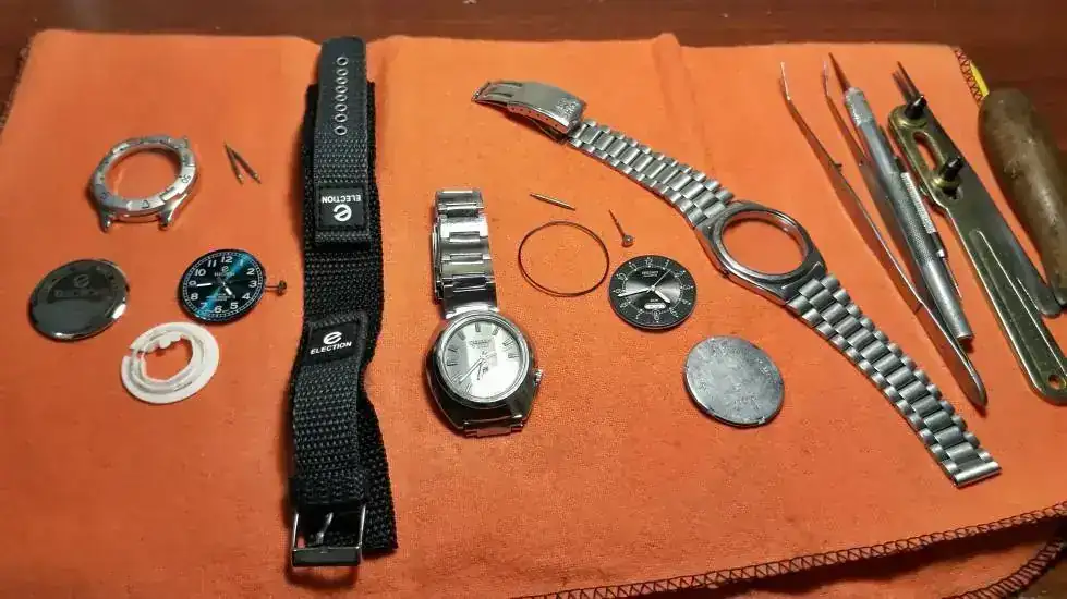

Hola compañeros ya me llegaron las piezas que compre,todas sin funcionar,según su ex dueño para repuestos.

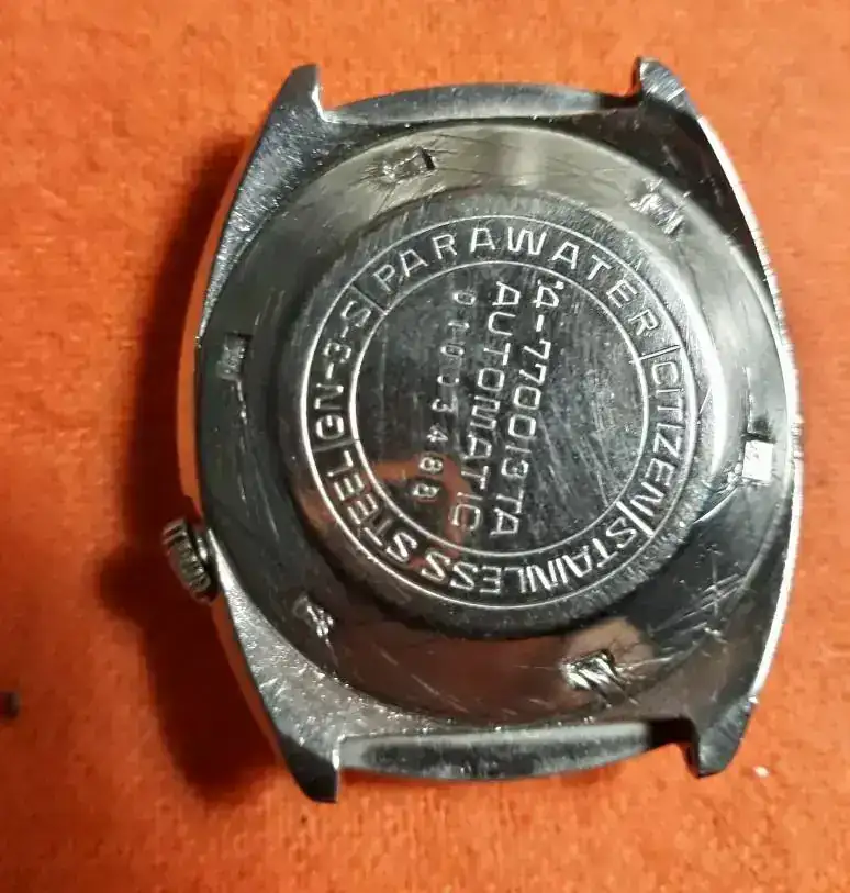

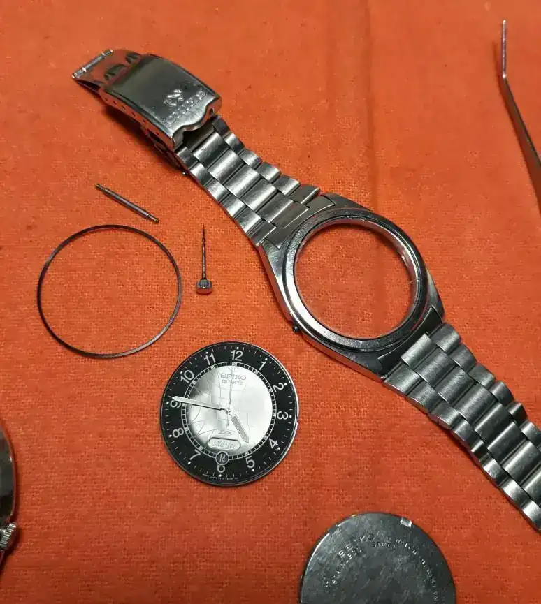

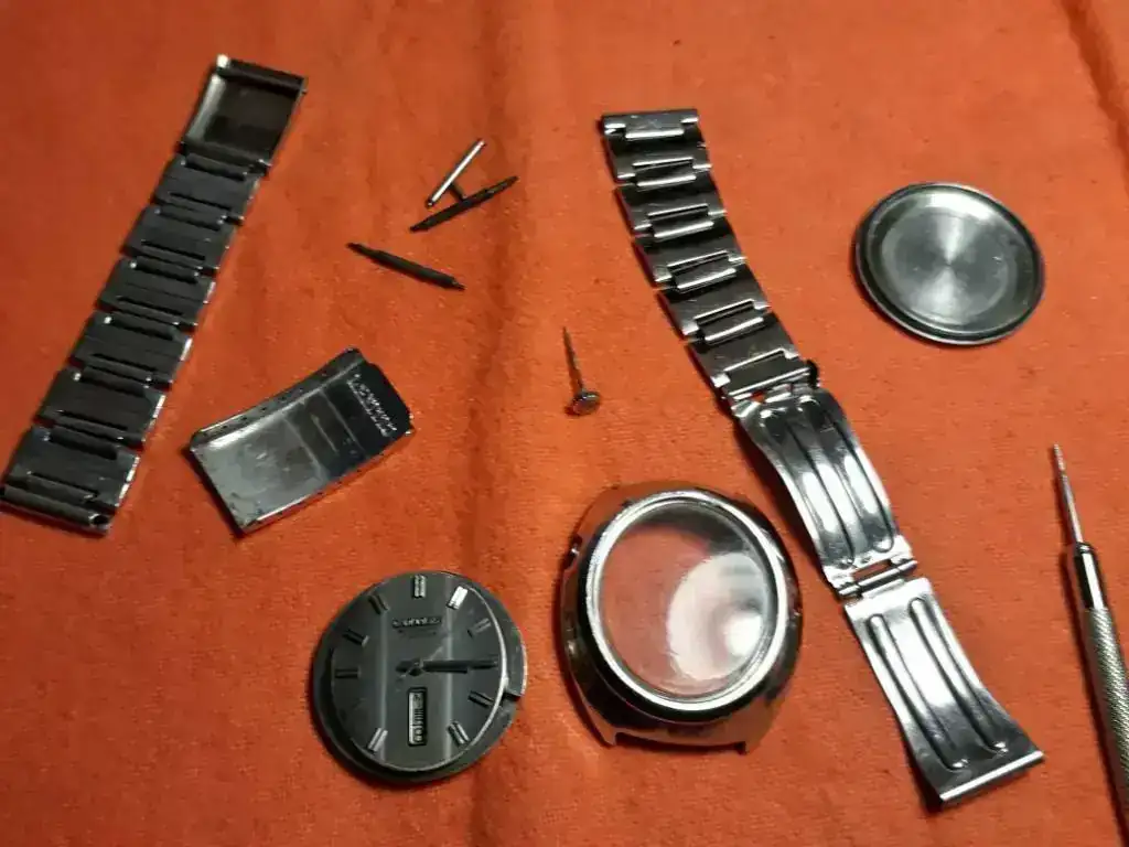

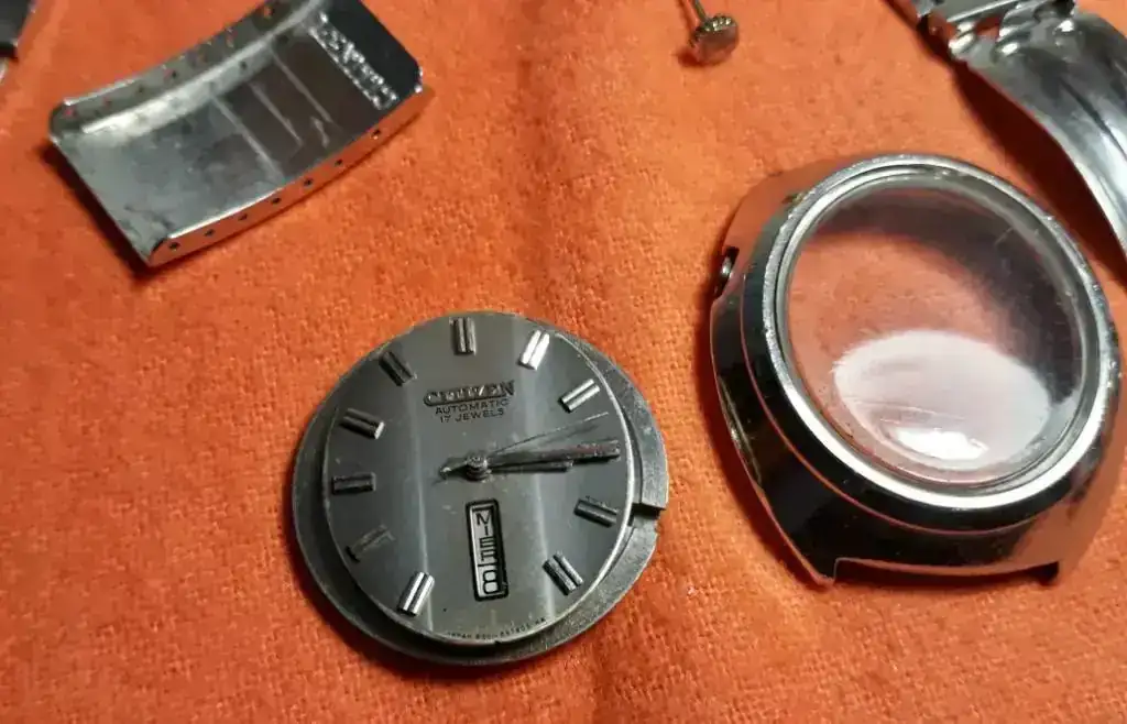

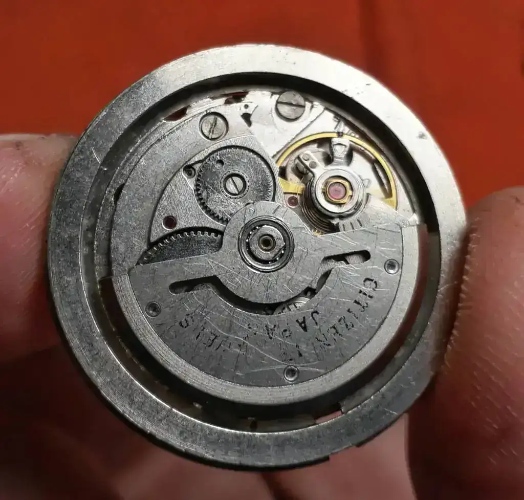

La verdad mas que contento,ya desarmados y gran noticia los tres están funcionando,el citizen automático del '70 mecanismo trabado ,limpieza, tija/corona no original,plexi pulido , aun falta pulir caja y el armis esta solo con limpieza.

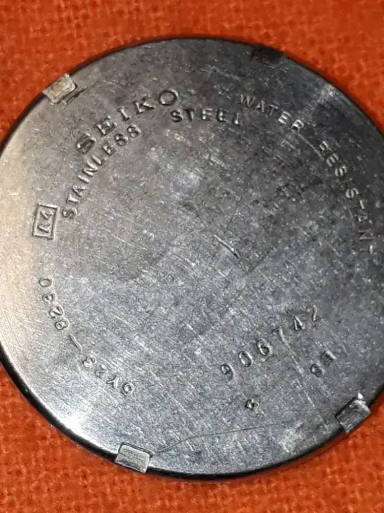

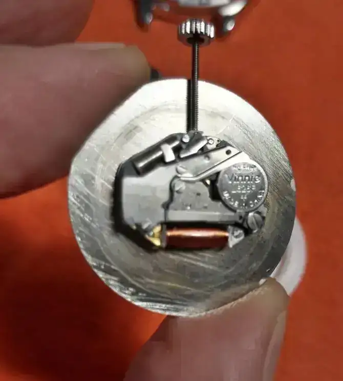

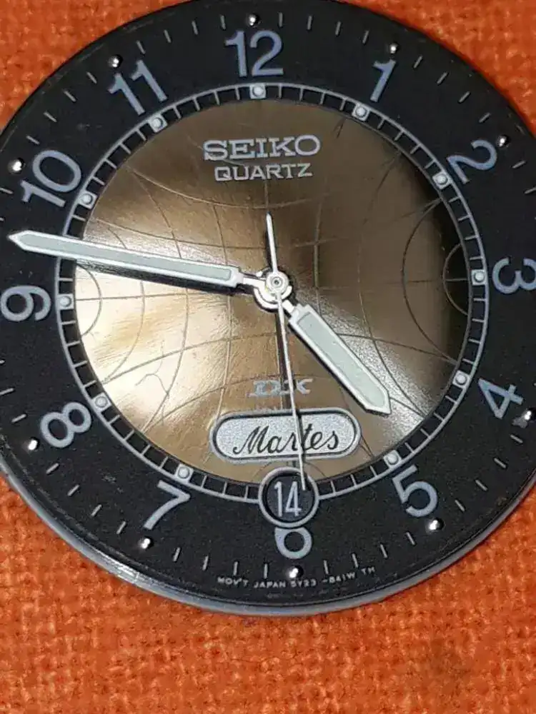

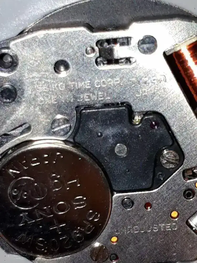

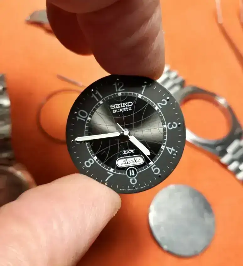

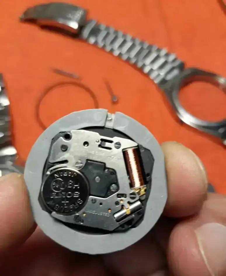

El Seiko Quartz DX es un movimiento 5Y23 del '89 limpieza de circuito ,tenia una vieja pila rota y los contactos estaban sucios,desarmado cambio de pila nueva, reset, funcionando perfectamente,aun falta pulir vidrio ,caja y el armis,los caracteres y tipografía del calendario como su posición a las 6 una belleza muy rara esto me encanto.

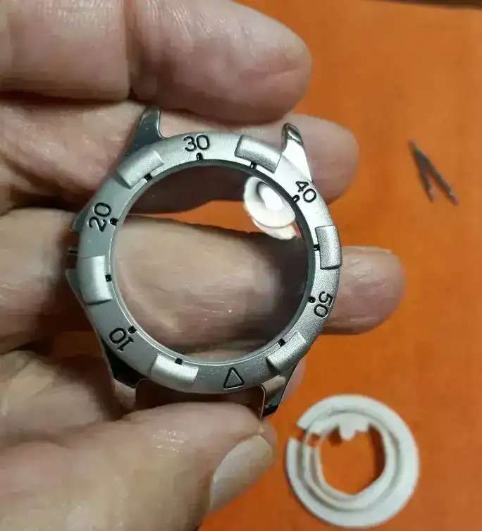

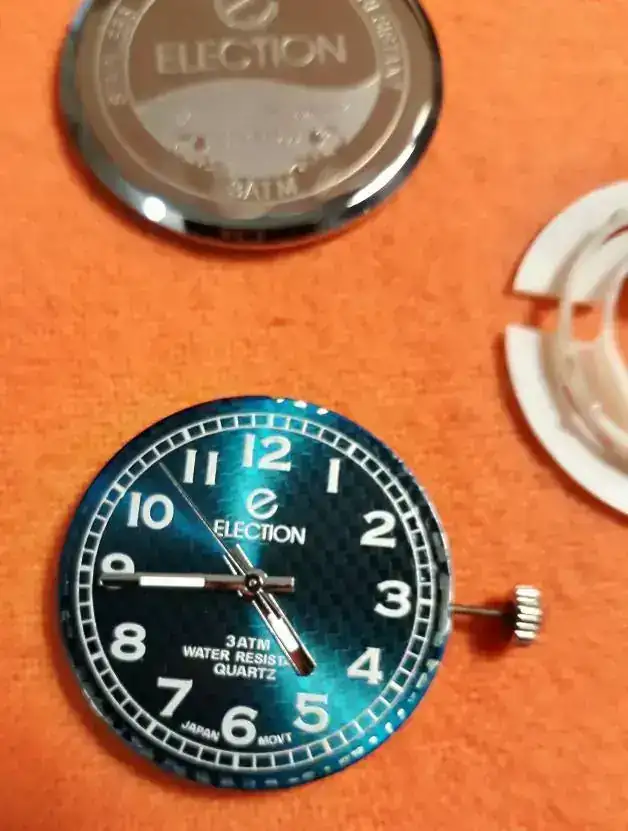

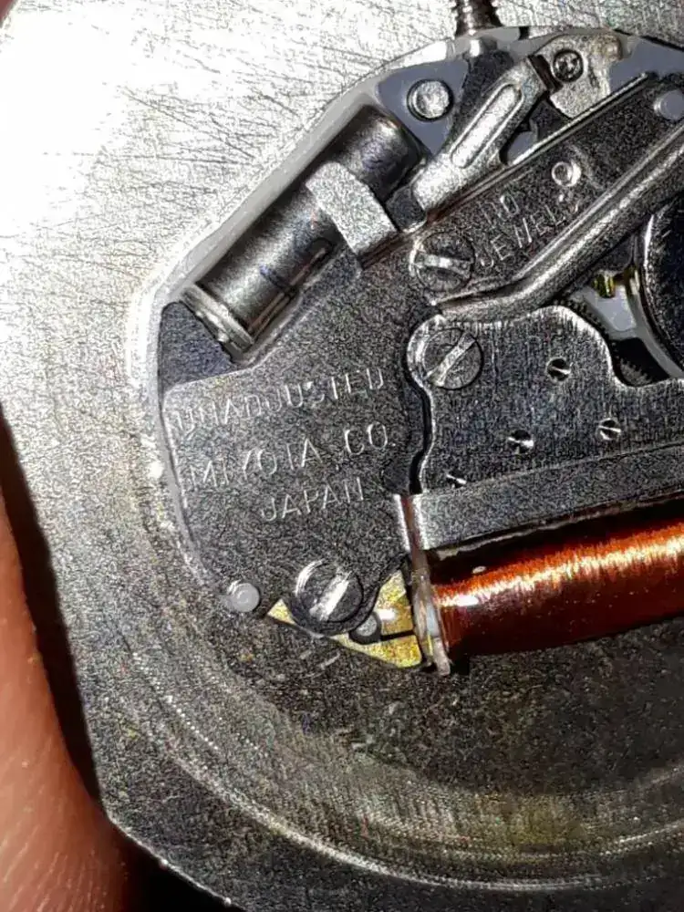

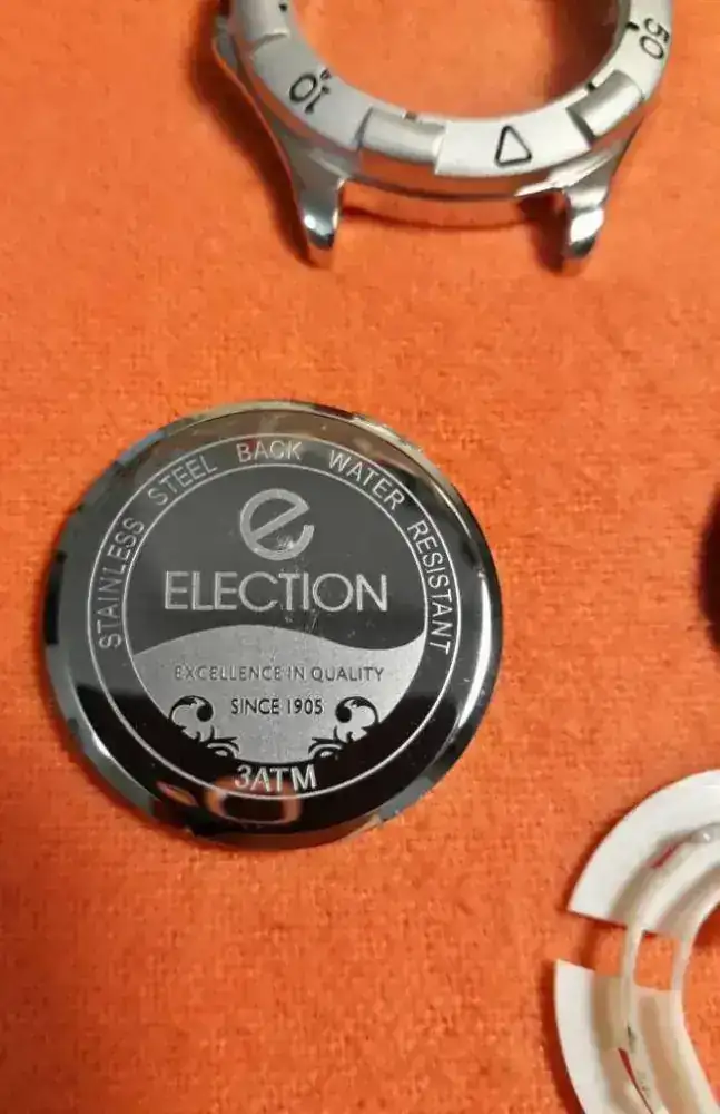

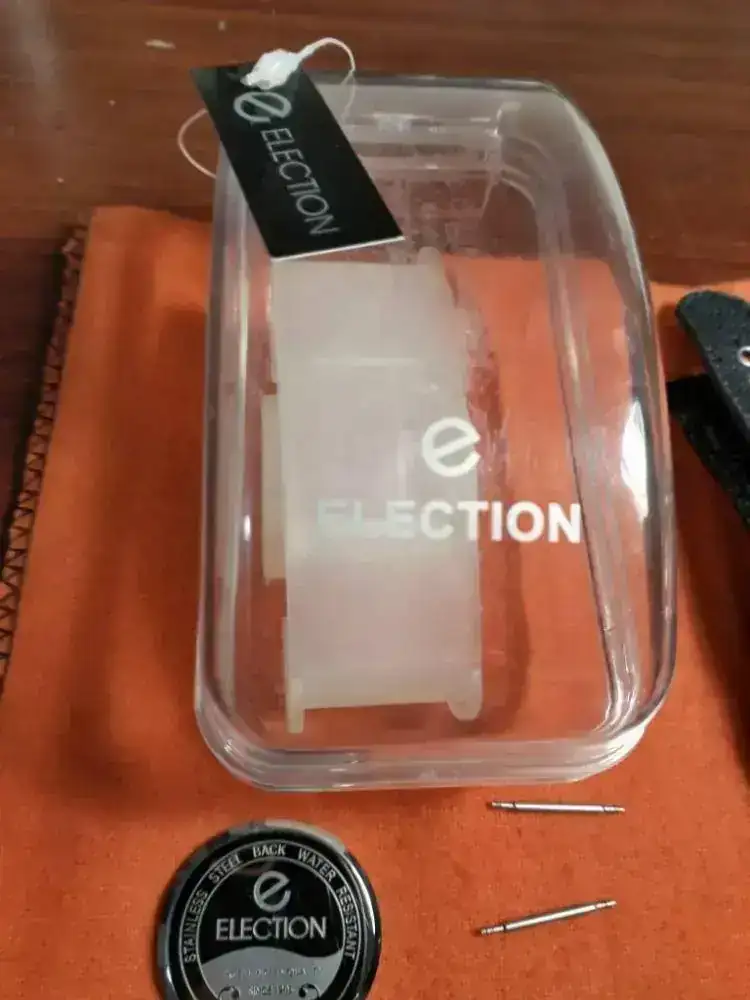

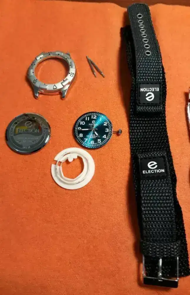

El Election quartz ,solo limpieza y cambio de pila,parece ser nuevo,trajo su estuche original en acrilico transparente ,una correa de nylon tipo militar con hebilla y abrojo bastante interesante, me gusto mucho con bisel giratorio unidireccional funcionando perfectamente, no se si es una micromarca que usa el nombre de Election o es de nueva reedicion de esta marca qye esa suiza , lleva maquina Miyota Japón.
Bueno después de terminar el trabajo de restauración les mostraré nuevas imágenes,pero para mi hobby/colección una muy buena compra.
