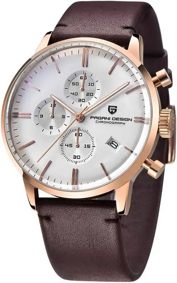

Necesito ayuda con este reloj. El movimiento que lleva es un VK67 cuarzo.
Se me ha salido la aguja del sub-dial de arriba.
Para volver a ponerla en su sitio, tengo que poner el cronógrafo en marcha ya que la aguja principal en reposo se queda justo a las 12 con lo que no me deja sitio para poner la pequeña. Entonces le pongo en marcha y en cuanto se ha movido un poco lo paro. Ya tengo espacio. Pongo la pequeña en su sitio justo mirando hacia arriba al 60. Hasta aquí todo bien. Le doy al pulsador de abajo del crono para resetear a 0 y la principal (la grande) sí se resetea a 0 pero la pequeña que acabo de poner, se me va hacia la izquierda y no se queda alineada. Lo he repetido varias veces y nada. No sé si tendré que quitar las agujas y volverlas a poner, poniendo la última la del segundero grande del crono.

Correcto, cuidado al clavar el segundero central, tiene un cuadradillo y no es facil

Ósea que el puntero a introducir en el eje, no es redondo? Entonces, tendrá una posición?
Lo tendré en cuenta.
Perdona, @atmorte , estoy mirando en internet y veo que donde hay que clavar el segundero central, es como si fuese macho en vez de hembra, ósea que la parte a clavar de la aguja es hembra? Es así?

EL cañón del segundero tiene un rebaje, no es sencillo clavarla, por eso te decía, lo normal es que si no estás acostumbrado luego no te reseteé a 0

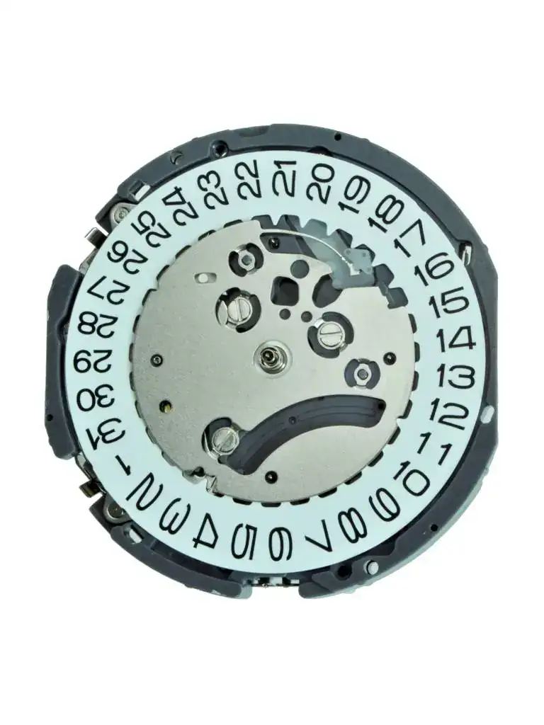

Fijate en internet, seguro hay una explicación de como resetear las agujas, búscalo por el calibre que figura en la maquina
Ese mismo calibre viene en relojes Seiko busca por ese lado, seguro estan las instrucciones para su manejo
Es electromecánico, no la hay, solo desclavando y clavando bien las agujas

Perdona, hazle una foto al tuyo a ver si el problema es que te has cargado el pivote.
También es cierto, que si tenía posición y lo has puesto la primera vez mal, ya no lo vas a cuadrar en la vida, pues el agujero del eje de la aguja se habrá deformado algo. Puede ser que esté un poco abierto y requiera que un relojero lo revise y mire a ver si se puede cerrar para que no resbale al resetear el reloj. Sobre todo, este puede ser el problema si cada vez que haces reset la aguja se queda en una posición.
