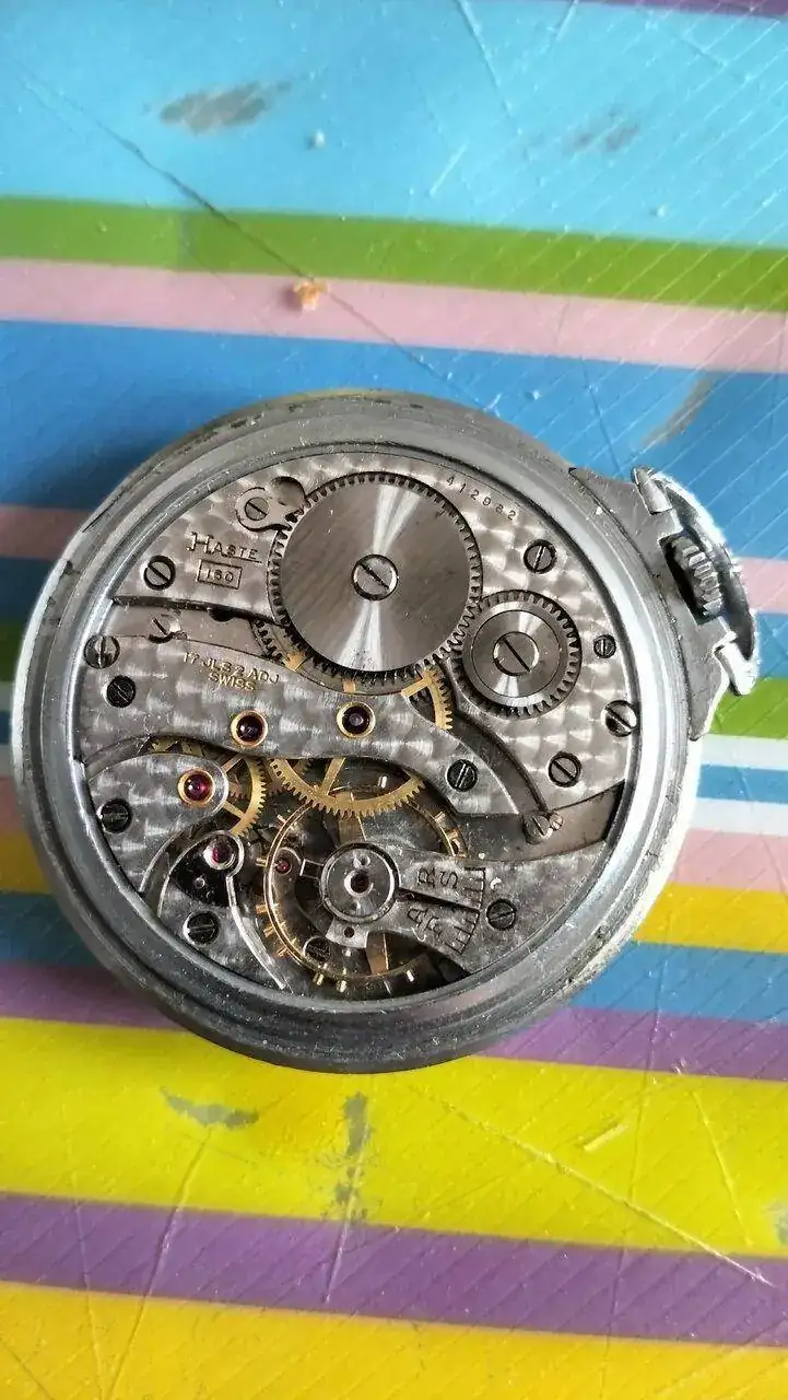

Hola a todos, tengo un reloj de bolsillo marca Haste que lo he heredado de mi padre.
El caso es que tiene el eje del volante roto y no tiene la espiral.
He mirado por todos los sitios y no encuentro el calibre para buscar un volante completo o un reloj donante.
alguien sabría decirme el calibre o donde puedo encontrar piezas para el?
el reloj creo que es de los años 50, pero no estoy seguro.
un saludo.

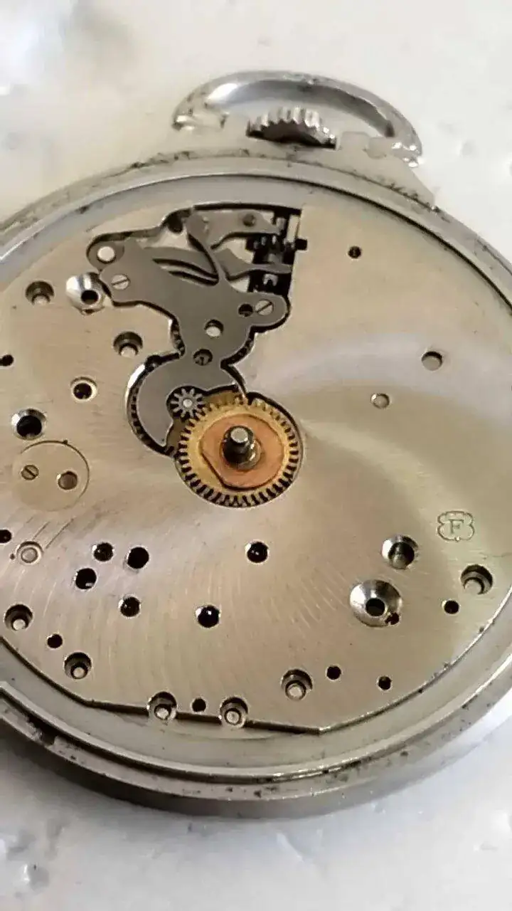

Hola Cacike, he desmontado el dial y he encontrado una letra F
Pues tienes un bonito calibre Felsa, ahora falta averiguar el modelo, ahora que lo tienes abierto, dime diámetro y altura de ese movimiento sin dial.

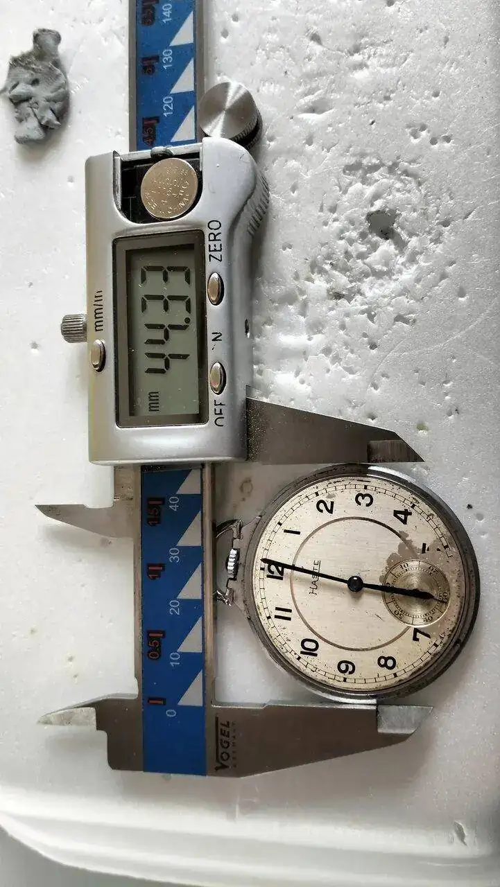

Pues el diámetro es 34,5mm y la altura de la maquina sin contar el pivote donde van las agujas es de 3,5mm, es muy estrecho.

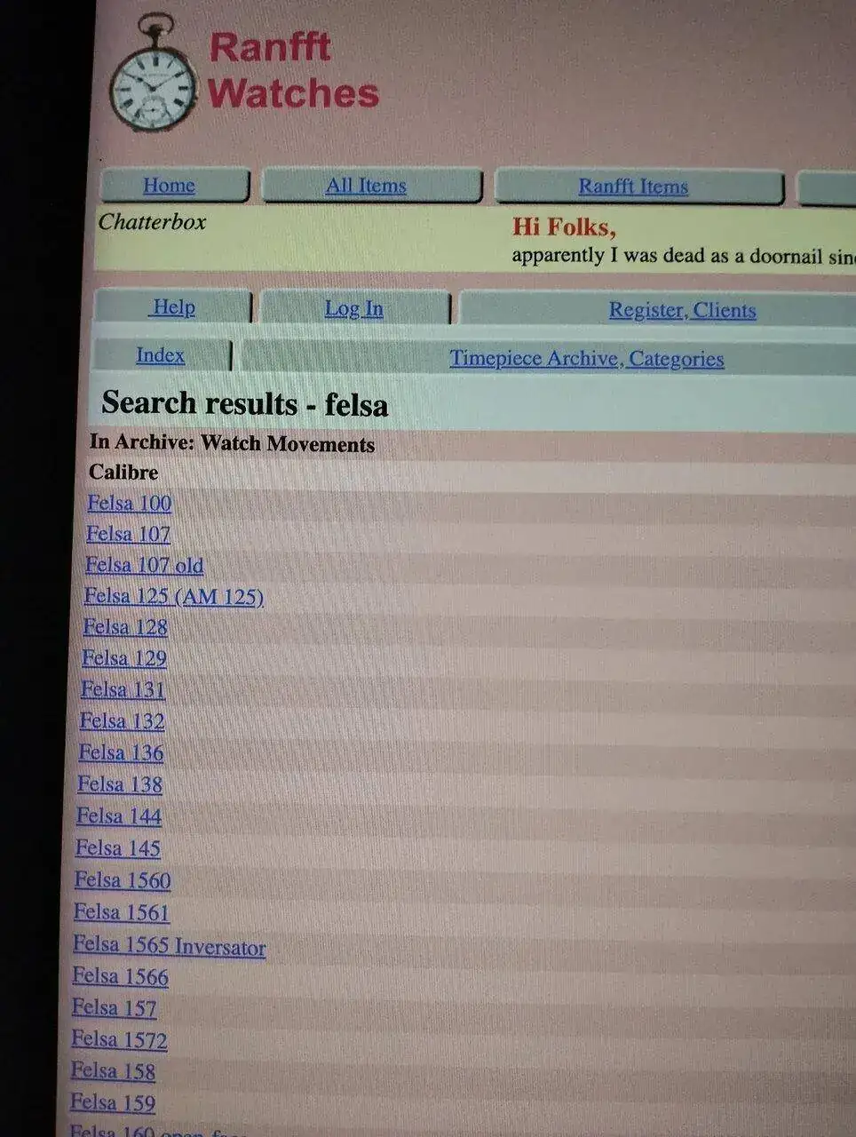

He buscado en esta página( ranfft.de )
Y no he encontrado tampoco.

Vale Pedro, calibre AM 540, (o felsa que es lo mismo), pero si buscas en ranft por AM540 lo encuentras.
Gracias Enrico, lo saqué de un post tuyo antiguo XD

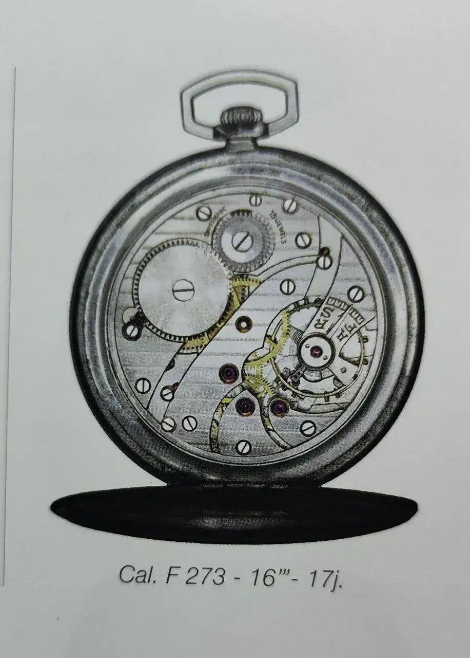

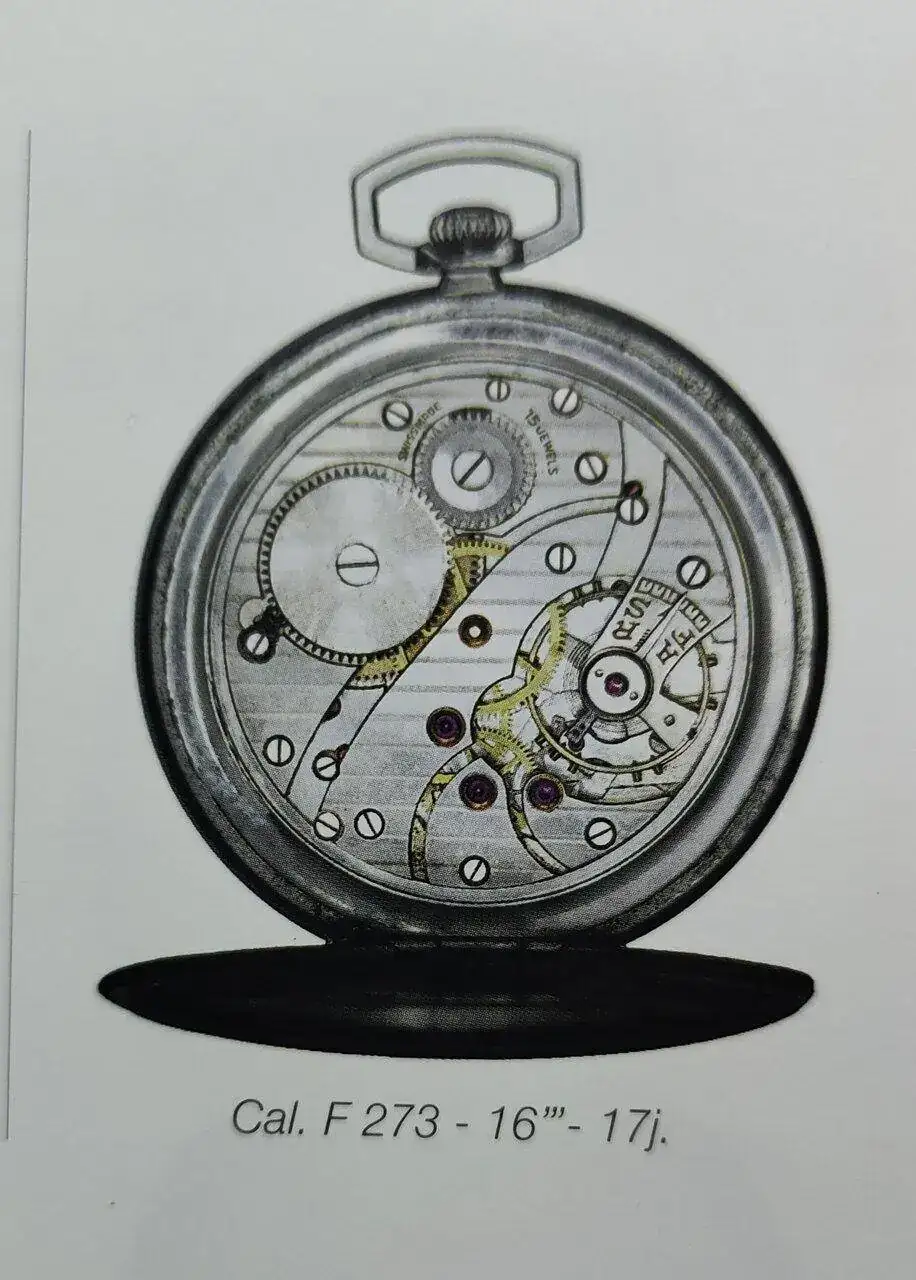

Se trata de un calibre Felsa 273 de 16 líneas. Las fotografías en el sitio web de Ranfft no coinciden con las características.
Un saludo enrico
Reacciones: cesccat y Cacike
Pues ya está claro, llevo toda la tarde buscando XD, imagino que el AM 540 es equivalente. Un saludo y gracias Enrico.
Un saludo enricoVer el archivos adjunto 2710141

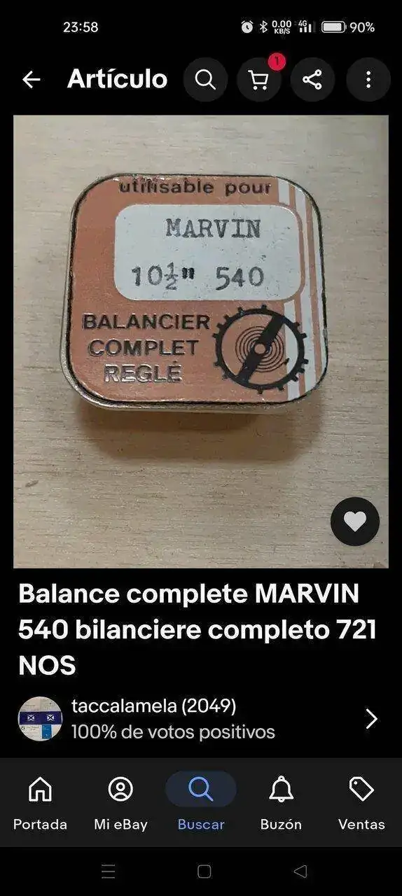

He encontrado este en Ebay, yo creo que me valdrá no?
Porque felsa no encuentro.
    54,1 KB · Visitas: 159
Esto son 10'5 líneas y para un calibre Marvin. No te vale.
Ok gracias.
Seguiré buscando.
