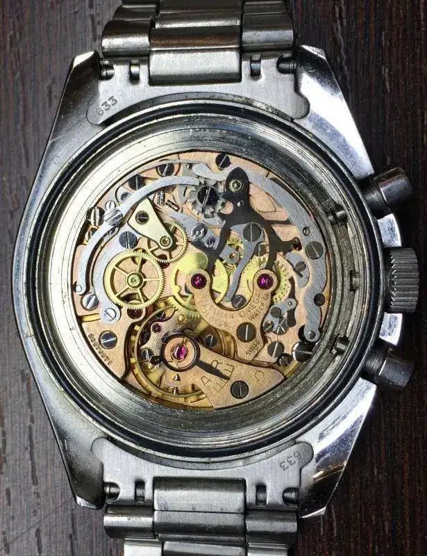

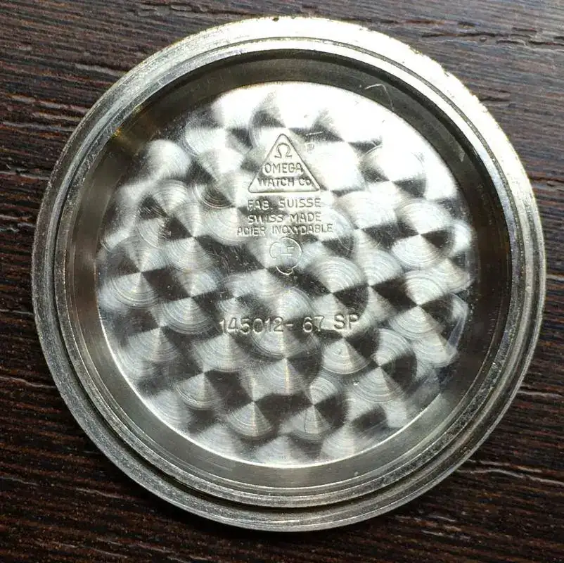

Se trata de un 145.012 67 st calibre 321, como reza en la parte posterior de la tapa y comprobado por relojero profesional. Hasta ahi todo claro, el caso es que el armis es un 1171/1 cuando , segun he leido en foros, tendría que ser un 1038, y mi padre nunca me dijo que lo hubiese cambiado, de hecho no era un reloj que usase mucho, esta como nuevo.

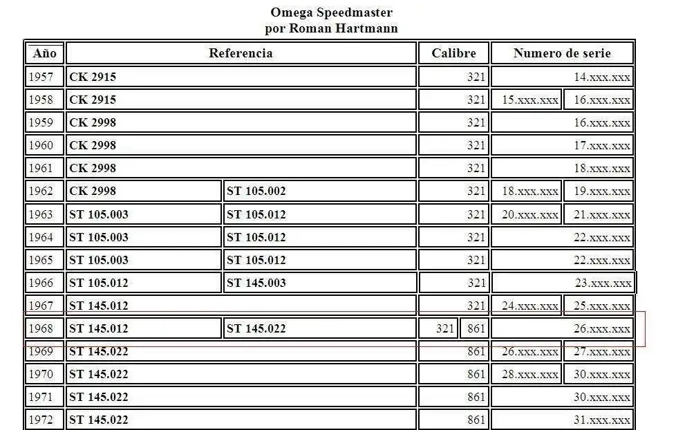

Resulta que aunque la fecha es 67 en la referencia de la tapa, el numero de serie es un 26...., que según la tabla de años de fabricación pertenece a 1968.

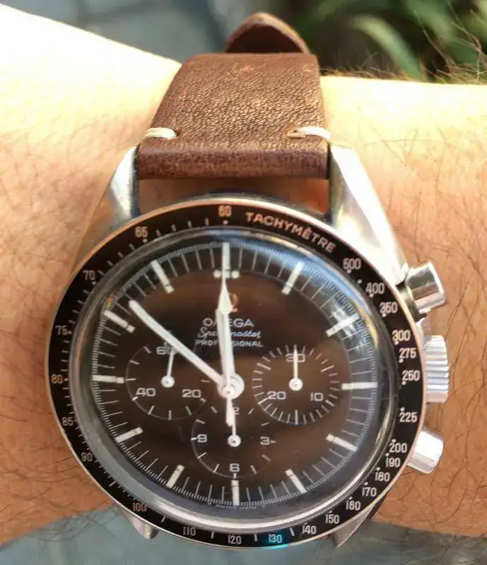

La esfera parece que perdió el tritio y las agujas por desgracia también parece que están cambiadas. Aún así el reloj es un bonito Speedmaster premoon. El tema del número de serie se aclararía pidiendo a Omega un extracto de los archivos.
El Transitional del 68 era estéticamente igual que el 321 anterior pero la diferencia era que llevaba calibre 861 así que el tuyo no es Transitional. Las agujas y el bisel (tiene un punto sobre el 90 o al lado?) parecen de reemplazo y el brazalete seguramente también. Aún así un gran reloj.

En cuanto al bisel: segun la guia que hay en este foro, es claramente de reemplazo por la localización de los puntos del 90 y el 70.

Minium podrías aclararme lo del tritio y las agujas por favor? El tritio brilla perfectamente por las noches y de las agujas como deberían ser?

Con más fotos y de mayor resolución se podría dar una opinión más certera. Me había parecido que no le quedaba tritio a la esfera. Con los años que tiene el reloj, el material luminoso de la esfera y de las agujas no debería aguantar mucho tiempo iluminado. Si dura mucho tiempo puede ser síntoma de ser material reemplazado por luminova.
