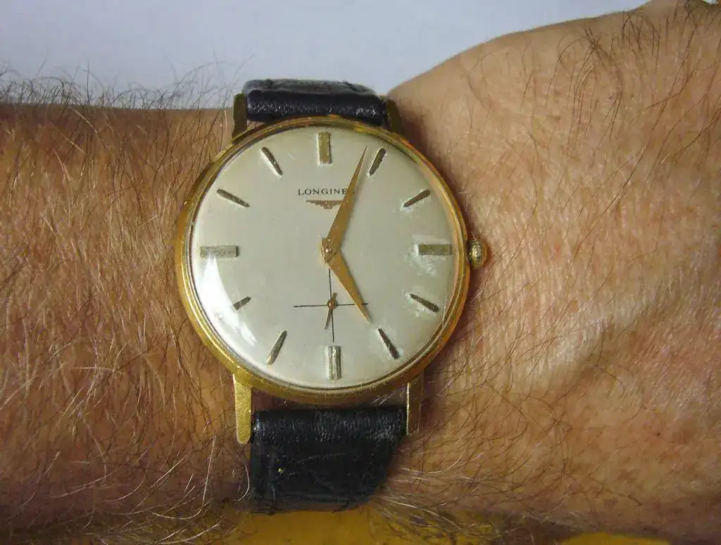

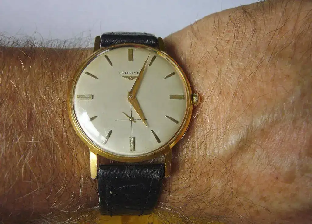

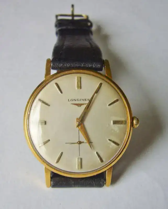

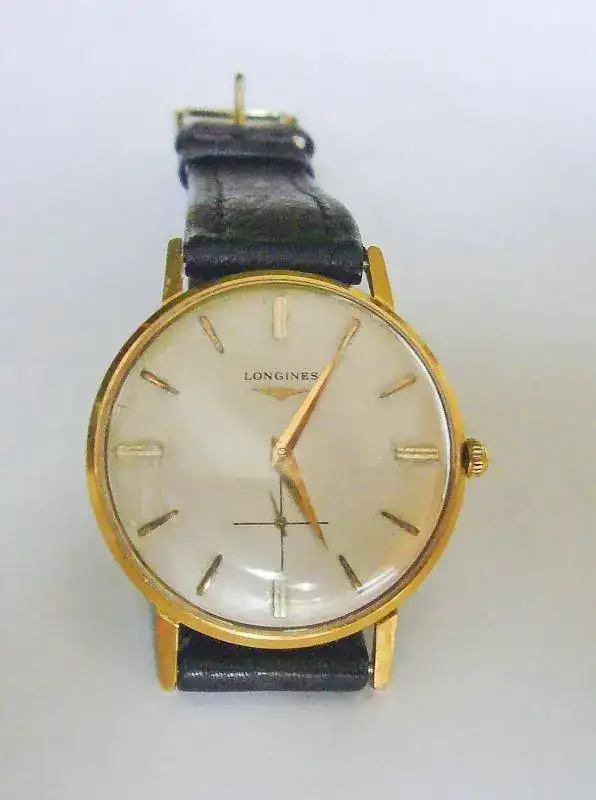

Me he "fabricado" un Longines. Tenía por ahí, desde hace meses un movimento 23z de Longines, movimiento casi perfecto pero esfera casi arruinada, al que no he conseguido localizar una caja adecuada en ese tiempo.

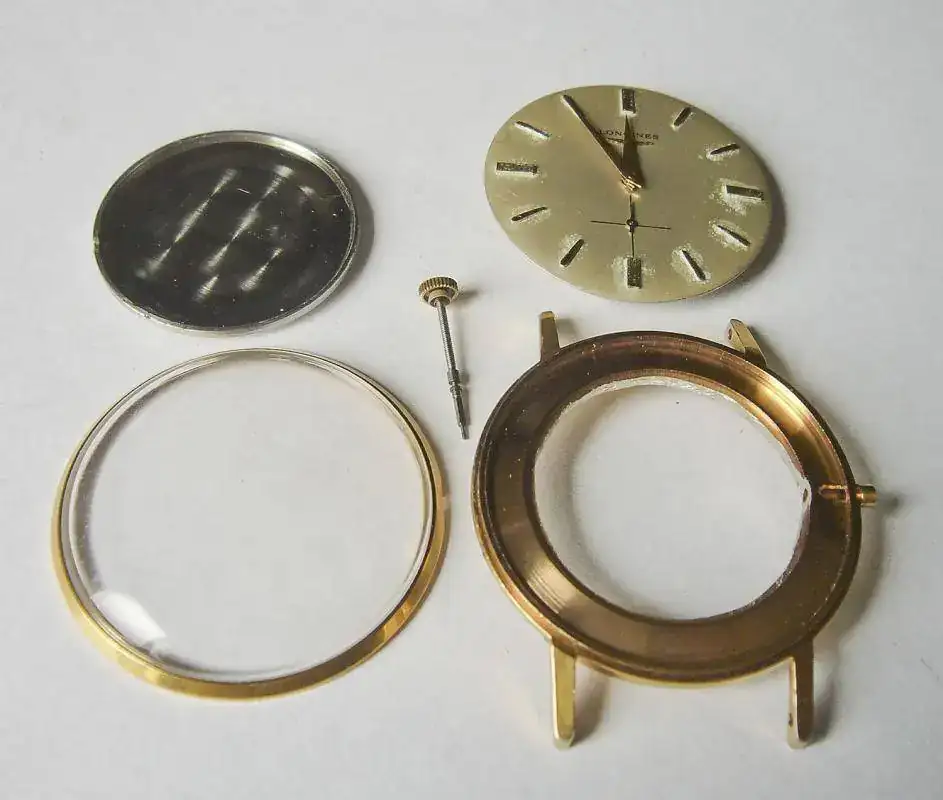

Tenía también, procedente de un trueque trabajo-reloj, un Poljot que, no quiero opinar de la calidad de su movimiento pero sus dorados....., tiene muy buena presencia pero sin funcionar. Así que hace dos días fuí a meterle mano para ver que pasaba en su interior y al quitar la tapa y el bisel los ojos, a ojo, me dijeron que esas medidas eran "casí" las del Longines. Cogí el calibre (si, si, ya sé, pie de rey o nonius, pero lo fácil es lo fácil) y efectívamente: esfera casi a la décima y movimiento por 0,5 mm. No me quedó más remedio que cogar la lima redonda y la de media caña y dale que te pego hasta agrandar el hueco.
Yo sé que su caja es rusa pero no se lo voy a decir a nadie. Y tenía que intentar al menos aminorar los daños de su esfera, así que ........ Por lo menos así lo puedo disfrutar yo, que este no va a ir a la colección de nadie.
P1050096_1176.webp P1050100_1180.webp P1050098_1178.webp los daños según le de la luz casi ni se aprecian: P1050101_1181.webp pero así podría lucir si se restaurara parcialmente, bueno mejor que así porque los índices volverían a brillar como nuevos, je,je,je
restaurada.webp Y es que el potochó da de sí lo que da, o al menos, lo que yo sé sacarle.

Exáctamente eso es lo que pensaba mientras rebajaba la caja del Poljot. Y cuando quedó bien de altura, de tija, de tapa trasera .....(porque nunca sabes al milímetro como va a quedar todo), no se movía sin tener que ponerle bridas ni tornillos de ajuste y el volante seguía latiendo ....¡¡que gustazo!!. Desde ayer lo llevo puesto y esta mañana se ha venido al jueves conmigo, en la muñeca por supuesto.
Sin embargo, una vez que ya estaba medido y sabía el buen resultado, ha tenido que ir al relojero. Es un movimiento victima de la crisis, por supuesto, al que lo sacaron de su caja de oro y lo sacaron de mala manera, como suele suceder.
Vete a saber como sacaron la tija que el tirete estaba ligeramente doblado hacia arriba y cuando tirabas de la corona para poner en hora se salía la tija. Hacía balancín hacia atrás. Ha habido que destemplarlo, curvarlo ligeramente hacia abajo de la punta y volverlo a templar. El resorte de tirete también está ligeramente deformado de tal manera que cuando se saca la tija la báscula se sale de la garganta del piñon corredizo. Y eso lo he solucionado (para no dar más trabajo a mi relojero que está muy pillado de tiempo) montándolo como los Tissot Seastar en caja monobloque, de los que me acordé. Apreté los tornillos de patilla hasta que justo entrara la esfera sin holgura, entonces metí el movimiento, puse la tija, metí la báscula en su sitio y, ya dentro de la caja, metí la esfera desde arriba presionando ligeramente sobre las patillas y sin poder terminar de apretar sus tornillos. El bisel, que queda justo, hace el resto del trabajo.
