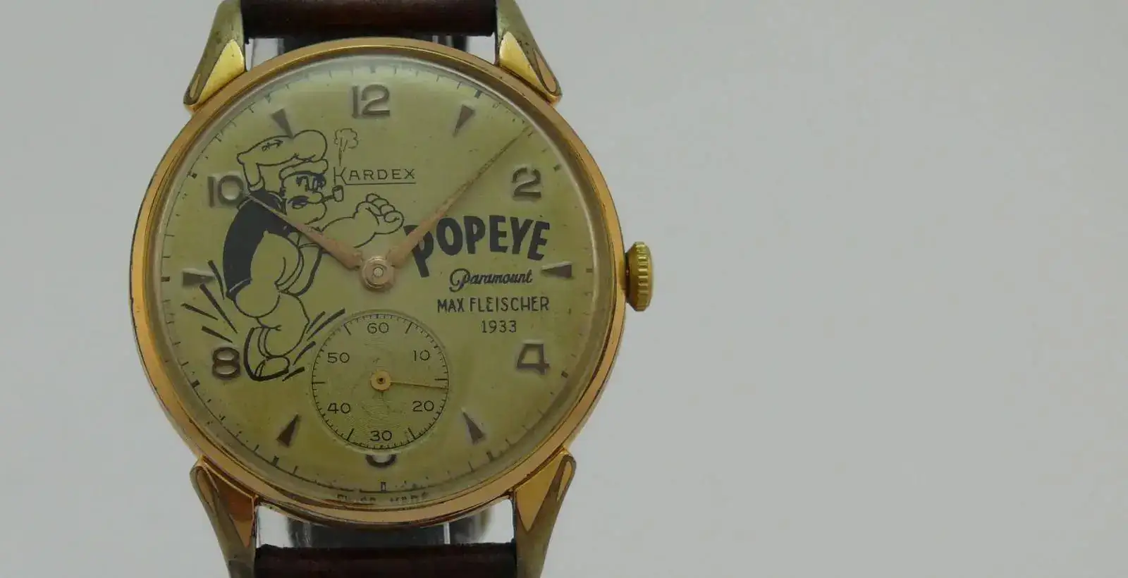

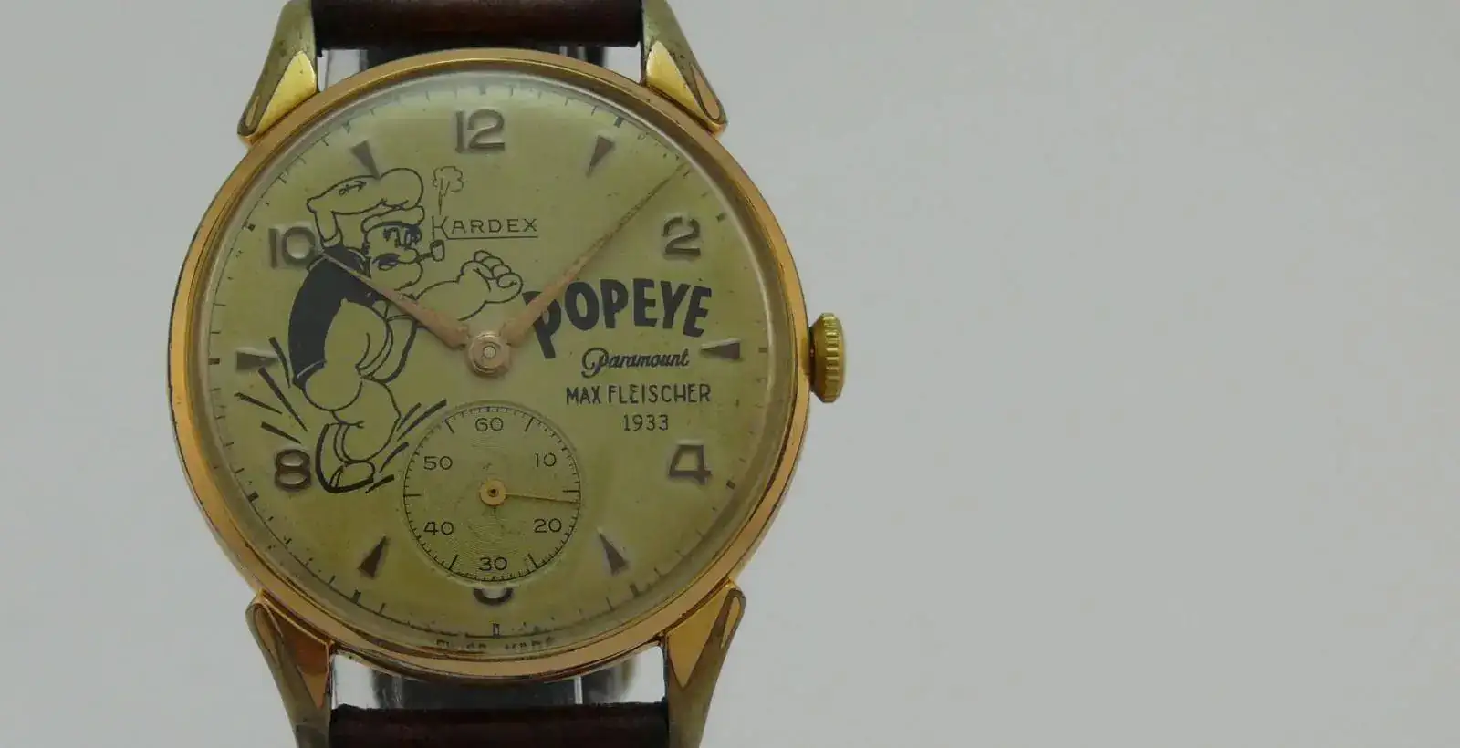

Los cambio pero aun presiento que carezco de la destreza suficiente para dejarlo fino del todo, como ha de quedar, y más de uno ha vuelto al cajón tras los primeros intentos.
Este, creo que he tenido suerte y apenas aprecio aleteo, el platillo y la espiral han quedado bien situados despues de medir y situar el volante, ya que arranca al darle un poco de cuerda, pero hablando hoy con un profesional, he intercambiado experiencias de lo complicado que resulta y las de horas que se le ha de dedicar a afinar el aleteo del volante, el contrapesado, y los trabajos con las espirales y las tambien las alturas de los ejes que en ocasiones hay que tocar con el torno.
Un oficio de mucha destreza y dedicación, que en ocasiones siento que desprestigio con estos atrevimientos mios.
Pero me gusta aprender y mostrar lo aprendido.
Gracias por las respuestas

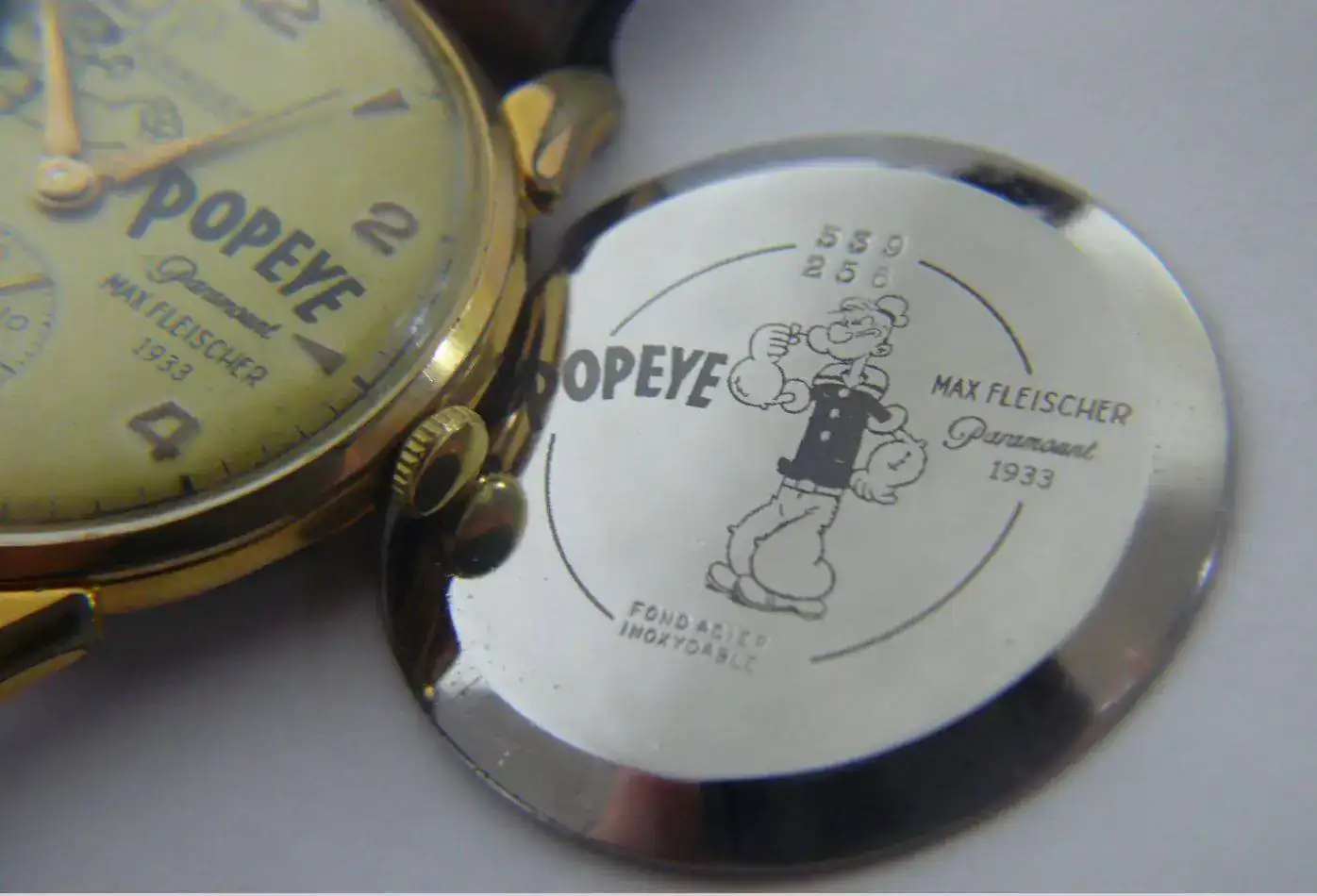

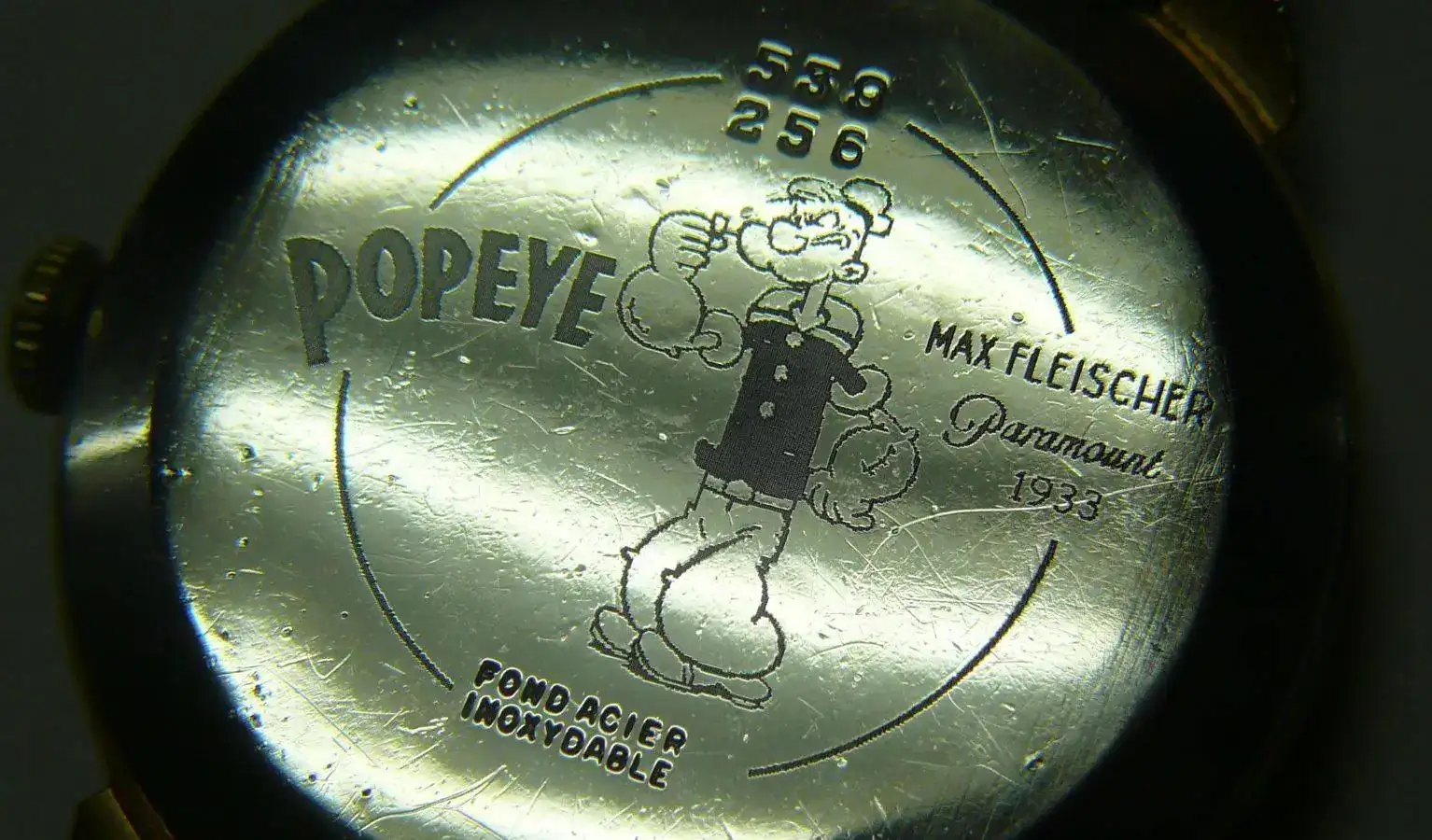

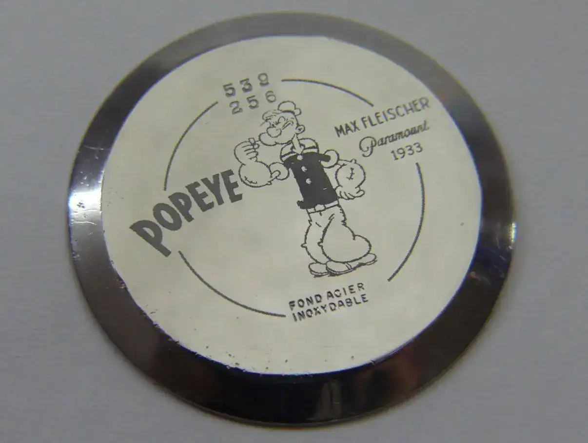

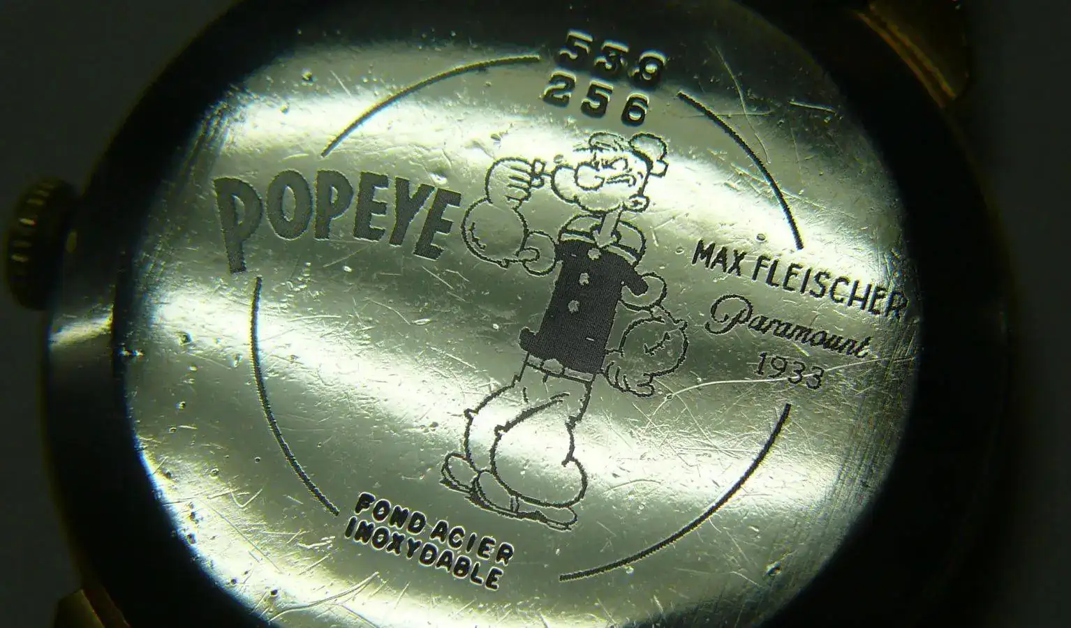

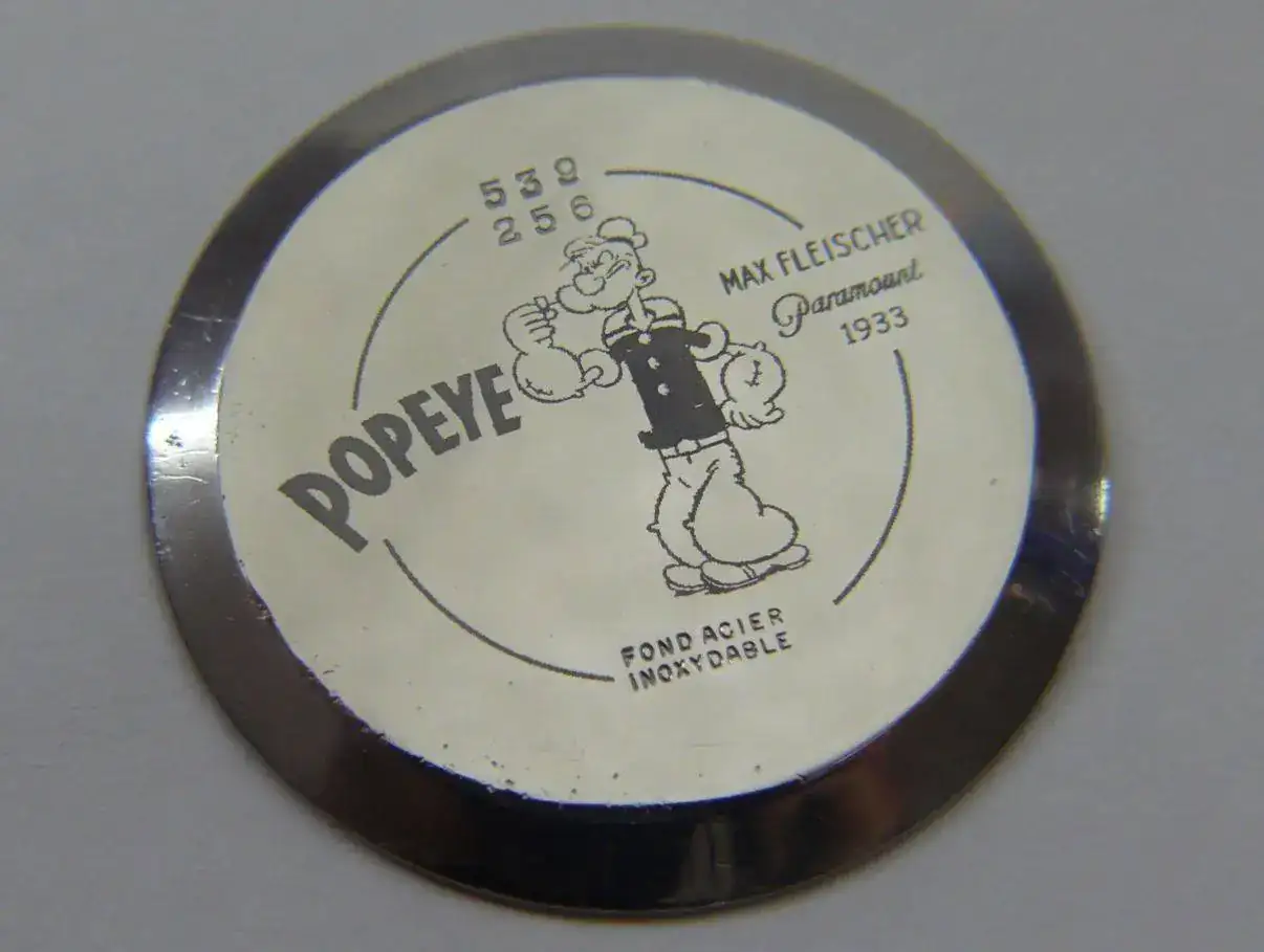

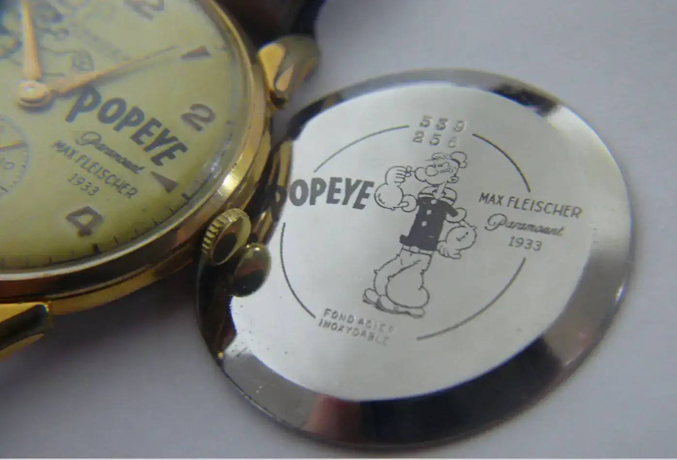

Bueno, finalmente proyecto completado con éxito. Se ha terminado el grabado laser en la tapa trasera y así ha quedado

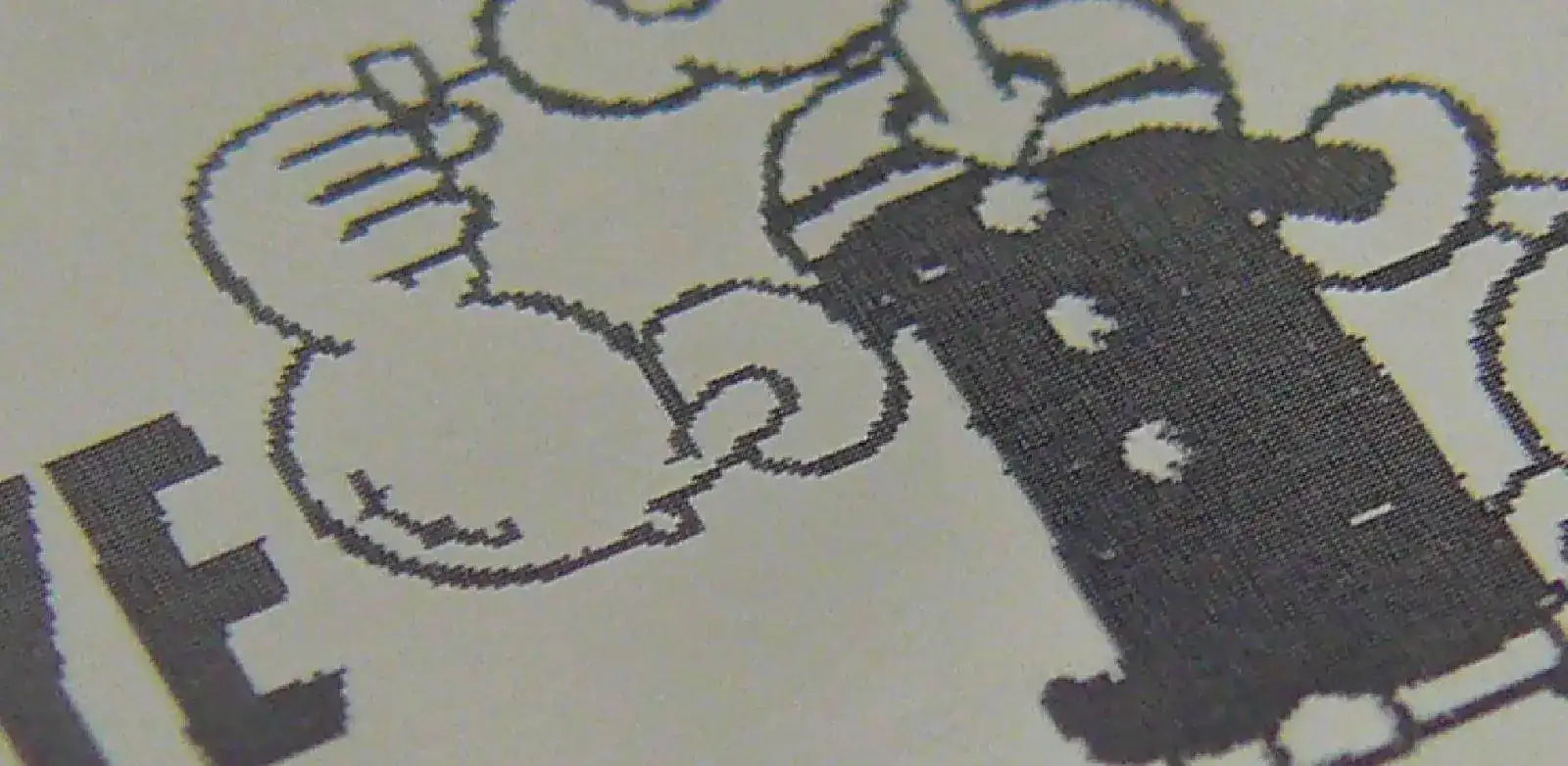

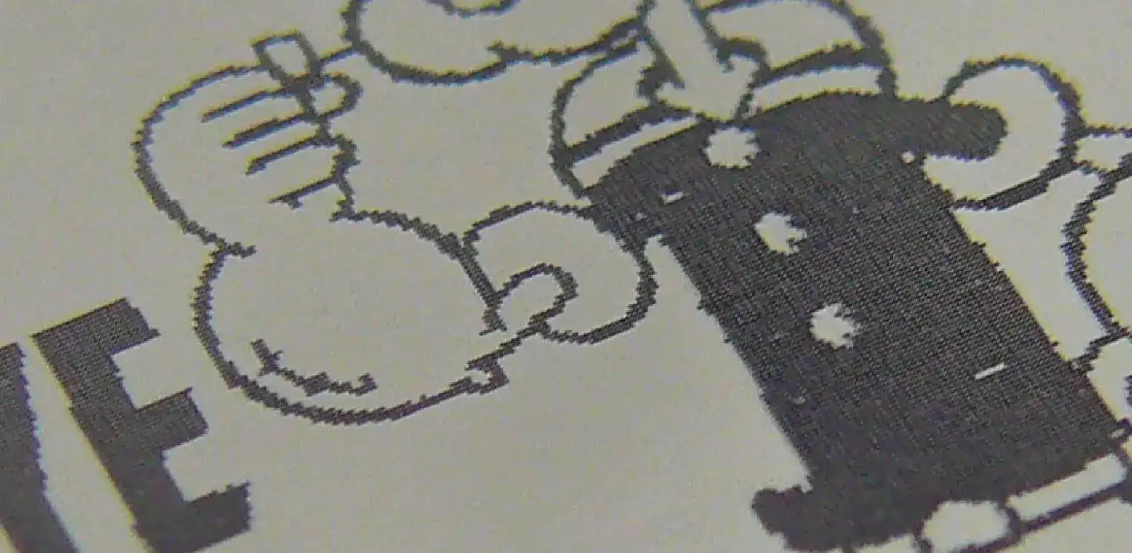

A vista de monóculo se ve perfectamente, pero el grabador desgraciadamente trabaja todavía en la era de piedra y tiene que convertir a BMP los magníficos vectoriales que le facilito y finalmente a la vista de microscópio se notan los pixelados , pero eso ya es pedir demasiado....
Y total... por 5 euros que ha costado el grabado me doy más que satisfecho
Gracias de nuevo a todos por los comentarios.
