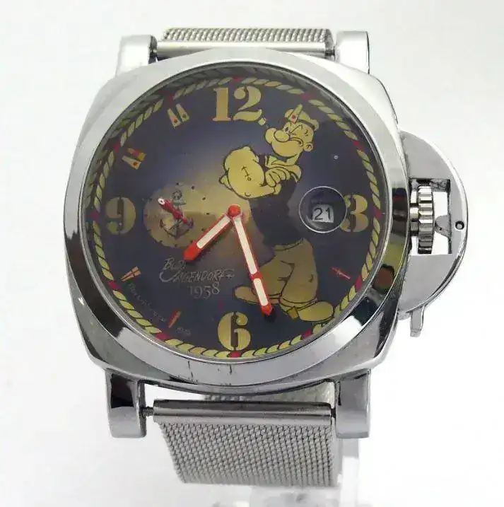

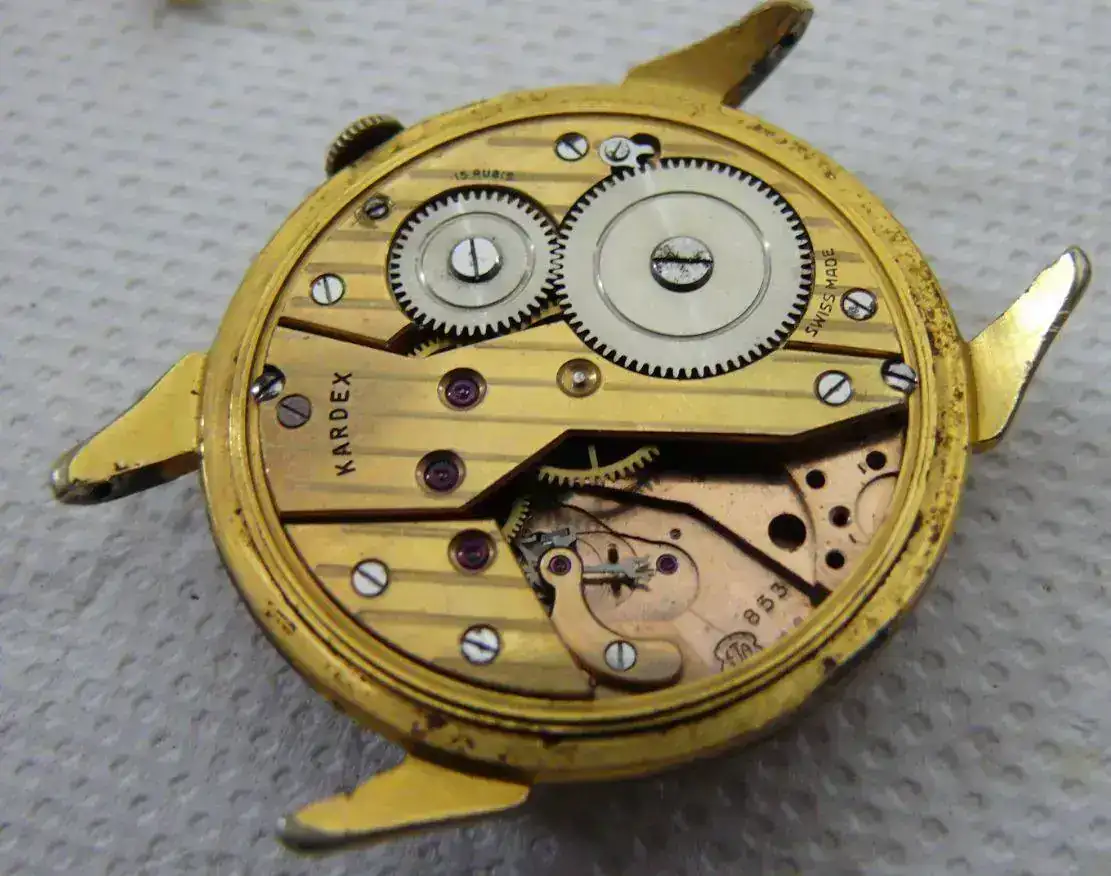

Hace unos días un recien llegado preguntaba por un Dogma... y mostraba una maravillosa máquina ETA 853.
Días después se me cruzó este reloj y caí de nuevo en la tentación...
Así que me lo compré porque tenía hace tiempo una tematización en mente

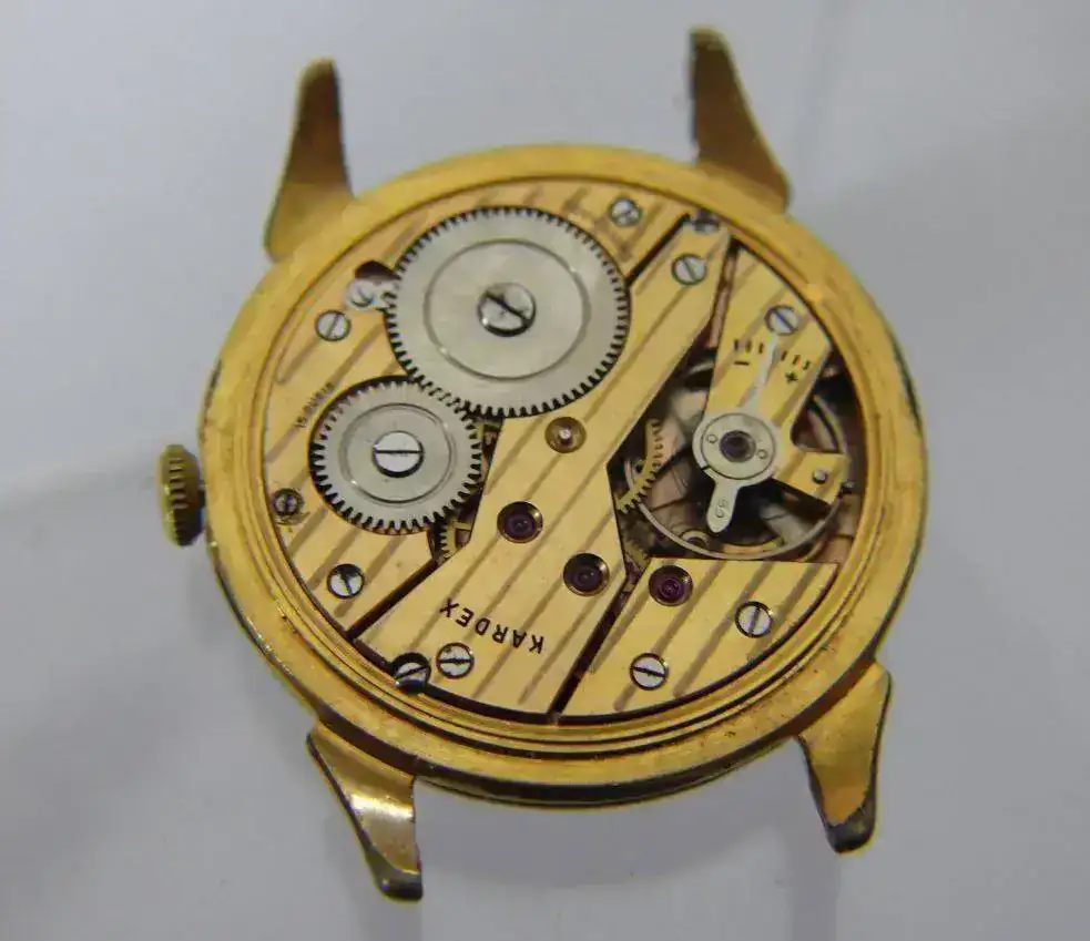

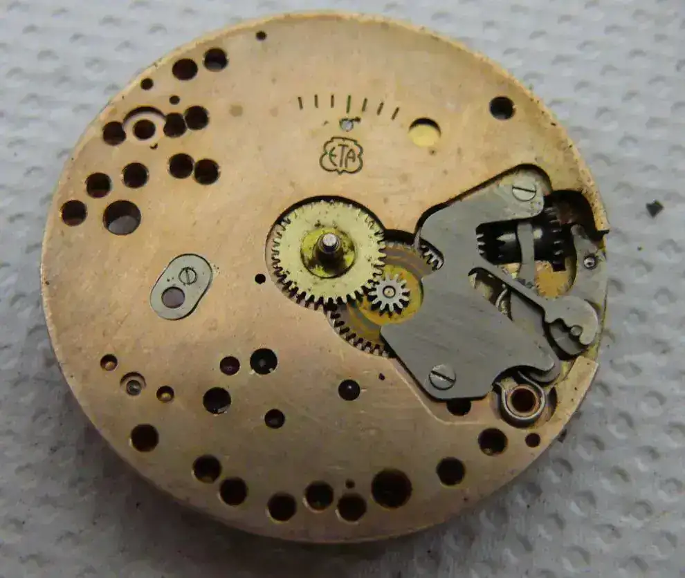

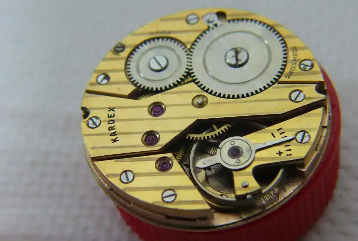

La magnífica Eta 853 que más me gusta con ese puente gigante

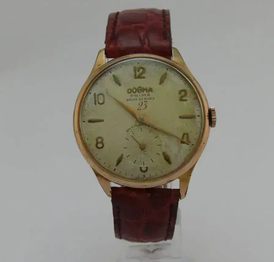

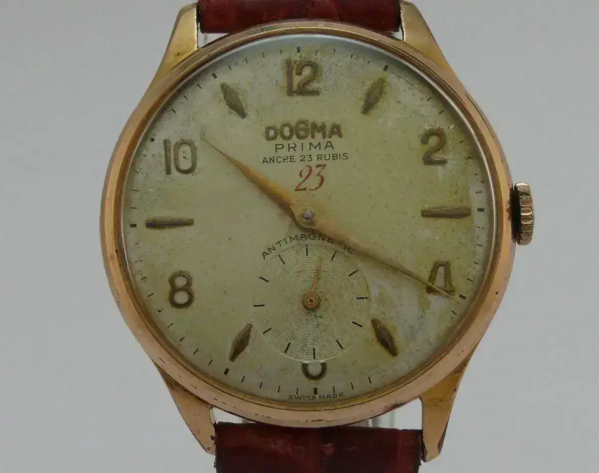

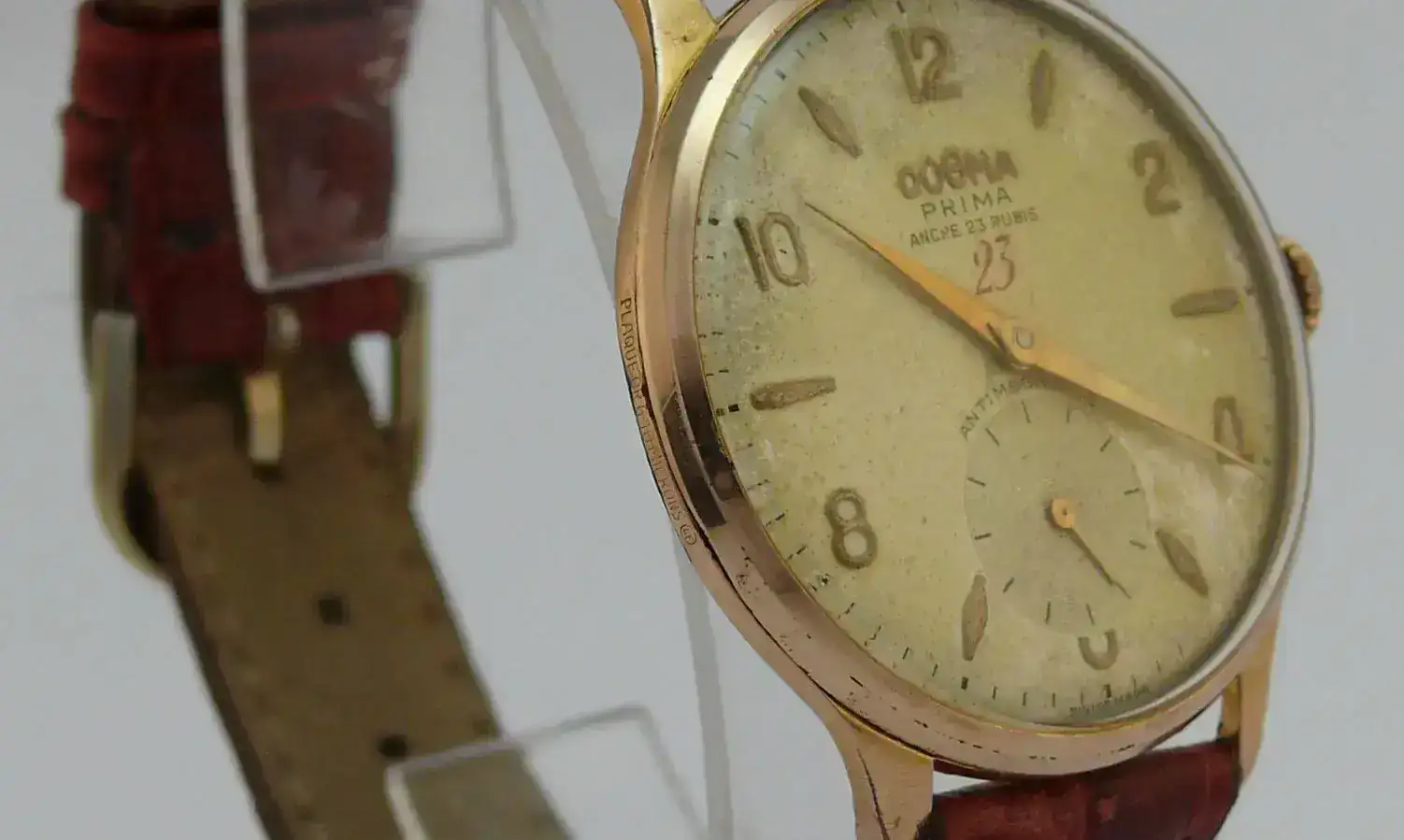

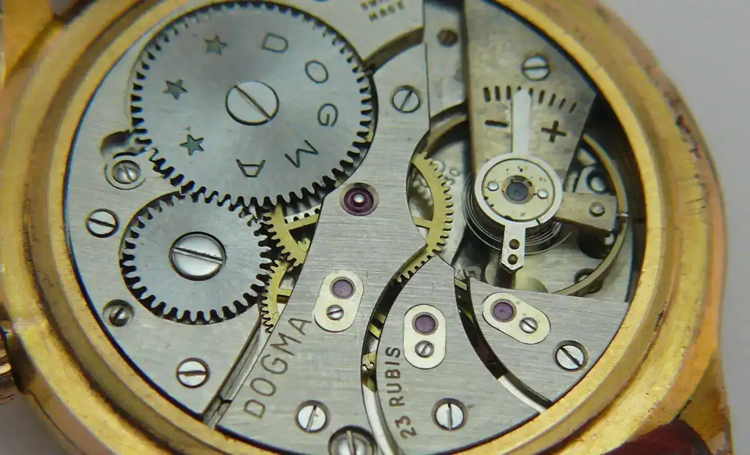

Y este Dogma, que generosamente y para mi sorpresa el vendedor me regaló cuando hice la compra. Muchas gracias José Manuel !!

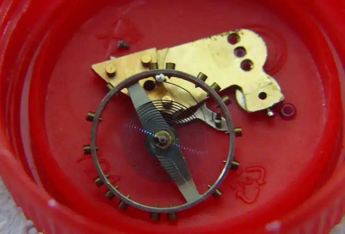

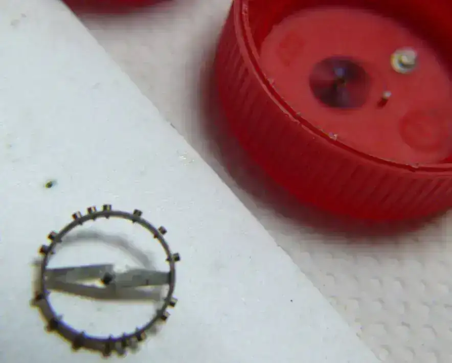

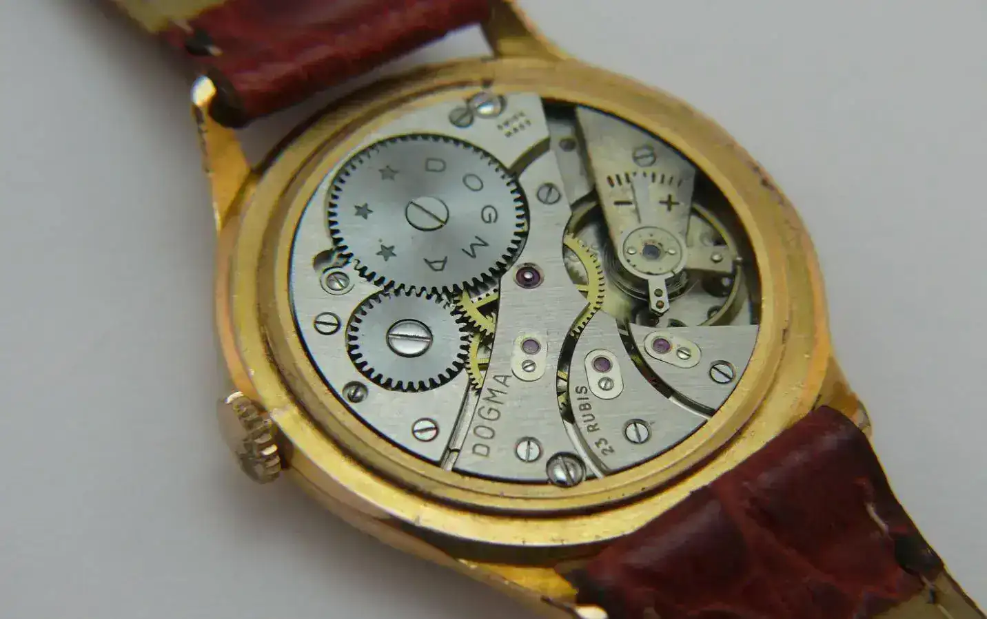

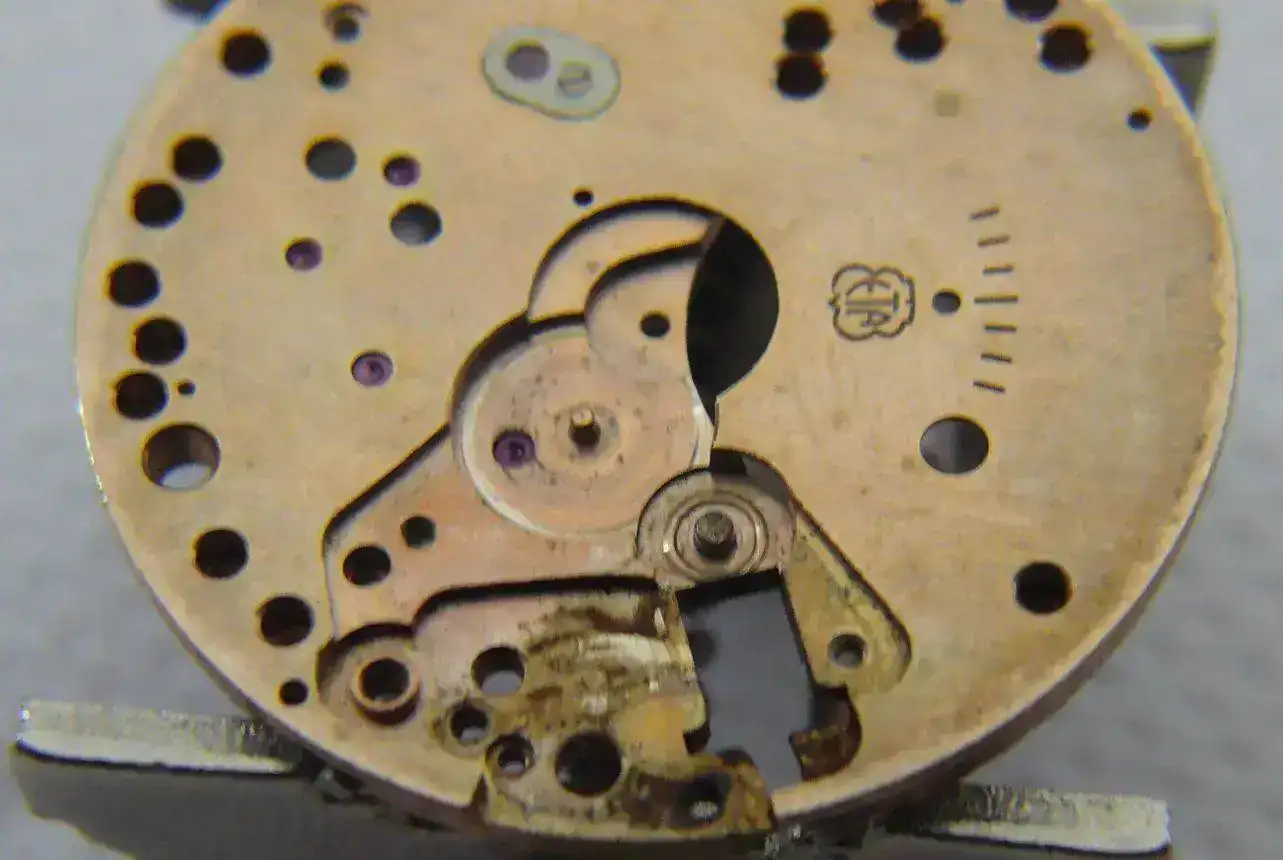

El volante tenía roto el eje y además faltaba la contrapiedra alojada en el platillo superior de la parte de la raqueta
Así que me ha dado guerra de la buena... Cambio de eje, colocación de contrapiedra, a parte de la limpieza....

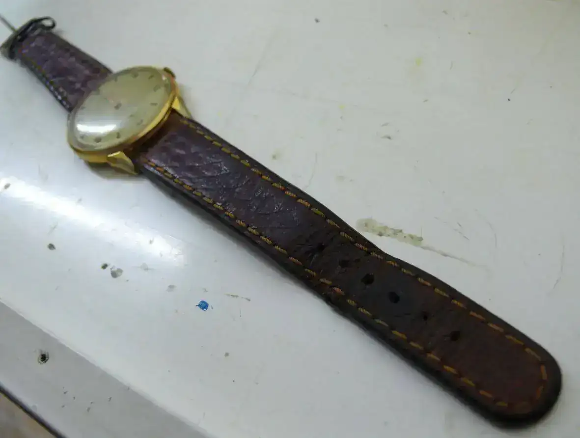

Para mi sorpresa traía una correa de cuero legítimo, un poco desgastada pero nada que el aceite de pata de buey no solucione

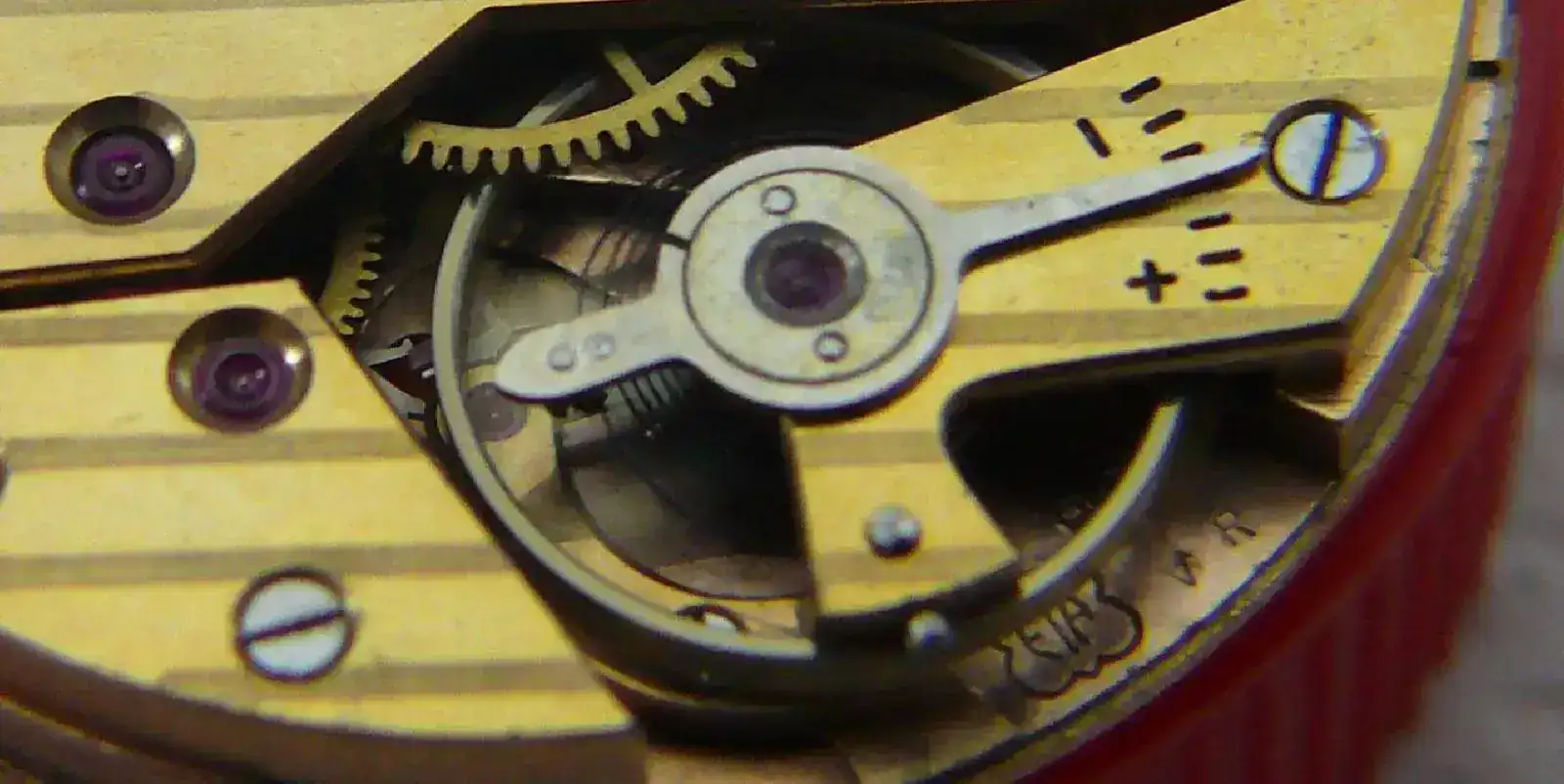

Traía mierda, pero el calibre es de una calidad estupenda
He soltado la cámara y he cogido el pico y la pala
Y voilá... Eta 853 funcionando y mas limpio que una patena....

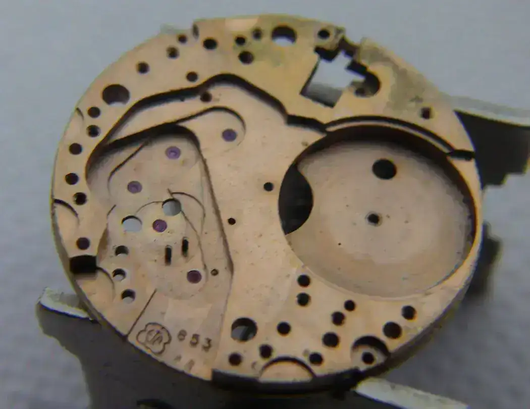

Me he llevado una sorpresa ya que junto al logo vienen unas iniciales una V y una R... toma ya... estaba destinado a venir a mi...

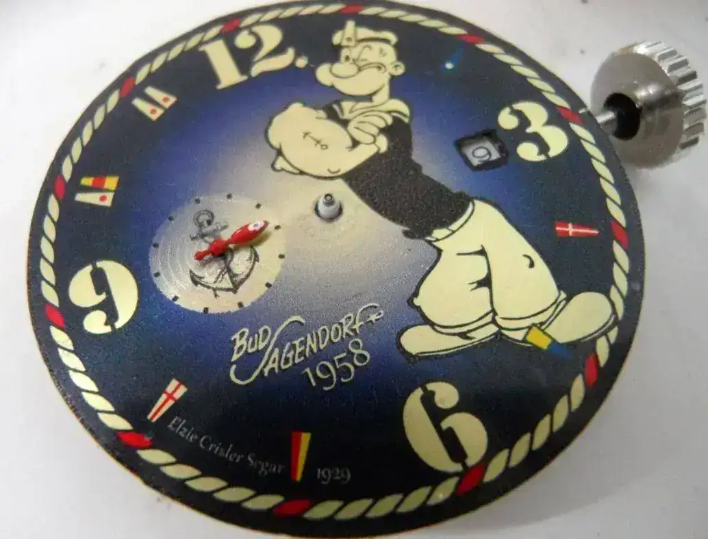

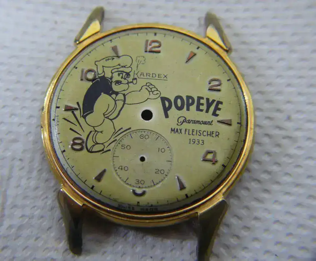

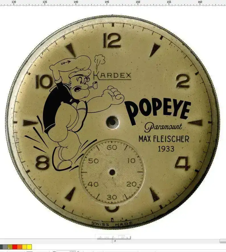

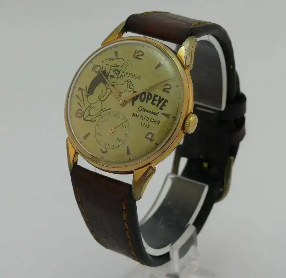

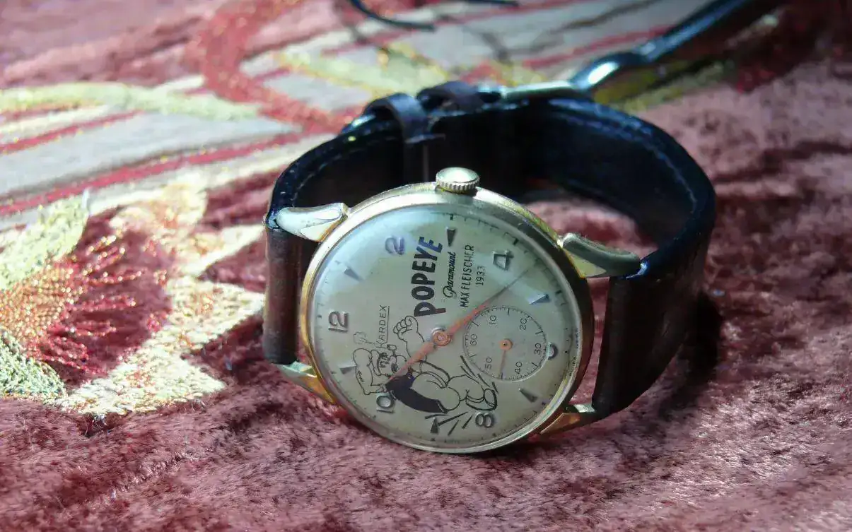

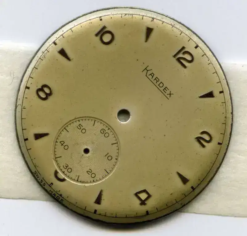

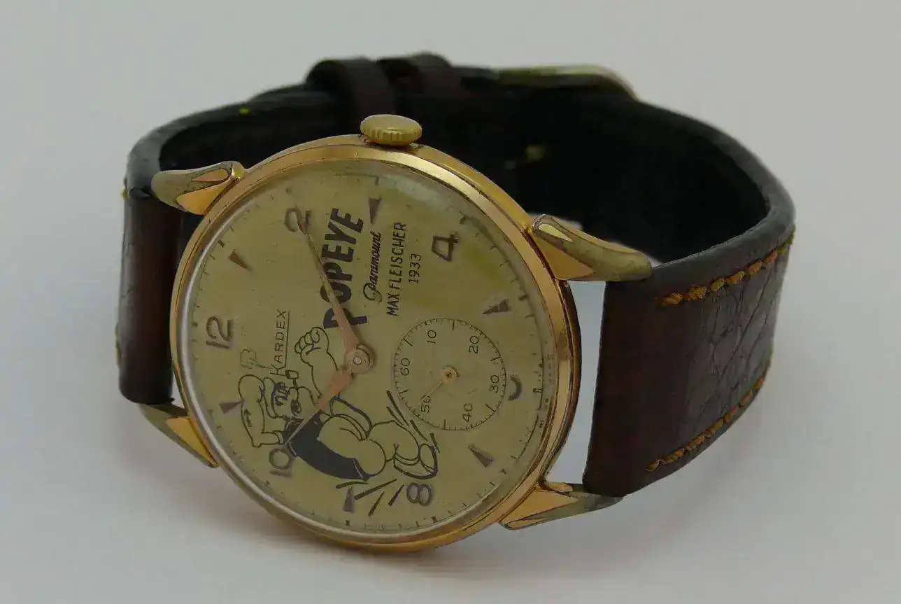

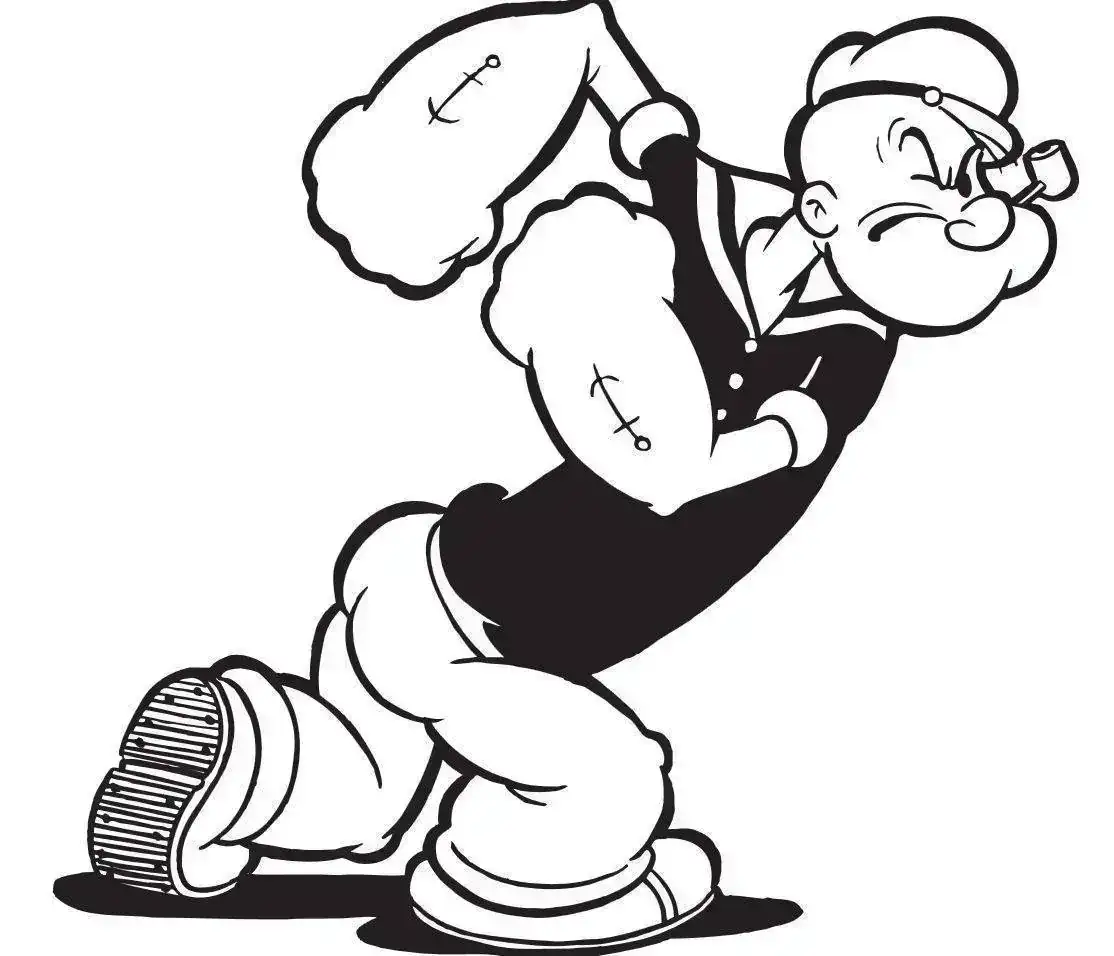

Bueno ahora la esfera.. que este es el motivo por el que he comprado este cacho de reloj...

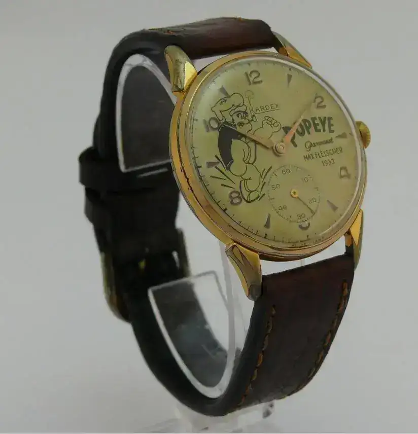

Mi segundo proyecto de Popeye, esta vez en una auténtico Vintage....

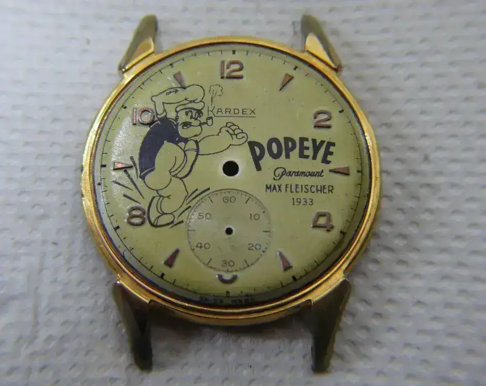

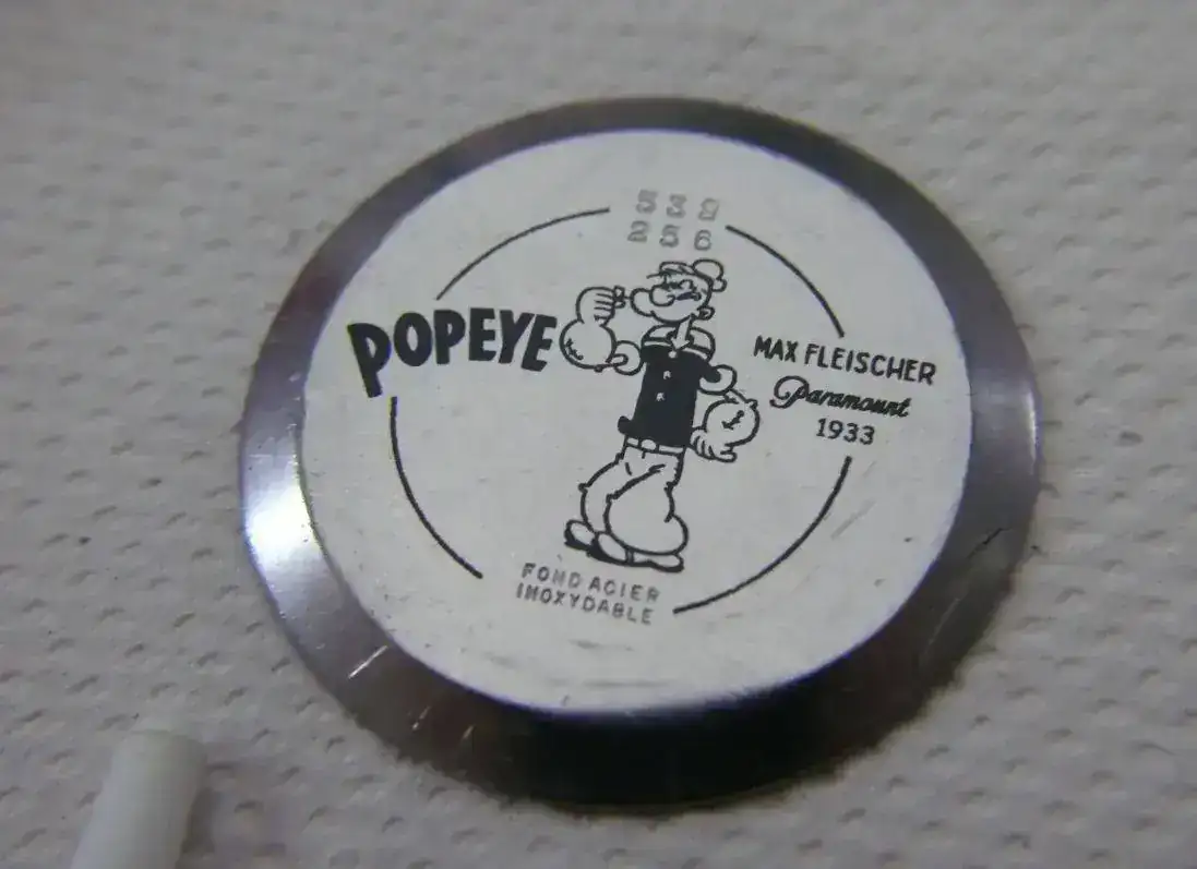

Para eso he cogido este cartel de 1933 de la Paramound
Esta fue la primera tematización, con el personaje de Bud Sangendorf
Pero quería uno anterior y he logrado encajarlo haciendo unos pequeños retoques y añadiendo algunos elementos a la esfera

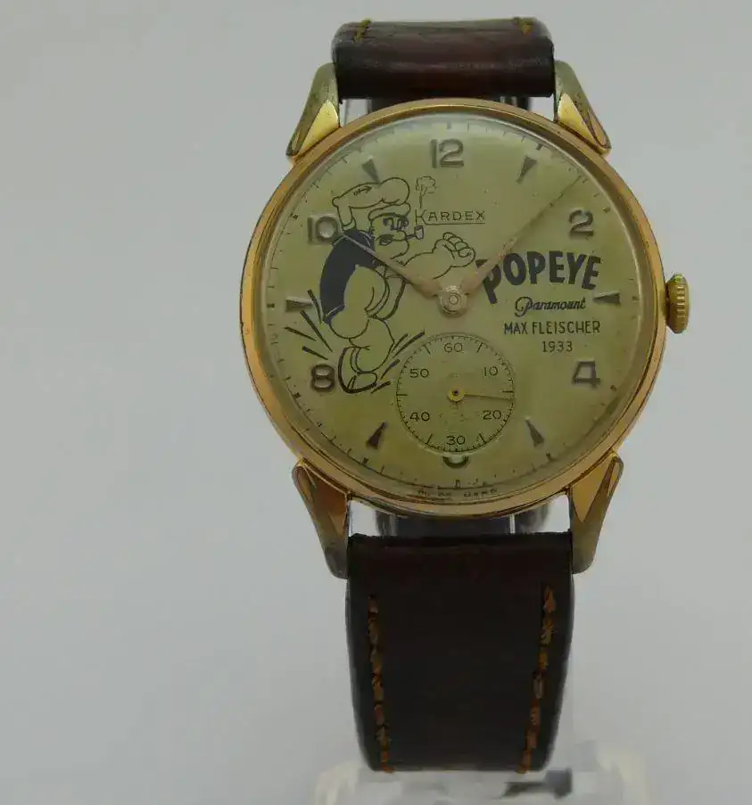

Y así ha quedado....

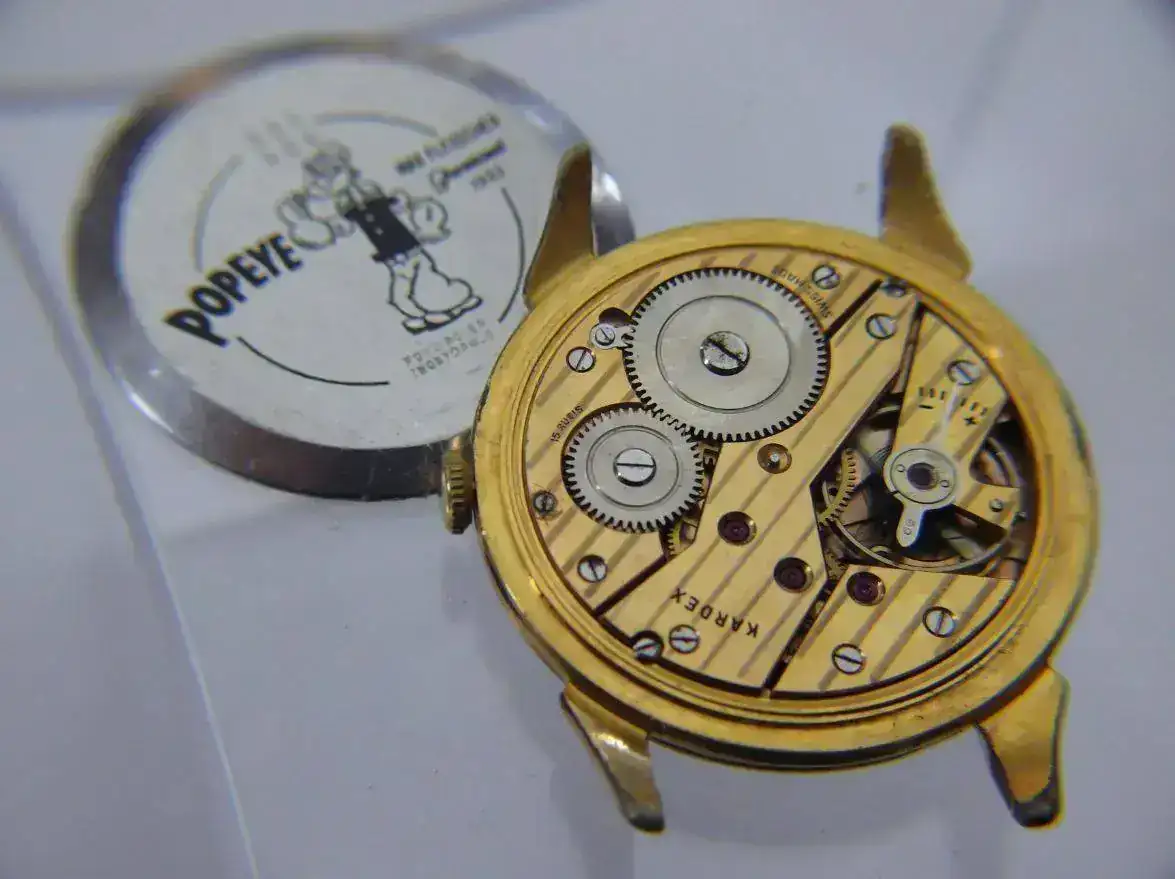

La Eta 853 es preciosa la mires por donde la mires...

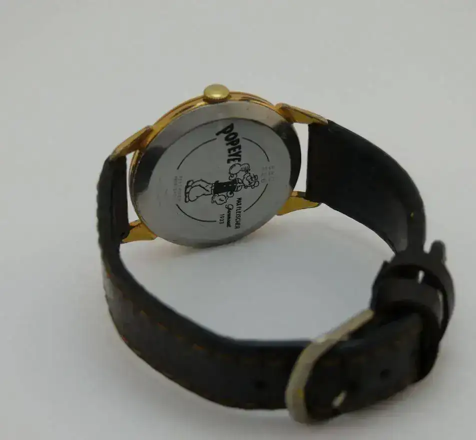

Y para la trasera tengo en proyecto grabar con lase este motivo para tematizar completamente la pieza....
Finalmente con la correa que traía, aceitada y limpia como debe ser....

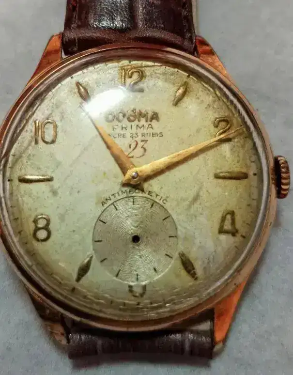

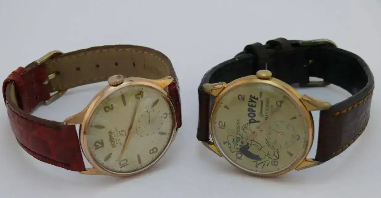

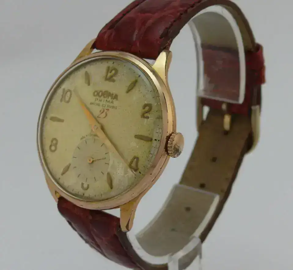

Y aquí con el compañero que venía de regalo, con el eje de volante roto, rueda de segundero rota, y algún que otro estropicio, pero nada que no haya podido arregar con mis abalorios.
Un Dogma de 21 rubies con una hermosa As 1130 de las bonitas....
Espero que os guste... a mi mucho....

Que trabajazo Don Vicente. Un aplauso como siempre.
Pues si, sorprendente el dominio que le estás cogiendo a modificar esferas :clap:. Que malo es no tener tiempo para todo.
Pues se te ha quedado que parece un reloj de los de la época.
Felicidades.

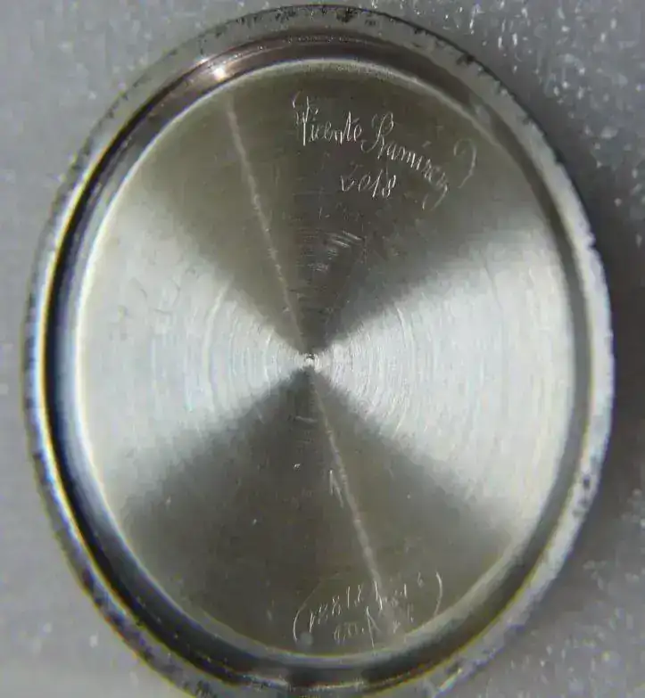

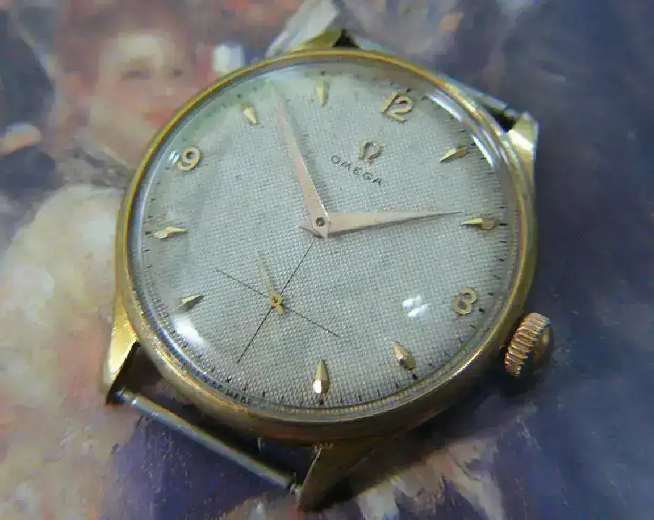

La única vez que he firmado en una pieza ha sido en la tapa para un Omega 265 que compré en 2018 en un compro Oro y que al poco metí en una caja de un Cauny de mercadillo que compré por 2 euros.
Que propició la creación del hilo
https://relojes-especiales.com/threads/omega-265-la-dama-y-el-dogmabundo.462922/
Desde entonces no he vuelto a firmar las piezas, aunque si que están documentadas

El eje de volante también los cambias tu??? que tio mas apañaooo!!!! porra!!!
Visto tus trabajos, Estoy pensando emigrar al sud de la península, hacerte un visita y de paso llevarte algunos que tengo en el cajón con previsión de reparar hace unos cuantos años.
Chapeau!
Vicente...
Chapeau!
Los cambio pero aun presiento que carezco de la destreza suficiente para dejarlo fino del todo, como ha de quedar, y más de uno ha vuelto al cajón tras los primeros intentos.
Este, creo que he tenido suerte y apenas aprecio aleteo, el platillo y la espiral han quedado bien situados despues de medir y situar el volante, ya que arranca al darle un poco de cuerda, pero hablando hoy con un profesional, he intercambiado experiencias de lo complicado que resulta y las de horas que se le ha de dedicar a afinar el aleteo del volante, el contrapesado, y los trabajos con las espirales y las tambien las alturas de los ejes que en ocasiones hay que tocar con el torno.
Un oficio de mucha destreza y dedicación, que en ocasiones siento que desprestigio con estos atrevimientos mios.
Pero me gusta aprender y mostrar lo aprendido.
Gracias por las respuestas
A mí, desde la perspectiva de un aficionado que enreda un poco, el conunto de ensamblar y dejar bien ajustado un conjunto puente, volante, espiral y eje me parece trabajo arduo y de profesionales muy diestros. En movimientos viejos he peleado horas para conseguir que un conjunto transplantado funcionase decentemente sin pararse, a veces un cuarto de vuelta del tornillo que lo fija al plato principal ha sido la diferencia entre funcionar bien y pararse, o moverlo un poco con un palillo antes de apretar el tornillo... Y todo esto dando palos de ciego cou un puente ya montado, así que ni me imagino el trabajo que debe de suponer ensamblar un conjunto equilibrado, colocarlo y ajustarlo.

Por cierto, buenos días Vicente, ya se me han acabado los elogios para tus trabajos, preciosos los dos, aunque me hace más ojitos el Canuy :flirt:
Dos recuperaciones excelentes.
El Popeye ha quedado genial, parece propiamente de época. Me gusta.
El Dogma lleva un movimiento de los buenos. Un 23 rubíes no era muy común.
