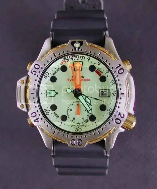

Desde hace poco tengo un Citizen Aqualand Promaster. Es el de bisel radiactivo, y realmente (sobre todo si, como yo, tienes vista cansada y miras el reloj sin gafas), las agujas se ven muy poco sobre el dial lleno de luminova.
Aún no he tenido tiempo de hacerle una foto. Os pongo una de la web.

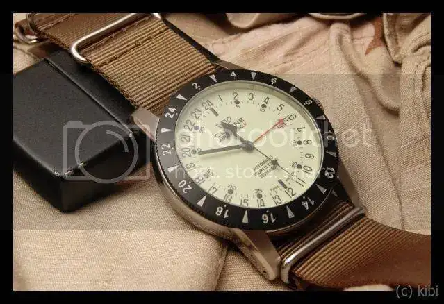

Estoy pensando comprar unas agujas totalmente negras, o pintar las originales de negro (para que quedase como en este Glycie Airman MLV 24h)
Aunque lo que más me gustaría sería encontrar unas agujas negras, donde la luminova estuviese únicamente en el reborde (exactamente al revés de como los lleva ahora). Lo que quiero es que las agujas contrasten claramente con el dial, tanto de día como de noche.

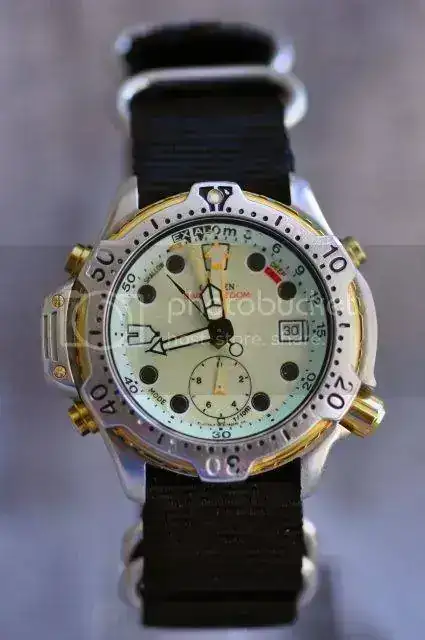

Hola compañero. Yo he tenido el mismo caso con un Citizen Promaster radioactivo. Cuando baja un poco la intensidad lumínica de las manillas a lo largo de la noche, no las distingo del fondo de la esfera. Puse un mensaje pidiendo opiniones, lo mismo que tu, y los compañeros me dijeron que lo dejara como estaba. Yo no hice caso y me puse manos a la obra. Abrí el reloj, saqué la corona, saqué la maquina entera, y quité las agujas. Las puse sobre una superficie plana para no doblarlas y procedí con muchísimo cuidado y una buena lupa con luz a pintar el interior de las agujas. Despues de pensarlo mucho, lo hice con un rotulador de los que son indelebles y para escribir, por ejemplo, en los CD´s. Lo hice con ese medio, porque no deja grueso en la aplicación y porque es mate, y queda estupendamente remarcado por el borde brillante de la aguja. En resumen, un auténtico éxito, por lo menos emho. Tambien me gusta más la estética con luz de día. Si eres manitas y cuidadoso, adelante.Aquí tienes el resultado
Uploaded with ImageShack.us

Pues si, el Glycine es bonito, pero aqui está puesto sólo como ejemplo de las agujas que quiero para el Aqualand. Es un reloj completamente diferente de estética y finalidad (excepto en el dial radiactivo).

Muchas gracias por tu aportación. Mi Aqualand no es exactamente como tu Citizen radiactivo (el subdial de las decenas de metros y las dos agujas del profundímetro añaden cosas al dial), pero la foto de tu reloj con las agujas ya negras da una idea perfecta de como puede quedar, y de que es un mod que creo le va de maravilla al reloj (y, sobre todo, lo hace más útil, al añadilrle visibilidad).
Aunque como ya dije, lo que más me gustaría es poner las agujas negras (como las tuyas), y el reborde con lumen (exactamente a la inversa del original), ante la imposibilidad de esto, las agujas completamente negras me parece una excelente solución.
Por lo que te refieres a pintarlas con rotulador negro indeleble, no había pensado esa posibilidad. Creía que no quedaría bien, y había pensado en pintura negra de maquetas. Pero lo que mencionas de que con el rotulador no se modifica el relieve, y que el borde la aguja permanece resaltado, me parece muy interesante. Espero que el pintado en negro con el rotulador quede uniforme, y no se vean rayas.

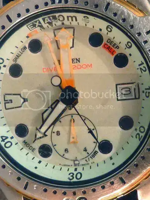

Por lo que se refiere a las agujas del profundímetro, me he dado cuenta (ayudado por las fotos cercanas que le acabo de hacer) que están muy descoloridas. Había pensado seriamente en pintarlas de rojo (o naranja intenso). Imagino que deben tener también luminova, que se perdería haciendo esto, pero la verdad es que no me importa tanto eso como que se vean bien a plena luz (que es básicamente cuando voy a hacer inmersión, de noche no se verían a oscuras, pero ya llevo ordenador). Las negras, evidentemente, tampoco se verían a oscuras, pero si se verá su sombra sobre el dial fosoforescente, que es lo que quiero.
Sobre el dial, me han dicho que el mismo sol que ha descolorido las agujas (que en las horarias no es importante, si las pinto de negro y rojo), también ha descolorido el dial, que ha perdido intensidad en la luminova.
En estas fotos se puede ver bien el estado actual del nene:
