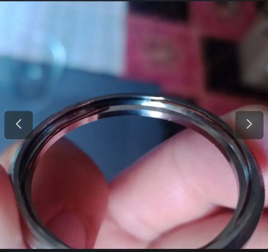

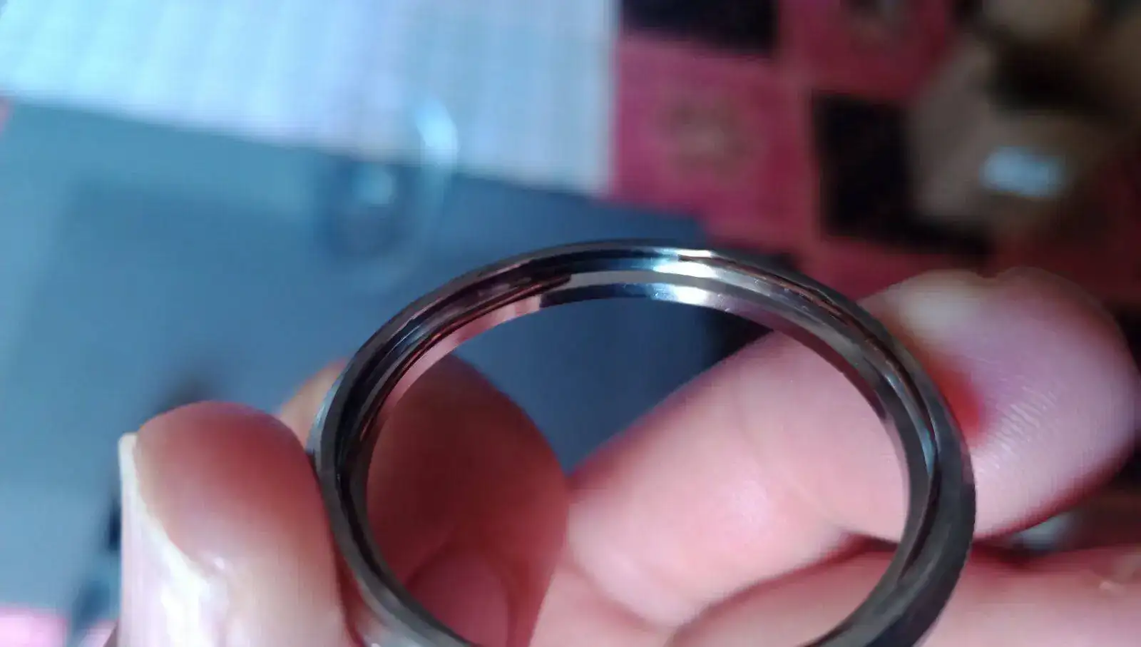

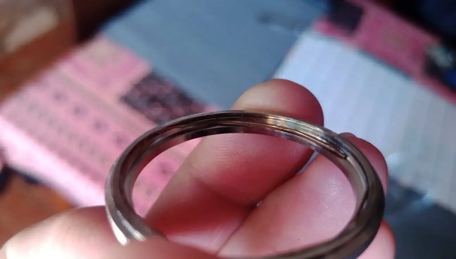

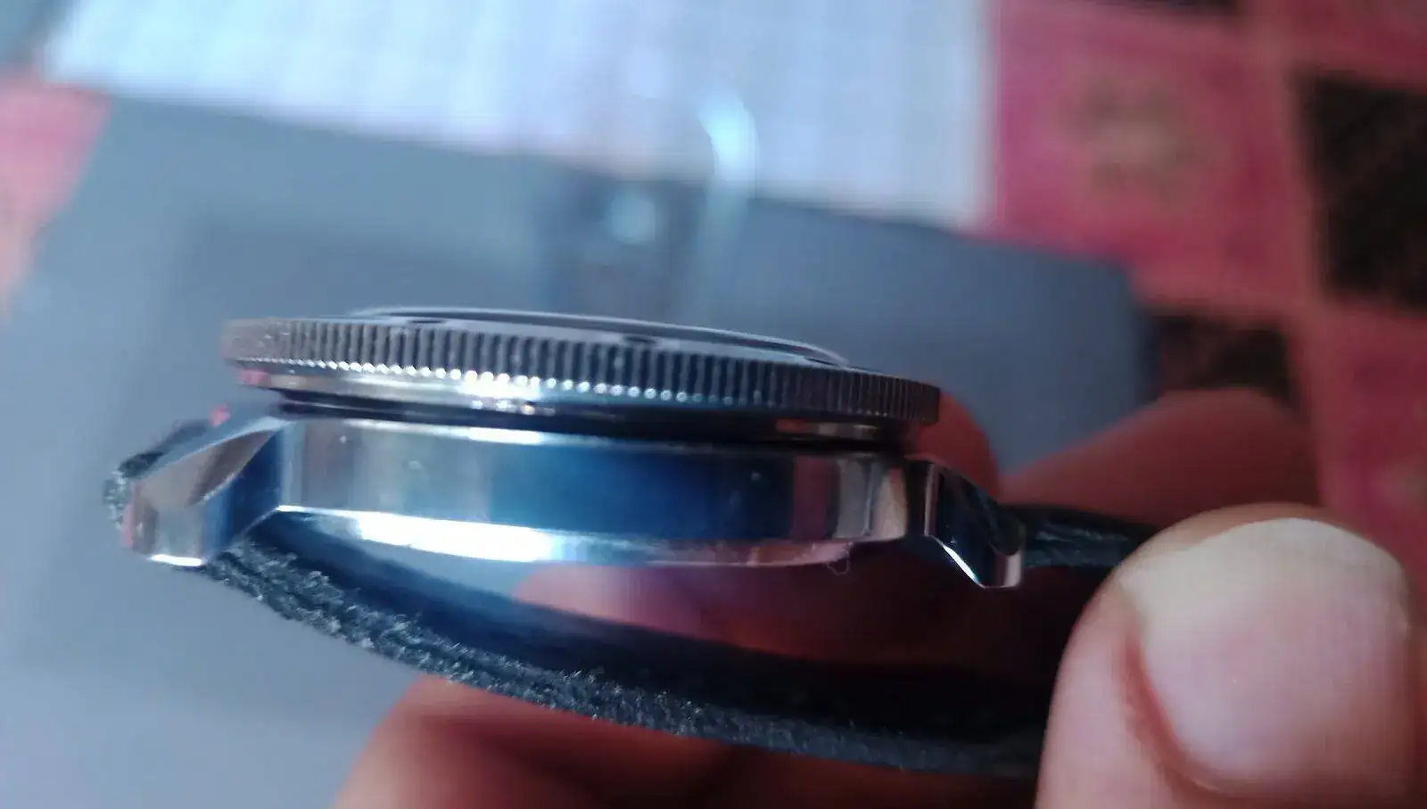

Muchas gracias a todos. Probaré lo de intercambiar alambres a ver. En mi bisel nuevo veo que el alambre no está paralelo al mismo, como si estuviera a rosca, ahora os pondré una foto por si debo cambiar algo

Ese alambre está fuera de su surco.
En esta foto:
El extremo derecho está bien en su surco.
El extremo izquierdo está mal.
Reacciones: Monsignore, Josuegomez, PabloXX y 3 más

Y si, compañero PabloXX, como ya te lo comentaron, el alambrito esta fuera de su sitio, debe de ir en la ranura interna del bisel, yo cuando coloco un bisel, hago presion moderada y a veces, giro el bisel, como si estuviera enroscando una tapa, y a veces eso funciona, otras veces toca soltar una sarta de maldiciones, tomarse una pausa "dejar que se enfrie" y luego proseguir.

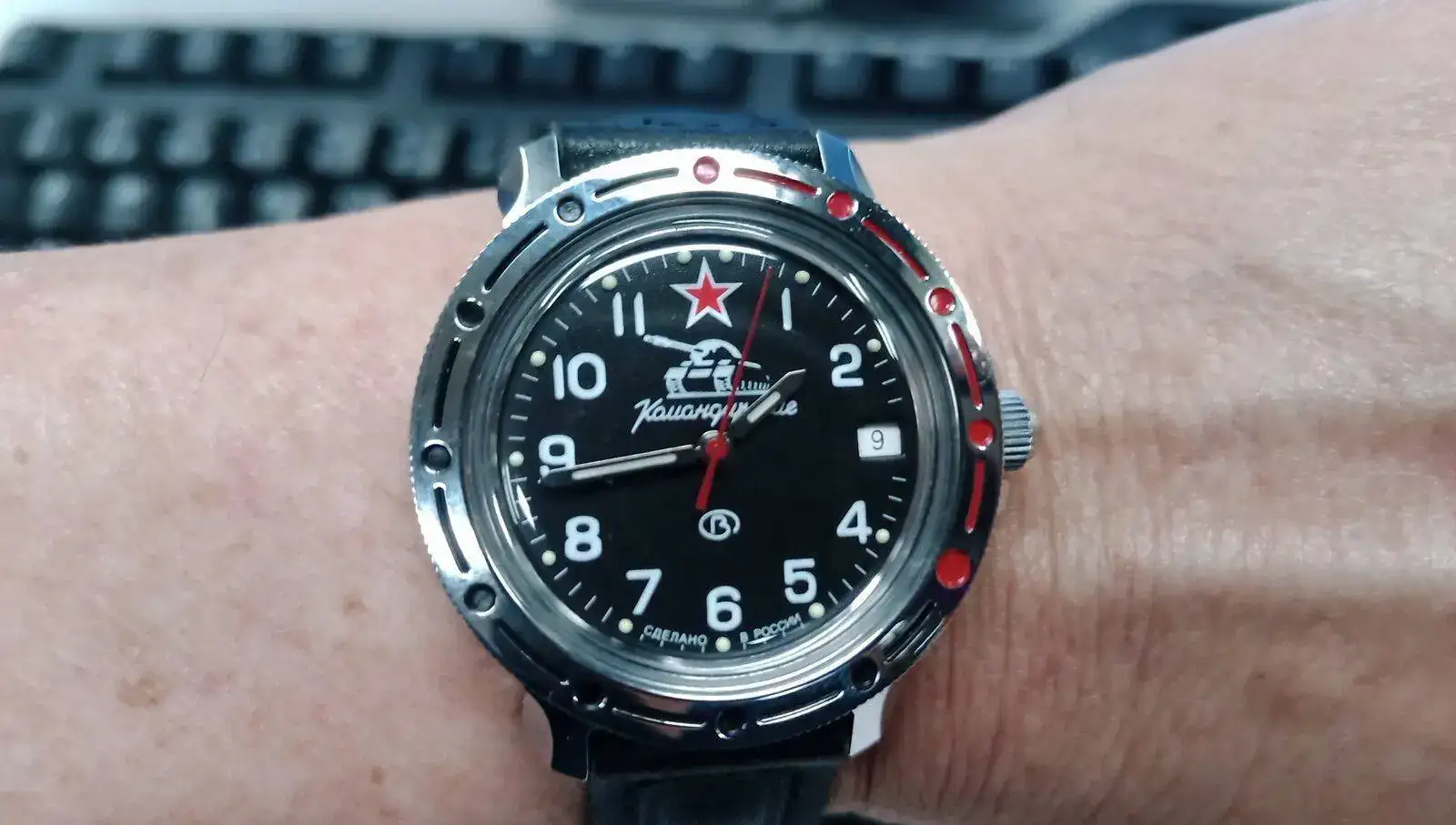

Hola camaradas, he seguido al pié de la letra vuestros consejos y hale-hop!
Muchas gracias a todos, da gusto preguntar cosas aquí.
