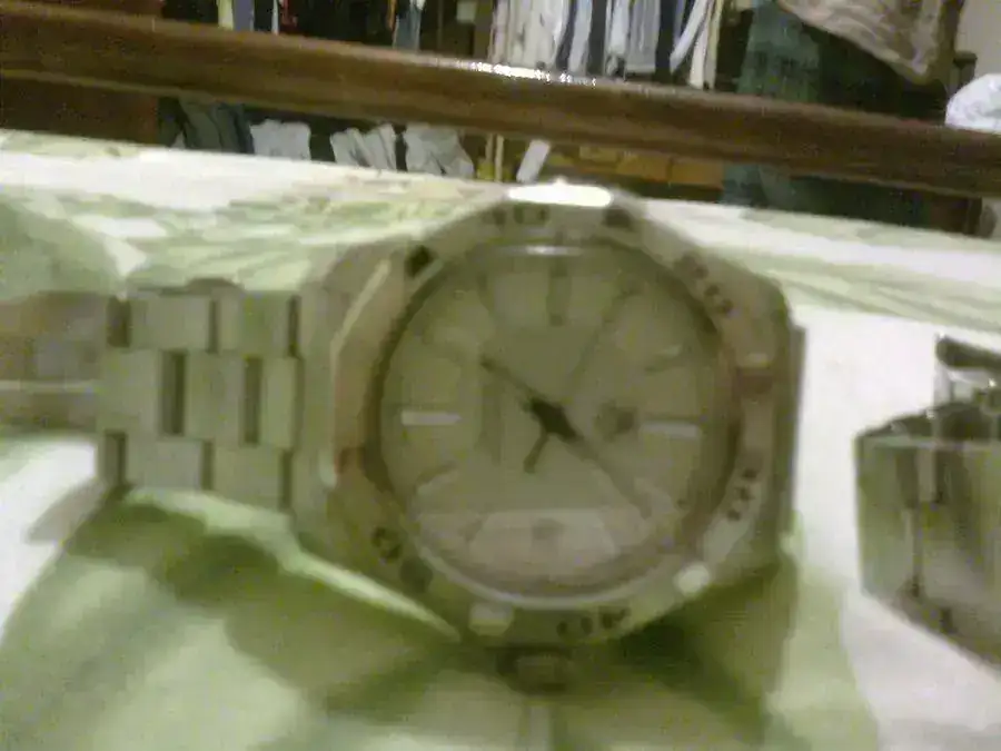

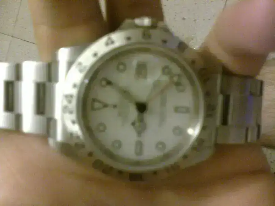

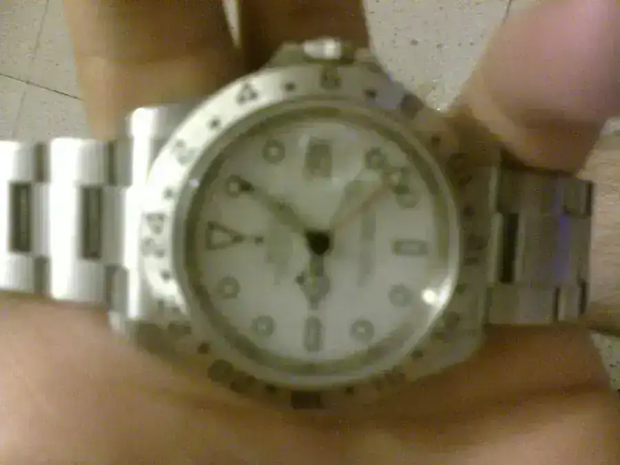

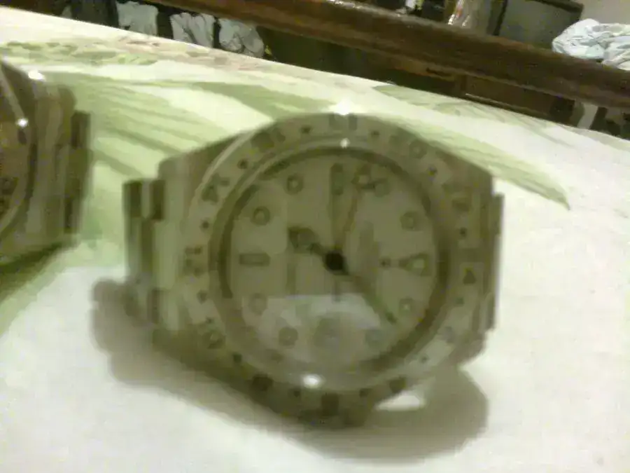

Foto0404.webp aqui estan las fotos si por favor me podrian dar algun detalle es un buen reloj???
    14,7 KB · Visitas: 261
Foto0379.webpaqui esta mi reloj
    19,5 KB · Visitas: 250
