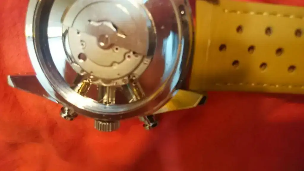

Hola
Una de las agujas se ha soltado en un reloj automatico, he conseguido quitar la corona, pero ya no se como tengo que hacer para seguir adelante y poder acceder a la esfera, dudo si tengo que quitar las barras de los otros dos pulsadores y si luego tendré que sacarlo a presión o a rosca.
Un saludo y muchas gracias
Tienes que sacar los dos pulsadores. Suelen tener una pequeña pieza llamada gupilla que los sujeta.
Ok, muchas gracias. La grupilla va en la parte de la barra dorada?
Luego ya una vez quitados los pulsadores,, la maquinaria y la esfera saldría a presión?

Hola. Tal como te ha comentado ELRELOJ, yo tambien creo que ese movimiento sale por delante.
La máquina esa es pequeña comparada con la caja. una vez quitados los pulsadores le quitas la bata (aro que circunda la máquina) y debe de salir todo fácilmente por detrás.
D. Luis no ha dicho que la máquina saliera por delante, ha dicho que se podría quitar el cristal y trabajar con las agujas cómodamente.
Muchas gracias a todos:ok::
Mañana lo intentaré, primero quitar los pulsadores, luego la bata, es metalica y parece maciza, no tiene pinta de salir facilmente.
El cristal sule ser complicado quitar?

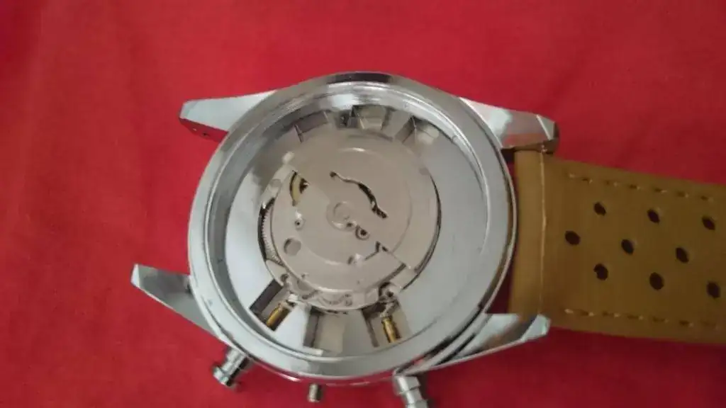

Hola buenas
He intentado quitar las presillas, pero no lo he conseguido, ni con destornillador ni tampoco incluso con una aguja. Hay algún truco para quitarlas y poder liberar los pulsadores o tal vez sea más facil quitar el cristal?
    17,5 KB · Visitas: 125
Esa esfera sale por la parte delantera, tienes que quitar el bisel completo con el cristal con una navaja o herramienta de abrir fondos, hay que ir con mucho cuidado porque seguro que dañas el bisel si no tienes experiencia. En la foto no se ve que la bata sea remobible por lo que la única manera de sacar esa máquina con esfera es por delante...
Muchísimas gracias,
Así lo hice y así lo conseguí:ok::
Lo único que ahora tengo problemas para poner la guja, ya que es de las pequeñas del crono y parece no encaja nunca
Muchísimas gracias,
Igual la tienes escariada, si no te coge bien en su eje con un cortaúñas puedes estrechar un poco el cañón de la aguja. Tiene que ser con mucha precaución y apretando ligeramente, pero asegúrate antes de que has colocado bien la manecilla sobre su eje y que solo de esta manera no queda bien sujeta. CUIDADO CON EL CORTAÚÑAS Y DE PASARTE APRETANDO PORQUE LA PUEDES DEJAR INSERVIBLE.
