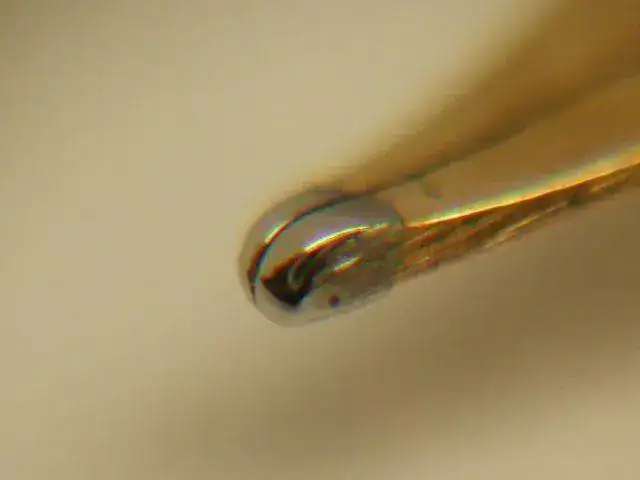

Si escribe como el culo igual tiene el síndrome de "culito de bebe" y no llega bien la tinta al papel. Se soluciona fácilmente con unas pasadas de micro-mesh.
Baby Bottom o Culito de bebe.
