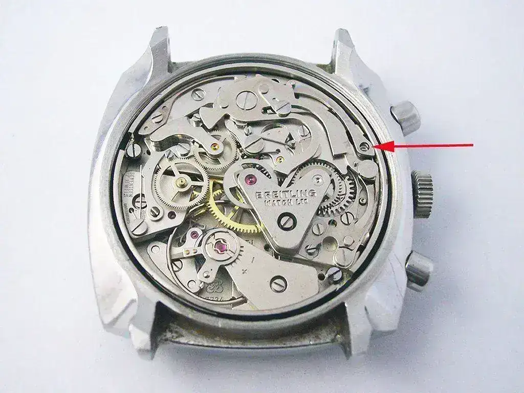

El calibre 3133 como tal ( que no fue el primer cronografo ruso) proviene del valjoux 7734, el cual, al igual que ha hecho Tag Heuer con el de seiko ahora ;-), compraron la patente y lo mejoraron añadiendo algunas modificaciones y rubies en algunos puntos y subiendo las alternancias de 18000 a 21600.
Seguramente algun Omega en el pasado lo montara bajo otra numeracion y el relojero se pensara que fuera de Omega, algo habitual...:whist::
Otro ejemplo podria ser el Breitling Datora...
Aqui tienes una foto, del suizo a la izquierda y del Ruso a la derecha.Si te fijas en las fotos veras algunas de las modificaciones, rubies mas grandes añadidos en mas puntos, volante mas pequeño, espiral mas larga, mayor áncora y rubies, el calibre es algo mas grueso...etc etc
