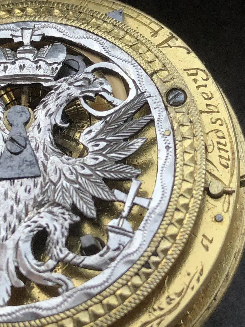

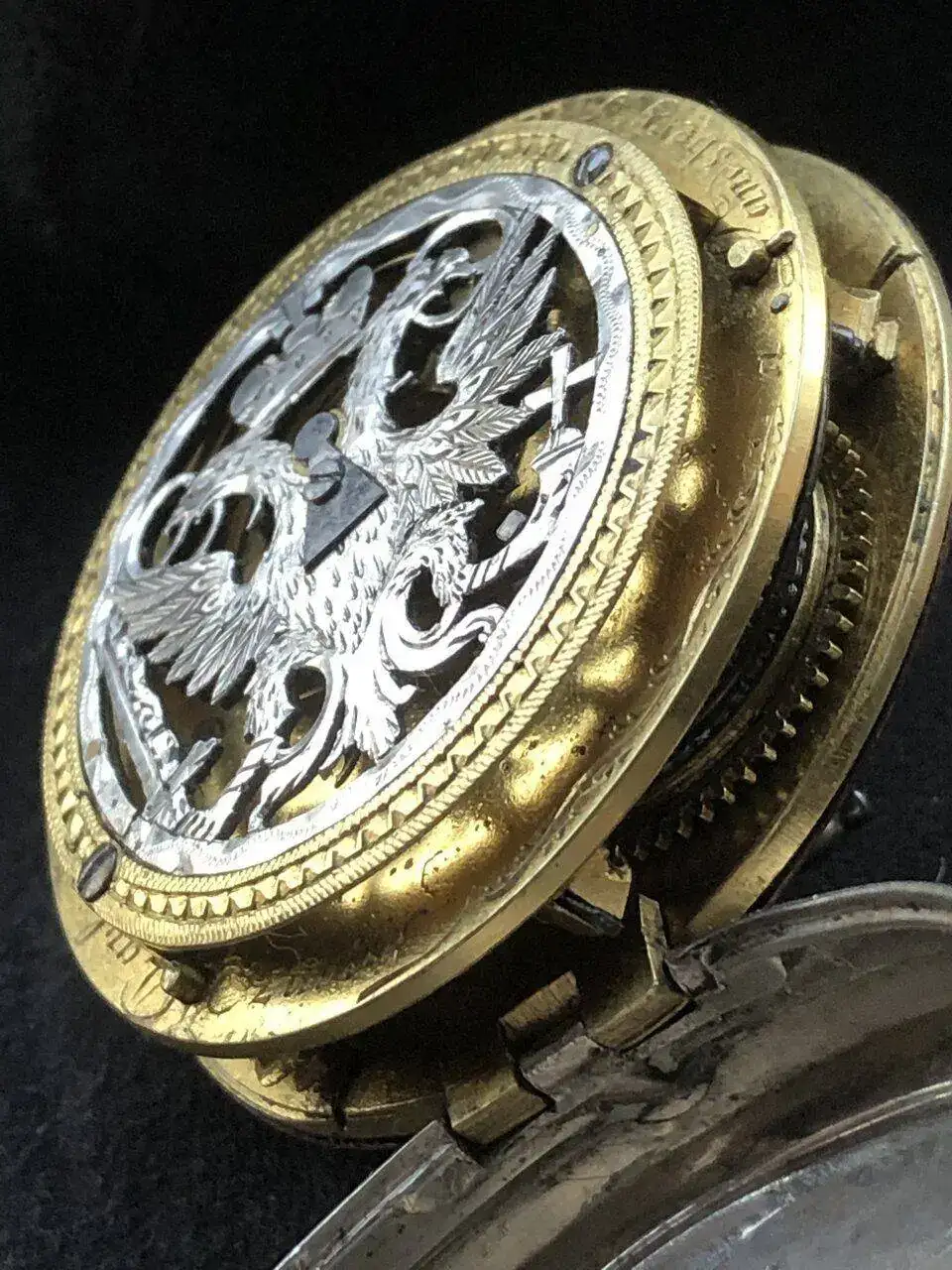

Podrían Ayudarme con información sobre este reloj catalino?
  • Iniciador del hilo Iniciador del hilo Latigo
L
Latigo

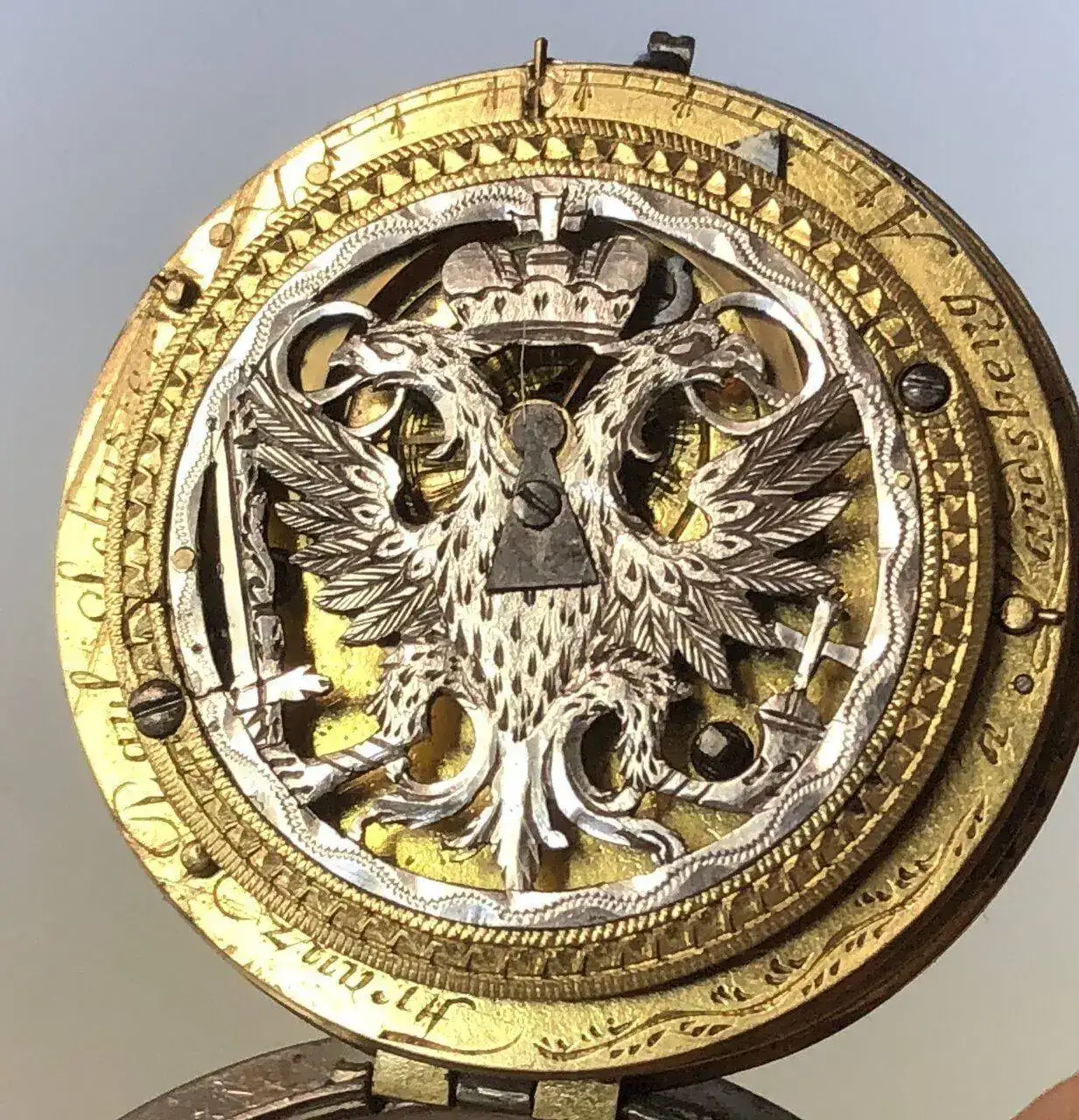

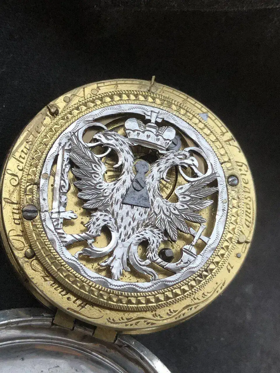

Hola me gustaría saber cualquier dato sobre este reloj si me pueden ayudar .No encontré nada sobre este relojero ni su peculiar diseño interior. Época , origen etc. Gracias por su ayuda de antemano.
Aparece firmado Franz Paul Schuster
Landsberg

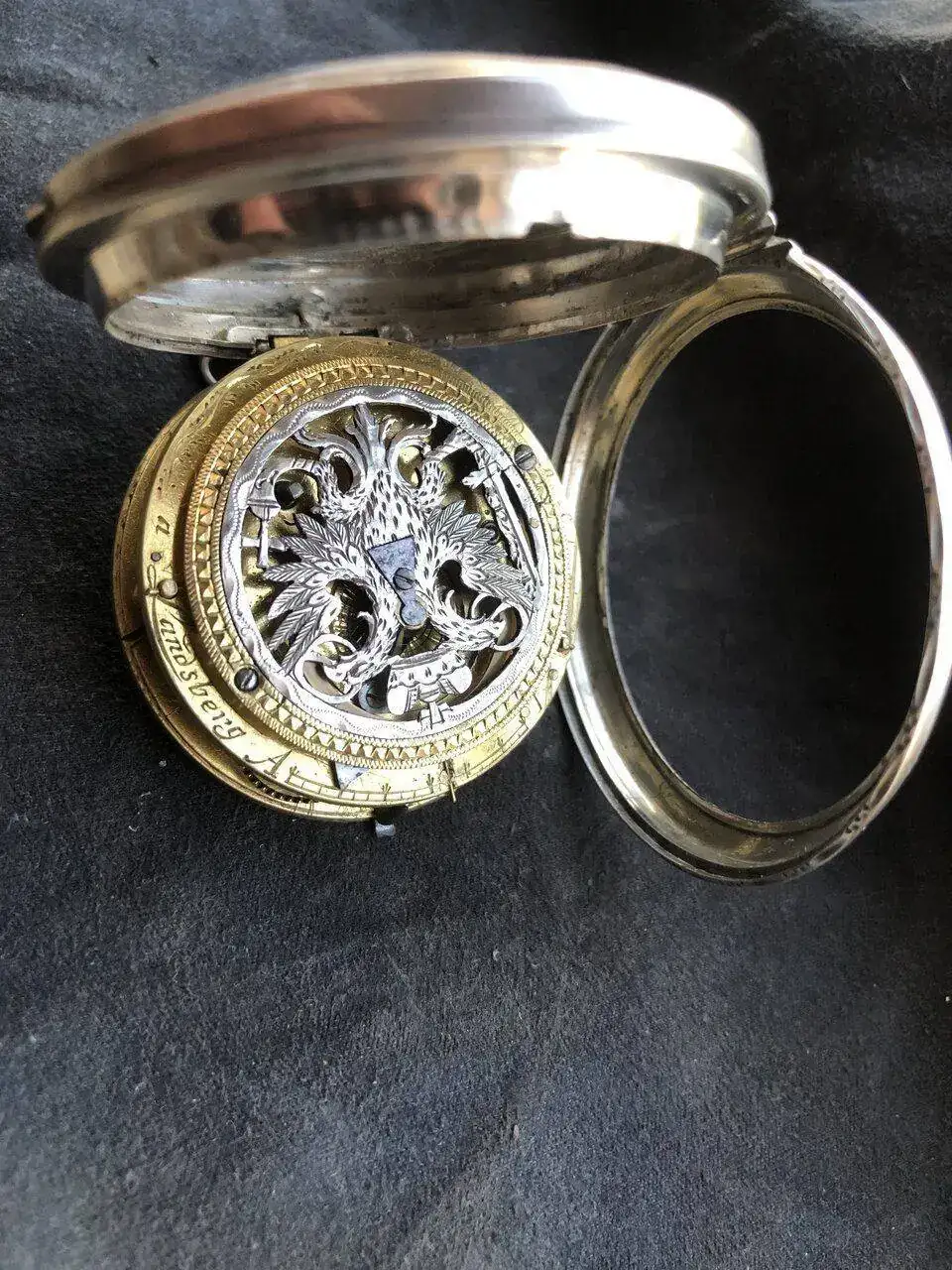

El águila bicéfala del Sacro Imperio Romano Germánico. ¿Un reloj de altos dignatarios del Kaiser?

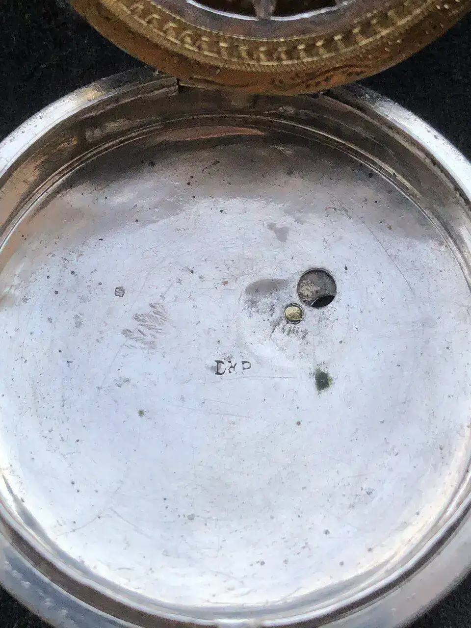

Por la descripción parece casi mismo pero las marcas en la plata son diferentes . Las iniciales de este son D&P. Muy interesante ese post.

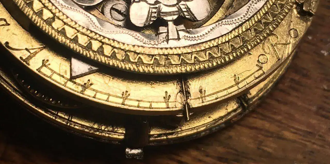

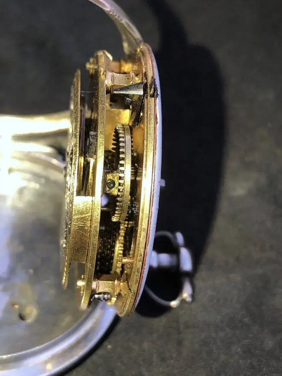

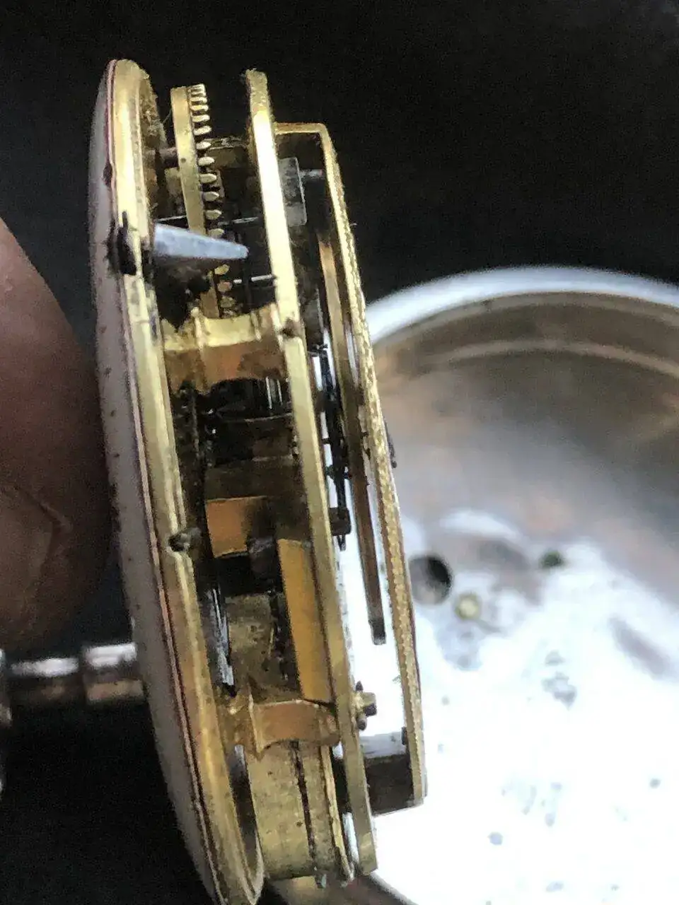

Quería preguntar si es habitual en estos relojes el sistema que tiene este para avance y retroceso. Habitualmente veo una pequeña rueda en este tipo de relojes . Muchas gracias por su ayuda. Adjunto una foto
Pues si, ese avance y retroceso es tipo Bosley y el de la rueda es tipo Tompion. El Bosley fue patentado en 1755 y el tompion se venia usando desde 1674, ambos fueron usados paralelamente durante un periodo de tiempo determinado.
Reacciones: cesccat
Es un precioso reloj Austriaco de finales del XVIII, cosa que delata ya el uso del regulador Bosley. En el gran aporte de @cesccat aparecen todas las pistas necesarias. desde es águila, hasta la naturaleza del reloj. Ahora falta encontrar más información sobre este relojero. Aquí un enlace a un tal Paulus Schuster.. quizás fue el primero de una estirpe de relojeros, de donde proviene el que realizó tu reloj.
Aquí ya más cerca en el tiempo
Bueno, suerte con tu búsqueda. Bien merece la pena pasarse unas horas investigando más.
Reacciones: cesccat y SEIK0SAN

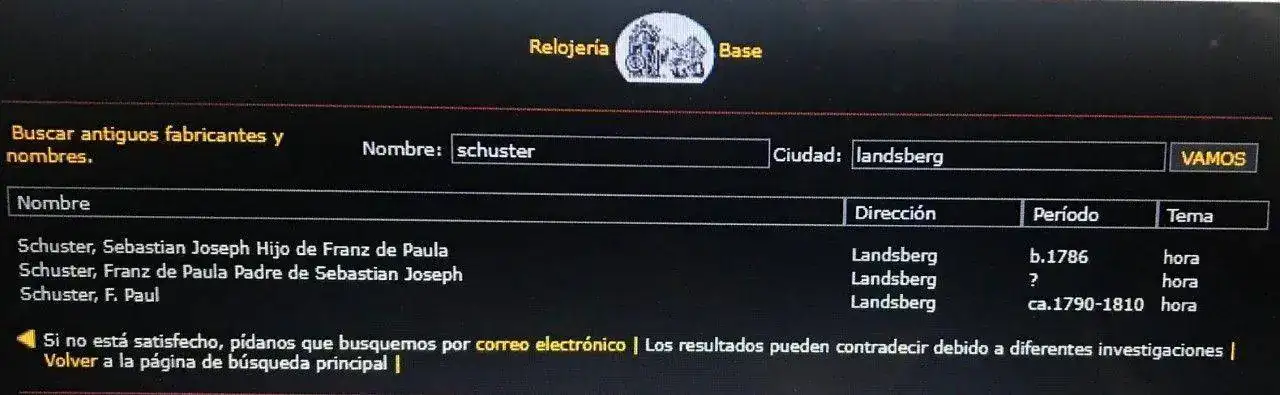

Hola,
Franz Paul Schuster fabrico relojes desde 1790 a 1810, pero en la historia de la relojería Alemana como fabricante no hay ninguna constancia, por consiguiente su relojes procedían de movimientos “Ebauches”……
Un saludo,
Reacciones: JOACHIM, miquel99 y cesccat
Gracias por su aportación . Es muy interesante el hallazgo , probablemente apunta en este sentido. Gracias por todas los aportes y su inestimable tiempo.
Sin embargo tengo mis dudas que un relojero de poca entidad se permita en esa época usar el anagrama imperial en sus creaciones y firmar con su nombre . Esa zona entiendo era del imperio austro húngaro y la ejecución del águila bicéfala y el entornó decorativo es de muy buena faceta artística .
Encontré hoy casualmente esta referencia en una subasta . Tiene ciertas semejanzas
Es una preciosidad. Hace pensar que habrá tenido varios propietarios y probablemente haya viajado mucho.
