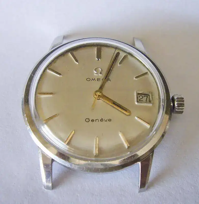

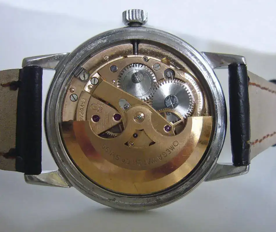

Esta vez le ha tocado a un 562 fruto también de alguna casualidad ya que había comprado esta caja, de rfª. 14XXX, pensando que era para un 26X y el otro día el compañero Tempus me ilustró que corresponde a una 562: tatachánnnn. Con el tiempo que llevaba por esas cajas la máquina de esos mismos números, je,je,je. Y ahora, además, se ha complementado con la visita al templo Omega de Sevilla. Hubo un fallo en la corona cuyo diámetro interior se nos fue grande, y es el motivo de que esté aún un poco alargada, por lo que pueda pasar.
No es que sea una gran cosa, pero como ya me habéis convencido de que Omega es Omega ......

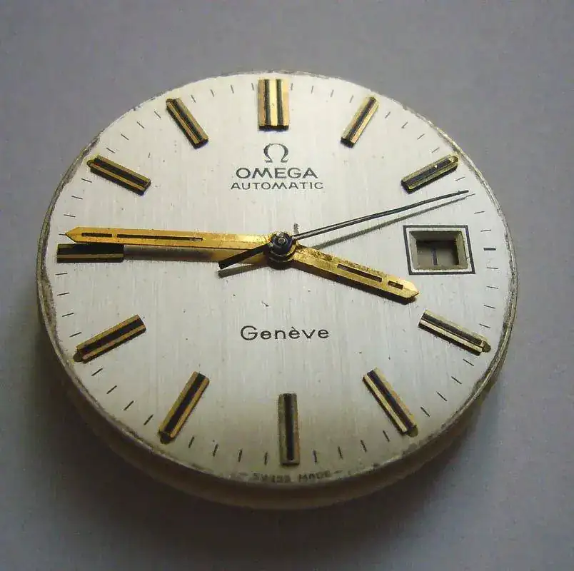

Tiene un pequeño fallo y es que cuando le sacaron la tija a lo bruto se dañó un poco el disco fechador y, aunque libre funciona bien, al poner el bisel aprieta la esfera un poco, lo hace rozar y no termina de pasar del todo, quedando el número a la mitad en la ventana; y me temo que esta noche se pare al llegar la hora del cambio. No tengo ningún otro disco en buenas condiciones (otro que tengo del donante de varias piezas para éste está muy sucio y le falta algún día borrado) así que, como ya sabéis de mi poca exigencia para mi uso, si se para, lo abro otra vez y quito una pequeña doble rueda dentada que une la rueda de horas con la de cambio de fechas y se queda siempre en el día 22; total yo nunca me paro a poner la fecha bien ......

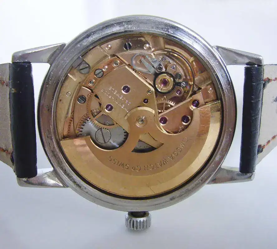

Y qué rara esa rueda de corona con el tornillo descentrado, no ???::Dbt::
Y el último Genève no es un 613 ???
Evita poner el tornillo con la rosca cambiada.
No sé a qué te refieres con el 613
Digo el calibre 613, he visto diales como ese con ese calibre...

No, si la pieza no está perdida; está en su sitio e incordiando. Pues la quito y me quedo tan tranquilo aunque me digan que soy un chapuzas; el primero mi relojero que dice que ese es un defecto muy gordo que tengo. Me dice "¿y si algún día llega uno y se encapricha del reloj?" y yo le contesto "pues como yo la guardo con mucho cariño, cuando llegue ese se la vuelvo a poner y le digo el cambio de fecha te puede dar la lata, mejor se lo quitas, je,je,je".
Esa ruedecita hace la transmisión entre la rueda de horas y la rueda del cambio de fecha, si se quita no hay movimiento en el sistema de fecha con lo que el disco fechador se queda más parado que un reloj de corcho. Y el reloj y yo tan tranquilos.

Ja, ja, ja. Hablemos de relojes. De verdad no te vas a proponer arreglar el fechador o lo vas a posponer hasta que no soportes saber que no está todo lo bien que pudiera?
Puede que hasta que encuentre un disco sin falta; y barato, claro.
De verdad que a mi la fecha ni fú ni fá.
