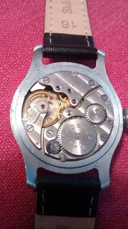

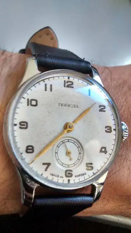

Hola a tod@s,
Os quiero mostrar mi segunda adquisición de la que me enamoré a primera vista (el primero fue otro Pobeda que un compañero del foro dató como posterior a la URSS), éste creo que es más fácil de datar...
Año: 1952 - 1r trimestre.
Ciudad: Moscú (1a Fábrica de Relojes de Moscú)
1ГЧЗ им. КИРОВА
15 rubíes.
No se si el número 23196 grabado en los engranajes tiene relación con el tipo de mecanismo o no. También me pregunto si "Kirova" es el tipo de reloj o a que se corresponde el nombre...
Me estoy pensando si llevar éste o el otro Pobeda a la boda a la que tengo que asistir en unos meses.
Cualquier otro dato sobre el reloj es bienvenido :) A ver que os parece...
Gracias por adelantado!
Precioso, y hasta donde llega mi conocimiento, con su movimiento original. Me gusta mucho y este diseño limpio de dial es de los que tengo pendientes.
El número de serie estampado no da pistas sobre fechas ni movimientos, ya que producían con planes trimestrales y supuestamente comenzaban desde cero la numeración en cada nuevo plan. El movimiento es un 2602 (aunque ese sistema de denominar los movimientos de relojes todavía no se había instaurado cuando se fabricó).
Aquí está tu reloj, modelo 103K en un catálogo de 1953.
1МЧЗ им. Кирова hace referencia únicamente a la fábrica, "Primera fábrica de relojes de Moscú, antes llamada Kirov" creo que es el significado literal.
Felicidades! No te quiero condicionar, pero entre tus dos Pobeda, este es el que yo me pondría sin duda.

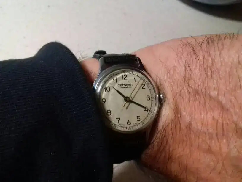

Muy bonito, aunque mi me gusta también el modelo que tiene agujas azules.
Este es parecido.

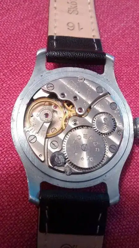

Fíjate en el movimiento, está estampado "1-52" en el puente. Hasta 1960 lo normal es que lo pusieran en casi todos los movimientos, aunque hay excepciones.

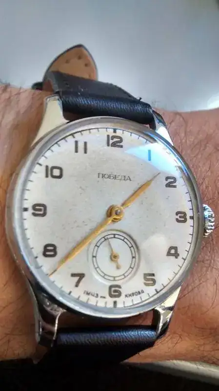

Hola a tod@s,
1ГЧЗ им. КИРОВА
15 rubíes.
