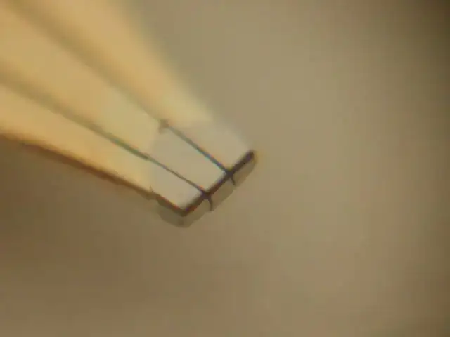

Como curiosidad muestro una foto del punto de un music nib:
