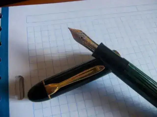

Pues no te quedes con la duda. En la foto ves un cuerpo de 140 (el negro) que mide casi 9,5cm. Al lado tienes el cuerpo de una 400 de primera época, que mide algo más.
