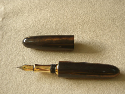

La que más me ha gustado es la primera que muestras, me parece muy elegante.
Quizás me gustarían más si la sección de las plumas no fuese tan fina y metálica. Con una sección también de madera y más gruesa, sería una seria opción de compra.

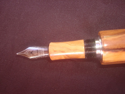

La de olivo me parece verdaderamente bonita, si fuesen un poco mas finas...

Me gustan mucho, pero me surge la misma duda, no es molesto para escribir la diferencia de grosor entre el cuerpo y la sección de agarre? A mí el grosor no me molesta, pero si al escribir durante un rato te estás clavando el borde de madera del cuerpo al agarrar la pluma... ¨Qué medidas tienen? Unas piezas bastante interesantes y originales.

Fernando, tiene muy buena pinta. Como a otros foreros las secciones me parecen demasiado finas pero por lo demás fantásticas. Por cierto, ¿cómo consigues ese brillo? He visto que hay quien usa cianoacrilato, ¿qué usas tú?

La primera es de Ébano de Macasar, esta madera procede Asia y como podéis ver tiene vetas claras, pero una cosa que no se aprecia bien en las fotos son las aguas que hace la veta, eso solo se ve en vivo y en directo. La segunda es de Cocobolo, procede centro américa y norte de sudamérica y aun que la foto capta bastante bien como es, no le hace justicia en el color, que es aun más llamativo que en la foto.
la tercera por supuesto es de Olivo, que esta muy claro de donde viene.
Tamaño de las plumas, todas tienen 2 cm de grosor en el medio, la longitud es de 14,5 cm para le de Ébano y 16,5 para las otras, en cuanto al tamaño del plumín es del numero 7.
En cuanto a si son más o menos cómodas, eso lo tendrá que decidir cada uno, desde luego es posible que la diferencia entre cuerpo y agarre sea demasiado grande, pero yo no lo encuentro incomodo. como ya mencione tengo más ideas en mente y más diseños en los que procurare reducir el grosor y el tamaño tanto del cuerpo como de la pluma en si.
El acabado de las plumas es una laca de poliuretano que le da una buena resistencia y un pulido con muela de trapo y cera de Carnauva que le da un tacto sedoso, el cianoacrilato no me gusta, por que hay que dar muchas capas y con el tiempo (poco tiempo) se queda mate.
