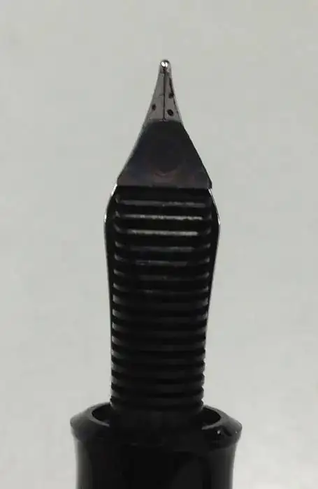

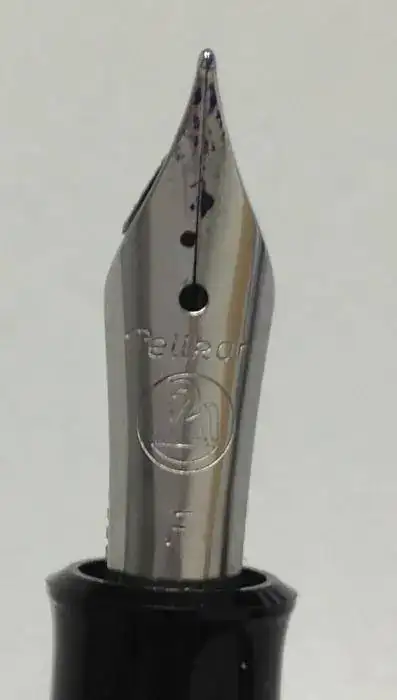

He estado analizando el plumín y creo que me han hecho un pequeño destrozo. La pluma efectivamente ha recuperado flujo pero la parte laminada que va debajo del plumín tiene algunas "láminas" dobladas y no está alineada con el plumín. Vamos que ahora escribe mejor pero creo que le han metido mano "a lo bestia". A ver si puedo contactar con la tienda alemana para que me envíen la garantía y que me cambien el plumín porque aunque éste escribe bien no me gusta verlo tan magullado.
¿Podrías poner una foto? Supongo que la parte laminada quiere decir el alimentador, ¿no?
Un saludo,
Rafael
Sí, la parte laminada es el alimentador. Con cuidado he enderezado las laminas pero el alimentador está un poco torcido con relación al plumín.

No te preocupes porque no esté alineado, eso ocurre con facilidad al desenroscar el plumín, al menos a mí me ha pasado.
Puedes girarlo tú mismo empujando en uno de los lados hasta que llegue a la posición adecuada, no pasa nada.
Pues yo acabo de mirar la mía y casi está la tuya más alineada. La verdad es que no me había fijado tanto por eso de si no está roto no lo arregles. Como escribe de maravilla...

En cuanto al alineamiento, aquí hay muchos entendidos y sobrados de experiencia, que sin duda me podrán corregir, lo cual será bienvenido, en mi caso tengo una Visconti que no tiene el alimentador centrado, centrado, y tira bien, salvo para arrancar.
Animo, no desesperes y decidete pronto. :bye: Tiene solución.
Yo acabo de mirar mis dos m800, y la que uso a diario está también un pelín ido hacia un lado. Es un F que va normal.
