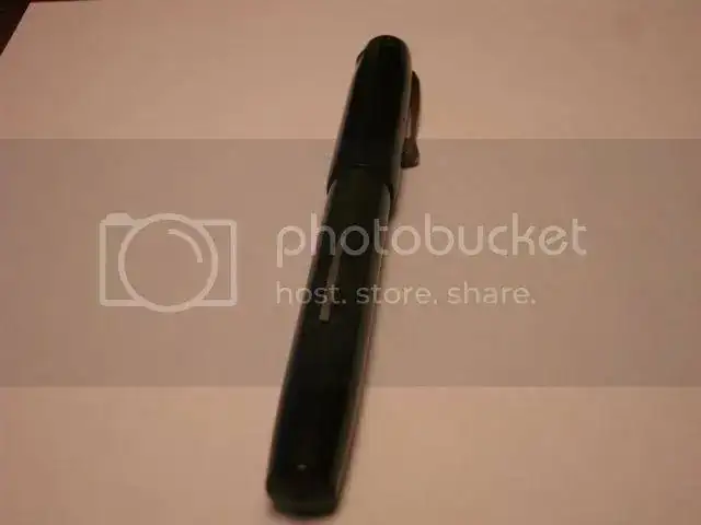

Sin enrollarme, hoy (o ayer mas apropiado ) quedé con un vendedor de antiguedades y le compré barata esta pluma.
Me ha encantado su diseño, color, tamaño.

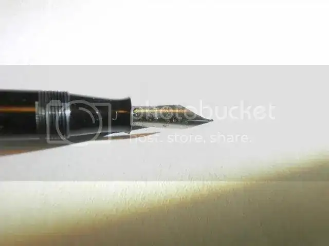

A la hora de probarla (sin tinta, para ver si tenía flexibilidad), el plumín se ha movido, como doblado. Hemos llegado a la conclusión que estaría mal montado... Por ese motivo la he comprado barata.
El plumín es un Osmiroid 35 y en el cuerpo de la pluma viene grabado sutilmente así tal cual, con comillas y coma incluídos:
COPIGRHAPH LTD
THE "BLUE PEAK" PEN
THEFOREST, GLAM
El tío no tenía ni p*ta idea de plumas. Tal cual las compra, las vende.
Al final le he comprado 3, creo que todas de entre los años 50-60.

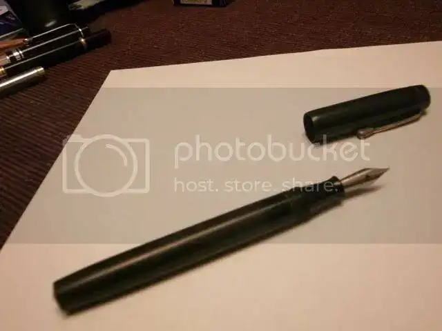

Una va perfecta (la postearé)
La otra medio va (la postearé para ver si la arreglamos o destrozamos)
La tercera es esta:

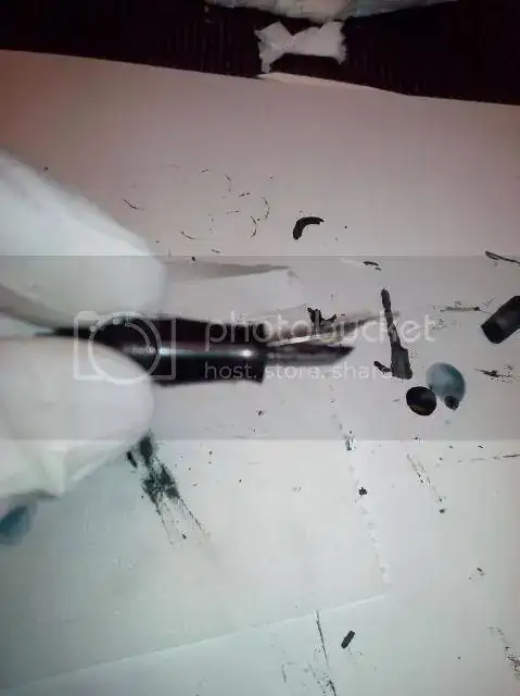

Esta no llevaba pegamento entre el cuerpo y la boquilla, y lo he separado sin problema delante del vendedor. He he mirado dentro y he visto restos de saco y tinta y he pensado: "perfecto, una limpiecita, puesta a punto y como nueva, espero que el plumín sea ajustarlo"

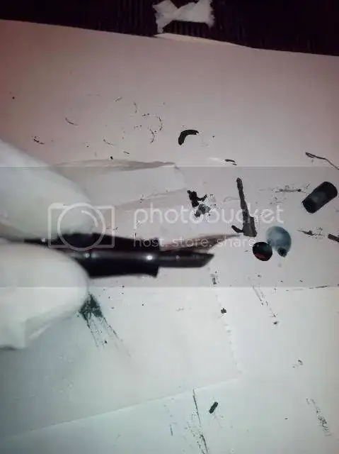

Pero mientras limpiaba los restos de saco y tenía a remojo la boquilla para sacar el alimentador y el plumín, ha pasado esto:
Las fotos salen hasta movidas de lo nervioso que me he puesto.

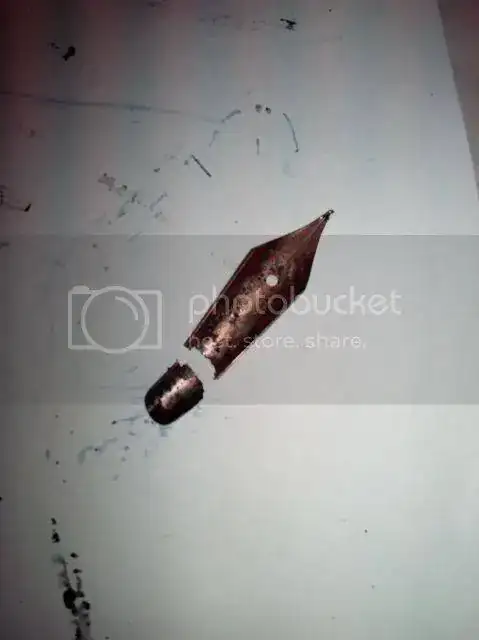

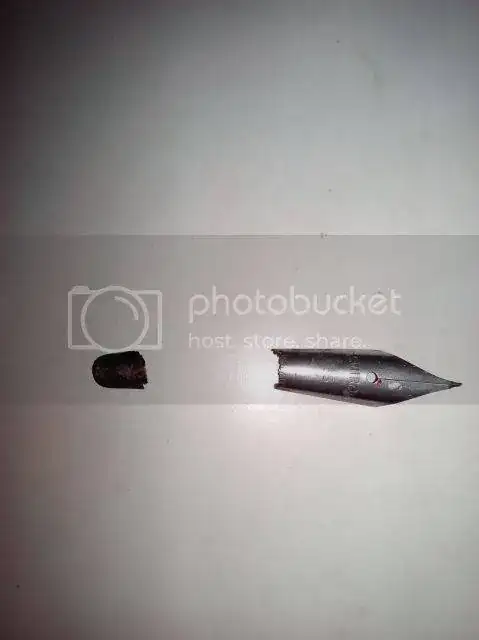

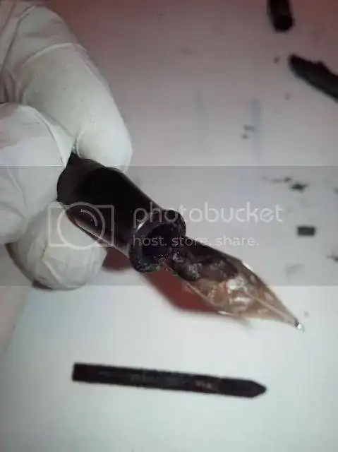

El plumín se ha torcido como si Uri Geller la hubiese tocado (el agua estaba a temperatura ambiente). Ese es el juego que me hizo en la prueba de escritura, pero mucho menos, y pensé que no lo habían metido hasta el tope, que lo medio habían metido.
Es más, he sacado antes el alimentador que el plumín (normalmente es al revés). Ha salido el aimentador con unos golpes secos con un puntero, pero el plumín estaba soldado al cuerpo.
Al tocarlo ha pasado esto:
Ayuda para reparar de la mejor manera el destrozo??
Se puede soldar?
Intento adaptarle un plumín de palillero? Con una dremel y un poco de paciencia...
Busco un repuesto? Alguien tiene algo que me pueda servir y tenga algo de flexibilidad?
Estoy verde

Si te va el bricolaje estilográfico (a juzgar por las fotos, parece que sí, e incluso eres más prudente que yo, porque te pones guantes, cosa que yo no hago y luego voy siempre de tinta hasta las cejas), puedes medir el ancho del plumin (por el centro aproximadamente, ni en la parte más ancha ni en el extremo) y buscar uno de esa medida que le vaya bien. Si en de 5mm o de 6mm puedes encontrar plumines de repuesto JoWo o Bock en diversos sitios: Classic Nibs, PenDemonium, etc. Si es menor (4 mm), ya es más difícil encontrarlo en esas marcas. Otra opción sería mandarlo a T&T Reparaciones (Madrid). Yo les mandé hace poco una Onoto de la Rue con el plumín partido y me lo sustituyeron el plumín por 25 €, limpieza incluida. Me dieron también la opción de llevarlo a un artesano de Madrid que les trabaja, que recompone plumines rotos e incluso les suelda el iridio si hace falta. A menos que tengas mucho interés en conservar el plumín original, porque sea de oro (no lo veo claro en las fotos), la sustitución puede ser lo más sencillo y económico.
No ha perdido el iridio ?? Roto, sin iridio, un Osmiroid ... yo lo mandaría a algún reparador para que pusiera un plumín nuevo.
De hecho, los plumines osmiroid en muchas ocasiones no tienen ni iridio. Suelen tener plegado el propio plumín metálico (creo que se llamaban rolatip),"fingiendo" un punto, lo cual no quita que escriban perfectamente. Son plumas escolares británicas de toda la vida.

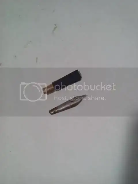

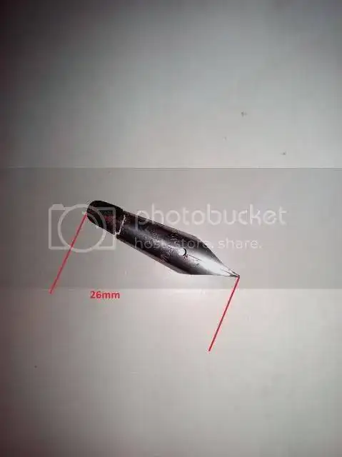

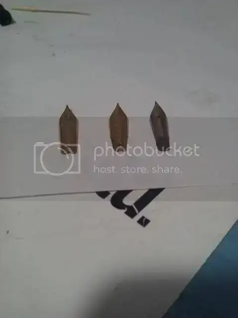

El alimentador mide 4mm. El plumín, por el punto que se ha partido, mide 5mm (midiendo la parte más grande que ha quedado). Largo total 26mm, si es algo más lago se podría modificar.
Gracias
Osmiroid 35, no podrias hacerma un dibujito con esas medidas que dices,creo que pudiera o pudiese yo tener alguno.
Dime algo ¿vale?
un abrazo
BUeno he estado mirando las Osmiroid que tengo no son de esa medida ni de esa forma,ahora bien tengo esta SIGNATURE nº 6,es vintage y creo que no desentonara en absoluto con tu estilografica,intento mandarte una fotos ¿vale?
Lo de las fotos es otro cantar que soy de la era del petaco, yo estoy buscando un tubo snorkel de la sheaffer snorkel masterpiece,tengo un post pidiendo ayuda por si quieres ojearlo.
gracias
Las fotos si no las ves dimelo ¿vale?
yo creo que es la perfecta y no desentonaria en absoluto
un abrazo

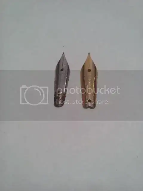

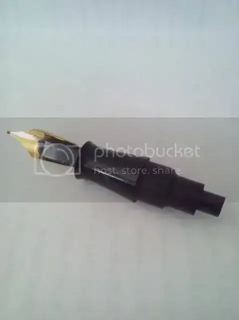

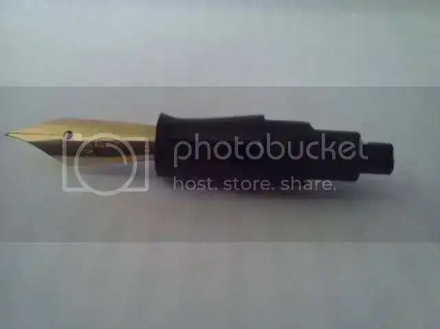

Gracias Silversurfer. Yo creo que sí que podría valer, son muy parecidas, incluso la punta sin iridio somo comentaba sirtoti.
Te paso mis fotos con las medidas y si ves que encaja, me dices precio por privado. Mi plumín entra hasta donde se ha partido aproximadamente (en la penúltima foto de arriba se puede apreciar)
Respecto a tu hilo, lo he seguido, pero es que no conocía ese sistema. Si pones una foto macro de la junta y las medidas al igual te puedo ayudar. Si es tórica, tengo algunas bastante pequeñas de caucho.

Enviame tu direcion por un privado,y ya esta yo creo que es igual pero en la marca signature y apurando un poco mas con hasta contemporaneas.
Respecto a mi hilo,la junta ya me la estan "haciendo" o que busco es el tubo snorkel(lo que esta metido dentro del vaso de agua) ya que alguien maltrato la punta con una aguja o similar para desatascarlo y lo que hizo fue desgraciarlo
gracias
Bueno sal23xl,
Ya la tengo en una camita adecuada en el momento que me digas tu direccion,seran enviadas.

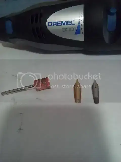

Bueno, gracias al compañero SILVERSURFER (que se ha portado excelentemente), sigo posteando la reparación de esta pluma de los 50'

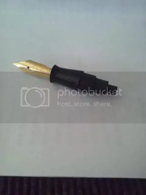

SILVER me envió un par de plumines de muy similares características, que he tenido que modificar ligeramente para que encajaran en la boquilla junto con el alimentador. Eran un poco más anchos, como de puede apreciar en las fotos.
Y esta es la "super máquina de precisión" que he utilizado:
Un poco de cinta aislante para delimitar la zona a limar:
Después de unas pasaditas va pillando forma:
Unos ajustes más y voilá: encaja como un guante.

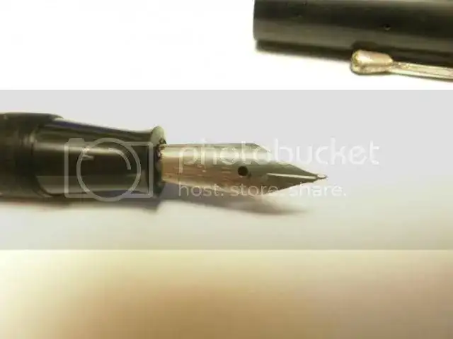

Ahora toca esperar el saco, montar y probar el experimento a ver como queda. Supongo que tendré que ajustar una y otra vez hasta que quede decente (si lo consigo a la primera sería la bomba).
He creado una frankenstein? O el cambio de plumín es algo habitual y ¨no cuenta¨?

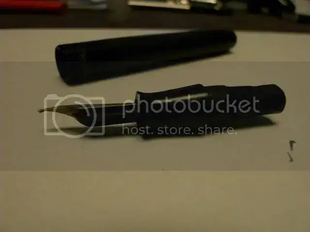

Hola Sal23xl
Perdona si te desilusiono un poco, pero con el ánimo de ayudarte, te comento un par de cosillas.
Es vital la posición del plumín respecto al alimentador y a la sección para que el conjunto funcione como debe. Y por ello, adaptar un plumín mayor al previsto no es sólo encajarlo.
El plumín y el alimentador deben tener la misma dimensión. Normalmente se numeran, del 1 al 10, aunque los más comunes son los del 2, 4, 5, 6, y 8.
Un plumín del numero 6, requiere, por lo general una sección de 6 mm de diámetro interior y un alimentador de 6 mm de diámetro exterior.
Si cojo un plumín del 6, por poner un ejemplo, y sin hacerle nada, lo monto con un alimentador del 5, puede llegar a funcionar, pero como el contacto entre el plumín y el alimentador no será el previsto, puede originar problemas de flujo. Además, no entrará bien en la sección.
Por otro lado, el alimentador debe llegar hasta casi el extremo del plumín, y el agujero de entrada de aire del plumín debe coincidir con los canales previstos para ello.
Tal y como lo has montado, es muy difícil que la tinta llegue a los gavilanes.
Para adaptar ese plumín, habría que modificarle la curvatura, para ello y a falta de la herramienta específica que existe, puedes utilizar una barra de metal del diametro del alimentador y con pasadas con mucha presión con un trozo de madera o a golpecitos también con una madera de por medio, lo adaptas, con mucho cuidado de no darle ni pasar por encima de la punta.
Y después, calentando la sección antes con calor seco, introduces las dos piezas no sin antes posicionarlas de forma correcta la una contra la otra, aguantándolas fuertemente entre los dedos pulgar e índice y sin que se muevan.
Aún así, lo mejor, es buscar un plumín del tamaño adecuado, no vale la pena adaptar otro.
Espero haberte ayudado
