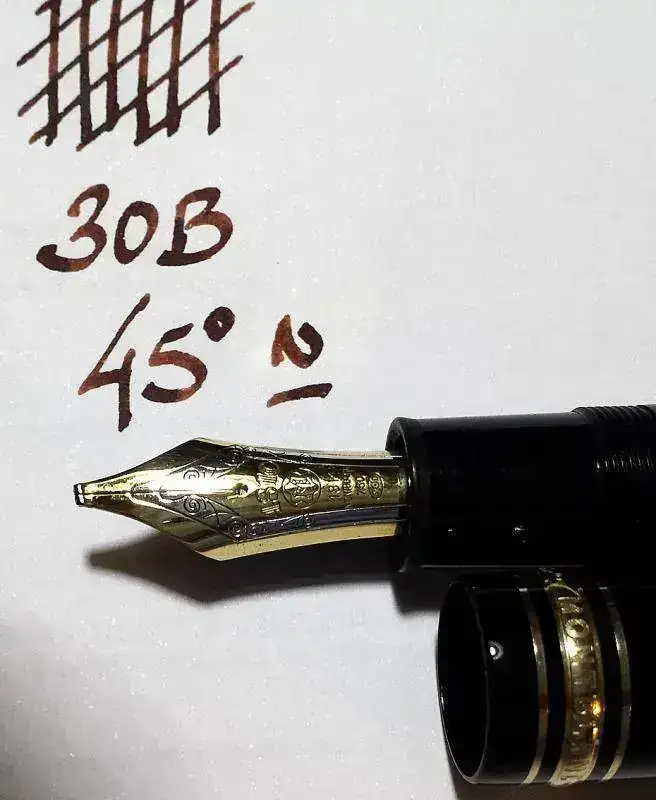

Perdón por entrometerme, pero mi opinión es que los oblicuos, aportan caligráficamente una gama inpensa de matices en la escritura, pero casi exclusivamente en los plumines que son Semiflex o Flex, y si requieren un periodo de adaptación y de aprendizaje, efectivamente tienen que posarse los dos gavilanes a la vez y eso no es facil, pero , un ejemplo, a mí las plumas con las que me siento más satisfechos son los OM de Pelikan 400 antiguas.
No querría liarla más, pero con los oblicuos de MB y Pelikan -los de hace unos años, no los actuales- se puede conseguir cierto efecto caligráfico, variable según el ángulo del eje del plumín con las 12 h.

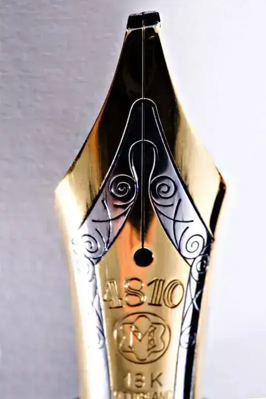

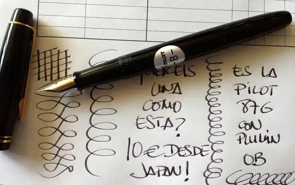

Unas fotillos de cosecha propia:

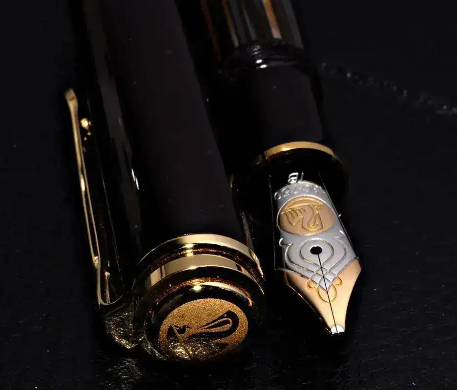

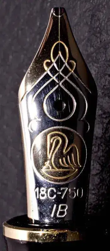

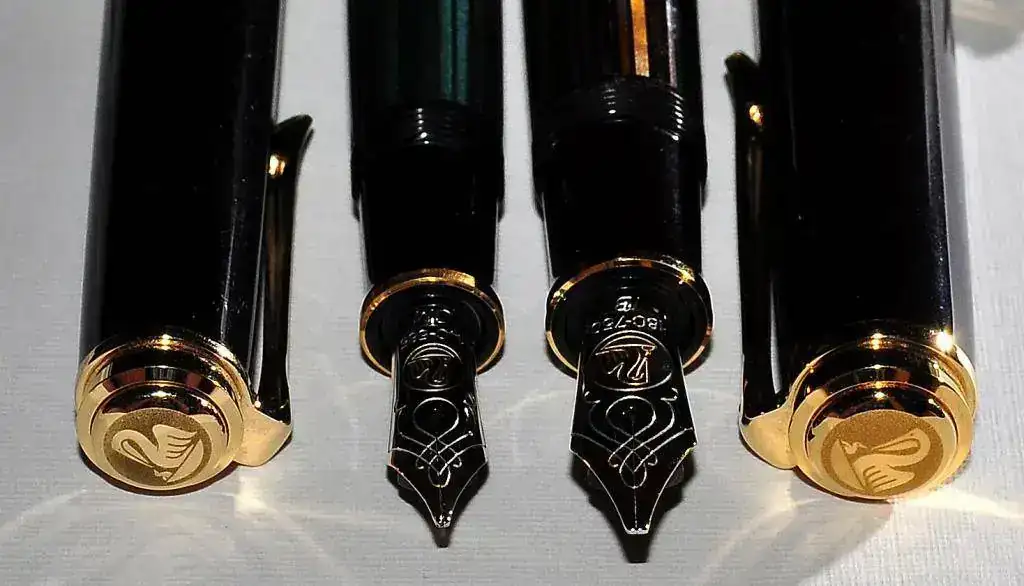

Las Pelikanas y alguna otra:

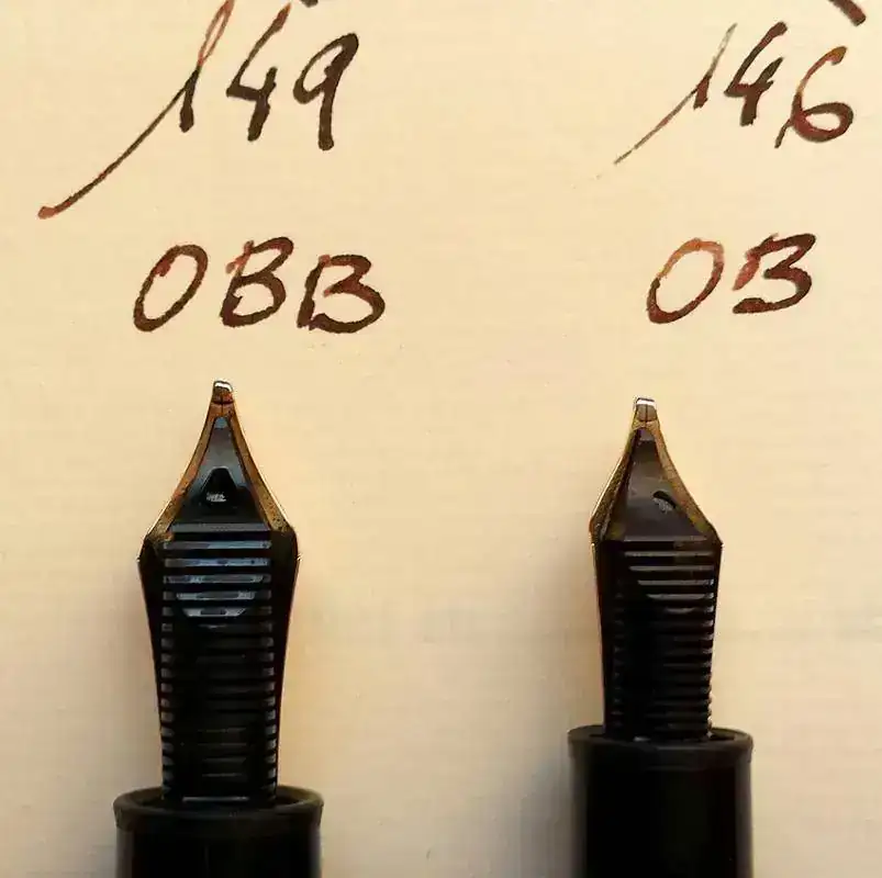

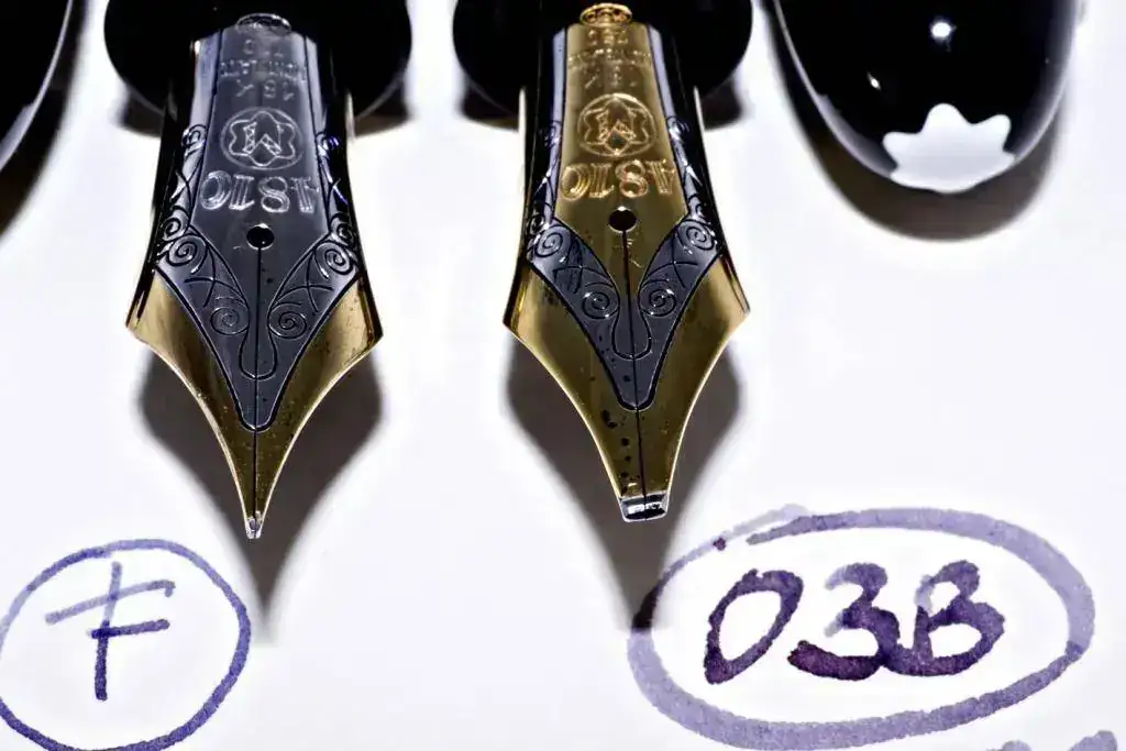

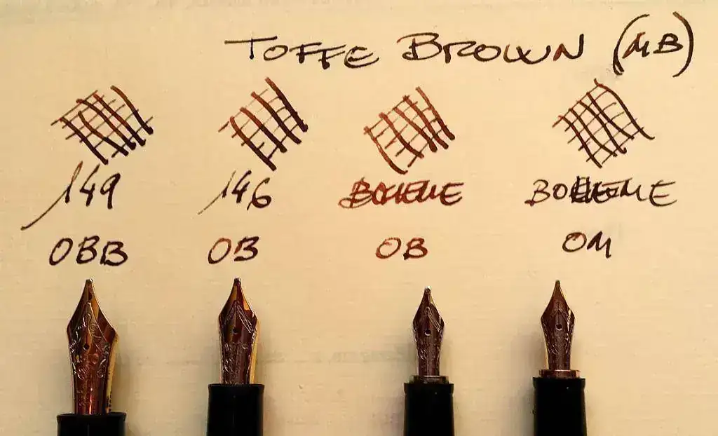

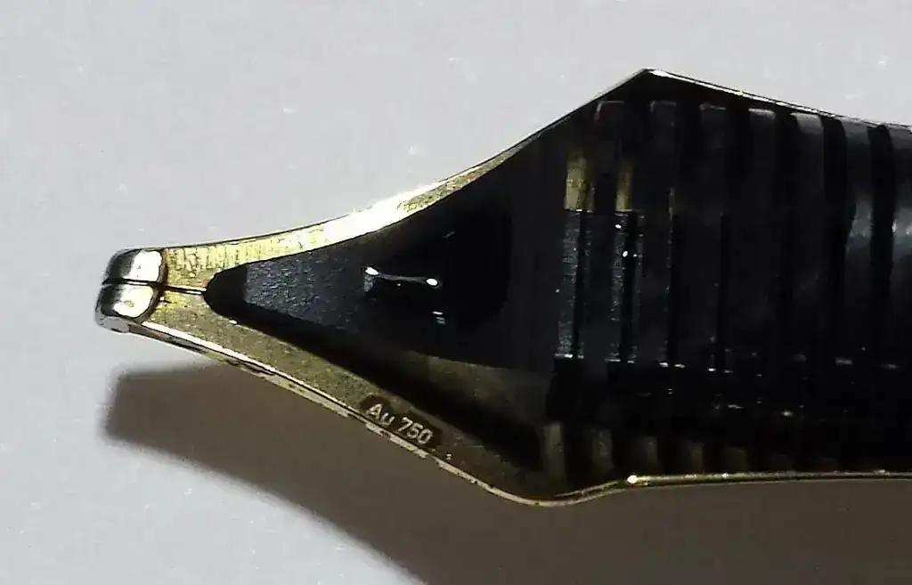

De éstas que siguen, comentar que adquirí la 149 con OBB y lo cambié a O3B a la semana, y no me arrepiento.
En el mensaje anterior hay una pequeña muestra de su trazo.
Y de acuerdo... NO son todoterreno para uso diario, pero cuando apetece utilizarlas, llenan.

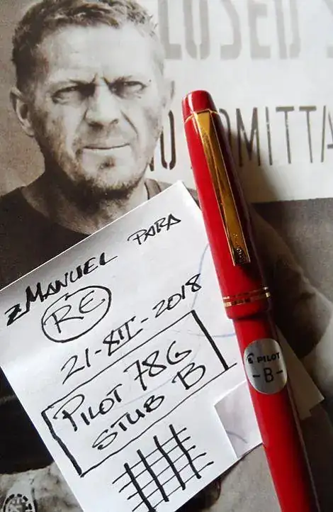

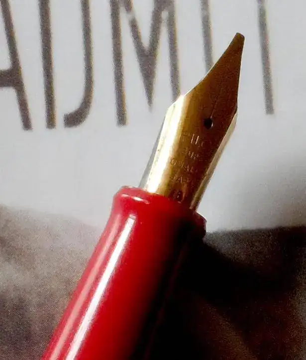

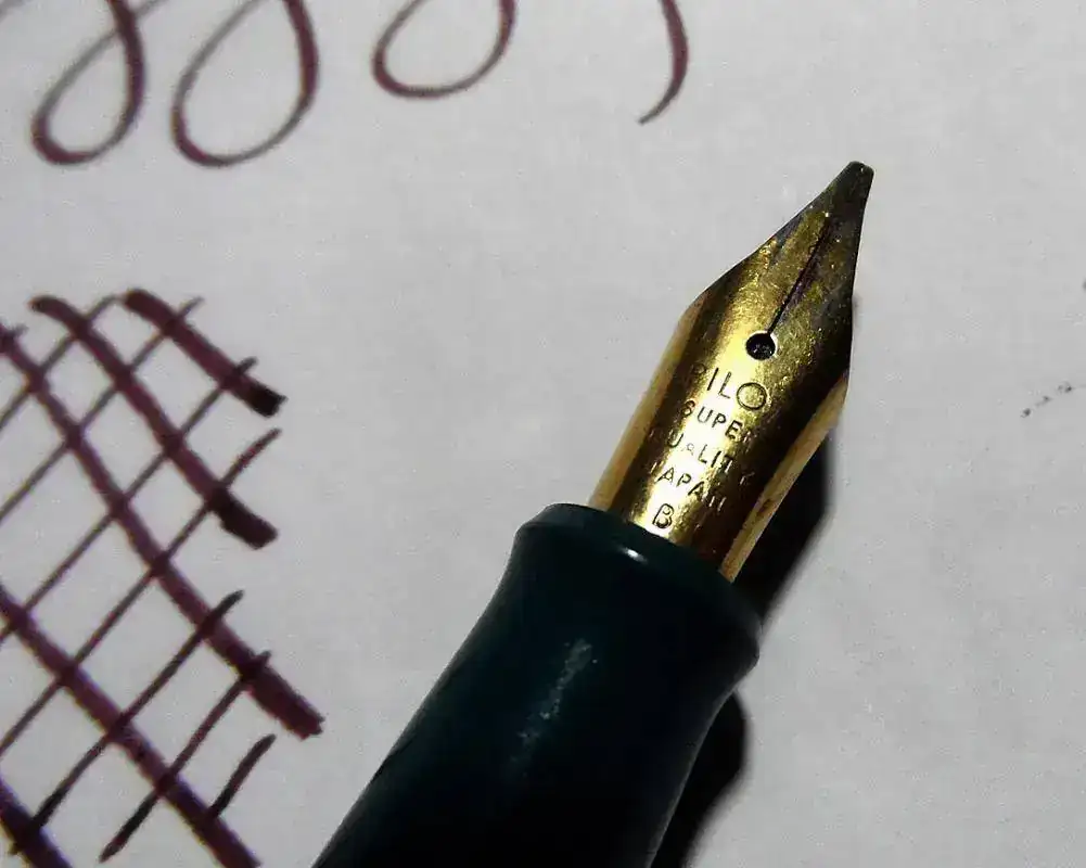

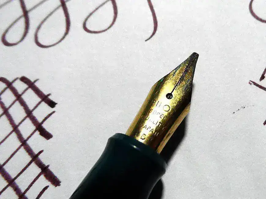

Yo, empezaría por una barata tipo "Pilot 78G nib B", a ser posible roja. (Y no es porque tenga una a la venta Jajajajjajaj ;-) )
