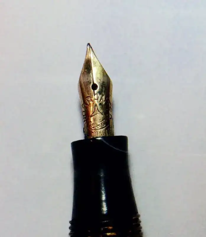

Este puente me ha dado por las plumas. Me compré esta miniatura en Navidad, por mucho que miré por internet no conseguí averiguar la marca o modelo, la verdad es que posiblemente no tenga nombre porque no lleva ningún distintivo. Lo único que la hace diferente de otras plumas sin nombre con plumines warranted es la estrella de tres picos.
La envié para que le pusieran el saco y un fleje y la he recibido hace poco. Estaba muy contenta porque a pesar de ser un plumín diminuto parecía de mantequilla y aunque no es extrafino (que son los que me gustan), posee una considerable variación de trazo.
Cuál ha sido mi sorpresa esta tarde al descubrir que el plumín está rajado, o al menos desde mi desconocimiento, eso me ha parecido. Adjunto una foto, me gustaría que si fuera posible me dijeran si efectivamente está roto y en ese caso si tiene arreglo.
Muchas gracias por su ayuda.
Ese plumín no está rajado, lo que ha pasado es que en el momento de hacerle el corte al plumín con la sierra, el operario se pasó de la cuenta y llegó más allá que el orificio de respiración.
S no aprietas al escribir, lo más seguro es que no le pase nada, aunque puede que con el tiempo esa raja vaya a más.
La única solución es que suelden esa rajita, pero no es nada barato.
Yo la usaría estando pendiente de ver cómo evoluciona la rajita y ante cualquier avance ya tomaría una decisión.

El agujero de respiración tiene doble función, permitir un óptimo intercambio tinta-aire y por otro lado "matar" la hendidura realizada con la sierra para conformar los gavilanes.
Sin embargo hay plumines que no tienen agujero de respiración, es decir, solo tienen la hendidura realizada por el corte de la sierra.
Estos plumines no se rajan con un uso normal, así que el tuyo de comportará de idéntica forma que esos plumines, el hecho que la hendidura no esté "matada" no implica que necesariamente deba rajarse por ahí con un uso normal del plumín.
