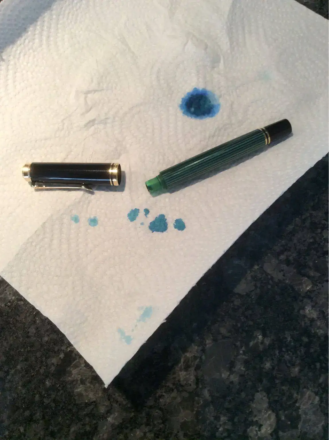

Adjunto una foto para que se vea mejor el desastre. Las gotitas azules son la sangre de la pluma tras el accidente.
Lo que se ha quedado dentro entonces es la sección completa, ¿no? Yo la mandaría directamente al taller porque luego parece que habrá que volver a pegar la sección al barril.
Si sección completa es plumín, alimentador y collar, entonces sí. Quizás le haya dejado la pluma a alguien que intentó sacar el capuchón con demasiado énfasis (sin saber que era de rosca) en algún momento del pasado y el problema se ha manifestado ahora.
XD- se te ha quedao dentro media pluma, pero nada que no tenga fácil solución, si eres un poco manitas tu mismo lo puedes hacer, pero yo no lo haría para soluciones rápidas T&T.eso sí como te dice el compañero Miwesly te tendrán que soldar la boquilla al cuero de nuevo y parece a simple vista que no hay nada roto. Infórmanos de lo de dentro. 1 saludo. Si lo haces tú desenrosca primero la pieza que sujeta el cabujón y el clip con cuidado de no dañar el plumín.
Hola:
Primera vez que veo que eso le pasa a alguien. En fin, esa parte va pegada de fábrica con la boquilla que soporta el plumín. Lo mejor es que la lleve a taller o un distribuidor de Pelikan. Si está en garantía, eso lo cubriría porque es defecto de fabricación evidente.
Pero parece que no hay nada roto, tiene fácil arreglo.
Muy recomendable que esto lo haga un especialista.
Caray!
Yo también la llevaría a un especialista.
Ufff, se te ha ido la sección completa. Eso para mi no ha sido de intentar sacar el capuchón de tirón. Eso ha sido que al cerrarla se apretó demasiado y el adhesivo, que va entre la sección y el barril no aguanto.
Yo diría que hasta tuviste suerte. Si no llega a ceder el adhesivo, se hubiese rajado por algún sitio.
No creo que salga girando el alimentador.
Si estas acostumbrado a trastear con estilográficas, métele mano. Desenrosca la sección entera, saca alimentador y plumín y limpia la sección y la boca del barril para eliminar retos de adhesivo. Una vez hecho esto vuelve, a pegar la sección al barril con goma laca y listo.
Si no a T&T, como te han dicho.
O puede morir en el intento.
El conjunto plumín , alimentador y sección son mínimo, mínimo 100 euritos.
Bueno, pues le he comentado a Amazon, donde la compré hace siete meses y me la van a cambiar sin más, así que asunto arreglado. Mejor así, porque no estoy nada acostumbrado a trastear con estilográficas y, a saber cómo podría haber acabado, jeje. Nota mental: no enroscar con demasiada fuerza.
