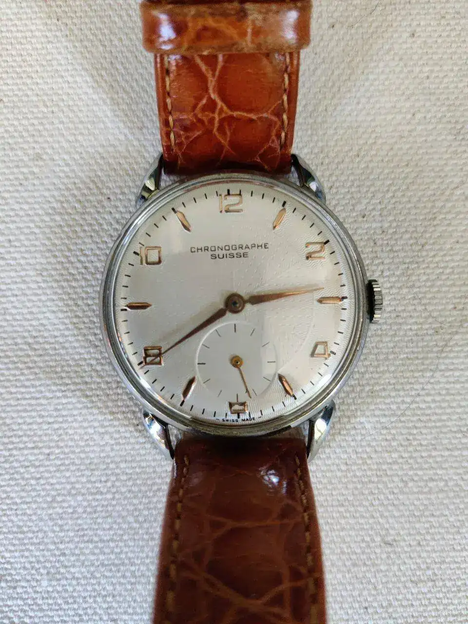

Buenos días.
Hoy jujaneando en el trastero he encontrado 10 o 12 relojes viejunos que tenía de mi juventud. Uno de ellos, el de la foto adjunta tiene un plexi que se gira un poco cuando intentas moverlo con la mano aunque no tiene pinta de que se vaya a salir. Mi pregunta, ¿Se puede fijar de alguna manera sencilla? O mejor lo dejo como está.

Hola Howard Wolowitz buenas tardes.
Ante todo decirte que tienes un reloj precioso, decirte igualmente que en algunos relojes antiguos el plexis lo tienen sueltos pues no llevaban juntas de goma y con el uso, se iban desgastando del roce y posiblemente, de la manipulación de los mantenedores también.
Si te supone un inconveniente a mínima movilidad, puedes pegarlo con cuidado, poniendo unas gotas muy pequeñas de un pegamiento algo especial, digo especial porque debe de ser bastante líquido (en comparación con los convencionales,) y secante por rayos ultravioletas, te adjunto un ejemplo, o en su defecto, visita a relojero.

Mucho ojo con el ciano, los vapores atacan al plexi.
Reacciones: eryerba
Si usas algo que lleve cianocrilato, yo sacaría el calibre hasta que seque bien. Como dice el companero, los valores son peligrosos.
Reacciones: NachoVe
Gracias a todos, sospecho que se va a quedar así y si se llega a caer lo llevaré a un profesional.
Reacciones: eryerba
Reacciones: Monsignore
Hola Monsignore buenas tardes; no es "cianoacrilato" exactamente, es un pegamiento especial para cristales, apto para plexis, (al menos el que yo uso;
De cualquier modo, muchas gracias por la aportación.
Lo sé, pero me pareció oportuno señalar el riesgo 😉
Que muchas veces caemos en el "en su momento pareció una buena idea". Y yo, el primero...
Reacciones: Howard Wolowitz
Cianocrilato NO!
Tal vez sea mejor sacar el plexi, con un palillo de dientes ponerle un pelín de esmalte de uñas transparente en la ranura donde encaja, y luego, volverlo a montar.
Tengo un reloj que le ocurría lo mismo, con la mala suerte que se cayó el plexi y se me engancharon las agujas en el jersey, doblándolas.
Si no gira fácilmente, podría aguantar. Si no, échale el esmalte de uñas o llévalo a un relojero a ponerle el plexi de su medida, que suele ser económico.
El esmalte de uñas podría llevar acetona u otro disolvente y aruinar el plexi
Reacciones: Falan, eryerba y Monsignore
Sí, la verdad es que hay que tener mucho cuidado con los esmaltes, alcoholes, disolventes...... En mi comentario, me refería a echarle una pizca, pero es verdad que como sobresalga un poco e impregne el plexi, lo puede estropear.
Para no complicarse la vida, es mejor cambiar plexi.
El problema es que no tiene la medida o ajuste apropiado...busca el que le corresponde :)
Reacciones: ismabel, Rollins y Howard Wolowitz
A ver, que un poquito de cola blanca (Lampograf) o similar, y asunto resuelto.
