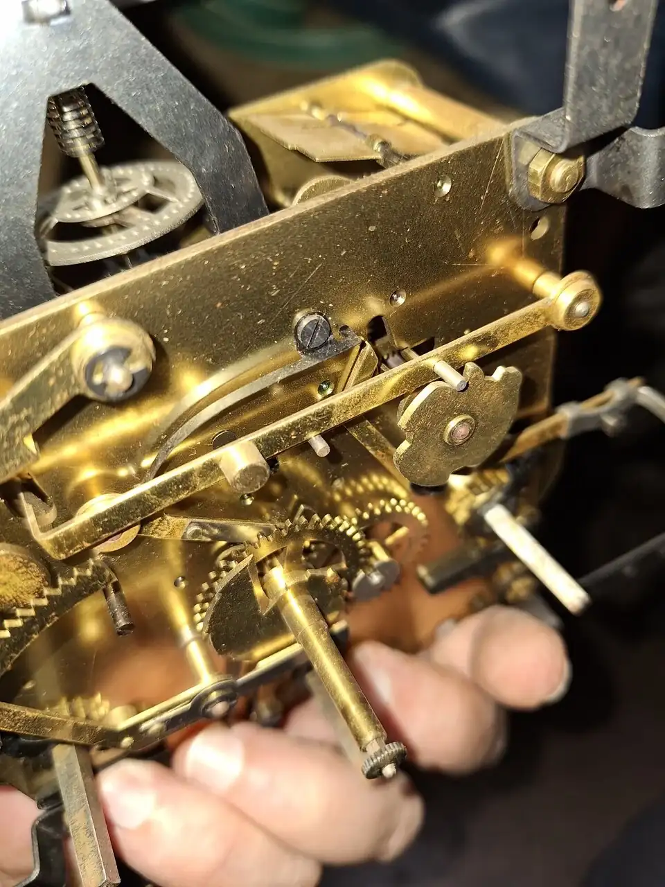

buenas, soy nuevo es esto.

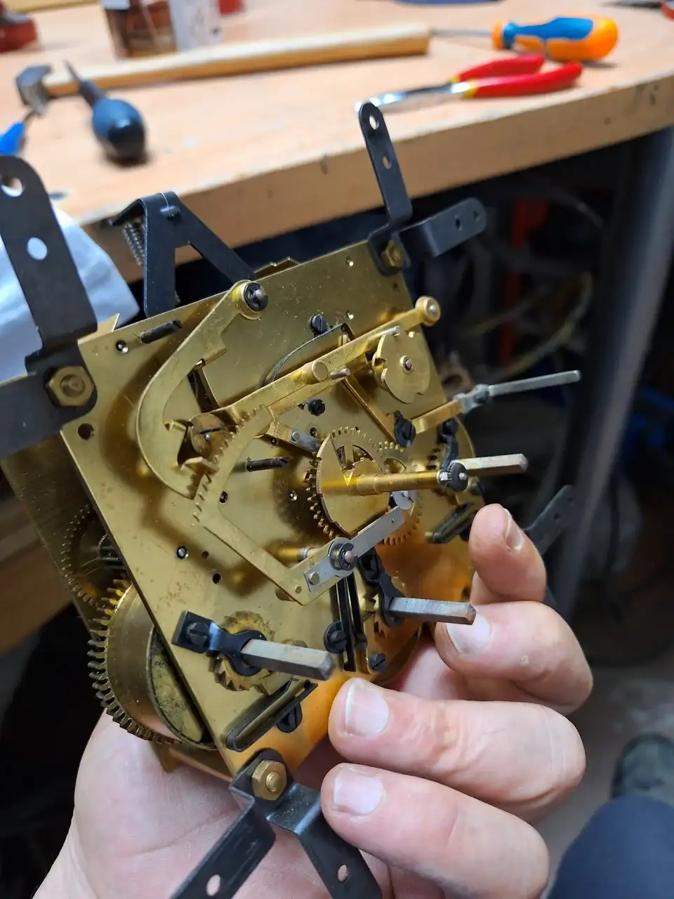

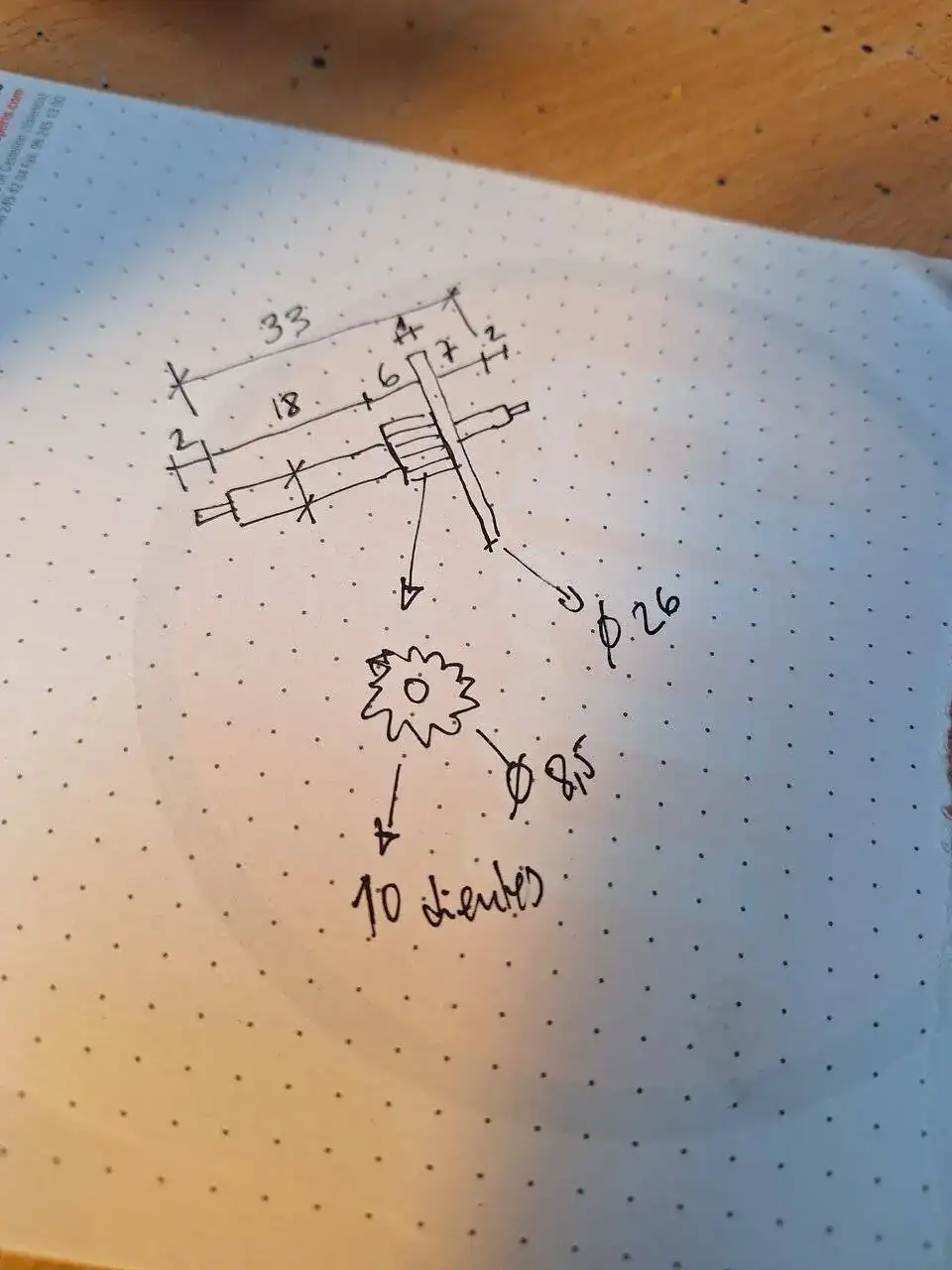

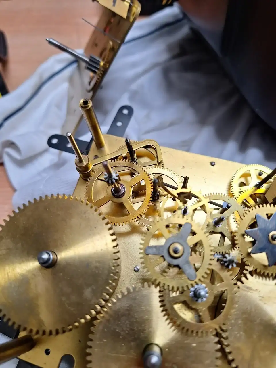

estoy intentando reparar un reloj antiguo, creo, y me he encontrado con esta pieza que tiene un diente roto. el del piñon pequeño.
alguien me puede decir donde puedo localizar, comprar esta pieza?
muchas gracias¡¡¡
Por lo que he podido apreciar podria ser, Hermle - FHS*****, pero se precisarían más fotos por delante y por detrás, para identificar el mecanismo.

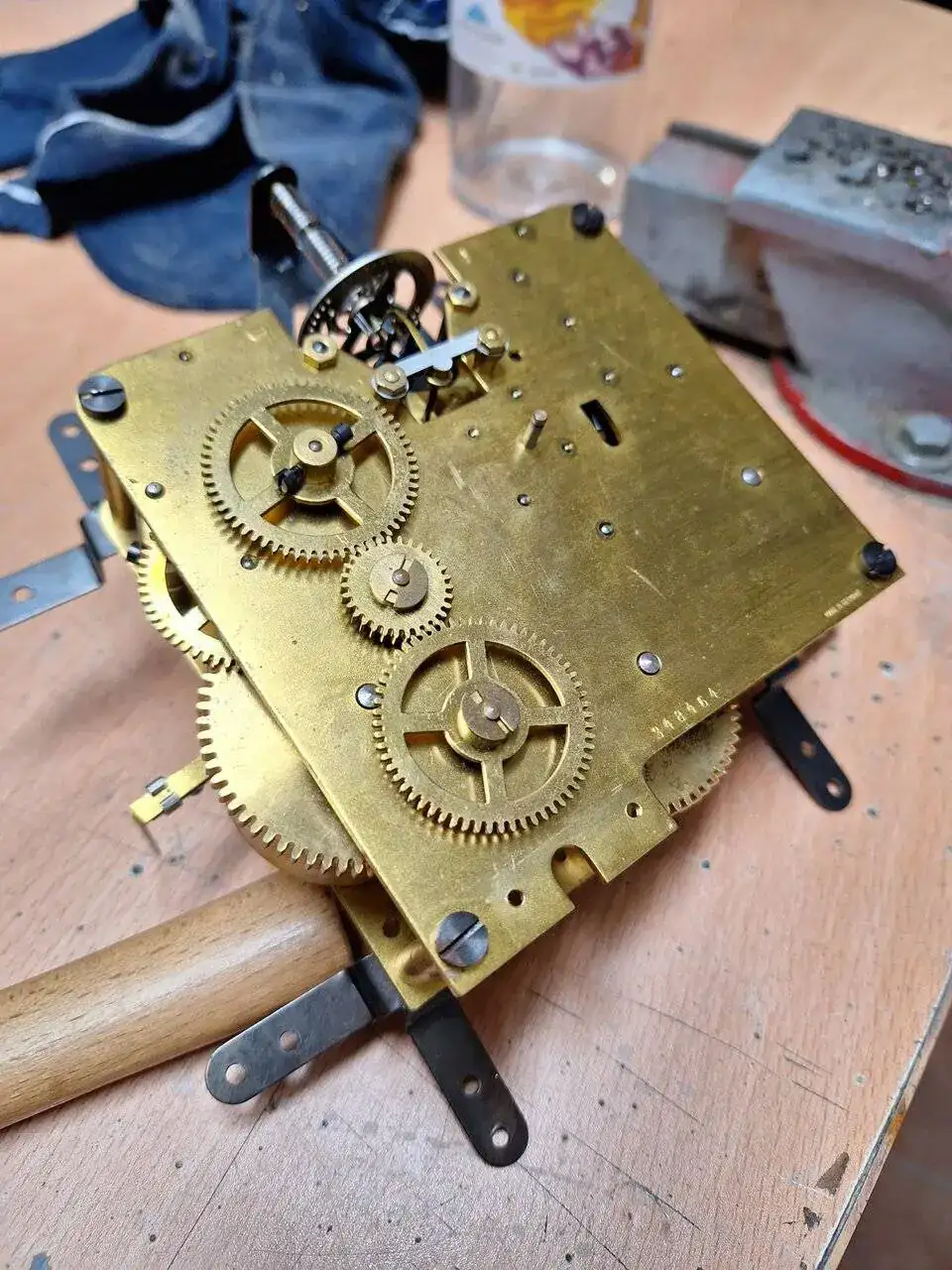

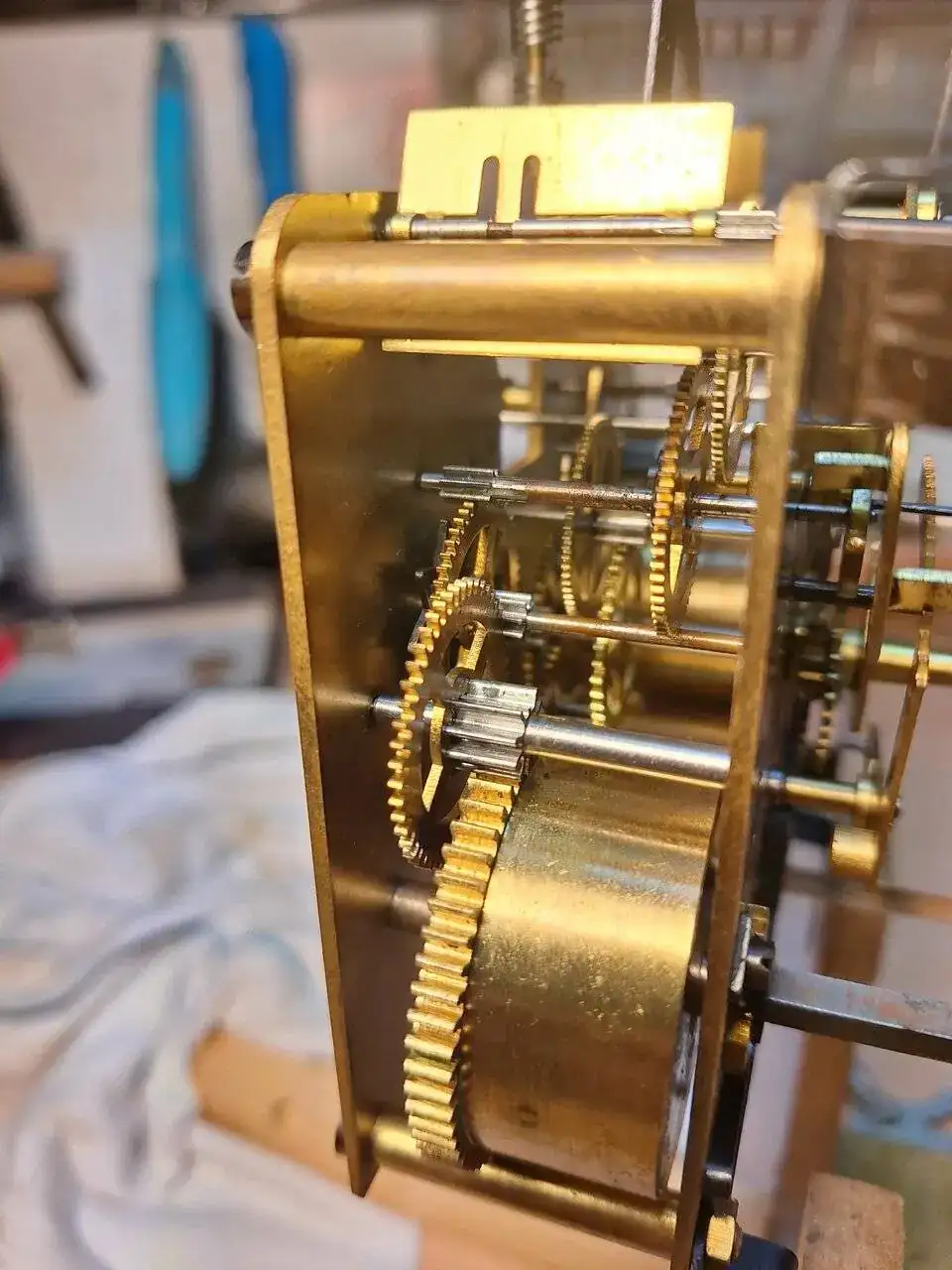

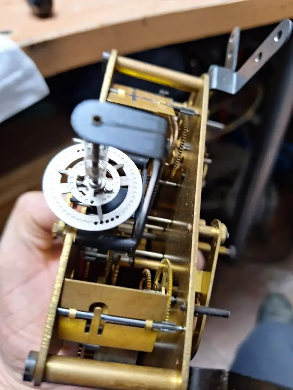

a ver si con estas fotos te puedes hacer una idea.
muchas gracias de antemano
Hola Carlos46
Puedes buscar en Todocoleccion o en ebay pero sera difícil.
Yo creo que lo mejor seria cambiar la maquina, si la encuentras, o poner una similar.
De perdidos al rio, sino encuentras la pieza, intenta reconstruir el diente con masilla para metales, una dremel y paciencia

me recomiendas alguna masilla en especial?
esto funciona?

No creo que aguante la masilla, recuerdo que de aprendiz reconstruimos el ala de un piñón, hicimos tres taladros, y tres pasadores de hierro, los encajamos a presión y con limatones, le dimos la forma adecuada, hoy día a los huecos qué quedan entre los tres pasadores le haría un relleno antes de limar, con Loctite y bicarbonato.

con masilla no aguanta, haz caso a galy, hay otra manera pero esta es buena
Es una maquina Urgos, fabricación alemana.La masilla no aguanta y mas al ser la rueda 1ª de las horas. Es dificil la reparación, deberias de encontrar un piñón en bruto con el mismo numero de alas y mismo grueso y a partir de ahí desbastarlo para sacar la vara y los correspondientes pivotes.Ya digo que lo veo dificil y encontrar un desguace tambien.El poner otra maquina por ejemplo Hermle, estaria bien pero seguro que no te coinciden los taladros de la esfera con los ejes de los cubos y eje de minuteria. Un saludo
En todo colección existe un tal Reloj Asturias que tiene mucho de maquinarias ponte en contacto o busca en sus productos y seguro que tiene,,, esas máquinas de volante suelen fallar bastante y la gente las cambiaban, en desguace tendrás alguna
se le puede poner un ala tipo jaula, un disco en un lado y taladrar y poner un pasador.
