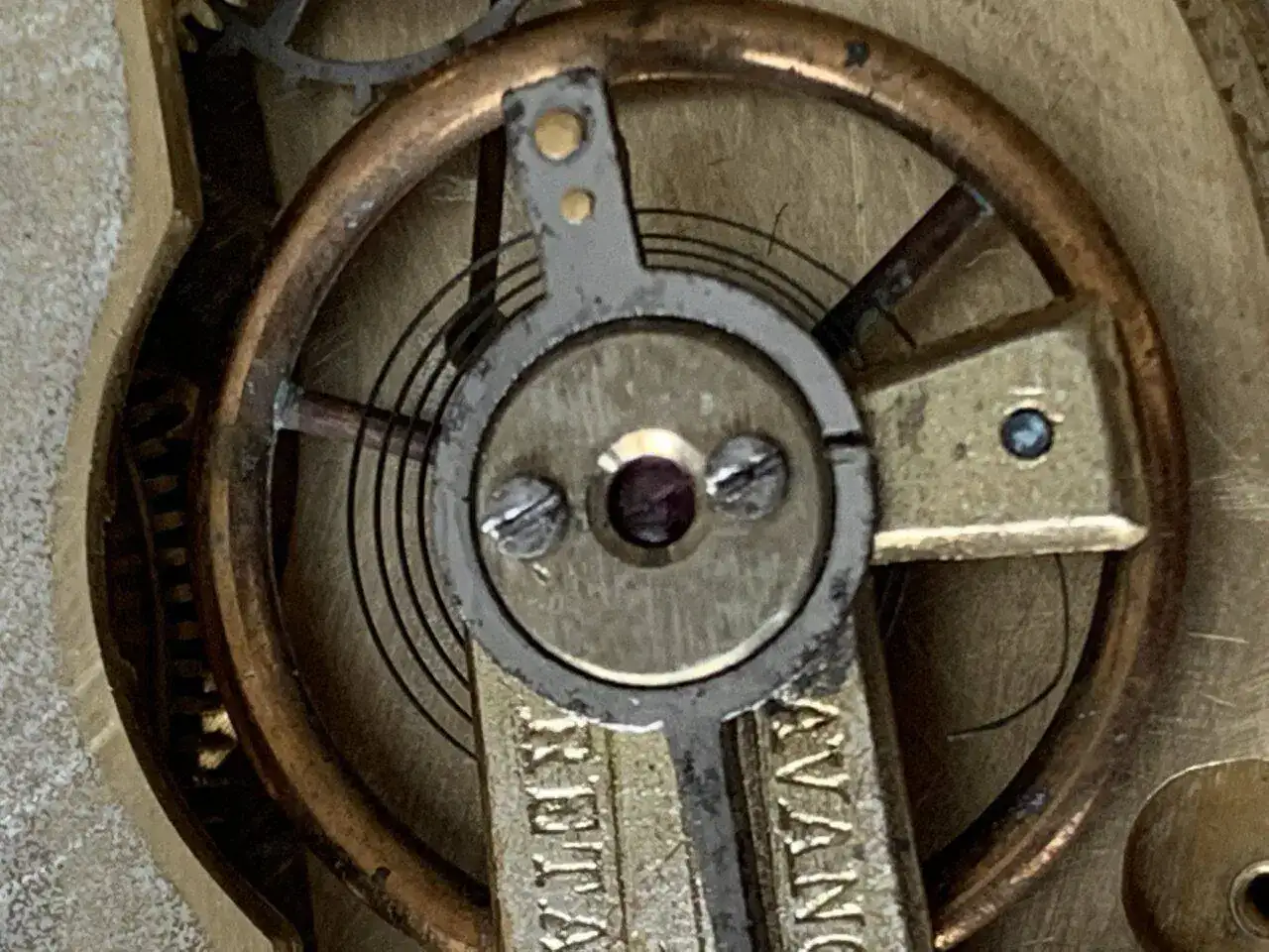

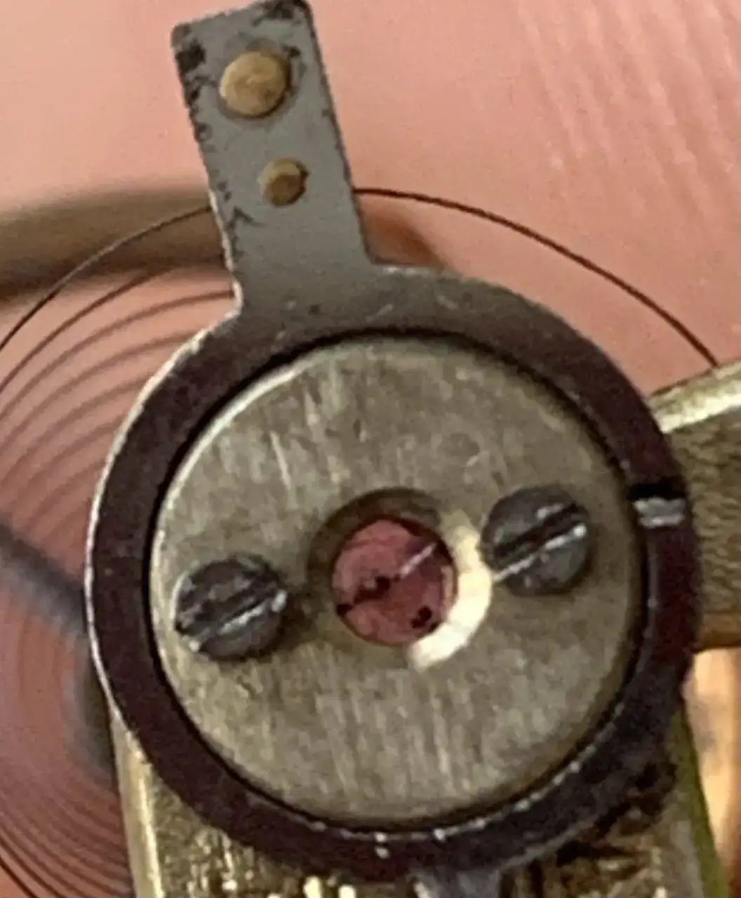

Buenas voy al grano, desmontando el incabloc de un movimiento de un reloj sistema Roskopf me ha salido una pieza de dentro, no me parece una pieza que originalmente estaba en el reloj, a mi me parece un suplemento que le han metido debajo del incabloc, que opináis? Adjunto fotos de la pieza por las dos caras y del incabloc.Gracias!

Pues precisamente es eso. Un suplemento que se mete debajo del puente del volante para dejar más espacio y así gire con normalidad. Sin el casi qué con seguridad no funcionará.
De debajo del puente no hay salido, parece q tiene un agujero y que la pieza ha salido o de entre el eje y la joya o de debajo de la tapa del incabloc, Nose si me explico…
Creo que he descubierto que si que estaba debajo del incabloc y ya se el motivo, se ve en la foto, está rota y por eso han metido esa pieza y está marcada de chocar la cabeza del eje superior del volante, sabéis si esa pieza la podría conseguir? No veo ninguna inscripción en el mecanismo que me diga que tipo de movimiento es, lo otro q se me ocurre es meterle debajo otra pieza igual pero más pequeña que tengo de otro movimiento o sino volver q poner la pieza que ya tenía, que haríais?

Pon la misma, hace lo que la contrapiedra pero con menos efectividad y es lo más sencillo.
Reacciones: Coton84
Se puede sustituir la piedra de tu volante que esta afectada, adaptándole una nueva o de otro puente del desguace.

Al final he puesto la misma y la verdad que va bien, tengo otro puente de recambio pero es que paso de meterme a desmontar volantes, hay q tener experiencia para eso y yo estoy limitado
Si eres aficionado tendrás que intentarlo algún día. A base de practica se solucionan problemas aprendiendo y mucha paciencia.
Cram .- ( relojero )
