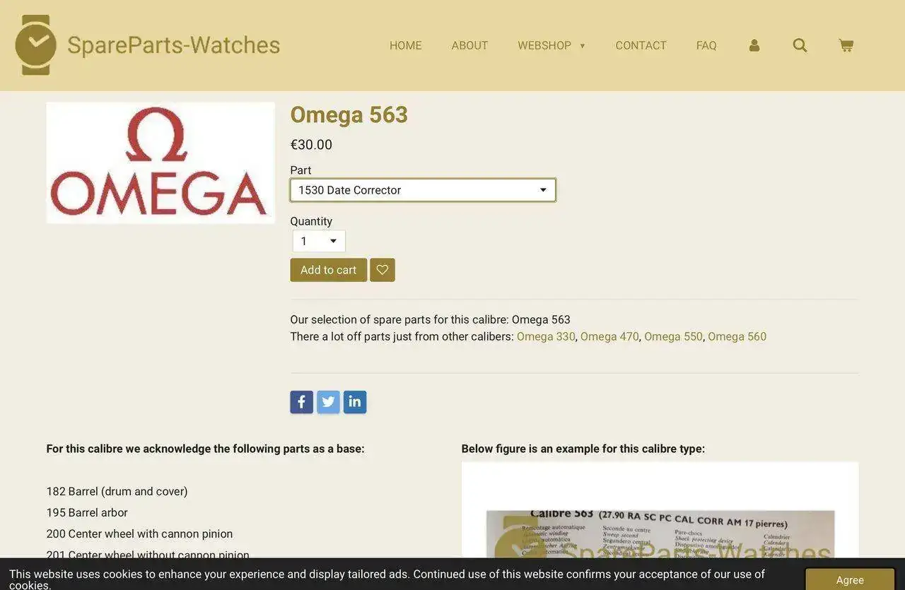

Búscala como parte 1530 del calibre 563, que es el base para cambio rápido de fecha. A ver si así tienes suerte.
Reacciones: KIKEMORGAN y xarope5
Gracias compañero, en ello estoy :)
Aquí la tienes, compañero. Yo les he comprado en un par de ocasiones, y todo perfecto, eso sí, caros de co***es, sobre todo el envío.
