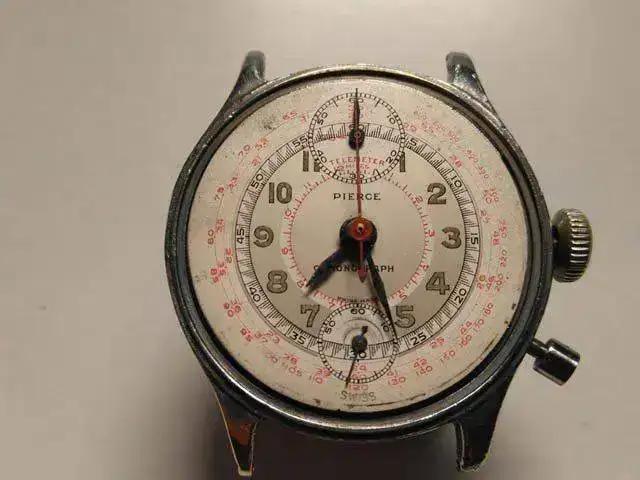

Aprovechando la cuarentena, he cogido este pequeño crono que compré hace un tiempo. Me llamó la atención los comentarios referentes al movimiento, totalmente diferente al resto de cronos que podemos encontrar, algo que es realmente cierto. En cuanto al reloj, siguiendo un poco con la norma, prefiero gastar poco y luego distraerme reparándolo, aunque éste se encuentre algo deteriorado.
Podría hacer una pequeña introducción de la marca, pero no hace mucho nuestra amiga Abde hizo un hilo muy interesante del que dejo el enlace para el que quiera volver a disfrutarlo.
https://relojes-especiales.com/foros/vintages/dos-raritos-dos-pierce-507557/

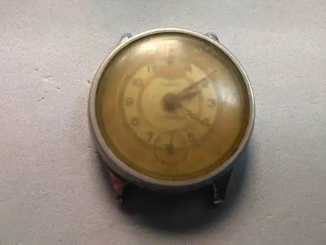

Y ahora entrando en cuestión, el reloj tal y como lo compré. Seguramente podría haber montado un huerto:laughing1:.

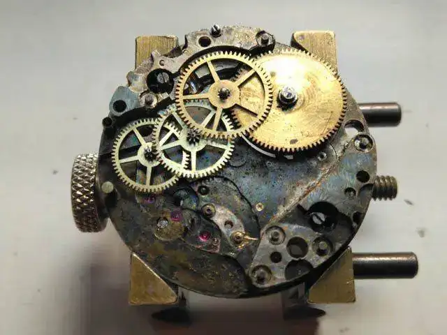

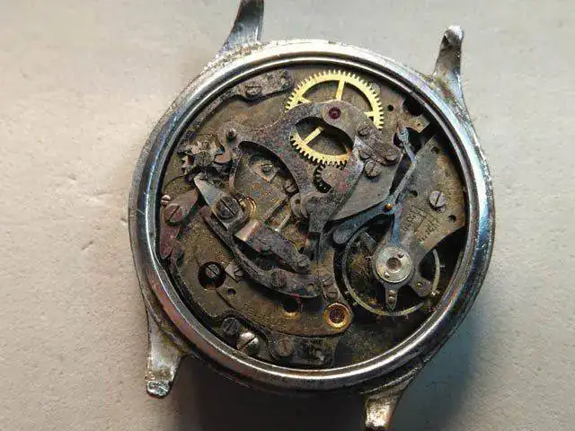

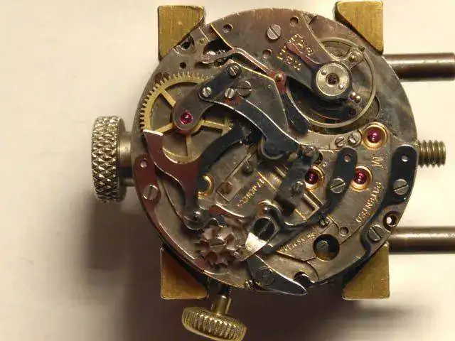

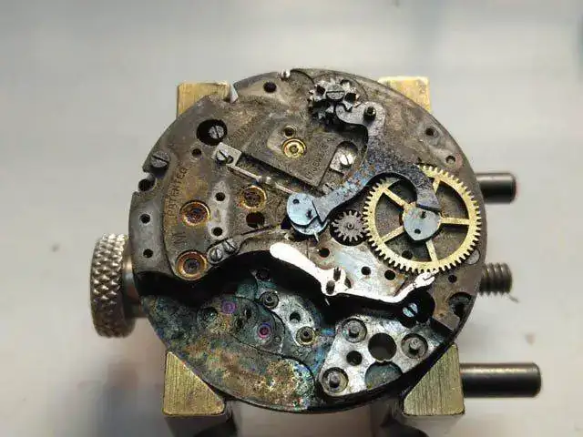

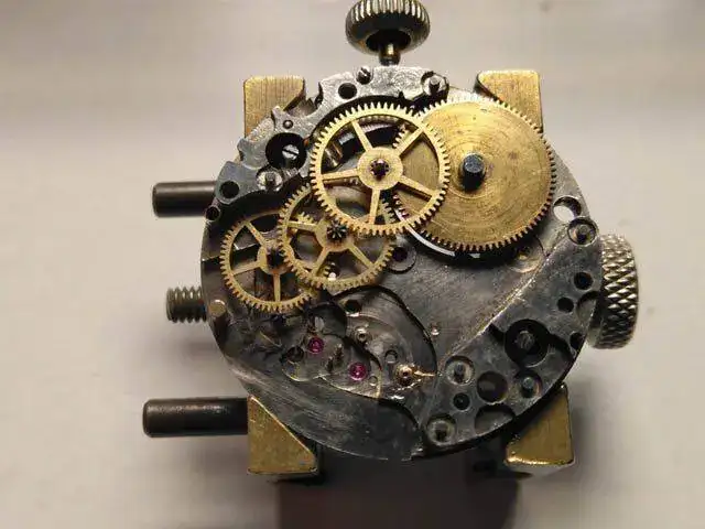

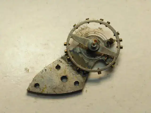

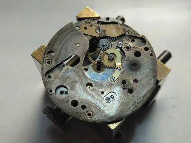

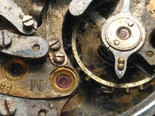

Comenzamos con el desmontaje. Ahora la prioridad es conseguir que la máquina funcione. Se puede ver un poco el trato que ha recibido.

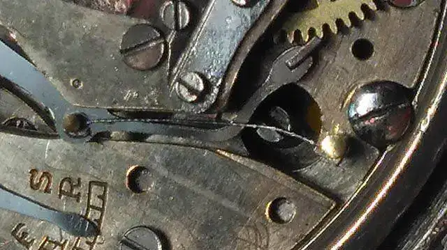

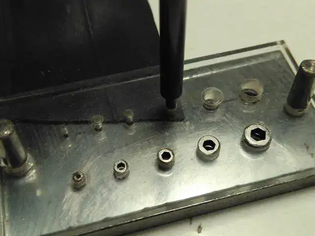

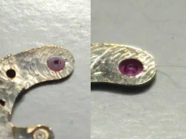

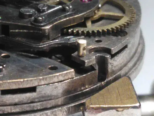

Cambiamos un rubí roto del puente del crono y el muelle real, algo vencido como puede verse.
Tras la limpieza montamos el movimiento y hacemos la primera prueba. Funciona ::dnz::.

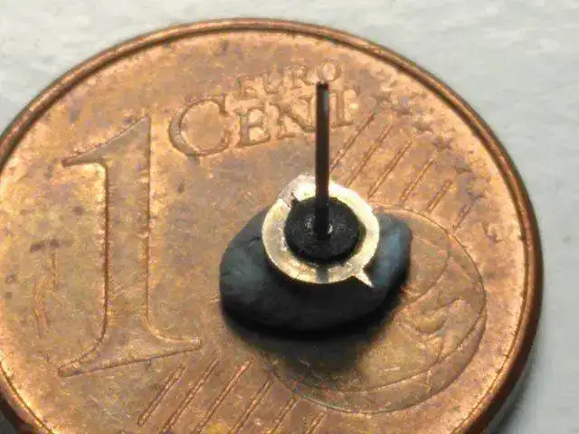

No hace mucho leí que uno de los principales problemas es una junta que lleva la rueda del crono y que sirve de embrague. Abrí un hilo al respecto y gracias a la ayuda los compañeros pude comprender como repararla. He usado una cámara de bicicleta y un sacabocados de mi época de modelista.
Primera prueba

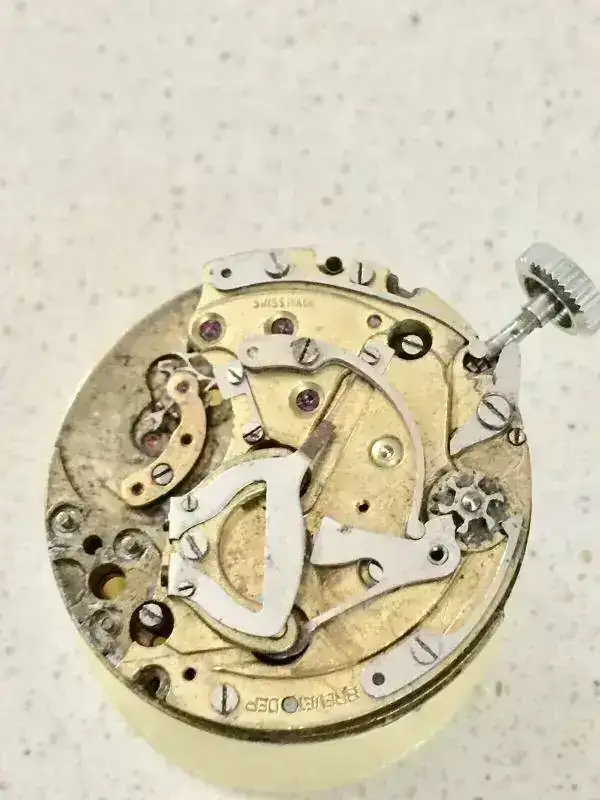

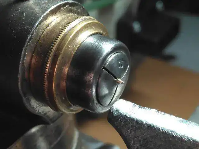

Llega el momento de montar el crono. Otra de las cosas que hay que reparar es el sistema de freno de la rueda contadora de minutos. Se ha torneado la pieza en latón y el hilo de acero se ha sacado de una malla metálica.
Otra de las cosas a reparar es una de las asas. Había pensado soldarle pasadores y dejar asas fijas, pero finalmente me decidí por rehacerla. Suerte que la caja es de latón.

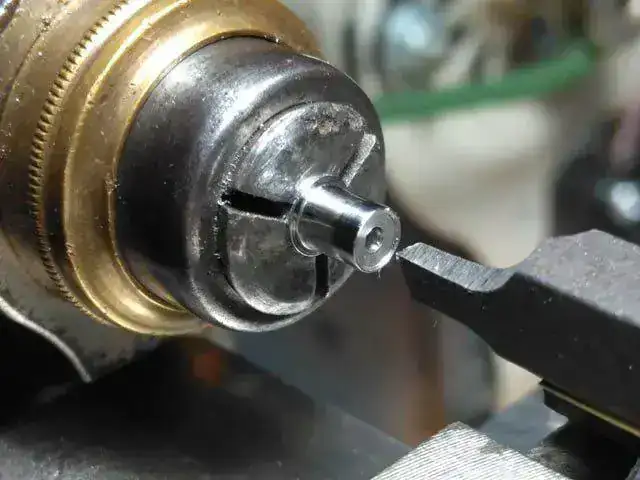

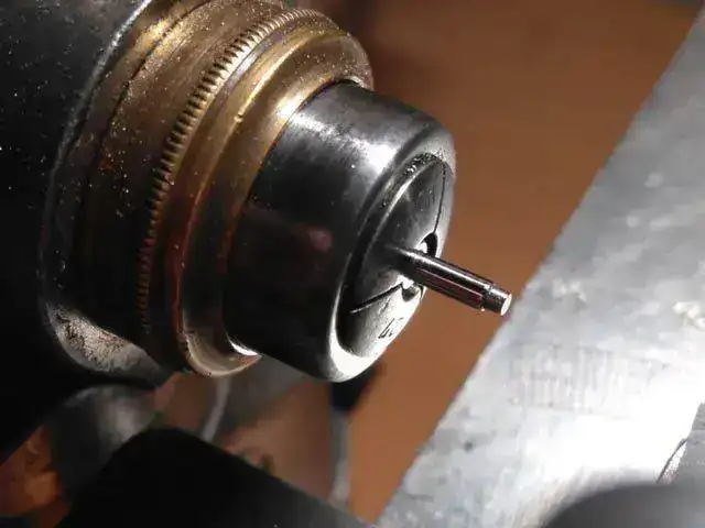

También le falta el pulsador. En principio compré uno en una tienda de fornituras pero me obligaba a agrandar el agujero, así que aprovechando el torno se fabrica uno rudimentario aprovechando el muelle de la palanca.

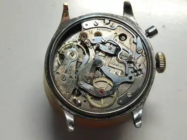

Llega el momento de comprobar el funcionamiento correcto del crono.

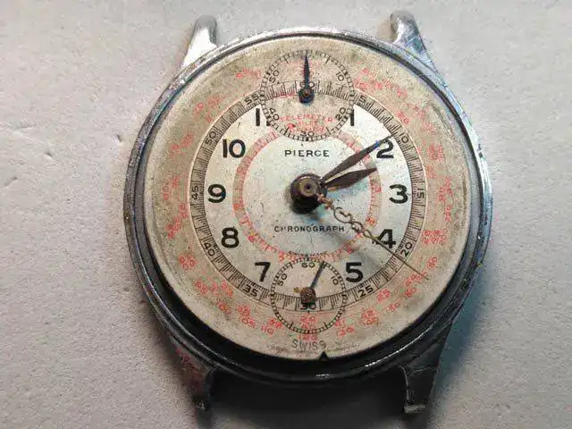

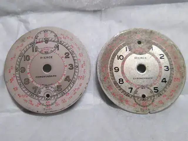

Aprovecho también y cambio la esfera.

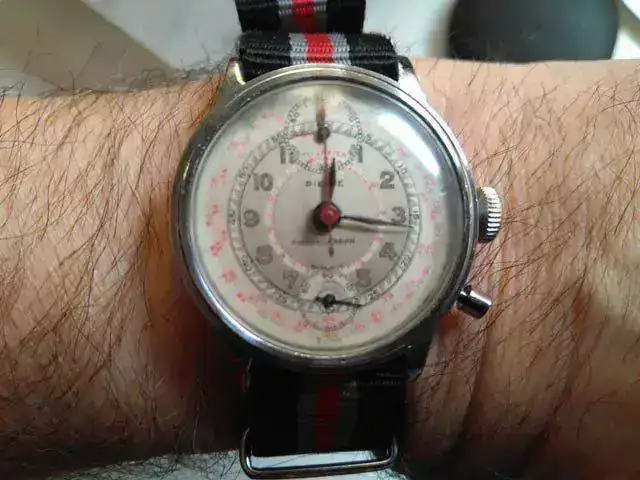

Un gran cambio de imagen.
Luciéndolo a falta de correa y cristal nuevos.

Gracias Bito. Si ves el crono original el pulsador es mucho más grande. La puesta en marcha va bastante dura así que con un pulsador más fino seguramente molestaría en el dedo.

Nooo, si no lo decía por lo gordo, lo decía por lo largo. Y ya que la hiciste en el torno, se le podía haber dado mas diámetro y menos altura.
Todo esto, claro, desde la mas profunda ignorancia.
Que trabajazo, hace tiempo que no entraba en el foro, pero siempre que vuelvo veo maravillas como esta.
Gracias.
Si, eso también, pero es que entra todo el vástago, así que no puedo hacerlo más corto. En cuanto a la longitud, el vástago entra a presión en el pulsador. Si lo hago menos alto no tengo margen para el taladro del vástago.
