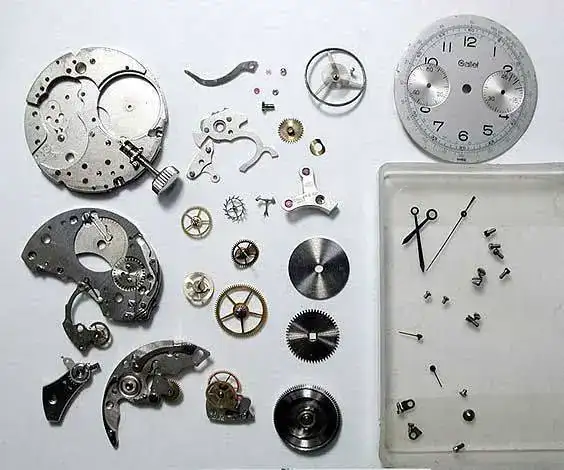

Darle una banderilla, con el soplete, eso si antes protege el mecanismo con una placa de metal, la cual le haremos un agujero, por el cual podamos introducir la banderilla, (fina llama del soplete) y poner al rojo la pata de esfera para dilatarla y extraerla, una vez enfriado, remover y extraer, o si no desmontar el mecanismo, los orificios de las patas esfera suelen atravesar la platina. l9z2jpdl.webp
