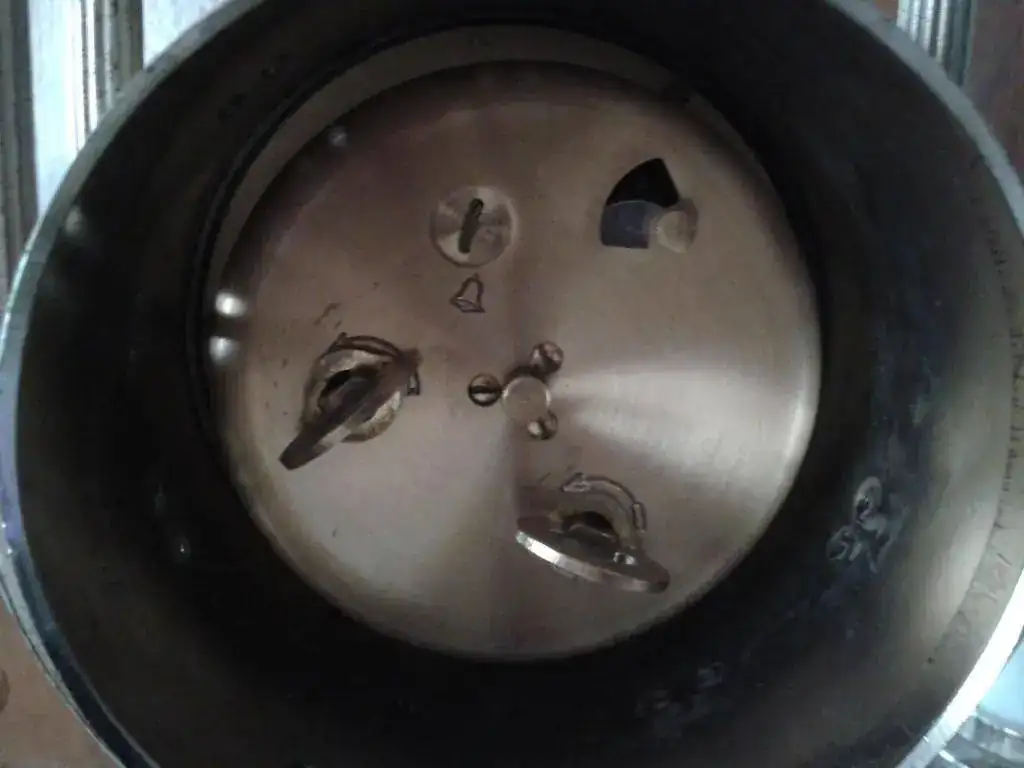

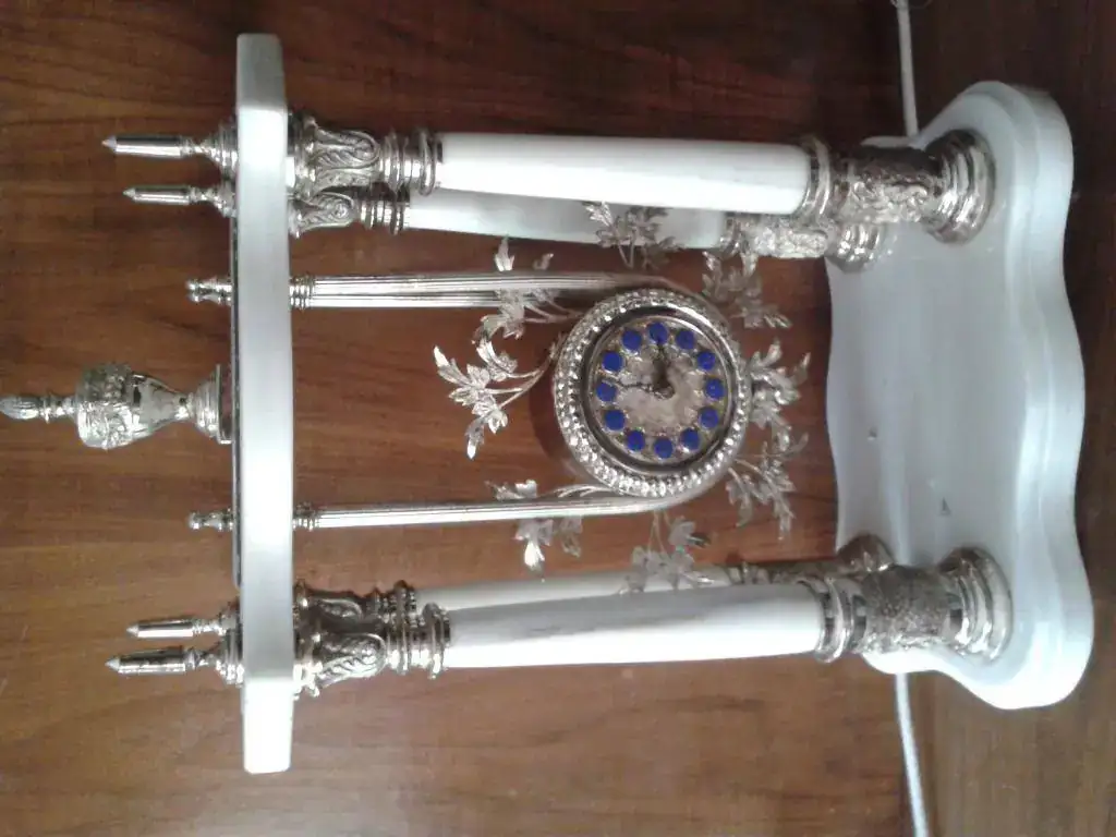

Bueno, no me enrollo más, aquí un par de cutrefotos para que podais ver reloj y maquinaria (no sé como abrirlo más sin temor a tocar lo que no debo).

Amigo efectivamente poco se puede decir con las "Cutrefoto" mil fabricantes pudieron haber fabricado esa máquina, son máquinas sencillas, se les da cuerda y andan, en caso contrario, generalmente están sucios, lo mejor, al relojero, que lo limpie y aceite. Un saludo
Parece que el conjunto es una imitación de un reloj Luis XVI de columnas que llevban generalmente una máquina Paris, sin embargo, por lo que se ve en las fotos es un despertador de 24 horas de fabricación relativamente moderna . Siento decirte que como antiguedad carece de interés, aunque comprendo que tenga un valor sentimental. probablemente necesite limpieza y si no lo has hecho nunca y no quieres cargarte la pieza acude a un profesional . No obstante antes probaría abrir la tapa trasera y ver que hay dentro
Creo que te voy a hacer caso y abrirle las tripas antes de empezar el curso jejeje. :ok:: Quién sabe, igual lo arreglo...
Este reloj puede llevar una máquina EUROPA 00 cosa que las reparaciones son buenas y secillas.
viendo la tapa trasera,te dire que es una maquina MAUTHE W 400 o 410 de 8 dias cuerda con soneria sobre la campana trasera.Muy buena maquina.

Al final hoy la he ido a desmontar, pero cuando le he quitado las agujas se ha puesto a funcionar. Al cabo se ha parado otra vez pero tras tocar un poquito las agujas con el dedo se ha puesto a andar de nuevo... y hasta ahora (unas 6 horas).
¿Puede ser que al cargarlo del todo, se trabe en algún sitio?
