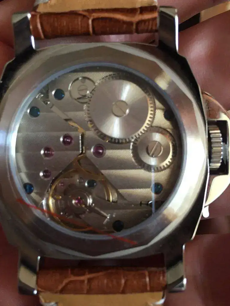

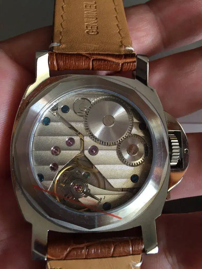

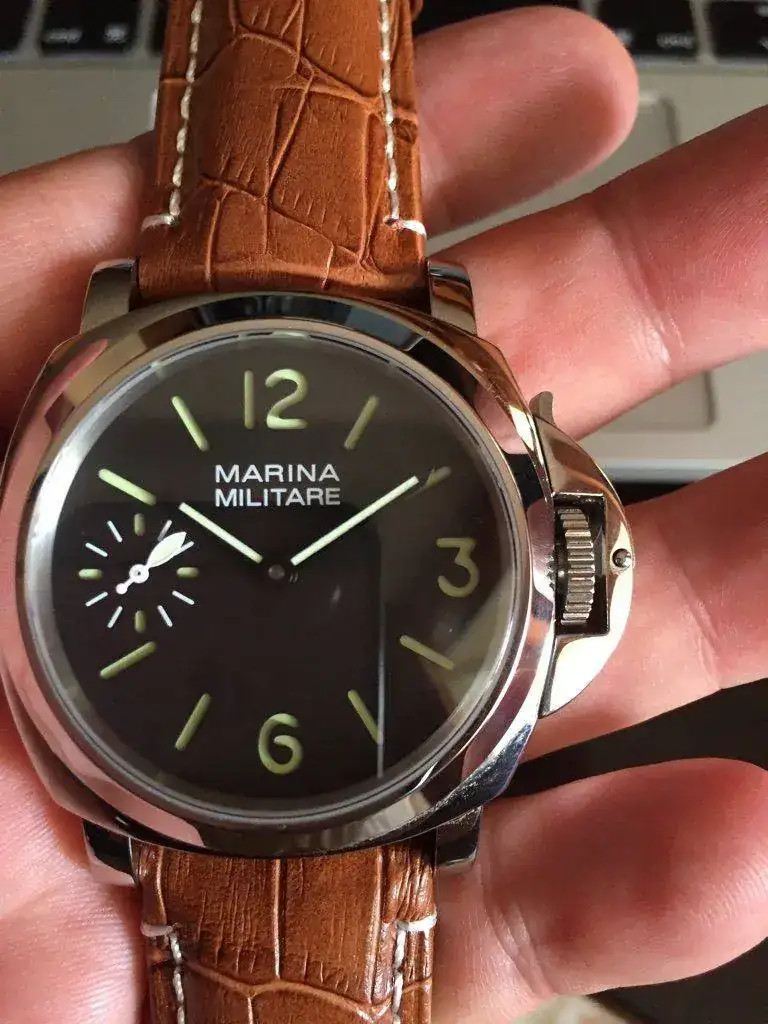

Unas fotos del dial donde se vea la posición de las agujas y de la trasera en caso de ser vista siempre vienen bien en estos casos.
¿Es un modelo de carga manual o automático?
¿Se para con las agujas en una posición determinada o aleatoriamente?
¿Tiene calendario?
¿Se para siempre a la misma hora?

Perdón, es un modelo de carga manual, de momento sólo se ha parado una vez y no tiene calendario.
Las fotos
Gracias por responder
El mío no se ha caído, al menos que yo sepa, quizá en el envío pero viene en una caja de poliespan y envuelto en varias bolsas de esas con burbujas.
Gracias por las fotos.
Con esa configuración de agujas es muy difícil que se toquen entre si deteniendo el reloj.
Por otro lado, la ausencia de calendario ayuda a descartar la falta de fuerza en el muelle real.
En la trasera no se observa ningún defecto aparente en el trinquete...
Es todo lo que te puedo decir.
Para proseguir no quedaría más remedio que abrir el reloj y buscar algún resto que impida que el volante oscile libremente.
