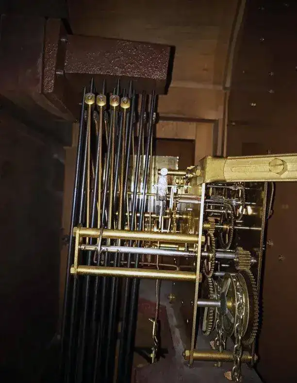

Ya sabeis que llevo un año en la web, mi aficion me ha llevado a la adquisicion de unos 20 relojes..... me he atrevido a desmontar y montar morez y maquina Paris.....

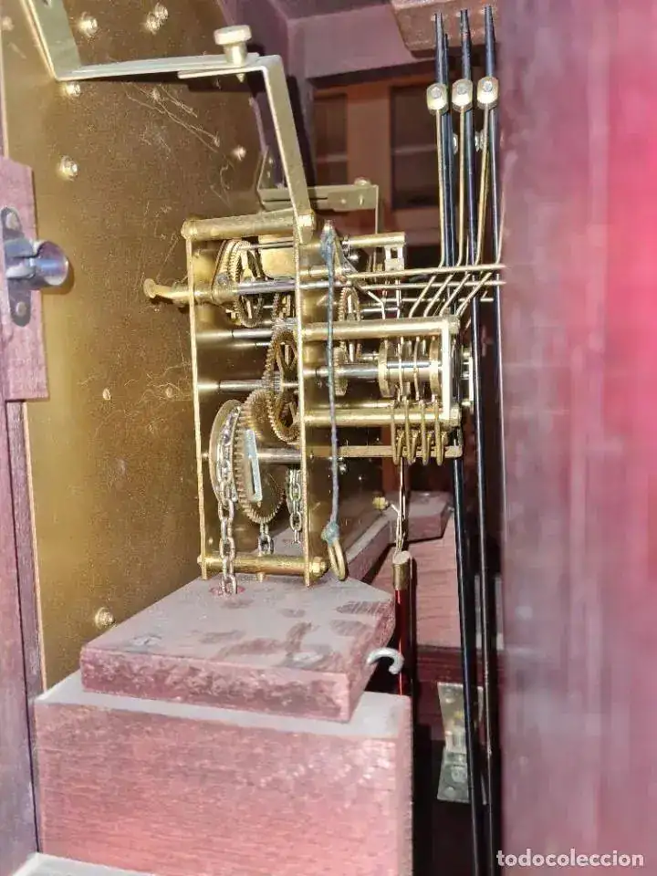

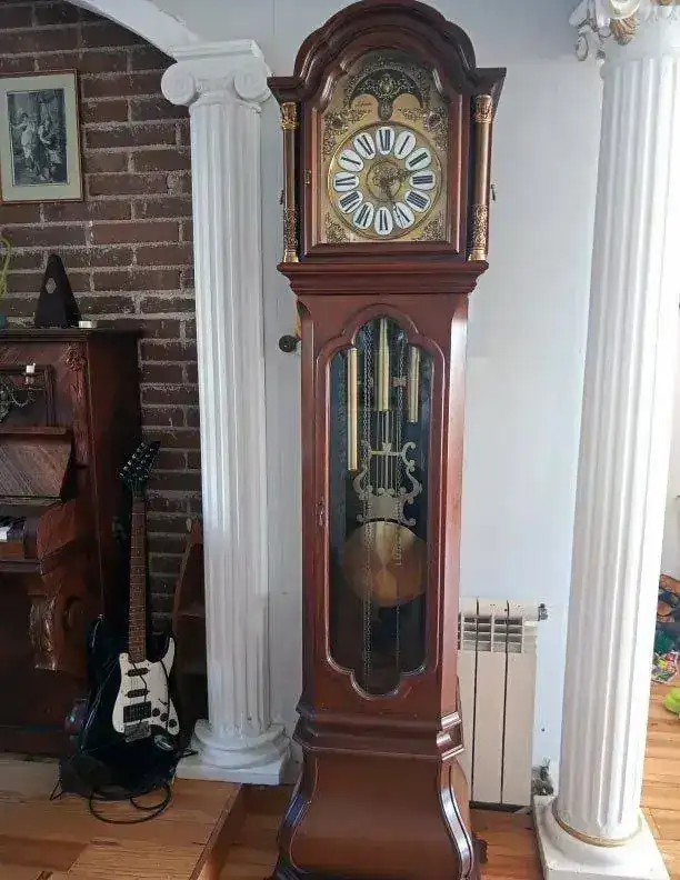

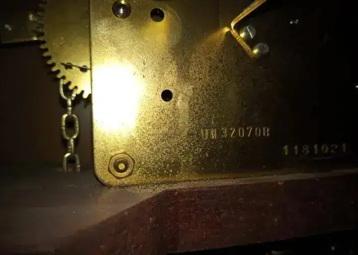

Pero ahora he visto un monstruo, ( por su tamaño), un reloj de pie de cadenas Lafuente, con soneria de 3 melodias, con maquina Urgo modelo UW 32070B.
Segun el vendedor la soneria esta perfecta, el unico fefecto que tiene, dice , es que esta rota la suspension....
En la foto se ve que el pendulo cuelga de un alambre, pero parece que ademas de la suspension rota falta la pieza que une la suspension con el pendulo.
sere capaz de :
1- Encontrar las piezas y el modelo adecuadas
2- Sere capaz de instalarlas ?
3 - Sere capaz de poner en marcha el monstruo?
4- Me echara mi mujer de casa ? Mide mas de 2 metros

Mi temor es que si lo compro, me meto en algo que me sobrepase, de que que no sea capaz de resolverlo.
Ademas hay que buscar un lugar donde meterlo...
Puedo contar con vuestra ayuda y consejos, en caso de necesitarlos ? Que seguro que los necesitare.

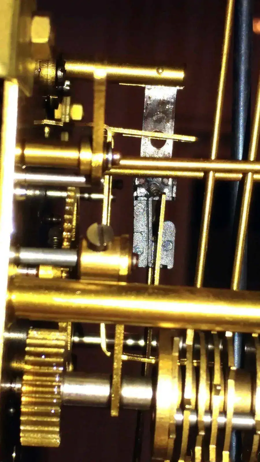

Lo he comprado, y como me prometerieron solo tiene la suspension rota, el resto funciona. Hasta que llegue la correcta le he hecho un apaño con una lamina flexible, (muy gruesa y rigida), ¡¡¡¡¡¡Y funciona !!!!!!. con sus tres melodias seleccionables.
Los bronces estan perfectos

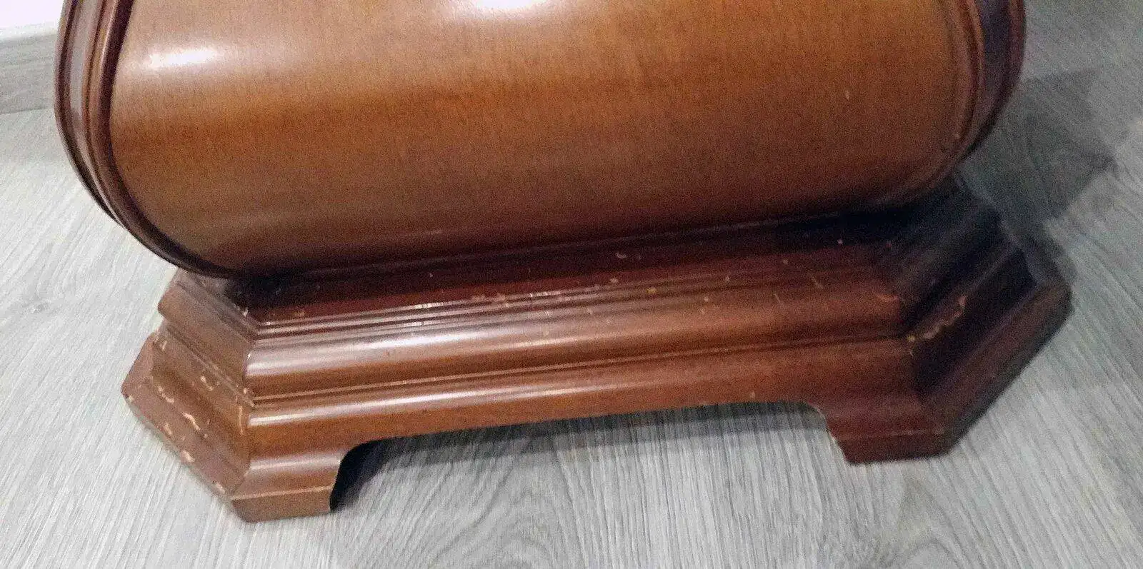

El mueble esta todo en muy buen estado, excepto los primeros 15 CM del pie , que estan llenos de carcoma. mas arriba ya no tiene, la madera es distinta, de mejor calidad.
Ahora vienen las preguntas pidiendo consejo:
1 Que procedimiento utilizais para matar la carcoma en un mueble ya pintado y barnizado. ( no me digais que lo meta en un congelador unos dias, ya que no me cabe)
2- Si uso jeringuilla para inyectar insecticida, agujero por agujero, que ocurre si no inyecto el los que no estan a la vista.....
3- mejor procedimiento para tapar posteriormente los agujeritos visibles de la carcoma, y disimularlos lo mejor posible

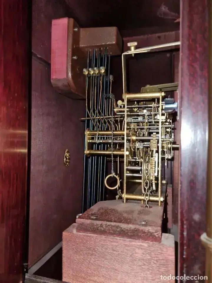

Os mando un pequeño video, donde el reloj esta con todas las puertas quitadas, y las columnas de
bronce tambien
La maquina es parecida a la de Isso, pero la suspension es distinta.
Detalle de la chapuza suspension hasta que llegue la suya, es mas larga, y he tenido que acortar el pendulo
Video de la soneria del cuarto de hora, (la mas corta)de una de las melodias

Hace unos años heredé un bargueño que durante generaciones perteneció a mi círculo familiar y, tenía carcoma. Compré un "spray" específico que venía con una cánula para aplicar el producto en los agujeros de la carcoma, hecha la aplicación, taponaba con una cera de restaurador. Finalizada la aplicación, con bolsas de basura de 100 l. envolví el bargueño durante 30 días o más y de vez en cuando, por unas ranuras que dejé, iba fumigando con el mismo producto. Han pasado algunos años y, de momento no veo actividad de las carcomas. Añado que como el producto debe de ser altamente contaminante, la fumigación la hice en un trastero y con mascarilla.
Gracias Joaquim por la respuesta, el reloj se divide en 2 partes, una la cabeza con toda la maquinaria, que puede separarse del pie, en el pie intentare la inoculacion por los agujeritos, e intentare cubrirlo con 2 bolsas de basura grandes, una por arriba y otra por abajo, juntando y sellando las dos entre si. La cabeza si cabe en una bolsa, a pesar de que no veo carcoma, la pintare por dentro con al insecticida, y tambien la metere en la bojsa por si acaso.
