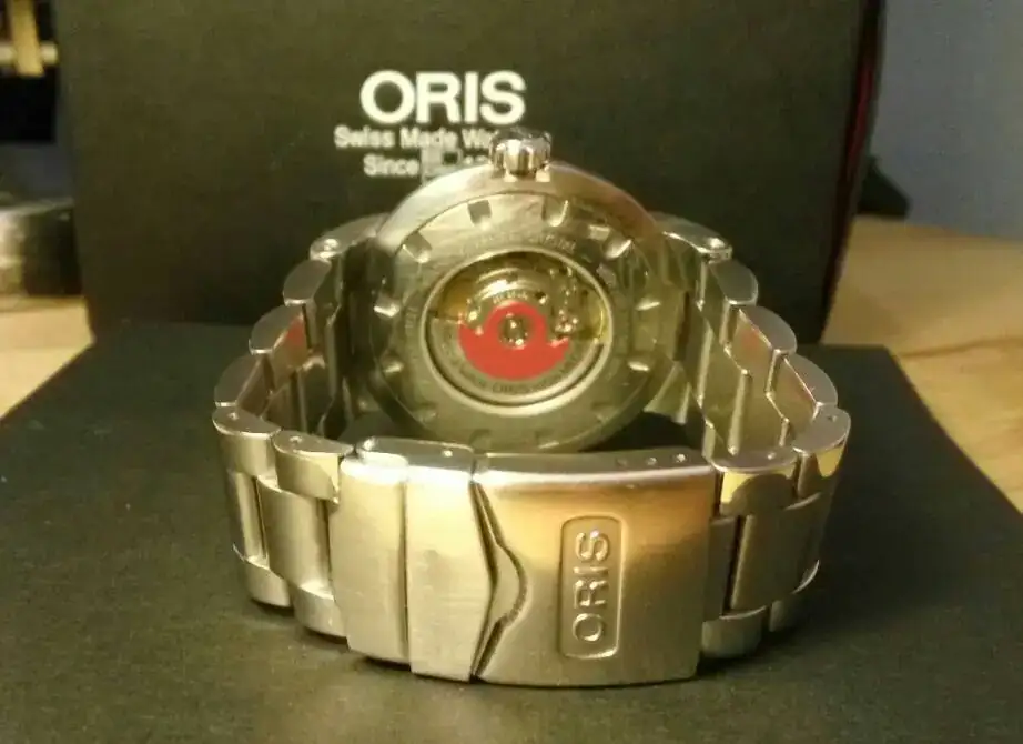

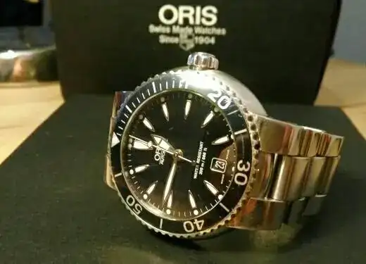

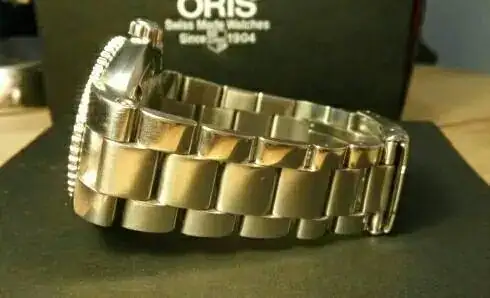

Buenas noches compañeros,
Hoy vengo con una consulta para quiénes cuenten con experiencia en dar servicio a sus relojes.
Este es mi Oris Diver adquirido en el foro. El reloj necesita una revisión dado que no supera una prueba de 5 atmósferas.
En el servicio técnico oficial de Barcelona me dieron presupuesto por esa intervención, y otras cosas más que pudieran hacerse.
Particularmente les pregunté cuánto costaría cambiar el disco del bisel (claramente con marcas de uso) y un pulido.
Mi intención con este reloj es seguir utilizándolo para saber si es para mí, o eventualmente venderlo e ir por otra cosa.
Tengo claro que quiero que mecánicamente esté correcto. Qué cumpla con los 200m de estanqueidad que promete en el dial.
Además el cambio del disco del bisel es algo que haré. Es muy económico de hacer, y el impacto que tendrá en su impronta será decisivo.
Mi consulta es si debería pulir la caja y el brazalete.
Si bien en estas condiciones de luz el reloj pareciera necesitar un pulido inminente, la realidad es que en persona luce mucho mejor. Refleja la luz de modo fenomenal.
Es verdad que necesita un repaso en la parte de atrás, pero también es cierto que no cuenta con marcas ni golpes sustantivos. Lo más dramático que tiene es que en las asas fue maltratado al querer retirar el armix o correa de caucho. Se puede ver un uso poco precavido de la herramienta que empuja el pasador, dejando claras marcas.
El problema está en que pulir armix y caja es bastante caro, en comparación a los otros servicios (duplica el coste total...)
Desde que lo compre no toqué el reloj. Tengo unos paños Cape Cod para mejorar su apariencia y hacerlo más atractivo para una eventual publicación en eBay si decido venderlo.
Aquí llego a la pregunta: pulirlo, puede dañar el valor de la pieza? Por más que sea hecho en el servicio oficial, y hay una garantía implícita en la calidad del resultado final, será a partir de ahora un -->reloj pulido<--.
Está claro, no es un incunable. Pero este Diver tiene sus seguidores en el mundo. No espero ganar dinero, más bien perder lo menos posible.
Mi lógica es dejarlo en perfecto funcionamiento mecánico, reemplazar el disco del bisel con una pieza original, y ya.
De modo tal que si el próximo dueño lo considerara, sea él (o ella, igualdad de género!! [emoji41] ) quien decida tomar la decisión de pulirlo y en consecuencia, modificarlo permanentemente.
Sé que hay profesionales de la compra venta que lo pulirían, dado que así es más atractivo al gran público. Está claro, hablamos de piezas Rolex de los 80's y 90's, no es lo mismo.
Mi hipótesis es que este reloj lo vendrá a buscar el conocedor, y lo querrá lo menos modificado posible.
Ven fallas en mi razonamiento? Con qué enfoque alternativo procederían?
Llevarían un reloj a hacer un 'repaso leve' a un relojero independiente. Permitiría ello bajar costes de mantenimiento? Me recomendarían a algún profesional que haga esos trabajos?
Gracias por leer!
Saludos ✌
