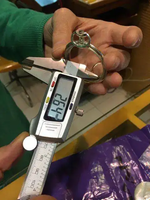

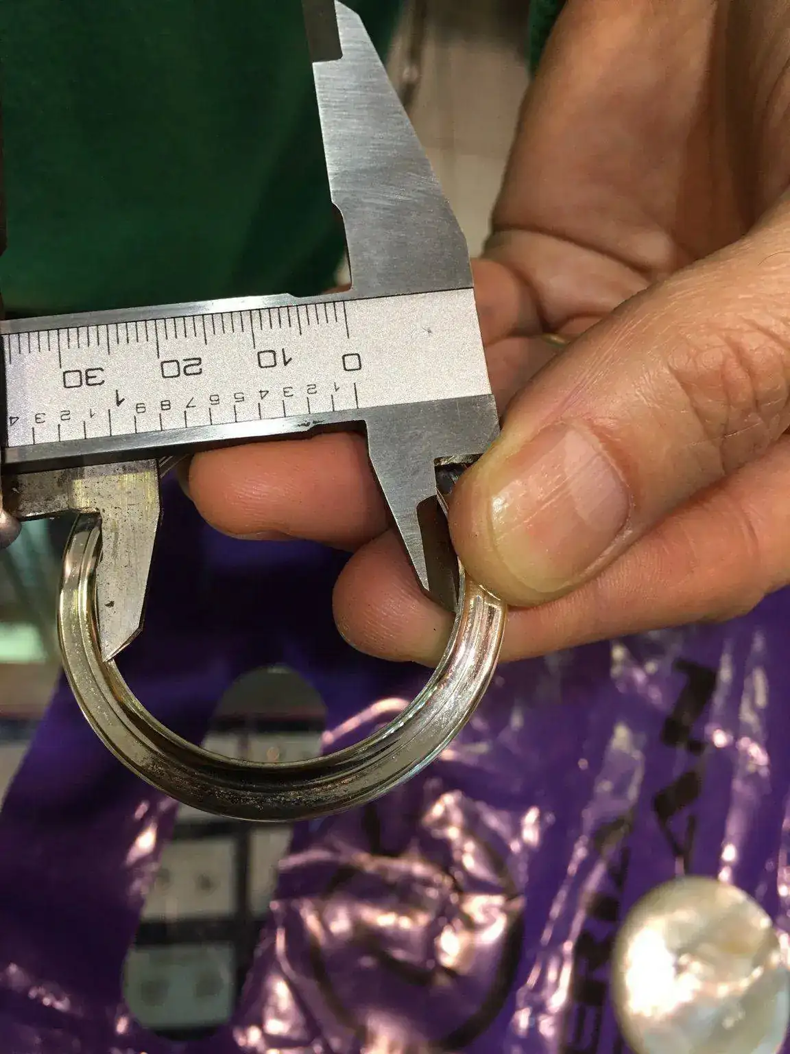

Buenos días, pido ayuda para mi relojero que es un gran relojero, pero no está muy puesto en relojes de bolsillo.
El caso es que hace poco consiguió un reloj de bolsillo de la marca "Nonesuch" la tapa trasera y el bisel son de Nácar y la caja del reloj es de plata y están en muy buen estado, la esfera está mal pero él dice que la puede reparar, lo que no tiene es calibre o si lo tenía no sabemos donde anda. La pregunta es si podéis asesorarme de qué medida debe ser el calibre para poder adaptarle uno, aunque no sea de la misma marca, la verdad es que no se si esto es viable o se puede hacer, pero él me ha pedido que haga la consulta al comité de sabios de este rinconcito y yo la trasmito.
Dejó unas fotos de la caja y las medidas que hemos sacado. Gracias por vuestras respuestas y vuestro tiempo.

Gracias Don Luis, el reloj no es mío es del relojero donde yo llevo los míos de pulsera y ya lo compro ahora él problema es que no tiene calibre, él pensaba que podía adaptar uno pero ya se dio cuenta que no va a ser tan fácil, me pidió que preguntase en el foro y eso he echo haber si alguien conoce la marca y que calibres usaban y que calibre equivalente podría usar y qué medidas debería tener.
