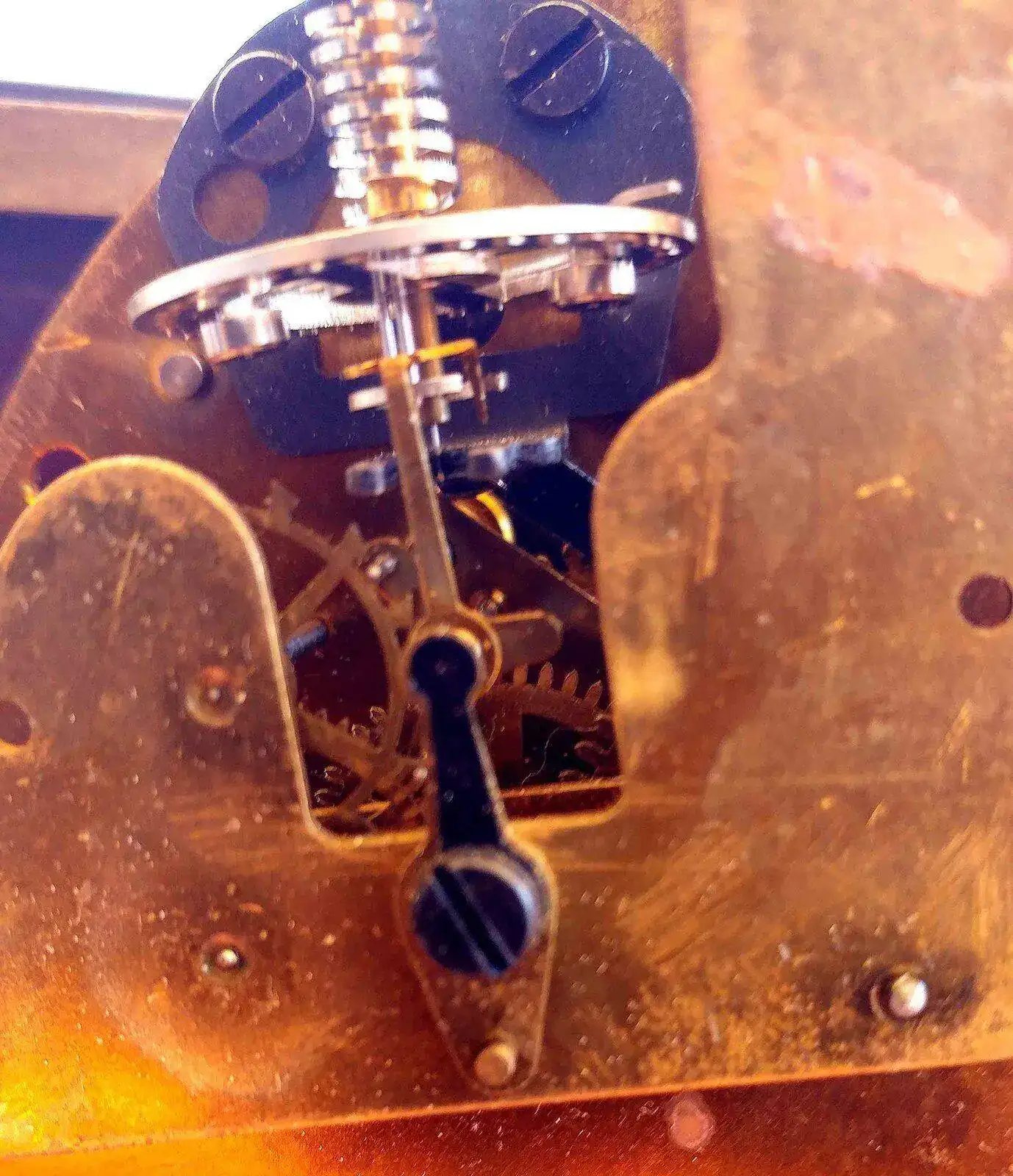

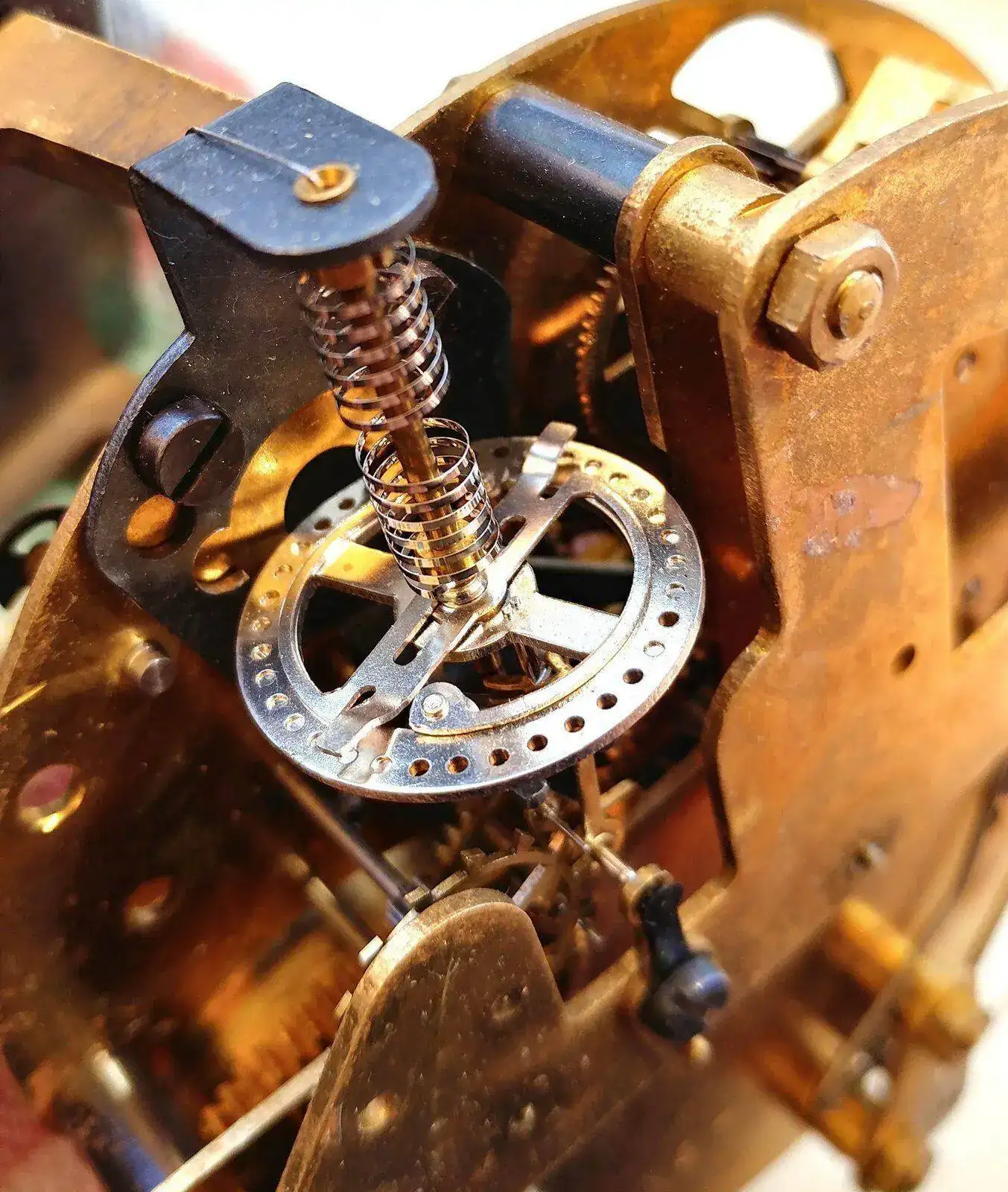

Acabo de comprar este reloj: ha llegado muy bien, sin funcionar nada, he sacado la maquina, y era suciedad, moviendolo un poco ha comenzado a funcionar la soneria, y a girar el volante. Añado un pequeño video doinde se ve el volante oscilando.
Ahora viene el motivo de la consulta:La maquina funciona, no me atrevo a desmontarla para limpiarla, pero si a engrasarla, pero...
Como carajos funciona este volante?, alguien me lo explica?
Veo un hilo de acero que atraviesa un tubo que soporta el volante y el muelle, parece que el conjunto esta en suspension de este hilo.
He visto los ejes de los engranajes para aceitarlos, pero como y donde se aceita el conjunto del volante, no veo ejes.
No se si adelanta o atrasa, per en caso de tener que ajustarlo donde lo hago?, no veo ninguna palanquita de ajuste....Si veo sobre el volante dos semicirculos ajustabes (creo) a derecha e izquierda, pero me parece que son para centrar la oscilacion del volante para que funcione el escape.....
Alguien puede ser tan amable de explicarme como "se come" esto?
Añado varias fotos de detalle
En esta primera se ve el final del hilo de acero que atraviesa el tubo del volante.
    12,8 KB · Visitas: 89
Reacciones: Sorosa

Si buscas videos de FHS o Hermle, volante flotante, encontráis mucha información.
Particularmente no me gusta este tipo de escapes, son muy jodidos de ajustar.

Mi gozo en un pozo.... el reloj funciona. pero adelanta 1 hora cada dia.... y no tento la mas remota idea de como ajustarlo....
Qizas intentando mover las laminas simetricas que sobresalen por encima del volante, y que estan sobre los puntitos del volante?
Se agradeceria ayuda, si alguien la tuviese
El síntoma es de oscilación muy corta, falta de amplitud, lo que nos indica que precisa una revisión general y ajuste, y posiblemente cambio de cuerdas rendidas.
Oscilación correcta con toda la cuerda dada, la oscilación suele descender a medida que va perdiendo cuerda, por lo que los primeros días atrasa, y los últimos días adelanta.
Al igual que los relojes mecanicos de péndulo, en invierno adelantan y en verano atrasan, pero los de volante flotante se agrava, ya que estas variaciones las hace en el periodo de una semana, que es lo que dura la cuerda.
El adelanto de una hora no es factible de afinar moviendo el registro.

Ante today gracias por la respuesta.....menudo invento tan desgraciado fuel este. Con lo facil que es ajustar un pendulo.....menos Mal que fue baratito...
El fabricante posteriormente, debido a los inconvenientes que creo este tipo de escape, lo rediseño con espiral plano.

Hola, Particularmente ese volante flotante no me gusta nada a pesar de que tengo algunos relojes con ese sistema.

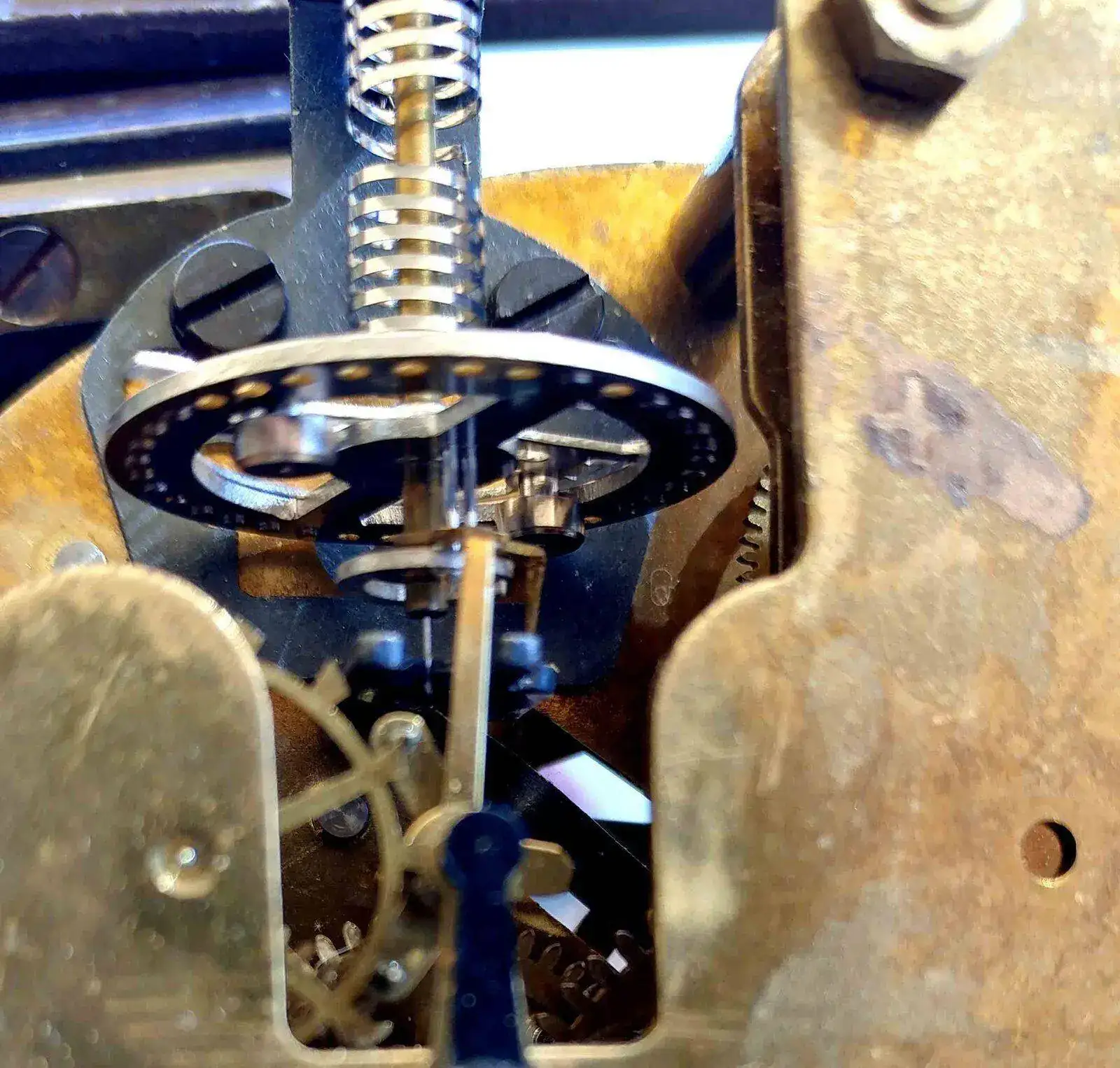

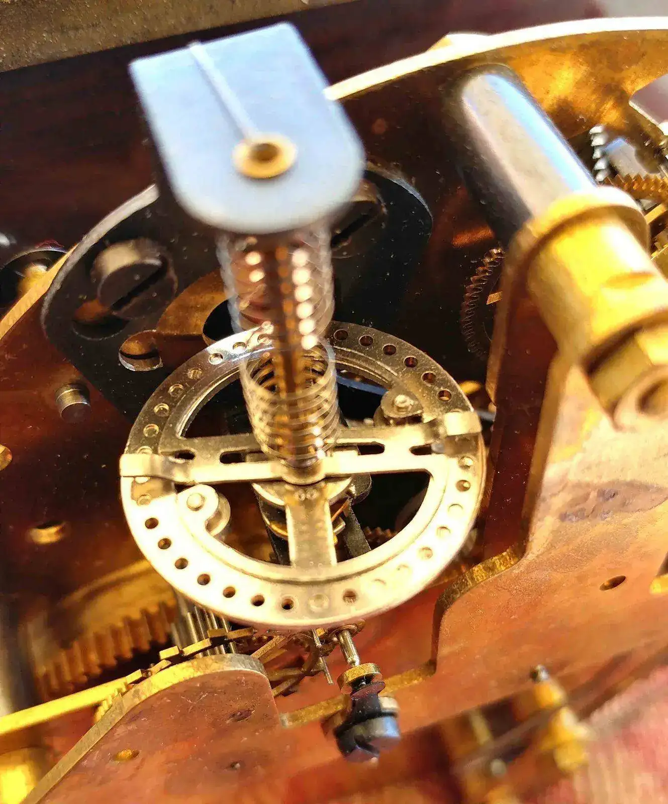

El tubo por donde pasa el hilo tiene dos rubis que requieren engrase.
el ajuste del atraso o adelanto se hace desplazando el disco que va por encima del volante que va por rozamiento suave y se va ajustando en los distintos agujeros. Dicho esto alguno no ajusta ni a patadas en el. Un saludo Secho
:D y tiene poco margen
Hola buenos dias... quiero referirme a la doble espiral, pues si te da cuenta en la parte de arriba tiene la virola y hay que mirar si esta ajustada, eso quiere decir que debe tener el volante el mismo recorrido a izquierda que a derecha para que consiga la misma inercia, te comento que es delicado el ajuste pero es importante; hay que estudiar muy bien el comportamiento de estos mecanismos para entenderlos, ademas ese volante flotante tiene mas ajustes
