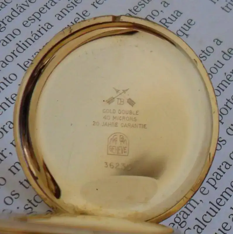

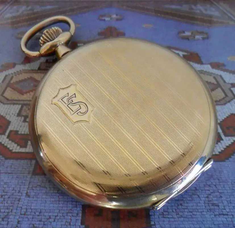

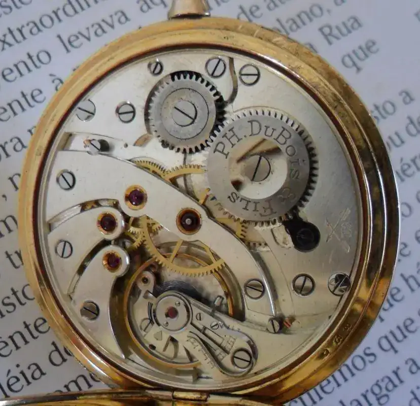

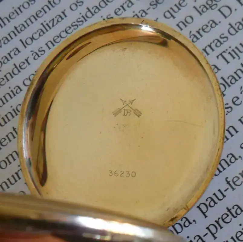

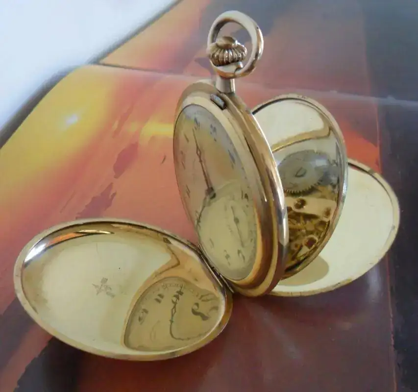

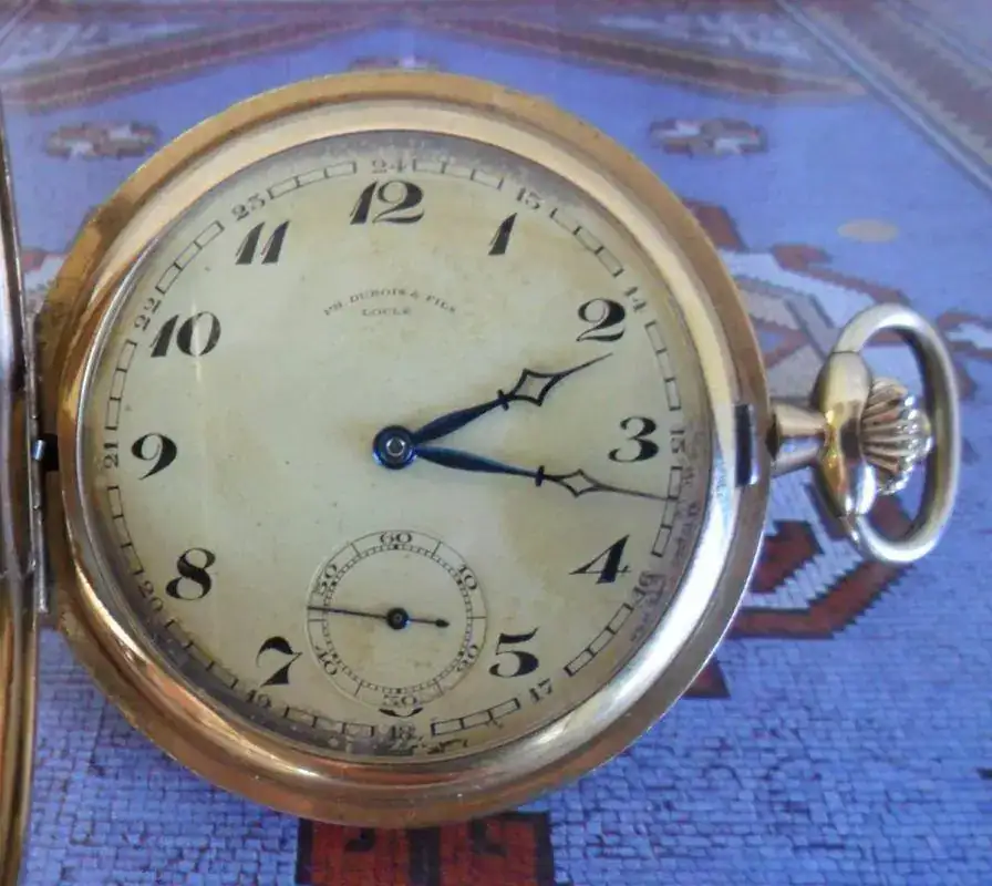

Buen dia y feliz año para todos los amigos . Busco ayuda ayuda para datar un reloj Dubois y cualquier información que puedan dar sobre el mismo me sera muy útil , dede ya gracias . Un abrazo

Hola Fiegel, Imagino que las 2 flechas cruzadas que identifican a la Alemana HAU o HAC (Después Junghans) no serán los fabricantes de ese precioso movimiento que muestras que respira Alta Calidad. También me extrañaría que los Suizos de Locle montaran calibres Alemanes.
Esperemos la opinión de los expertos.
Precioso reloj Amigos. Un saludo
Si yo también estoy un poco (bastante) confuso ..
[TD="align: left"] DB (mit verkreuzten Pfeilen)[/TD]

[TD="align: left"] Dubois & Cie. [/TD]
[TD="align: left"]Gehäuse, Uhrwerke; Le Locle, Schweiz; registriert am 20.7.1886[/TD]
[TD="align: left"] oer Watch (im Oval/Ring mit Verzierungen und Sternen)[/TD]
[TD="align: left"]
[/TD]
[TD="width: 190, align: left"] Dubois & Co. / Ancienne Maision Ph. Dubois & Fils [/TD]
[TD="align: left"]Uhrwerke, Gehäuse; Le Locle, Schweiz; registriert am 17.3.1900[/TD]
Phillipe
Dubois
Un bonito reloj de tipo saboneta (hunter) de los años 1920 aprox.
Con un buen movimiento en su interior , rubís en chatons y regulación de cuello de cisne para mayor presición.
Agujas de tipo de catedral , H.Pritchard & Dubois & Fils Le Locle.
Precioso reloj como ha dicho el amigo Tempus de tipo saboneta, el movimiento parece ser calidad y por lo que se ve está en muy buen estado general, mi enhorabuena.
