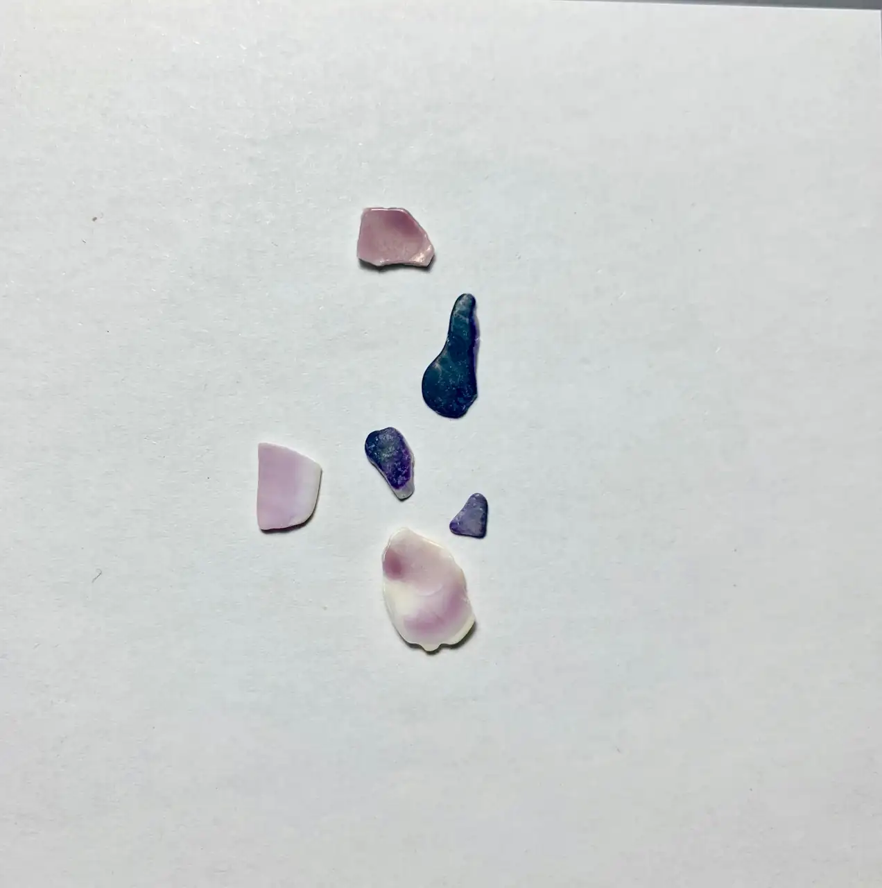

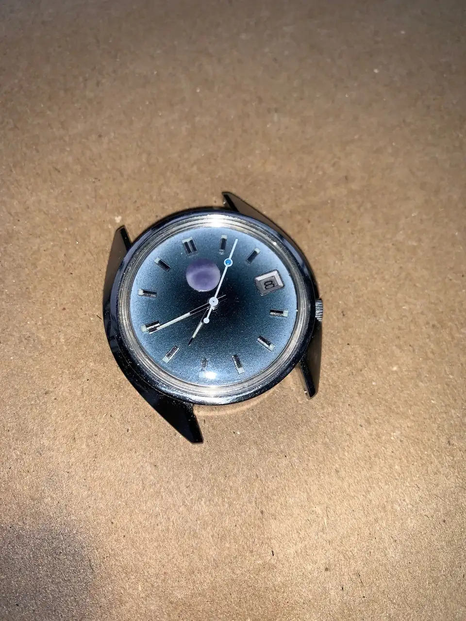

Me he animado a personalizar dos relojes. La idea surgió este verano en la playa, cuando ví unos trozitos de concha entre azulado y violeta muy bonitos. Empece a buscar más de estos lo más planos posibles y me lleve unos cuantos. Ya estaba dando vueltas que como poder utilizarlos.
Ya en Madrid, decidí hacer con ellos el logo de una supuesta marca propia, algo sencillo, así que con la dremel y varias lijas hice unos "circulitos" lo más planos posibles para poder ponerlos en el dial y que no chocaran las agujas. Me llevo tiempo y muchos retoques, los circulos no son perfectos, pero todo lo echo a mano no puede ser perfecto.

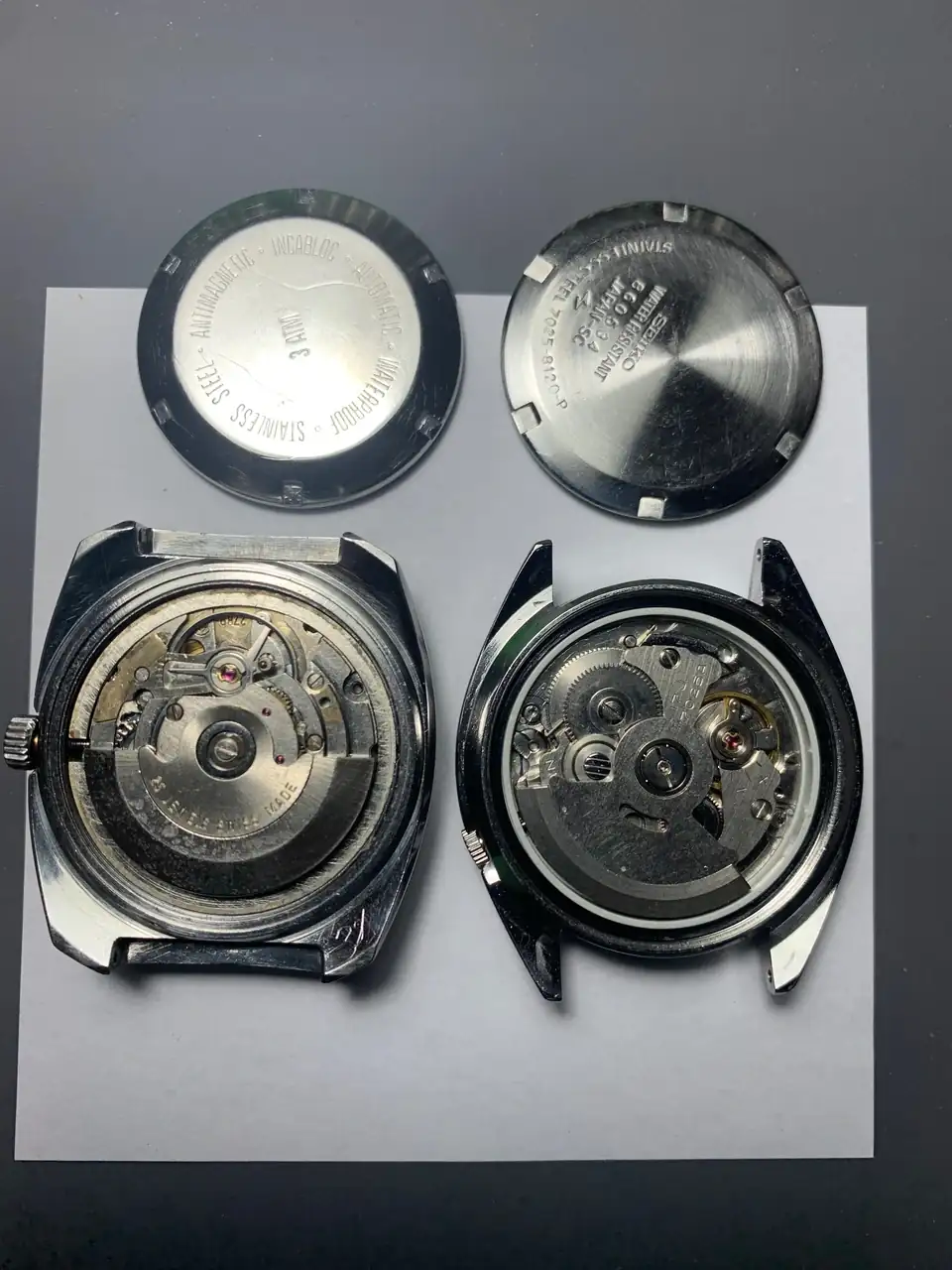

Tenía un Seiko y un Radiant con las esferas muy malitas y decidí que serian los candidatos para las primeras pruebas.

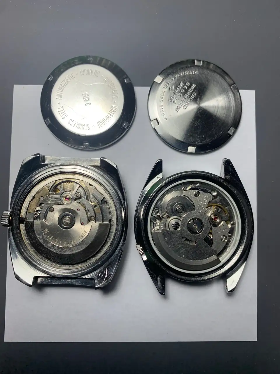

Empecé por lo clásico, pulir cajas, hacer servicio a los calibres, buscar algún repuesto...

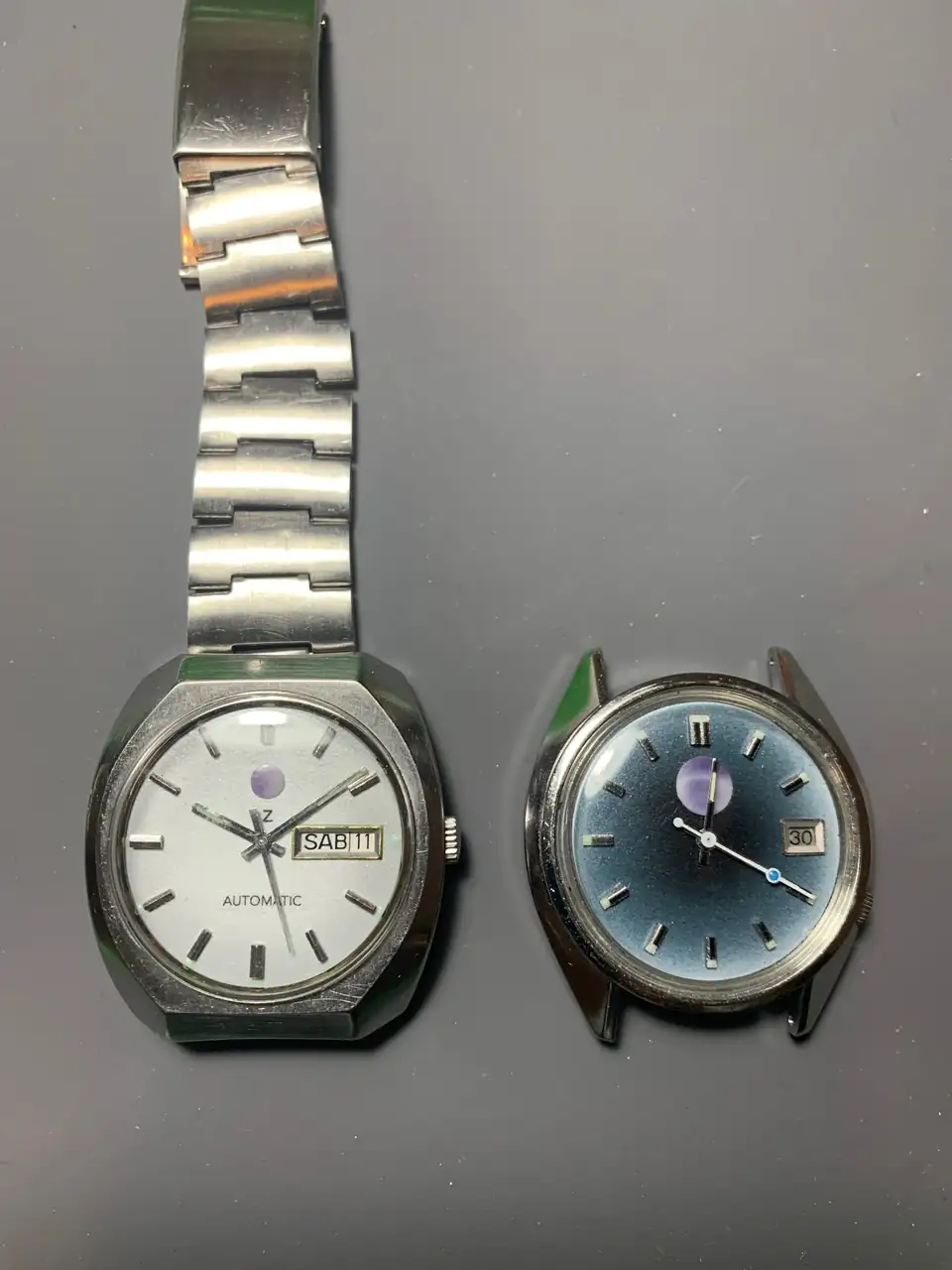

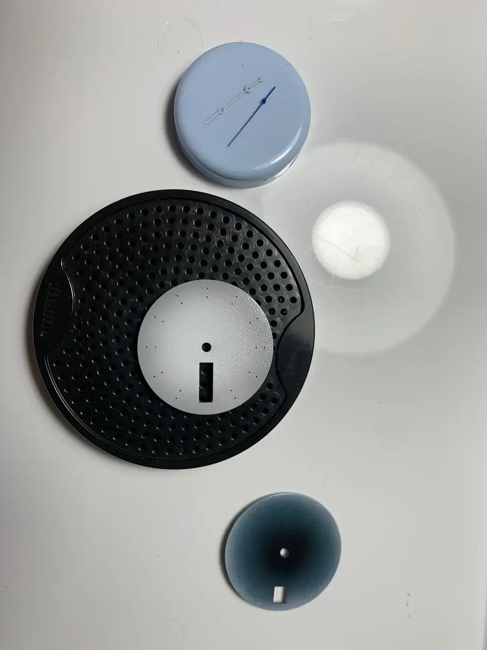

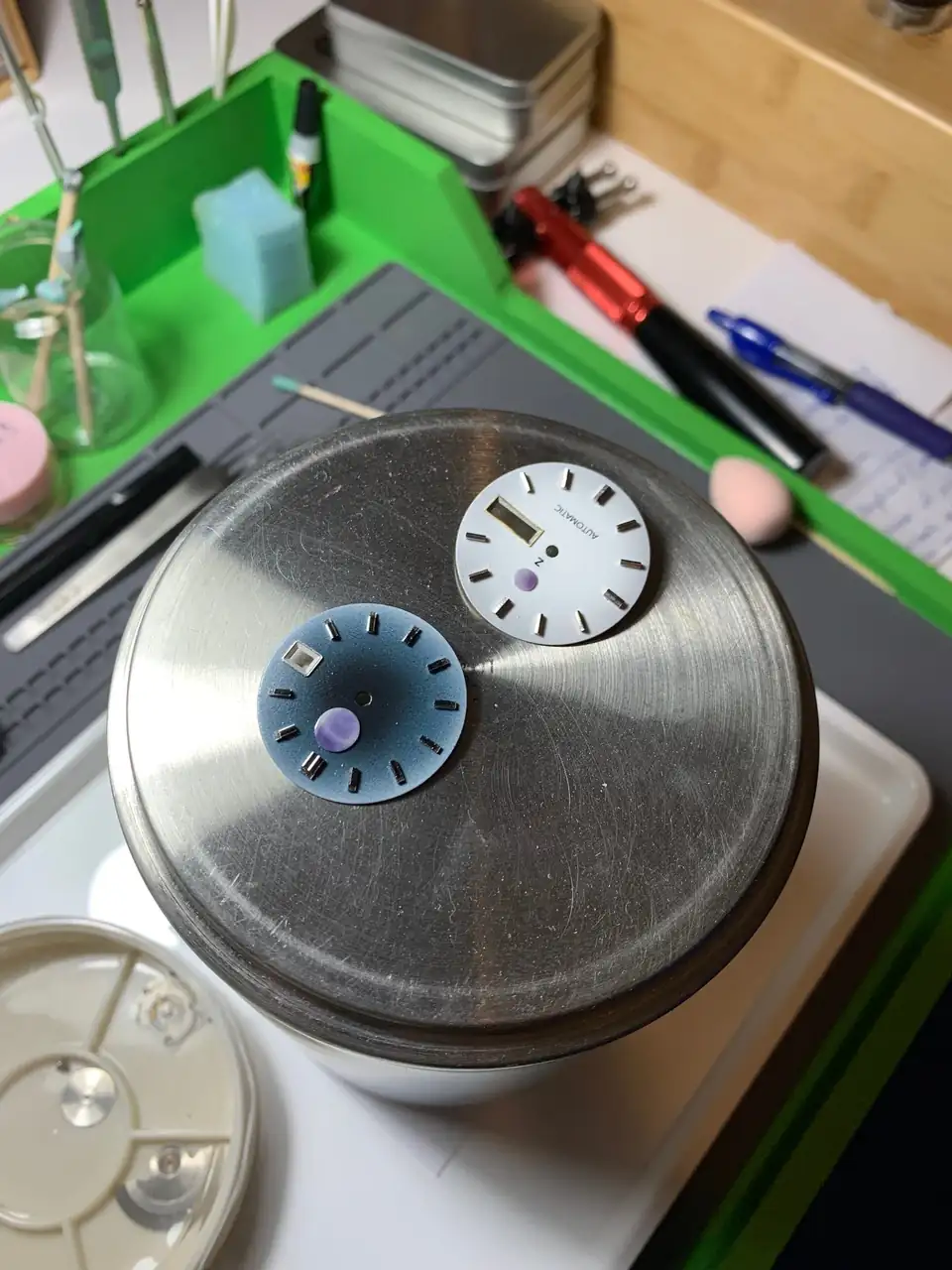

Luego seguí con las esferas, quitar indices, lijarlos, pulirlos, y con las esferas limpias quedaba lo más difícil, como darles color... Con el aerógrafo fueron muchas pruebas de colores y diseños, hasta que opté por lo más sencillo. Así quedo la primera:

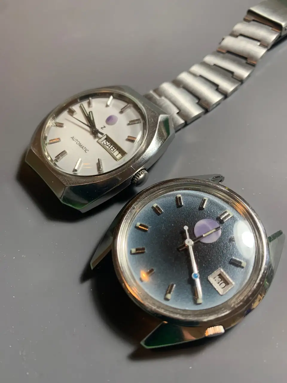

Un poco "sosa" así que le dí otra vuelta y quedaron así:
Un ligero degradado sin muchas pretensiones y muy sutil. Hay una textura granulada de cuando se seca la pintura en el aerógrafo que decidí dejar.

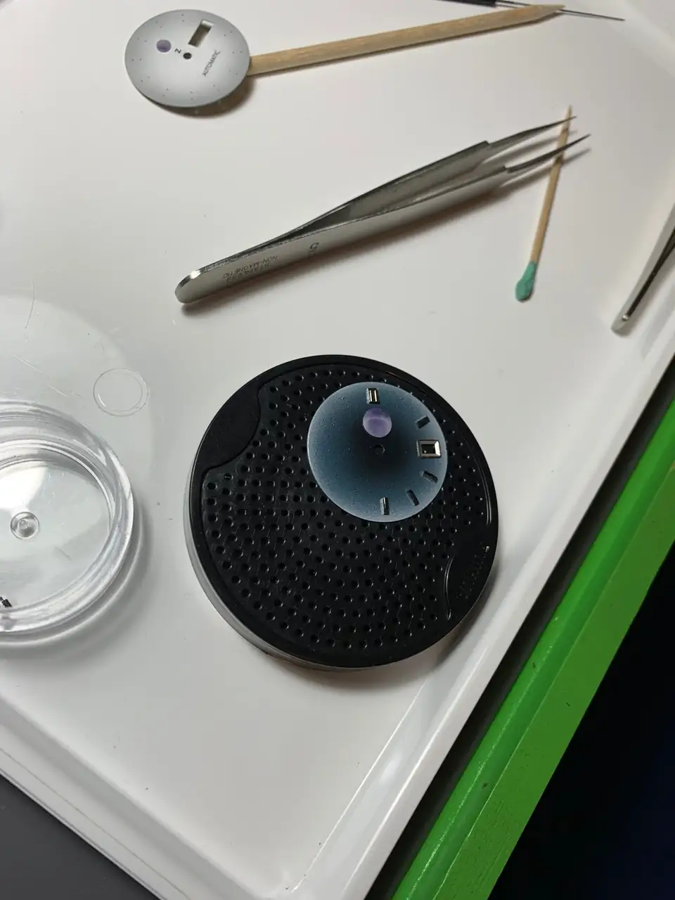

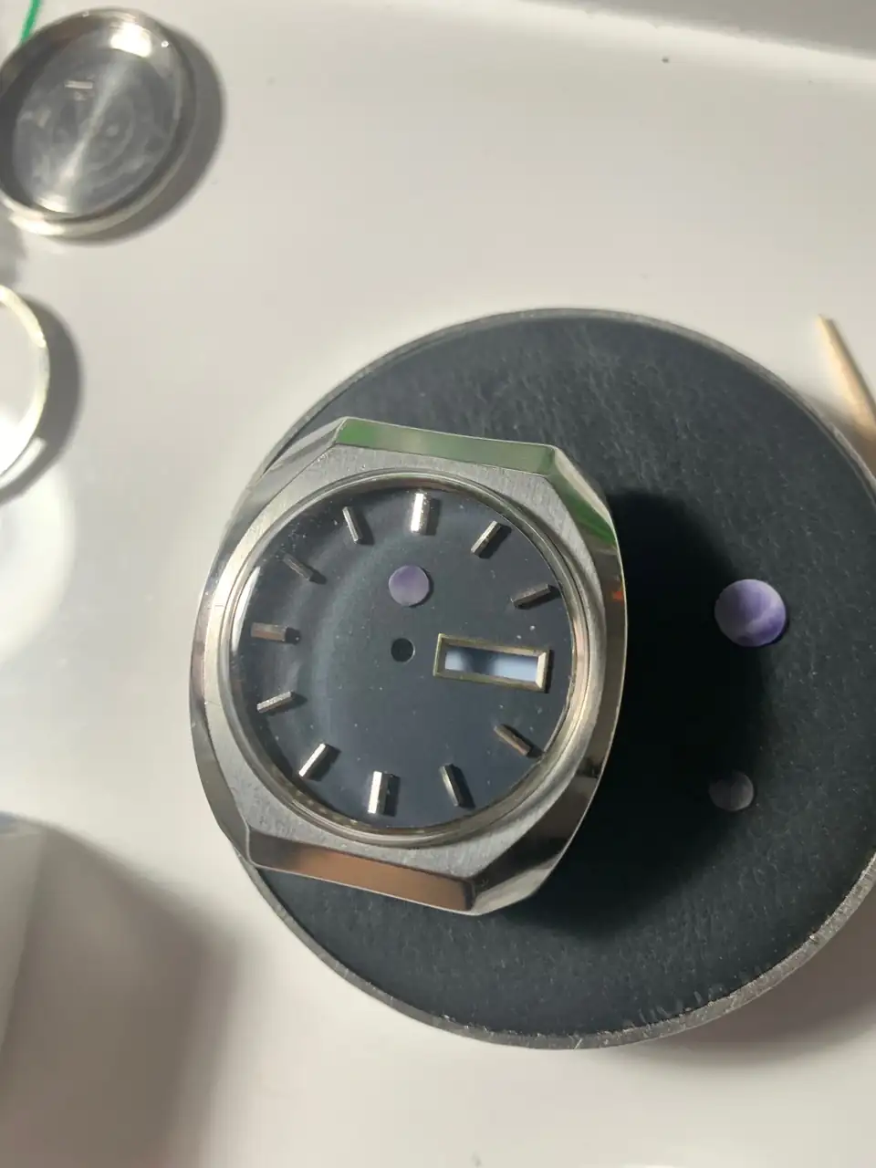

Empece a montar indices y logo...

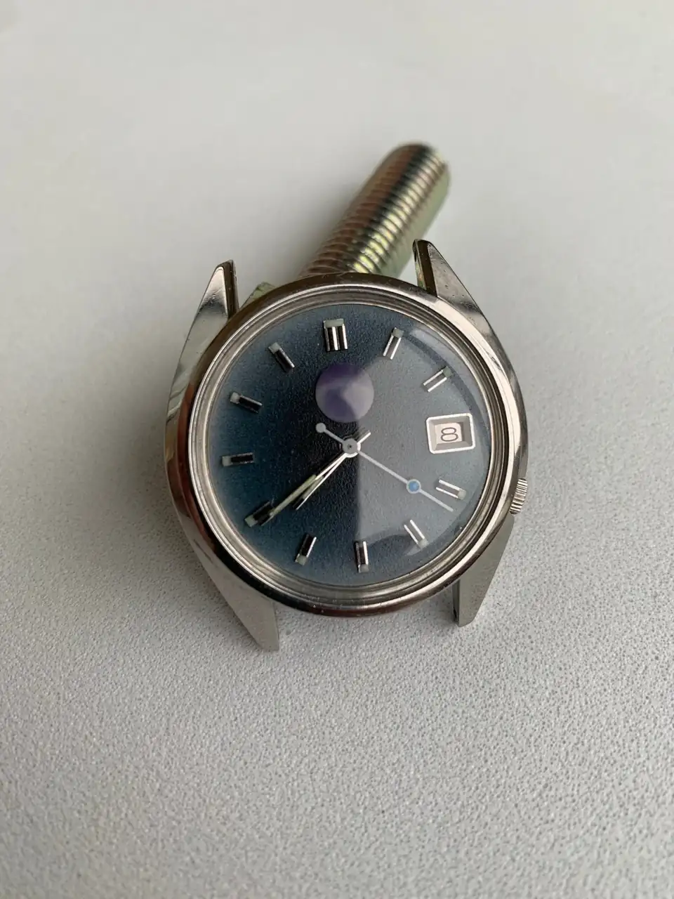

Y el montaje final...

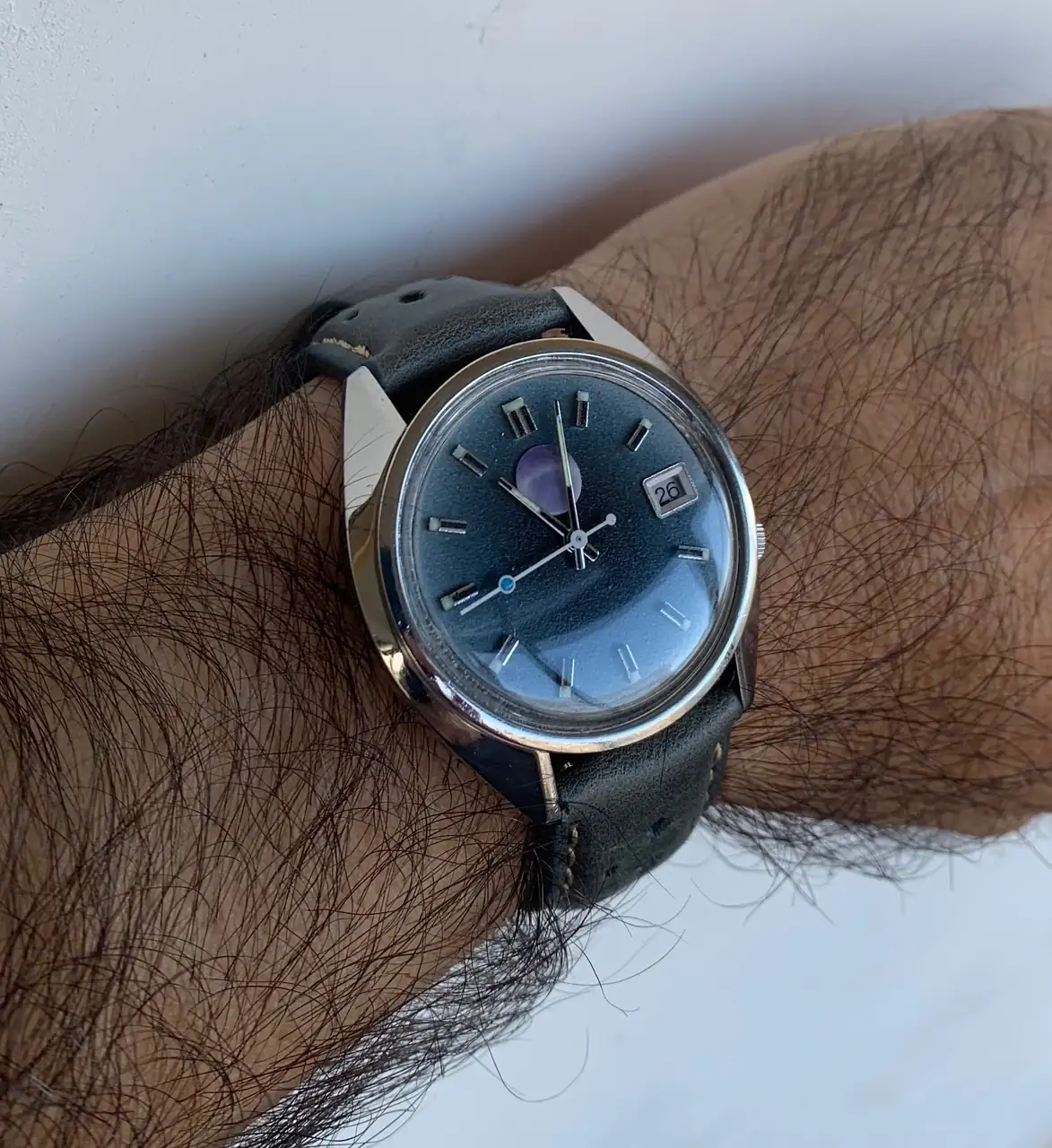

Me falta la correa para el Seiko que la quiero de piel. No son unas obras de arte, pero para ser los primeros estoy contento. Como suele pasar al natural se ven mejor.

Pues el blanco te ha quedado espectacular.

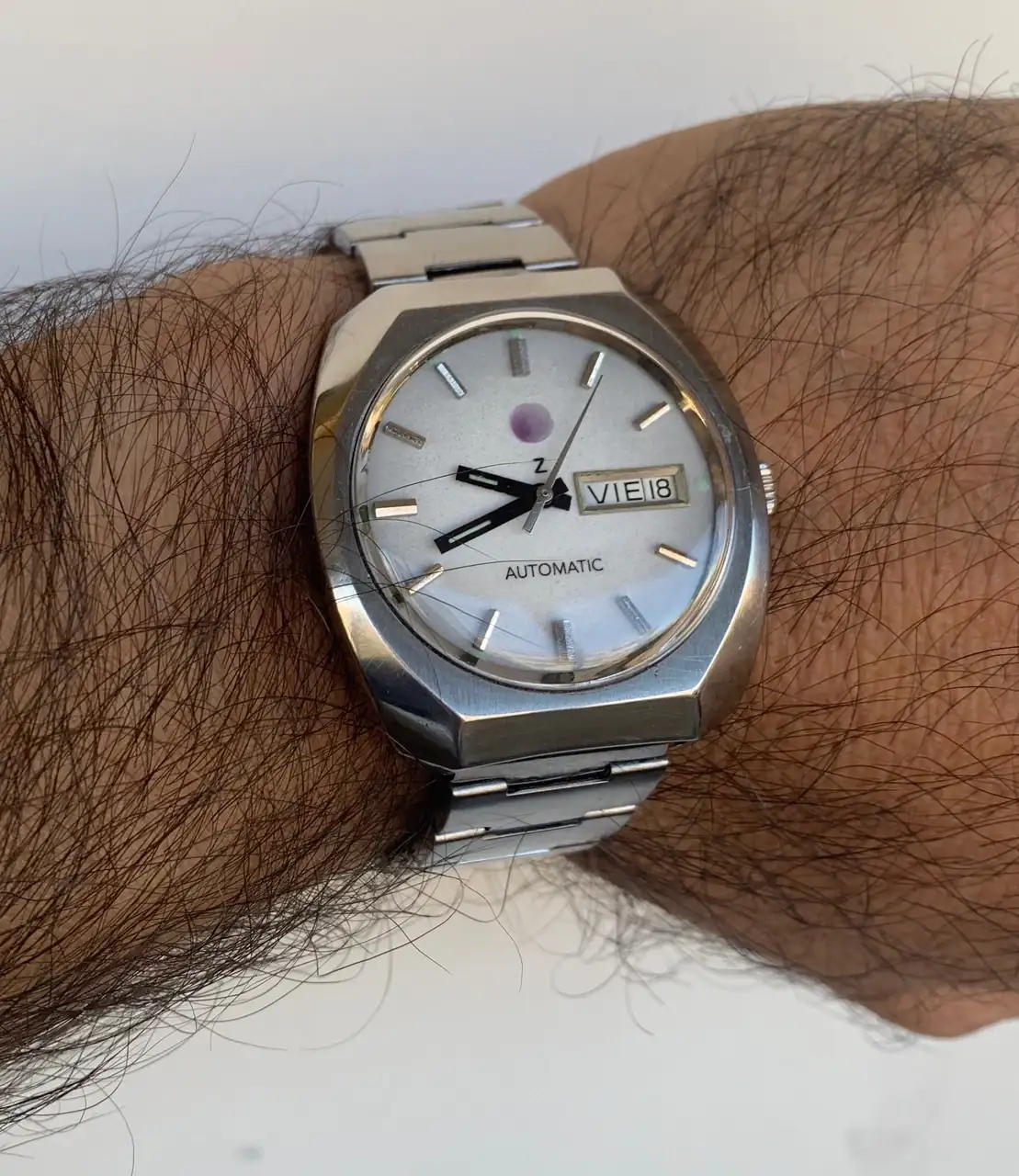

Pues nada, uno finalizado. Así ha quedado al final...

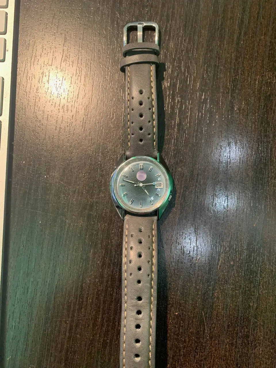

El otro ya con su correa...

Te han quedado muy pero que muy chulos. Enhorabuena por el trabajo, un resultado realmente sorprendente.
Un trabajo muy original. Enhorabuena.
El azul te ha quedado de lujo :ok: El otro también está bien, pero el azul me gusta más. Envidia.
