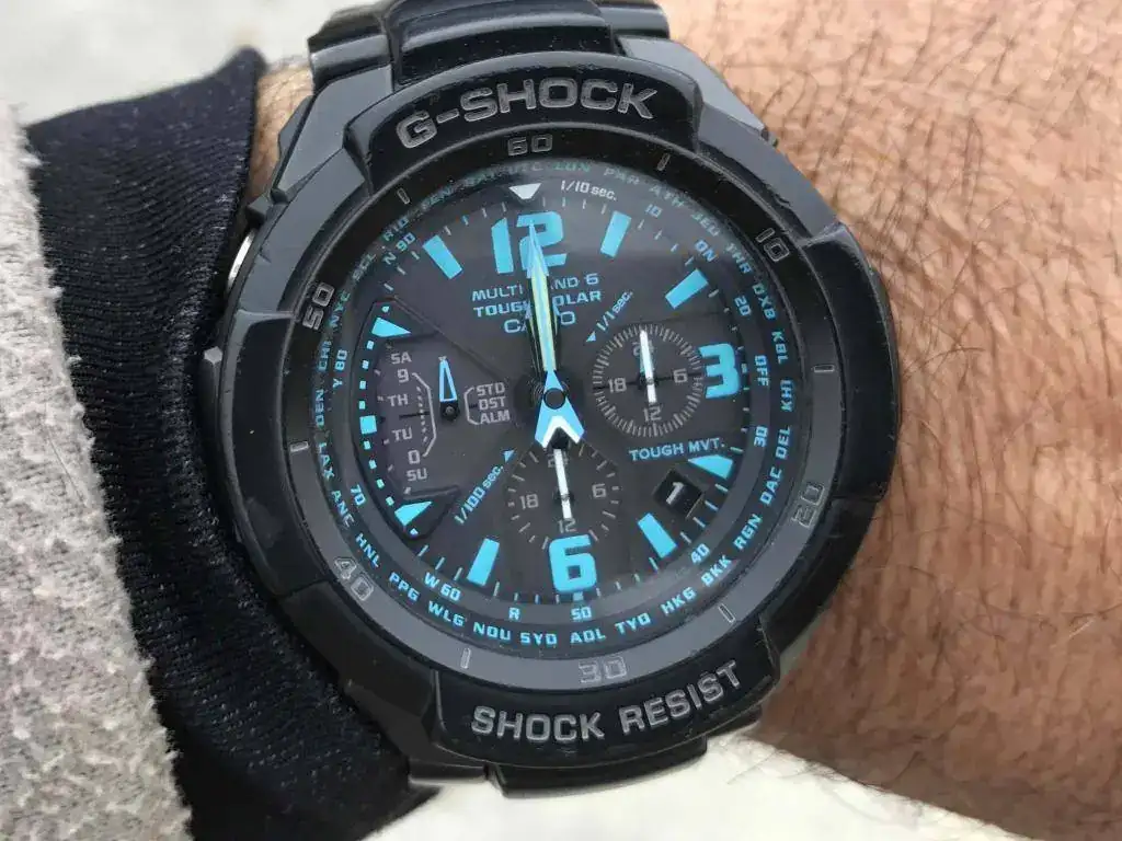

Pero que le pasa a este ?
  • Iniciador del hilo Iniciador del hilo maykelnaig
M
maykelnaig
No sé si a alguno os ha pasado que se pare este bisho, creo que lo tengo hace 6 años y nunca me ha fallado . El caso es que lo saque de la caja que por cierto es de cristal es decir le entra luz solar y me lo encontré así desde ayer por la mañana le tengo al sol y no se mueve ni reacciona , le enchufare las pinzas a la batería del coche a ver si reacciona [emoji23]. Se habrá roto del todo ?
Lo mismo esta muy seco ten un poco de paciencia y si no le atizas con el desfibrilador
Puede que tengas razon esperaremos un poco , gracias
¿No estará en algún modo de calibración de las agujas o algo así?
A mi me pasó lo mismito y solo hay que dejarle al sol mas tiempo para que coja carga
Como dice algún compañero insiste en dejarlo expuesto a la luz un tiempo, si el acumulador se ha quedado a 0 le cuesta bastante volver a cargar. En caso contrario podría haberse estropeado el acumulador, cosa extraña en un reloj de 6 años pero no por ello imposible.
Saludos y nos cuentas.
Hola chicos : asunto soluconado le he puesto 15 min delante de un radiador electrico y que gustazo verle ponerse en hora y fecha el solito , ha estado como una hora con el segundero saltando de tres en tres y ya esta perfecto . Gracias a todos .

Estaría sincronizando?
Tienes razon es que nuestra relacion se ha enfriado bastante :D
Buenas tardes.
Probablemente estaría llevando los acumuladores a ciertos niveles de carga como para dar suministro a todas las funciones básicas, entre las que se encuentra conectarse y obtener los parámetros de calibración.
Aun así, cuando los segunderos saltan cada 3 segundos es que aun está en "economode" y ahorra energía hasta que se encuentra completamente restablecido.
En algunos relojes de cuarzo, la señal para cambio de baterías es precisamente esa: el segundero salta cada dos o tres segundos.
Pero al principio decía que estaba totalmente parado y con todas las agujas a las 12.
Parecia eso, sincronizando.
Si , lo del salto del segundero si sabia que es por falta de carga y mirando el manual advierte que si en una semana no se carga se descontrolarian todos los parametros .
Cuando se agotan, antes de pararse posicionan las manillas en posición cero para evitar tener que ajustarlas al volver a la vida, si lo hubieras mantenidos algunos días así hubiera sido imposible volver a cargar el acumulador desde el reloj (se puede recuperar fuera de éste). Mantenlo en una ventana bién iluminada unos días para cargarlo a tope y no des lugar a esa situación.

No entiendo lo del radiador. Hay que aplicarlos calor cuando se quedan secos?
Pues si , al fin y al cabo es calor y es energía y el reloj no sabe si viene de un radiador eléctrico o de los rayos solares .
yo tampoco entiendo lo del radiador, el reloj es solar y se alimenta de energía lumínica, de cualquier fuente de luz no de calor y no de energía calórica
y si no prueba a ponerle a oscuras unos meses encima de un radiador
