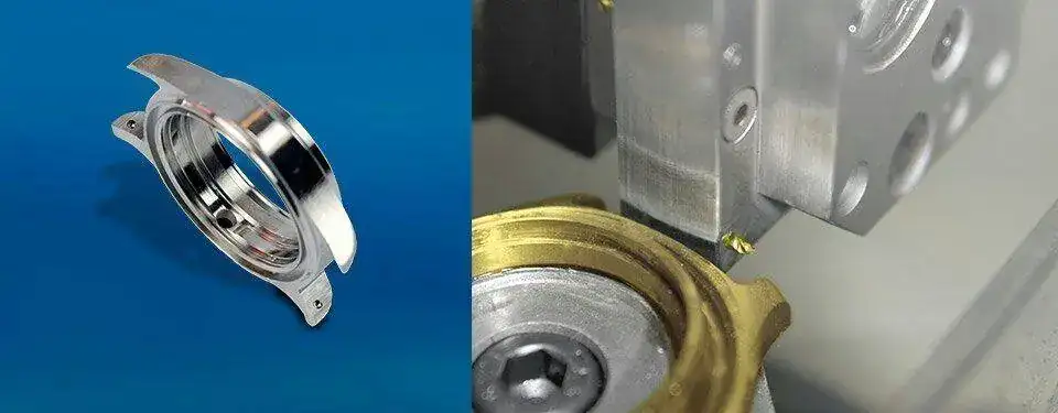

Aquí un detalle, encontrado en watchuseek, del cabezal y su mecha para perforar esos orificios.
