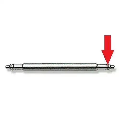

Yo me cambio las correas, claro que mis relojes tampoco son de los más caros. Aunque primero empecé a hacerlo con relojes más sencillos para no "cargarme", los mejores. Ahora se las cambio a todos sin miedo.
Simplemente has de utilizar la herramienta adecuada y procurar meter los pasadores por detrás de las asas por si hicieras una marca accidental, que quede en la parte no visible de las mismas.

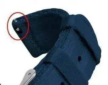

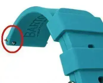

También hay unas correas con unos pasadores de montaje rápido, que van muy bien para no marcar ni rayar la caja del reloj y puedes montar la correa hasta con la uña:
Ver el archivos adjunto 650505Ver el archivos adjunto 650506

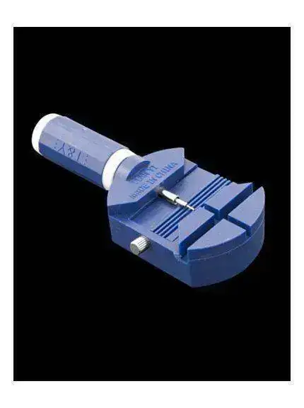

Haber con más menos diez euros puedes tener la doble herramienta que ha puesto más arriba un compañero y más esta que pongo yo para sacar los eslabones de los brazaletes incluidos los que tienen casquillos tipo seiko.....absolutamente cualquiera puede hacer ese trabajo.

Yo tengo una de esas y no he acabado de pillarle el toque. Ademas la calidad de la mia (diria que es igual) es bastante cuestionable. No es muy estable que digamos...

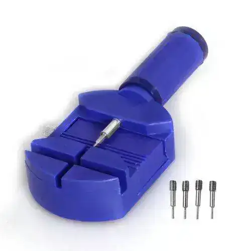

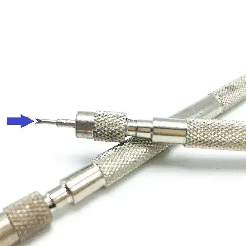

Las correas, son muy sencillas de cambiar por uno mismo, si no tienes un útil como este (se introduce el extremo curvado, entre la correa y el costado del asa), buscando el hueco que tiene para ello el pasador...
Herramientas-de-reparaci-n-de-relojes-herramientas-de-relojero-para-relojes-horloge-reparatie...webp

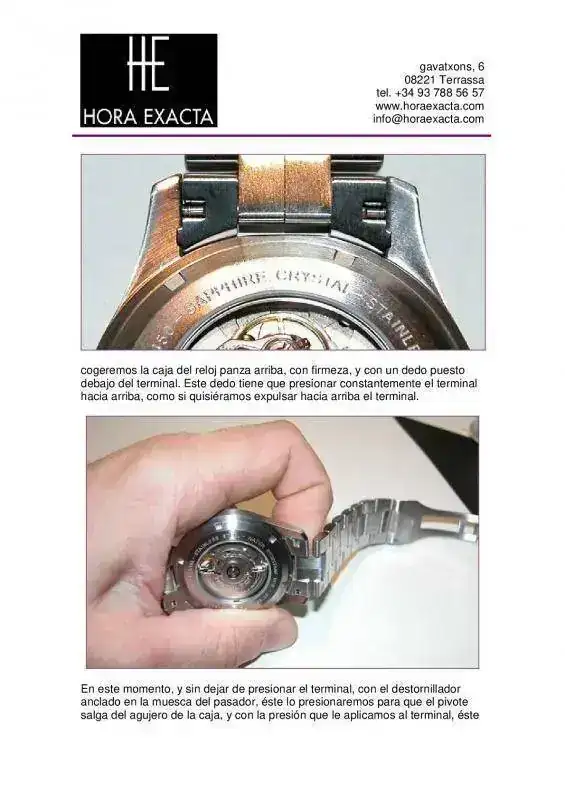

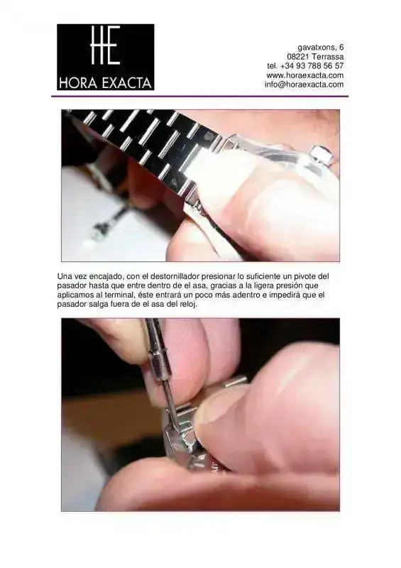

Cualquier navaja pequeña, si tiene la punta redondeada, mejor, metiéndola a ras, entre la correa y el costado del asa, y buscando el hueco que hay entre los dos resaltes que tiene el pasador, en cada lado...
Hay que tener un poco de cuidado, simplemente, aplicando un poco de fuerza, saldrá, primero de un extremo y aplicando, con un dedo, un poco de fuerza lateral, para evitar que se vuelva a introducir la parte ya extraída, después se hace en el otro extremo, y ya está fuera.
Para poner la correa, pues a la inversa, se retrae un poco, desde la muesca del pasador, a la vez que se presiona lateralmente, para llevarlo al agujero y cuando entre, se hace lo mismo en el otro extremo.

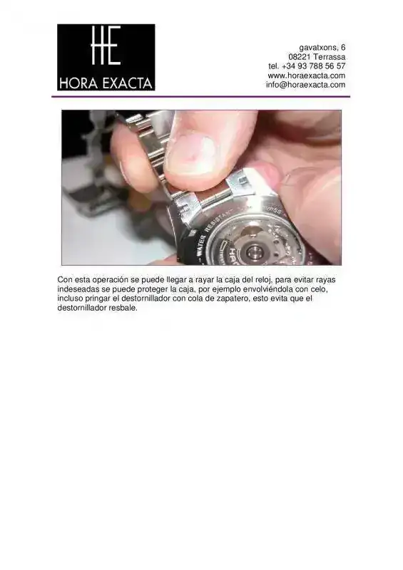

Os recomiendo que ante posibles daños, no está de más, recubrir, con algún tipo de cinta o celo (lo prefiero, porque es más fino), la zona visible de las asas, y cuando digo visible, es porque si forráis toda el asa, el espacio para realizar la operación, se reduce tanto que complica el montaje, en exceso.

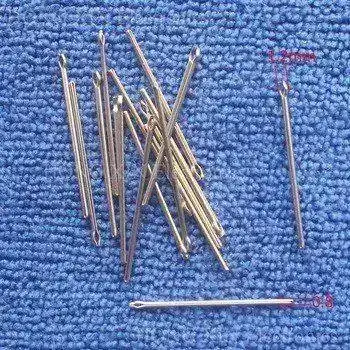

Según la marca del reloj, puede llevar pasadores doblados
Ver el archivos adjunto 650595
Con paciencia y práctica, cada vez resulta más fácil.

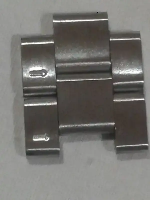

Siempre es muy importante, antes de extraer el pasador, entre eslabones, informarse del sistema de sujeción lleva ese brazalete, para sus pasadores.
Ver el archivos adjunto 650613
Estos hay que extraerlos siempre, en la dirección que indique, la flecha que lleva por dentro, los eslabones del brazalete...
Ver el archivos adjunto 650614
A la hora de volver a unir el brazalete, a la medida deseada, el pasador, deberá introducirse a la inversa, es decir, por donde ha salido, y metiendo el pasador, por la punta que salió al final, lo primero, de esta forma, queda como estaba, antes de sacarlo.

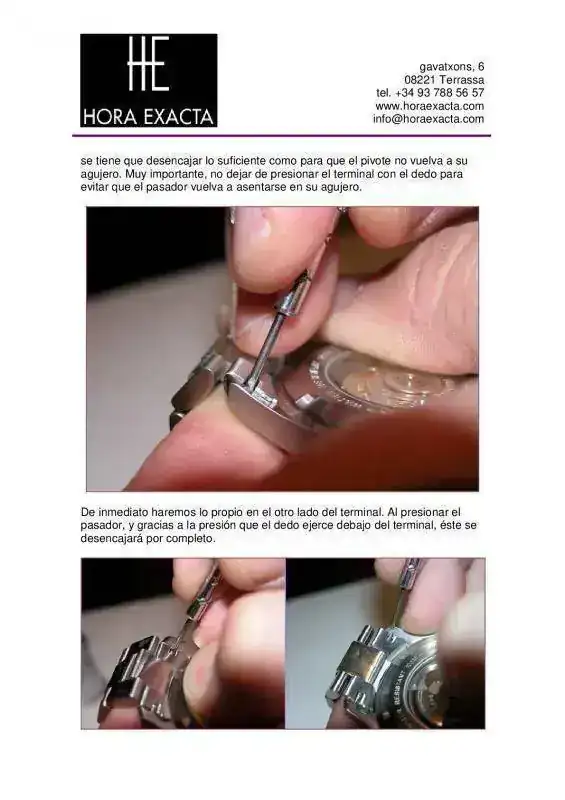

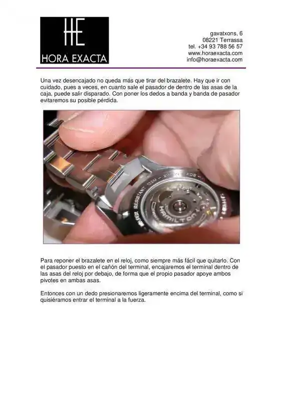

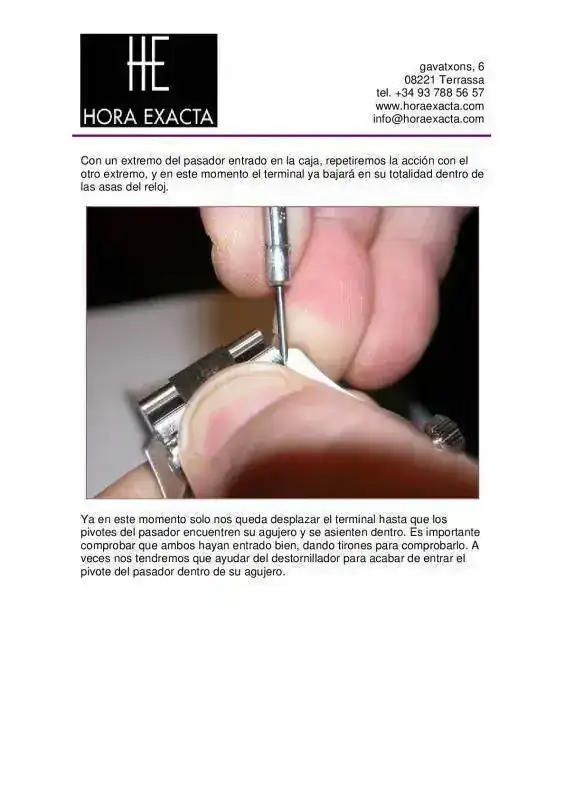

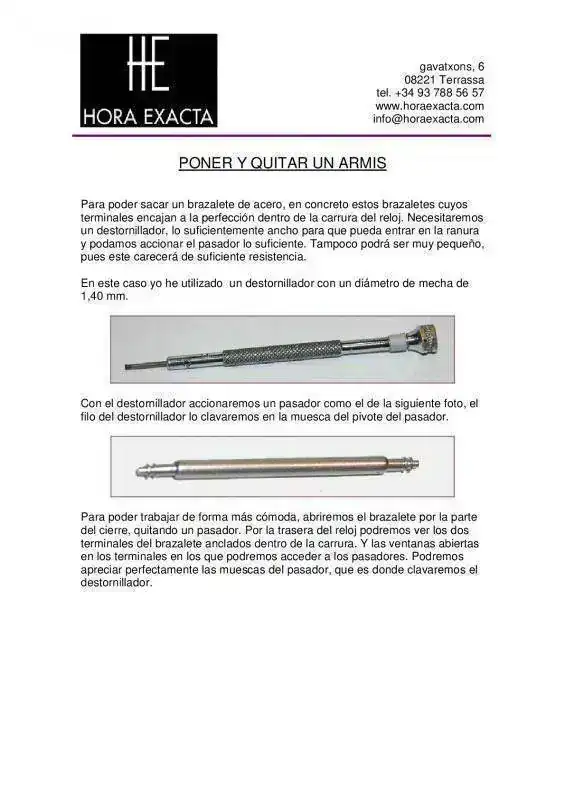

Olvidaba comentaros, que un sencillo truco que hago, para ajustar los brazaletes, es soltar el brazalete del cierre, con un palillo de dientes, que al ser de madera, no marca, sacáis el pasador que ajusta el cierre.
De esta forma, tenéis todo el brazalete recto y se trabaja mejor con el útil que os he puesto ( el azul):)
