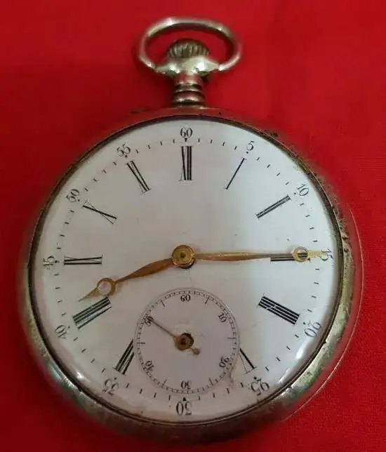

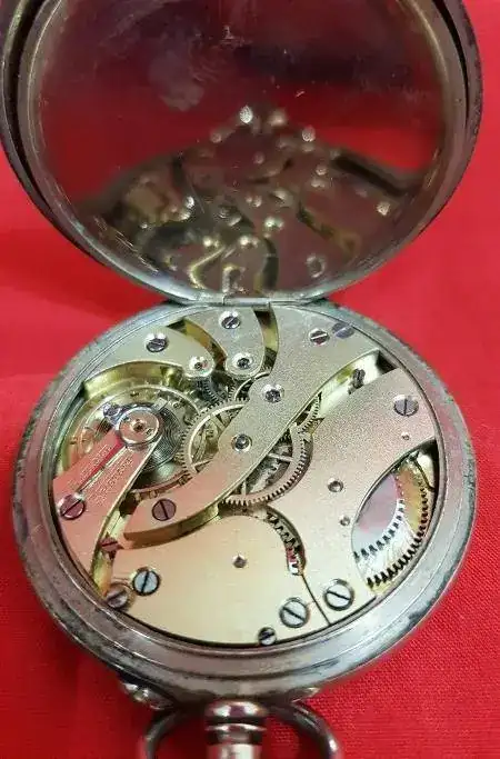

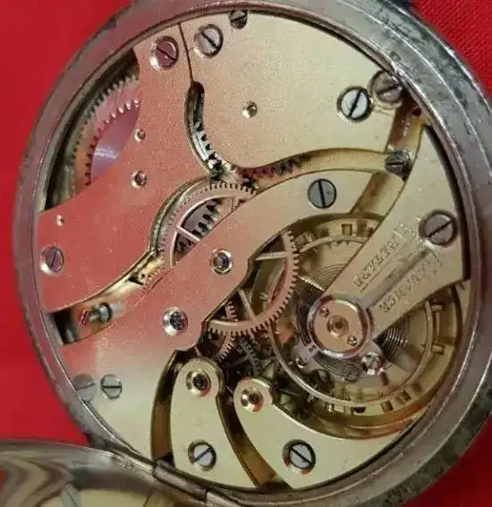

Perdido nuevamente... De qué movimiento se trata?
  • Iniciador del hilo Iniciador del hilo RCasaubon
RCasaubon
RCasaubon
Hurgando, encontré que venden este reloj que tiene ciertos parecidos con algunos que conozco. Cada uno de los puentes me parecen de un movimiento diferente. Por lo que concluyo que se trata de un ulysseomegacymaetiennetavanneslecoultreurofa . Acerté? :cool1:
Ya el calibre se me complica. :laughing1:
Gracias, Rodo
Buenos días, yo cambiaria el Omeges por el Longinos, por lo demás todo correcto.
ulysseLongines..........................Y siempre acabado en Genovés.
Si es muy barato o un regalo, cogelo
Seguí tu consejo y lo compré. Cuando me llegue lo desarmaré para tener un poco mas de info.
Gracias!
Rodo
Meylan??
el puente del barilete es idéntico al Recta el resto es diferente
un saludo enrico
Hola Rodo,
No tienes foto del dial, caja, qualquier datos es importante para hacer una busca, cuando lo reciba diámetro del movimiento, si puede foto del tirete.
Las comprado en Argentina?
Este reloj es del siglo 20 y me parece muy raro que el movimiento no lleve nada, marca, número, made in swiss, bueno...

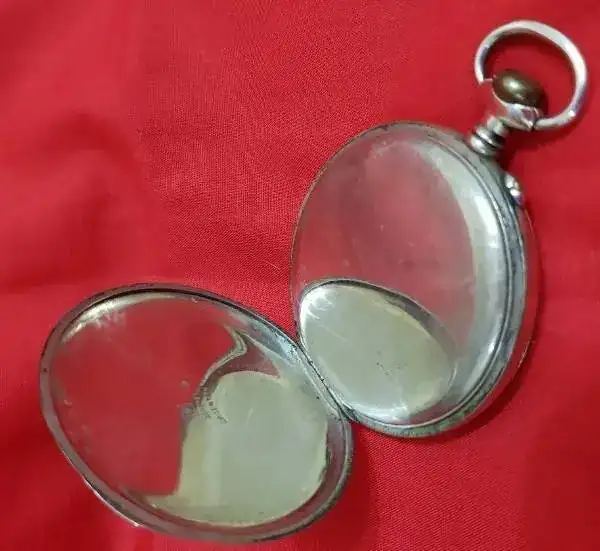

Hola Julio. Sí. Lo compré en Argentina.
Acá van mas imágenes:
Abrazo, Rodo

Cada vez que miro las fotos y busco info, me parece mas similar a la novia de Frankenstein. Además del puente del barrilete el del volante parece de algún Longines, el del escape y el resto también pero invertidos.
Cuando lo desarme, veremos.

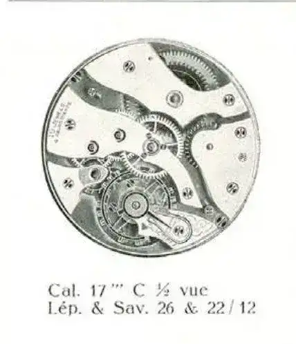

Esta es la única foto que tengo, pero seguro que hay otros calibres con el mismo puente.
un saludo enrico

La foto de la tapa no ha aportado mucho “Depose Argentan” ¿reloj Francés?
Argentan, también conocida como plata Alemana, que es una aleación de cobre, Zinc y Niquel.

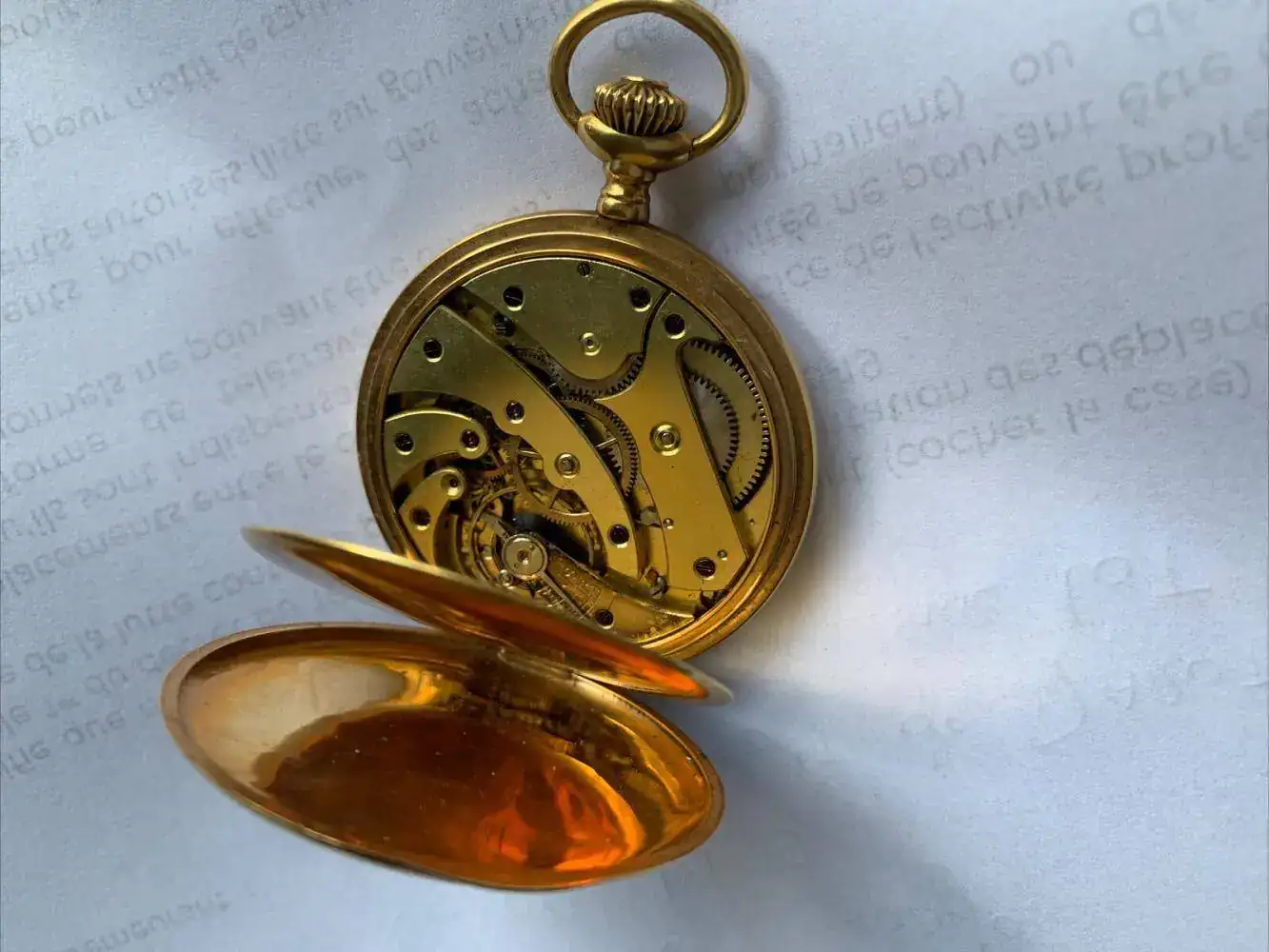

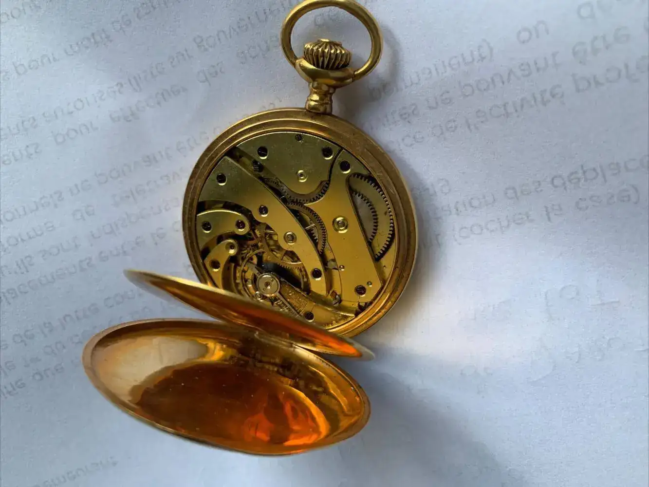

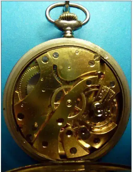

En una carpeta tenía esta foto del movimiento, pero solo archivada como Reno France. Lamentablemente no encuentro otras novedades solo un dispositivo como el vibrograf de la marca Reno, otra conexión que encontré con un relojero francés Lepaute de París pero que desapareció a finales del siglo XIX, quizás un descendiente continuado.
un saludo enrico

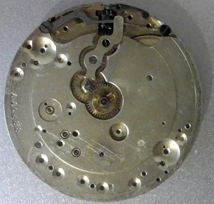

Busqué en todo el movimiento y, excepto por el número de serie, no encontré ninguna otra inscripción
Está en muy buen estado. Solo tiene algo de suciedad, trataron de pegar el dial y un tornillo está cambiado. También tiene un buje en lugar del rubí superior del eje del volante. Será original?
Abrazo, Rodolfo
Hola Rodo,
El movimiento que ha subido Enrico es muy parecido al tuyo, reloj francés, va a ser difícil encontrar datos!!!

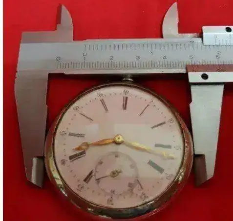

Cuando pueda mide el movimiento,

Sí, siempre me olvido de postearlo. 41.0 mm

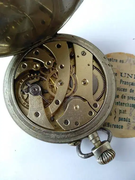

Buenas noches Rodo,

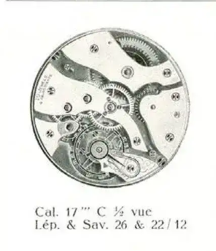

Bueno al final encontré movimientos con su marca, que dan respuesta a tu duda, te adjunto fotos:
Este es un saboneta:
Estos relojes son de la marca Unic que se fundó en 1923 eran un empresa Suizas, pero tenía despachos en París, los movimientos se fabricaban en Besançon y los relojes se montan en Suizas, en los años 60 esta marca desapareció.
Tu reloj no lleva marca, siendo un ebauche podría llevar cualquier nombre, pero algo ha quedado claro el movimiento et Made in France fabricado en Besançon.

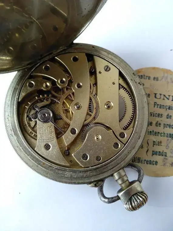

Buenas noches Rodo,

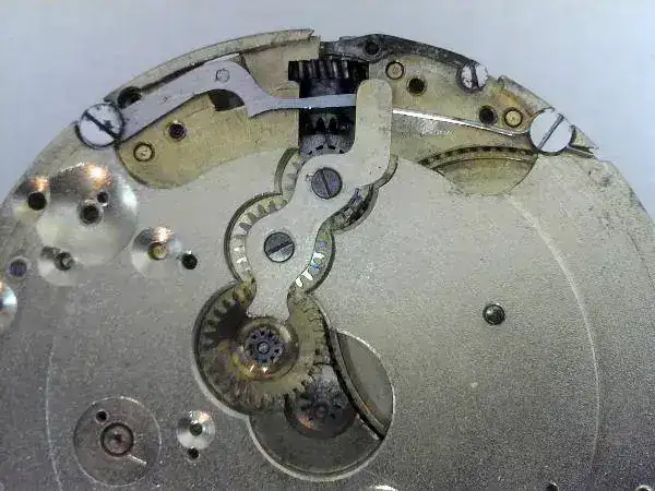

Ver el archivos adjunto 898542
Ver el archivos adjunto 898543
Gracias,
Gracias Julio! En los materiales y la terminación había algo "raro" y diferente a otros movimiento suizos que tengo y otros que que he desarmado. Esta puede ser una explicación.
Un abrazo grande, Rodo

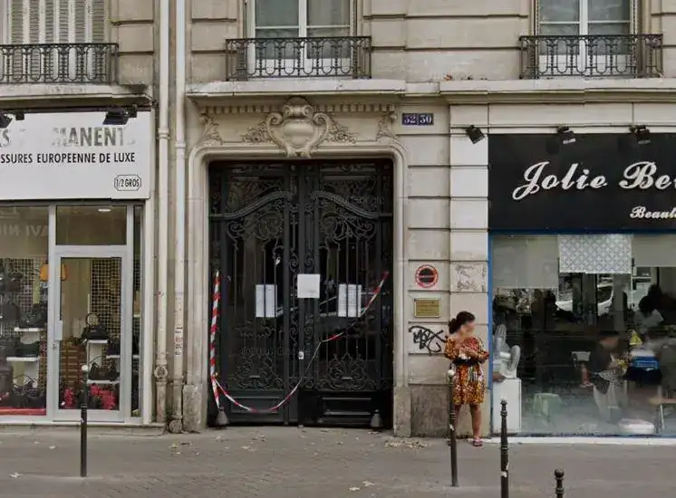

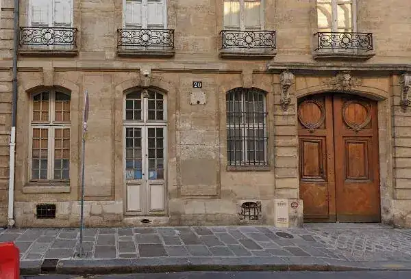

20 rue des Quatre-Fils (París):
Hay una placa que no llego a leer. Cuando esté por allí, veré de qué se trata.

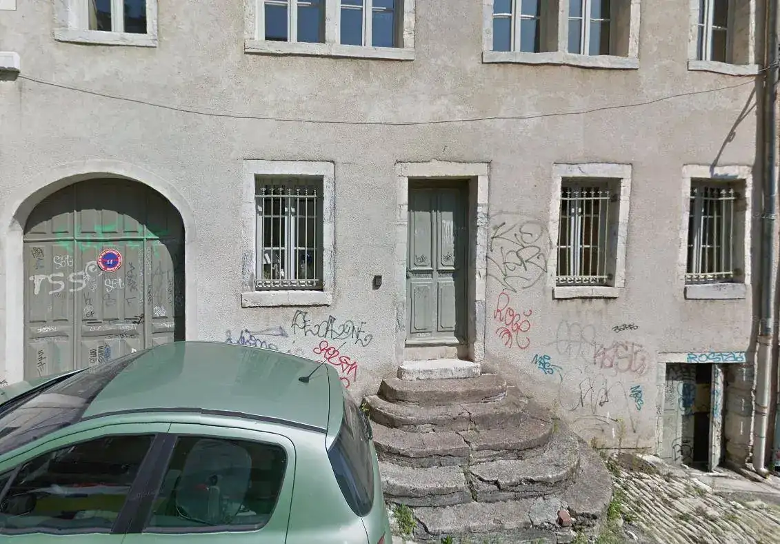

19 de la avenue Carnot (Besançon):

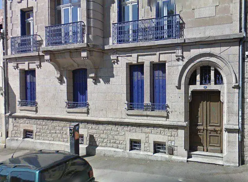

10 rue du Grand-Charmont (Besançon):
Como no puedo viajar, al menos veo las fotos.
Abrazo, Rodo
