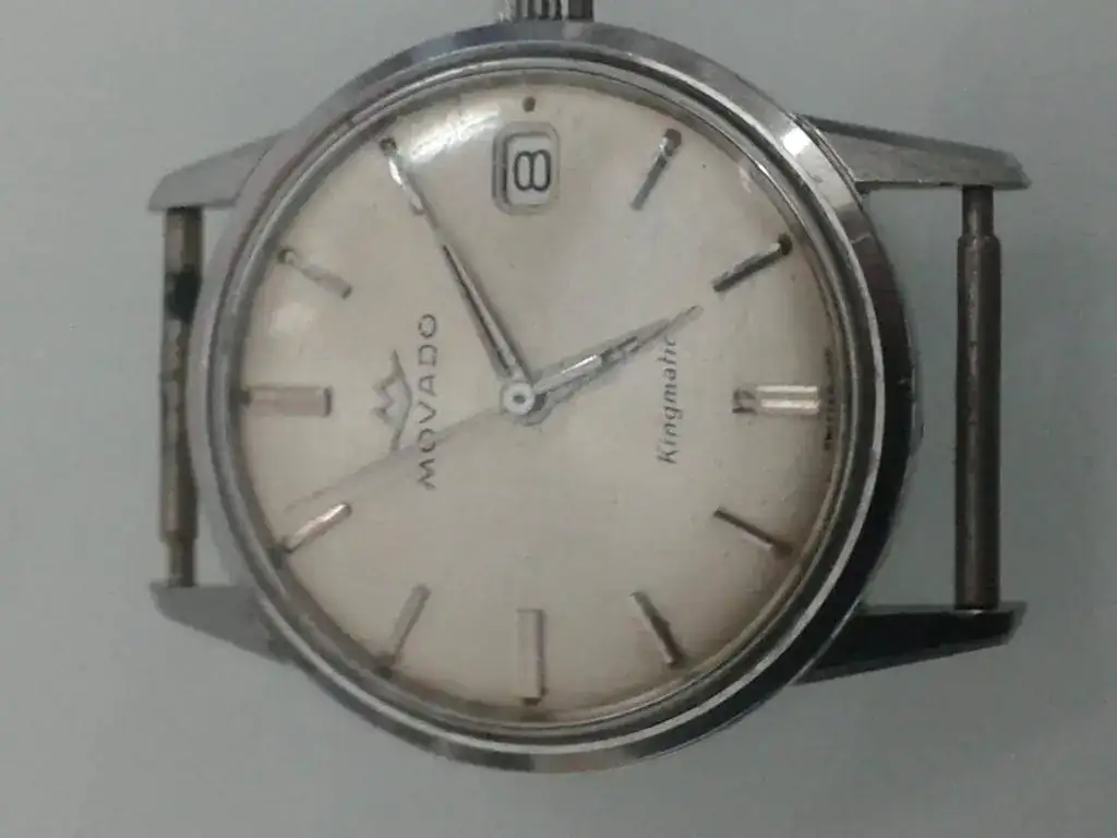

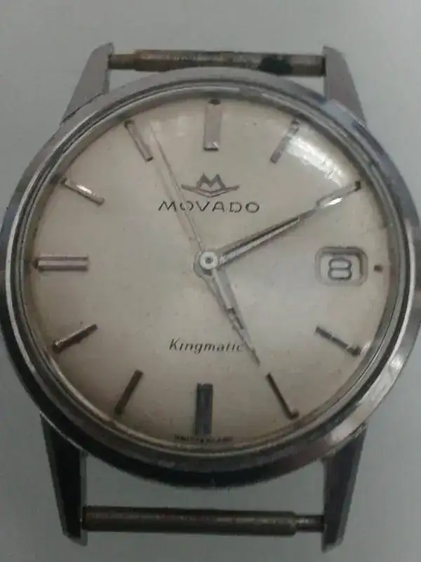

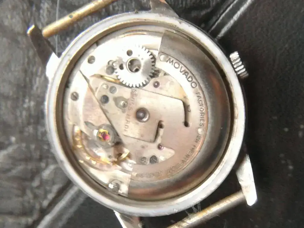

Y rebuscando en el cesto aparece este pequeño Movado que os presento, me dio mucha pena allí tirando entre tanta chatarra. Tras un infructuoso regateo se vino para casa.

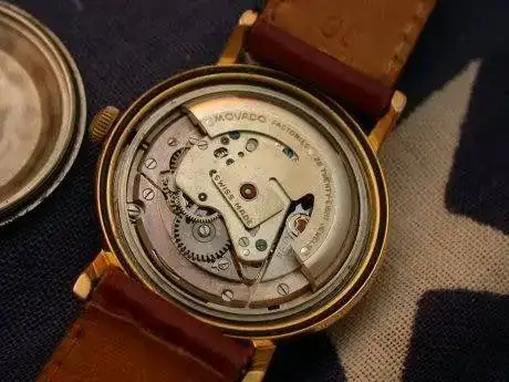

Por el tamaño 30 cm. debe de ser de mujer o de cadete. El calibre, aunque me cuesta verlo hasta con la lupa, apuesto por un Movado 538 con 28 rubis. Si estoy en lo correcto y su datación lo confirmarán los expertosque andan por aquí, mucho mejor que yo.

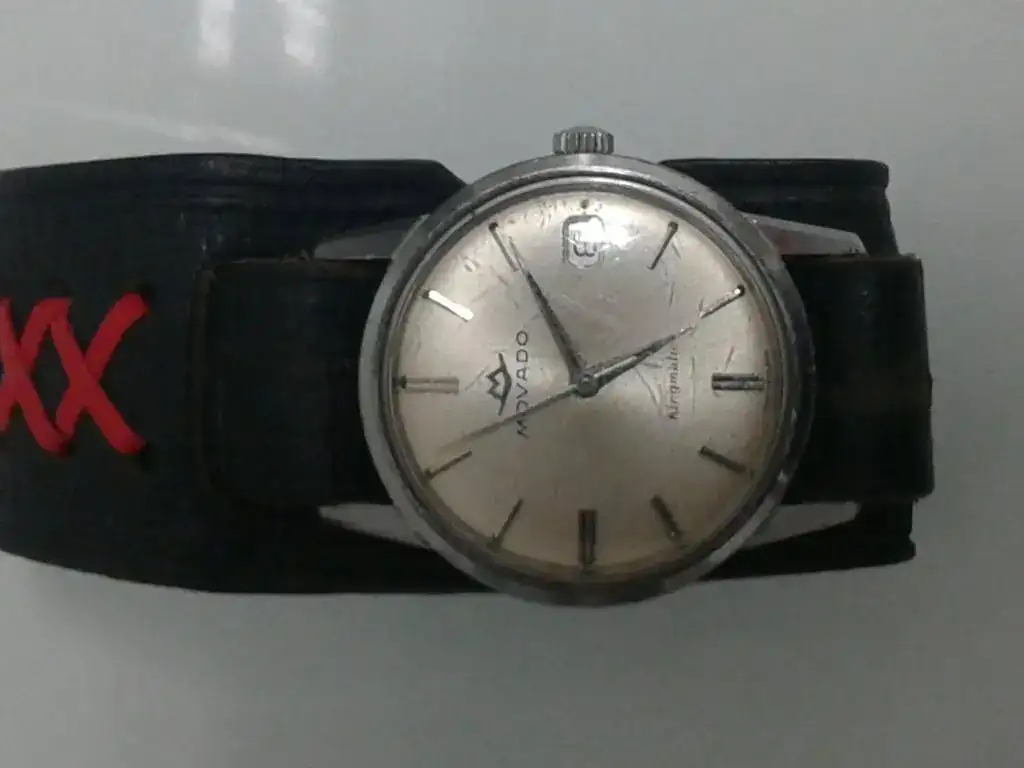

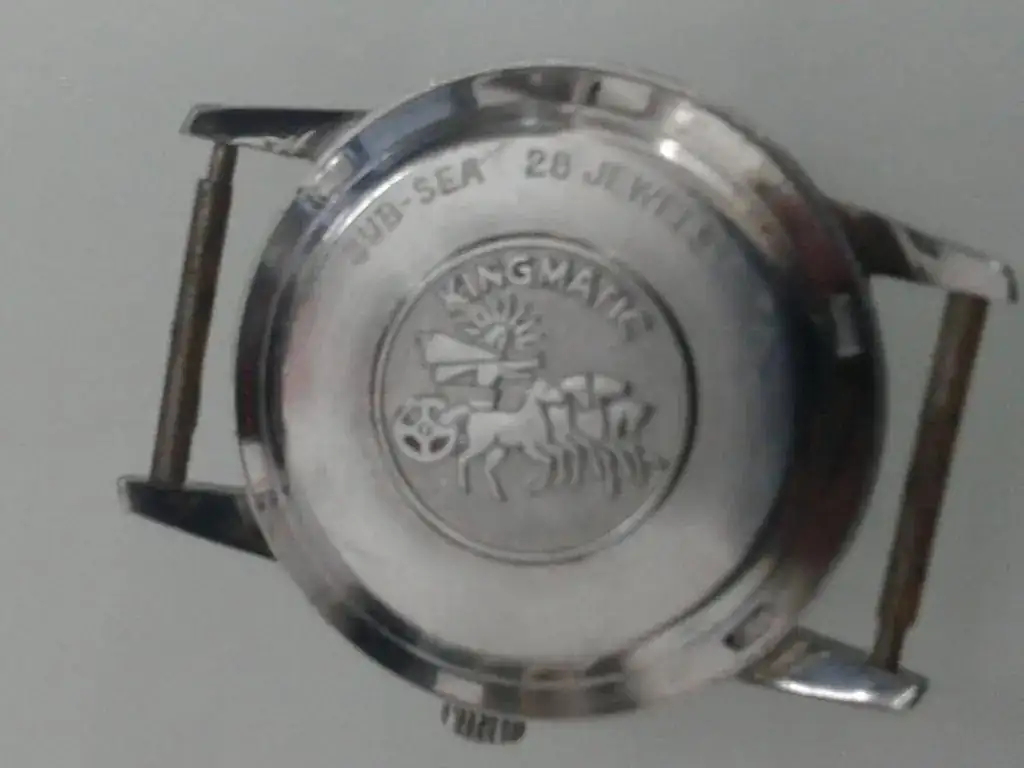

Llama la atención la pulsera de cuero que cubre la parte de abajo del reloj evitando que este toque con la piel. Había vista alguna parecida, usada por personal con alergia en la piel a los metales y en algún reloj con pasadores fijos.

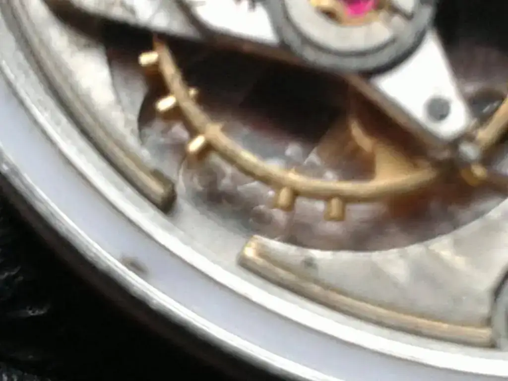

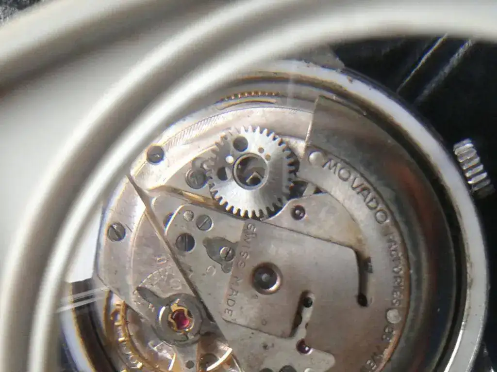

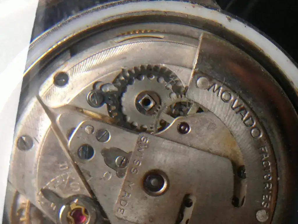

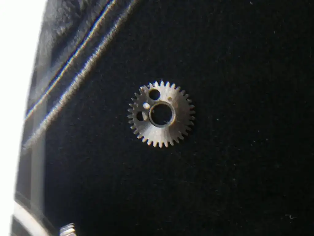

Refleja en el plexi los años y el mal trato recibido. El mecanismo también parece “herido degravedad”. El cambio rápido de fecha funciona perfectamente, las agujas se mueven con facilidad y el rotor gira sin dificultad, pero el resto del mecanismo está atascado. No se mueve ninguna de las ruedas, una de ellas esta suelta y le falta la “sujeción central”. Perdonar el término pero tengo duda de si es un tornillo de sujeción o por tratarse de una rueda es un eje el que falta o esta roto .:hmm:
Conseguir la pieza que falta será difícil y la avería es demasiado seria y complicada para que la pueda reparar yo en muchos años.

Menudo hallazgo!, un precioso reloj por fuera, por dentro... y por el culete!, menuda trasera mas bonita tiene!, y todo eso en tres cm.. Ojalá puedas o puedan repararlo,suerte!:ok::

Bonito reloj. Parece que está a falta del tornillo del rochete y de la pieza de centrado del mismo. Si el mecanismo no mueve será porque, o bien no tiene cuerda o la tiene a tope y necesita limpieza.
Es pequeño pero bonito por delante y por detrás , ten cuidado y no lo fuerces puede ser que el tornillo que falta esté atascando el rodaje ya nos contaras si lo sacas adelante

Hola ..reloj bonito y en buen estado....yo creo que hay muchas posibilidades que el tornillo que falta y debe ser de rosca izquierda...este suelto en el interior del movimiento trabando el funcionamiento....cuando lo hagas ver y te digan el diagnostico ...dalo a conocer ...un saludo
