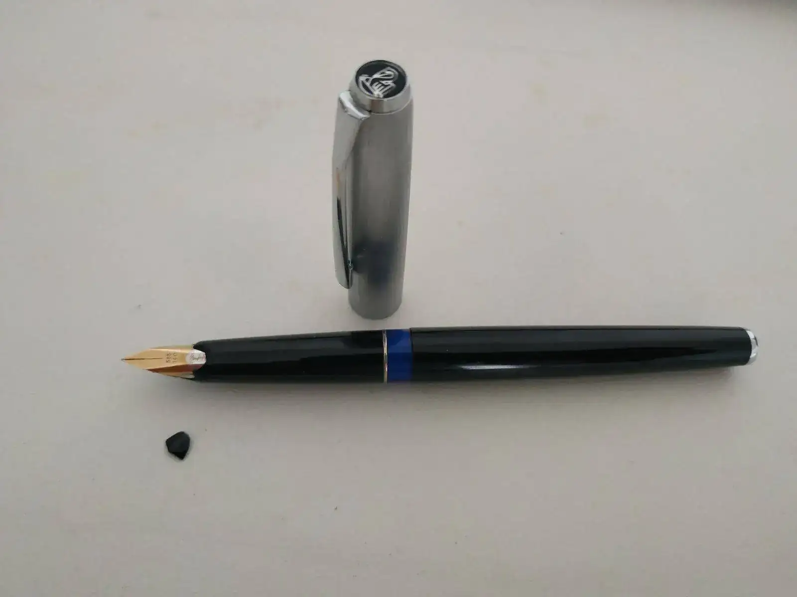

Buenos días a todos,
Hace un tiempo me compré una Pelikan Silvexa muy bien de precio. Y la verdad, una delicia escribir con ella, peeeeero
¿Este tipo de cosas son reparables a un precio razonable?
Habla con T&T reparaciones. Creo que hacen esas cosas. Un saludo.

Con muuuucho cuidado, quizás, pero se notará, me temo. Más sencillo, y no excesivamente caro (aunque en proporción sí), resultará encontrar esa sección suelta: el tema es dar con una pieza que tenga el mismo grado de desgaste, aunque afortunadamente la tuya parece bien conservada.
Lo de siempre: pregunta a los que solemos recomendar, T&T, Julia Gusano… Y, si necesitas la sección dañada, puedes poner al anuncio en la sección de PIPS o contactar con Paco Cruz. De todos modos, primero a los reparadores por si estoy equivocado y se puede pegar y pulir sin que se note…

Con los pegamentos que hay ahora, es reparable y, con buenas manos, ni se nota. Yo lo intentaría, desde luego...

Siempre será mejor conservar la pieza original, eso desde luego, pero hay que tener muy buenas manos. Cierto que en teoría no parece complicado, pero mantener ahí la presión para que no se note el corte exige un pulso y pericia que no está al alcance de cualquiera… aunque aquí se han visto reparaciones ante las que me quito el cráneo…
¿Cómo lo harías tú? ¿Con epoxi, como recomiendan otras veces?

Pues no lo sé. Tendría que ver, oler y tocar el plástico, ver si se puede desmontar bien... A veces, una gota de cianocrilato hace milagros, pero no funciona en todos los plásticos. El epoxi va bien en más materiales, pero se nota más y a veces hay que teñirlo con un poquito de crema de zapatos, negra en este caso, para después lijar y pulir... Si la viese en persona te decía. Puede que, incluso, después de verla, llegues a la conclusión de que es mejor una sección nueva. Pero, a simple vista, no veo demasiada complicación.

:ok:Muchas gracias a todos. Voy a escribirles y preguntar, a ver qué me cuentan
