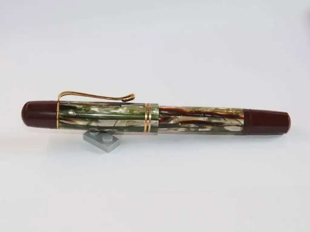

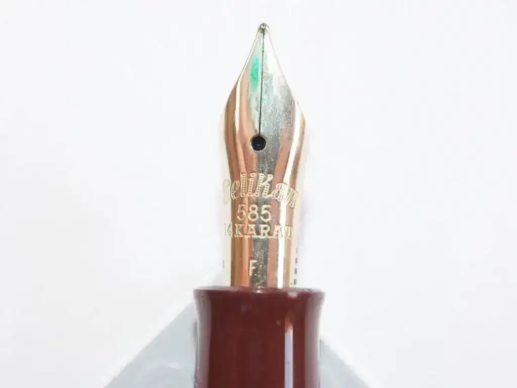

Vuelvo a abusar de vuestra amabilidad planteando una duda. Hace unos años le regalé a mi mujer una Pelikan M101N tortoishell brown (réplica de un modelo antiguo de 1937) con un plumín F. La verdad es que es un F bastante generoso, y se acerca más a un M, por lo que, con el paso del tiempo, ha ido dejando de usarla, ya que le gustan puntos verdaderamente finos. En la web de Pelikan (por lo que yo he podido averiguar) ese plumín solo ha salido en los puntos F, M y B. Me gustaría saber si, a pesar de la información que aparece en la web, alguno de vosotros tiene constancia de que exista en EF. Si no es así, parece que la mejor solución sería o bien encargar a manos expertas "adelgazar" el punto del plumín (con el peligro de que la operación no tenga éxito), o bien "calzarle" un plumín de otro modelo de Pelikan. En algún sitio de internet he leído que se le puede poner el de una M400 o el de una M600 (aunque a este respecto he leído que debe ser de las M600 anteriores a 1997).
El plumín de la M101N es un plumín que imita la forma de los antiguos plumines de Pelikan, por lo que me gustaría conservarlo. Si le pongo un plumin EF de una M400 posiblemente quedará un poco postizo, aunque será un plumín de oro de gran calidad con el punto que a mi mujer le gusta: he aquí el dilema. Acepto gustosamente vuestros consejos.
Cómo no, un par de fotos para presentar a la ínclita M101 Tortoishell Brown y su peculiar plumín.

Esa versión salió con los puntos EF F M B y BB. Con el modelo postior, el Lizard, se dejó de fabricar en punto BB. Esto es así porque el año pasado Pelikan decidió dejar de fabricar puntos BB y oblicuos.
Al ser una edición especial desconozco si todavía tendrán algún punto EF para que te lo cambien.
Es preciosa! Y si se la mandas a Joseph para que lo deje como un EF? Es una pena que tu mujer no pueda disfrutar de la pluma.

Yo le reduciría el punto, sin duda, antes de ponerle un plimín que no le corresponde y que además te puede salir igual o más caro . Es que los F de Pelikan son tan jugosos... que como bien dices es un M de otra marca, yo tengo un EF de Lamy que escribe F, porque el F de Lamy 2000 dicen que también se las trae. Un abrazo

Jobar, vaya recital de fotos pompero ... Estoy completamente de acuerdo que los puntos de Pelikan modernos, incluido el 101N, son pelotas de iridio y no se parecen en nada a los de los 50. Actualmente yo no compraría un B de Pelikan y de hecho mis últimas Pelikan modernas, la 101N y la M800 tortoise, las he comprado en F. Sin embargo, la mayoría de mis Pelikan antiguas son B y BB por las razones expuestas tan claramente por pompero: Son stub, dan variación de trazo y producen una escritura preciosa.
Al igual que el creador del hilo, encuentro el F de mi 101N muy grueso para un F (y hasta para un M), y muy diferente del de la M800 tortoise moderna que también es F (a la Pelikan, es decir nunca tan fino como otros F).
Personalmente afinaría el F con Joseph, a ser posible en vivo para que el resultado sea el que buscas. Un plumín nuevo de 101N te costará un riñon y el que tienes no parece que se vaya a usar nunca, para qué guardarlo?

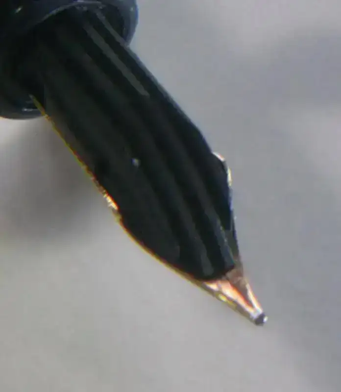

Estoy de acuerdo contigo, en líneas generales. La M101 actual es tan solo una réplica. Y al hablar de la sensación de un plumín antiguo me refiero más bien a la sensación estética o visual: parece un plumín antiguo. Pero solo eso, parece. Es un plumín con el punto redondeado y sin flexibilidad ni variación de trazo (extraordinariamente suave, de eso no cabe duda). Además, el alimentador es como el de las plumas modernas. Y que han querido "hacer caja" está fuera de discusión. Es una pluma que pretende aprovechar el tirón de lo "vintage" entre los aficionados a las estilográficas, solo que con las ventajas de una estilográfica nueva. Sin embargo, pese a lo irreprochable de tu estudio comparativo sobre la evolución de los plumines, cabe llamar la atención sobre algunas excepciones a la flexibilidad de éstos. No todos los plumines Pelikan de los años 50 eran flexibles. Recuerdo el caso de una pluma de mi colección que he vendido hace poco, una Pelikan 400 NN con plumin F Manifold, y se trata de un plumín rígido con un punto F redondeado, no afilado, como puede verse o intuirse en la foto que adjunto (digo lo de "intuirse" porque está bastante movida"). Es un rara avis, y como toda excepción, no basta por sí sola para refutar la regla
    6,1 KB · Visitas: 104
Bueno Sparafucile, eso no vale.:D
Los plumines Manifold se hacían rígidos a propósito para poderlos usar con papel carbón o de calco. En mi casa teníamos de dos tipos, uno para usar con la máquina de escribir y otro para usarlo a mano. Te estoy hablando de los tiempos anteriores a la fotocopiadora, claro.
En cualquier caso, muchas gracias por la foto que de Pelikan no había visto ninguno.

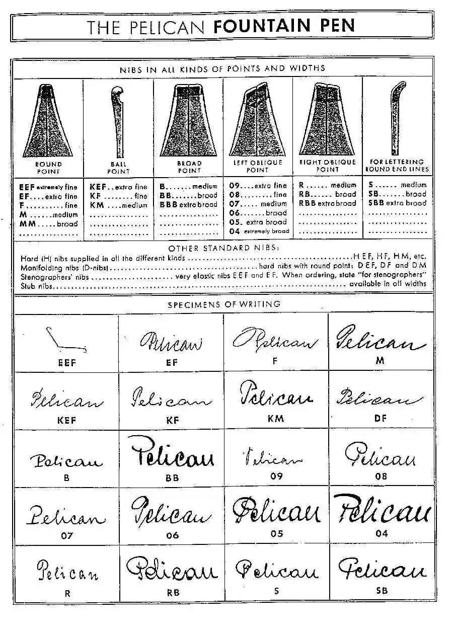

Pelikan tuvo una infinidad de puntos, más de treinta. Los D no sólo se dieron en la 400NN, también en la 400 y en las 100N. La foto corresponde a este último. Tengo una DEF, si encuentro la foto la subo.
Es más, entre los plumines considerados flexibles los hay de diferentes grados. Algunos de ellos con muy poca variación de trazo y flexibilidad. Depende de muchos factores; geometría del plumín, proporción en la aleación de oro, sentido de corte, grosor de la plancha, templado, ...
Volviendo a la estética de las M101N modernas, rompo una lanza a su favor. Ya que han ido más allá del modelo original, no sólo han tomado su forma y acabados, en mi opinión las han hecho actuales. El acabado de la M101N Lizard, sin ir más lejos, muy diferente al original, pero no por ello pierde la esencia. Hasta han tenido la osadía de platear el clip, el anillo y el plumin ¡Bravo!
Pelikan nibs for model 100

La publicidad que adjuntas de los distintos tipos de plumines de Pelikan la he visto por varios sitios y siempre me ha surgido la misma duda. Como seguro que lo sabes, pues te lo pregunto. ¿Porqué pone "PELICAN" en toda la hoja y no "PELIKAN"? No recuerdo que el nombre de la marca haya cambiado nunca. ¿Pudiera no ser un, digamos, folleto oficial?
Por otra parte, los plumines de Pelikan, aunque casi todos iguales a simple vista, presentan muy curiosas variaciones. Sería interesante hacer un catálogo con los que tengamos. Creo que tengo uno muy flex que tiene incluso una forma mas ahusada de lo normal. A ver si lo busco y le hago alguna foto para que comparemos.

Y, no sin antes de reiterar mis agradecimientos, un pequeño detalle que me han llamado la atención en el archivo que ha subido Pompero con la tabla de plumines PeliCan: ¡lo escriben con "c", en lugar de con "k"! Nunca me había percatado de esto. ¿Es posible que Pelikan haya comercializado en Estados Unidos sus plumas adaptando el logotipo de la marca a la ortografía inglesa, o es solo un capricho del autor de esa tabla?
Hola croma
Lo curioso es que la misma tabla en alemán está con K, mira dentro del siguiente enlace:
El catálogo con la C es el mismo que este, hasta las muestras tienen la letra cambiada. Bonito misterio.
