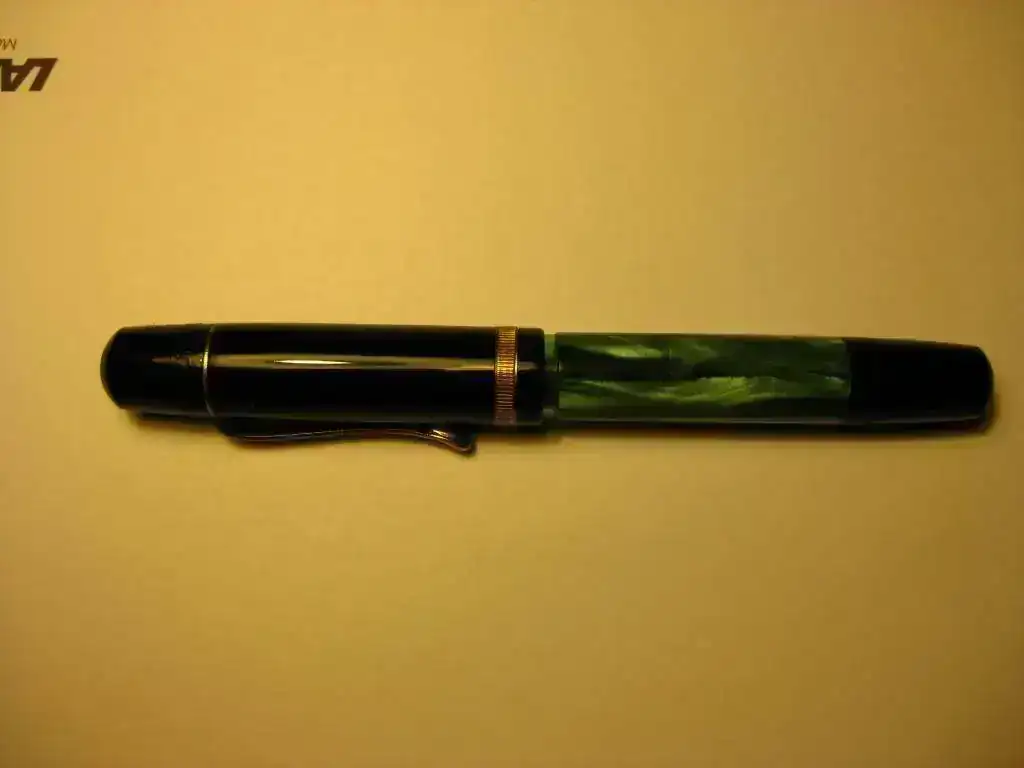

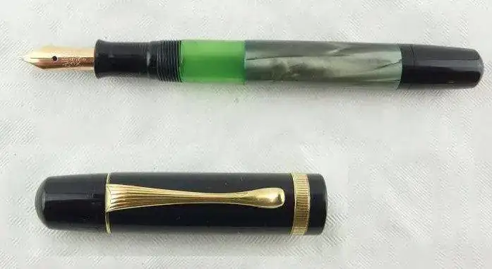

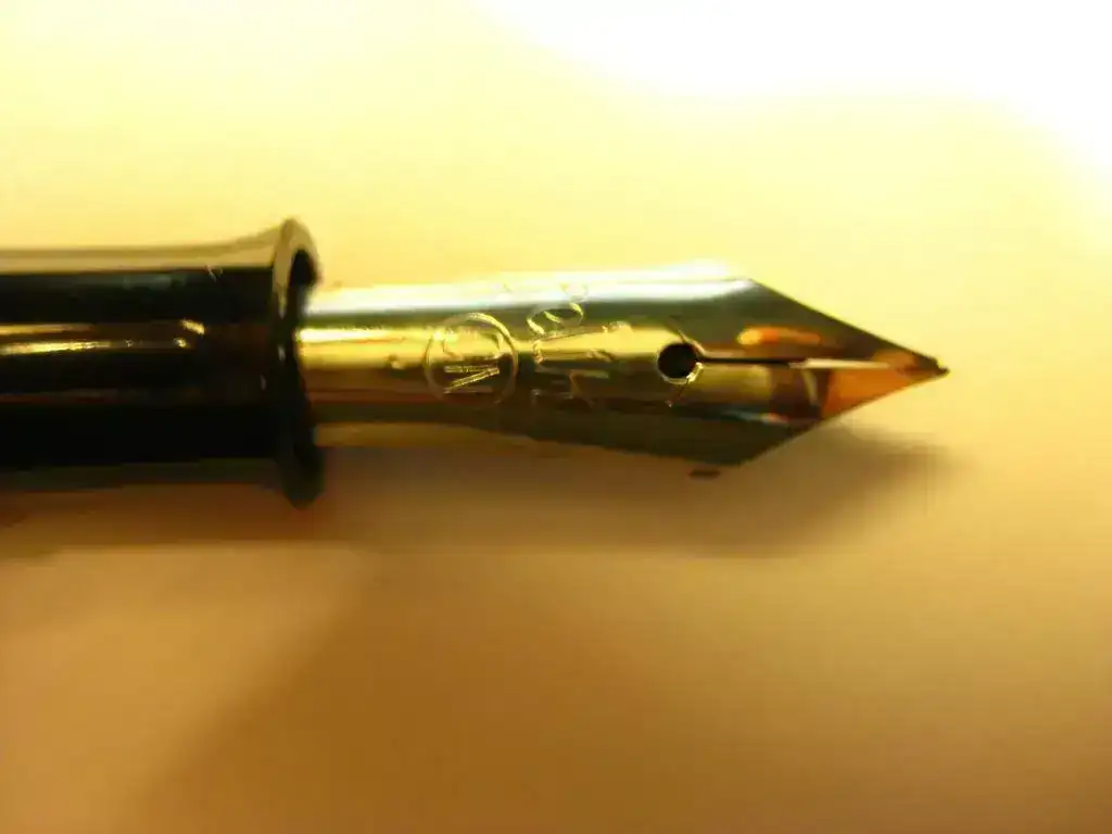

Hola a todos/as,
Hace unos días me hice por ebay de una Pelikan 100n. Su aspecto, como podréis observar por las fotografias, era muy bueno, además venia con un portaminas. su sistema de carga funciona perfectamente. Le llené, y me puse a escribir con ella. Su punto es medio y se adapta muy bien a mi tipo de letra. Pero... al poco de estar escribiendo dejo de fluir la tinta. Le accioné el embolo para mandar un poco de tinta al plumin, sin problema. Seguí escribiendo y, de nuevo, la pluma se secó.
Deduzco que la pluma escribe mientras tiene tinta en el plumín y el alimentador, pero, una vez que esta se ha agotado, no recibe más del deposito donde se almacena.
¿Cual creeis que puede ser su problema?.
Podría devolverla y que él la arreglara, pero me da pereza y, además esta la cuestión de los costes de envío y el tiempo que transcurre en PELIKAN 100N 050.webpPELIKAN 100N 053.webpPELIKAN 100N 054.webptre una cosa y otra.
¿Que me aconsejáis?
Un abrazo
Salvador

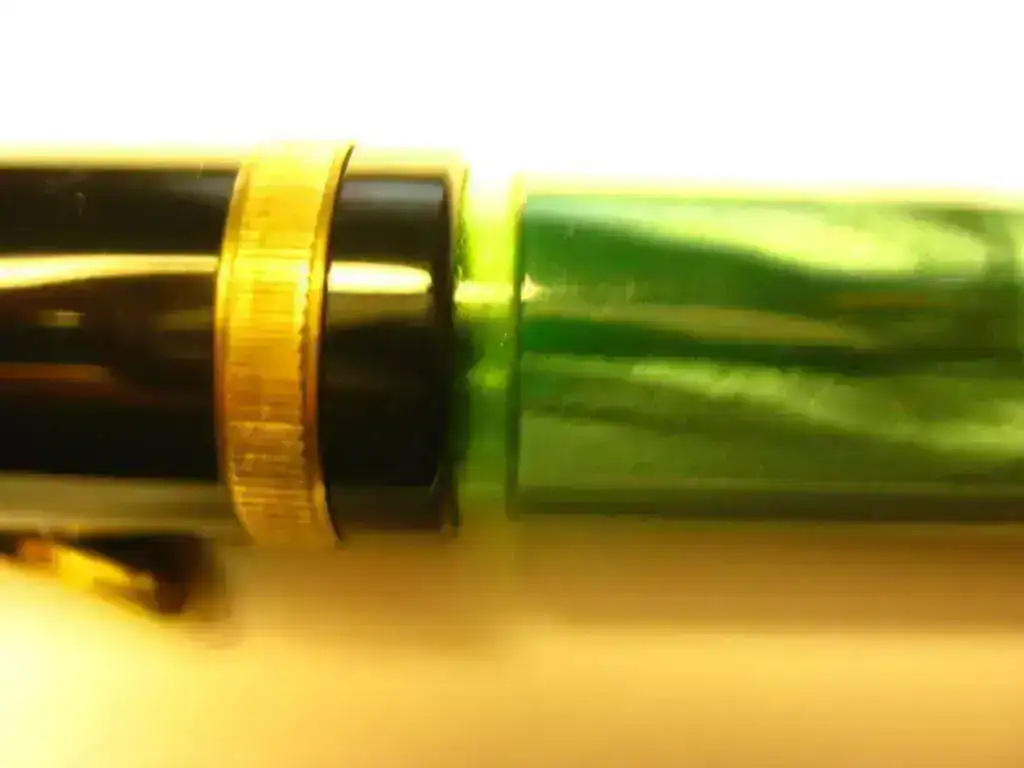

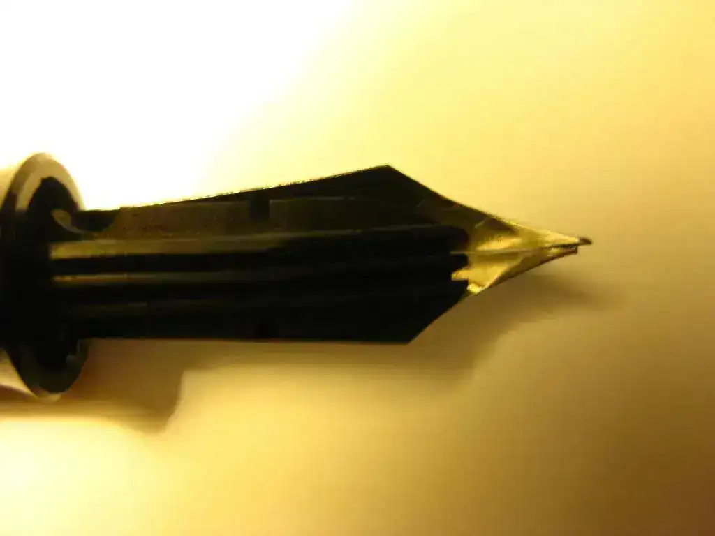

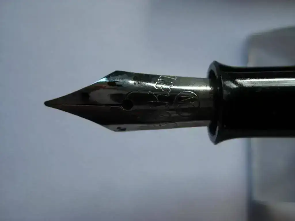

Desmonte el conjunto de plumin/alimentador/collar. No hubo gran problema, gracias a tus instrucciones. Despues separe las distintas partes. Esto fue un poco mas complicado, pues el collar no dejaba salir las otras piezas. La lave y limpie, tal como me dijiste. Las monte de nuevo. Seguía dando el mismo problema, es decir, escribía mientras había tinta en el plumín y el alimentador, despues se paraba el flujo. Vuelta a repetir la operación, y vuelta a montar. Sin embargo las piezas no volvían a su lugar, el capuchón no cerraba bien, quedaba a la vista, una vez cerrada, una parte de la ventana.
La debacle: La impaciencia, el desconocimiento, ¡¡el no saber valorar las cosas!!, me llevó a forzar el enrosque del capuchón y, con ello, el plumin crujió. El resultado un plumín destrozado.
Te subo unas fotos para que veas el proceso.
De nuevo quiero decirte que he apreciado mucho tu ayuda, y que, si me dejas, no me cabe duda de que volveré a pedirtela.
Un abrazo
SalvadorPELIKAN 100N 055.webpPELIKAN 100N 056.webpPELIKAN 100N 057.webpPELIKAN 100N 059.webpPELIKAN 100N 059.webp
Uf, cómo lo lamento: en parte me siento responsable por animarte a limpiarla tú mismo.
Lo que ocurrió seguramente es que al montarla de nuevo no pusiste el collar lo sufientemente dentro del plumin, de modo que este sobresalía más de lo normal.
Las 100N que tengo tienen todas plumin de oro, así que no puedo asegurártelo, pero no estoy del todo seguro que ese que muestras sea un plumin de 100N. A ver si un pelikanista nos lo aclara.

Bueno, yo soy ignorante en esto, pero tengo en esto que durante la Guerra (2ª Guerra Mundial) las empresas alemanas dejaran de utilizar el oro para la fabricación de plumines, en su lugar utilizan esta aleación de cromo y no se que otro metal.
Salvador
No me refiero al material, sino al plumin en sí: lo veo un pelin grande para la 100N y me da que sea posterior.

La verdad es que es una pena lo que te ha pasado con el plumín CN (acero al Cromo-Níquel), que como bien dices, corresponde a una época de escasez de materiales nobles y recorte de presupuestos. Precisamente por eso es un plumín raro y buscado y me ha causado mayor impresión lo que te ha sucedido. Además, la Pelikan que tienes es la denominada "flutted" debido a las líneas grabadas en el anillo de la capucha y en el clip, lo que la hace aún más interesante.
Aquí tienes una revisión de este modelo con buenas fotos.
En cualquier caso, no te desesperes demasiado. Todo se arregla con algo de dinero. El plumín es recuperable llevándolo a reparadores especializados (en el foro se mencionan varios) o comprando otro plumín, que no es demasiado difícil. Encontrar uno de oro de 14K para ese modelo, original, no es muy complicado y no sale excesivamente caro. Es una pieza histórica y vale la pena recuperarla.

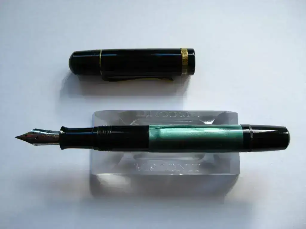

Una foto de la que tengo, como referencia.

ese plumin no está destrozado, yo no le veo grieta alguna, intenta modelarlo para dejarlo lo más parecido que estaba... Esa sí es una operación delicada y lo tendrás como nuevo

Parece que le falta la punta de un gavilán.
A veces estas interrupciones son debidas a burbujas de aire que se introducen al cargar tinta y no por otro problema. Se soluciona agitando un poco la estilográfica y/o bajando un poco el embolo si lo tuviese. Es lo primero que intentaría antes de liarme con desarmes y demás.
Perdón por mi intromisión, el flujo de tinta puede cortarse por varios motivos, por suciedad, cosa que ya veo que has solucionado, por estar demasiado juntos o separados los gavilanes, o por , y es lo que me temo. que el alimentador esté separado del plumín, el conjunto plumín alimentador estará mal montado con la arandela y te ha quedado demasiado plumín visto. o sea fuera, calentando con secador un poco lo hubieses podido solucionar si era esa la causa, pero si el plumín se ha dañado, .... Todo es recuperable y hay buenos especialistas en Madrid tienes varios, T & T , en Barcelona Joseph yo les mandaría tal cual y veras como te la dejan nueva y ni vas a notar las curvas que le hayas podido hacer, además según las fotos no te agobies que parece mucho más sencillo de lo que en principio crees. 1 saludo.
Me corrijo, el plumín tiene un gavilan roto, te toca buscar uno, no es dificil, o por Ebay Alemania, o por algun anticuario plumeril como Julia Gusano, Si tienes paciencia, mejor por Ebay, suelen salir plumines sueltos, a precios interesantes.
