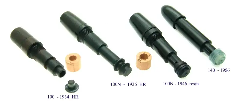

Hola a todos,
Mi gusto por las interioridades de una estilografica me lleva muchas veces a guardar fotos para futuros desafios, comentar que las fotos no son mias son propiedad de su autor, las pongo aqui por que las considero muy interesantes pero si se considera que vulnero la propiedad no hay problema en borrarlas.

Encontre tambien esto, son algunos sistemas de carga de las distintas 100 de Pelikan

Pero déjame que insista: ¿Cómo se desmonta el pistón de una Pelikan normal, una 400 por ejemplo? la mía en concreto tiene "juego", o sea, se le puede girar un poco el pistón (un cuarto de vuelta) con mucha facilidad (no opone nada de resistencia) antes de que empiece a actuar sobre el émbolo. Me resulta un poquito molesto y me gustaría intentar arreglarlo, si no es complicado.

Hola Manolo74, eso que comentas es muy normal en casi todas las estilográficas con émbolo integrado, en todas mis Montblanc y Pelikan sucede lo que comentas, yo creo que se hace así a propósito como una especie de mecanismo de seguridad para que no fuerces el mecanismo de giro del pistón. Saludos amigo.

A ver si hablamos de lo mismo: Pluma con émbolo totalmente cerrado, empiezas despacio a girar el culo, gira como media vuelta y no notas que el pistón se mueva de su posición original, y en ese momento aprecias al tacto que al seguir girando, el pistón comienza a descender, para poco después poder verlo descender en la ventana que tienen casi todas estas plumas.
He sacado la Pelikan M800 para comprobarlo (ya que con las Montblanc estoy más que seguro que es así), y como se puede ver al trasluz todo el mecanismo del pistón, con seguridad que recorres un cuarto de vuelta del mismo sin movimiento del pistón, lo que pasa es que en Pelikan al ser más suave el movimiento, no sé nota al tacto el momento en que el pistón inicia su recorrido.
¿Estamos hablando de esto, o no?. Saludos amigo.
No, no estamos hablando de esto exactamente. El matiz es que esa primera media vuelta que dices, en mi M400 la hace casi sola, casi no hay que aplicar fuerza al culo, como si estuviera suelta y vibrara. En las otras Pelikan que tengo lo que comentas es así, pero hay que aplicar cierta fuerza desde el primer momento.
Vale, ahora lo he entendido, sí, eso que comentas de girar sin ningún esfuerzo no es normal. Las Pelikan tienen el mecanismo muy suave, pero a ese extremo no llegan. Saludos amigo.
En las dos M800 y M805 que tengo, el movimiento del émbolo es pura seda, hay un pequeño juego al principio que supongo debido a la holgura propia de un mecanismo de sinfin. En las yayas, Pelikan 140 y Pelikan 100N, hay un principio de giro que podríamos definir como "suelto" algo así como media vuenta, a continuación una cierta dureza inicial y luego desciende el émbolo con firmeza, notándose al girar la rosca y eso pese a estar lubricado con silicona. Lo supongo normal por tener ambas las juntas nuevas.
Por construccion del propio mecanismo, al principio tiene que ser muy suave sin resistencia, cuando la camisa engancha el tornillo sin fin con hilos muy gruesos para avanzar rapido es cuando se endurece el sistema, el mecanismo siempre tiene un poco de juego.
