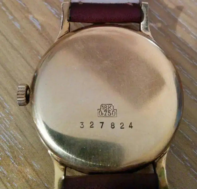

El mecanismo si que parece original, pero tengo mis dudas acerca de la "carcasa" ya que no encuentro ningún modelo exactamente igual. ¿Es normal que la carcasa no sea la original? ¿ puede ser una restauración?

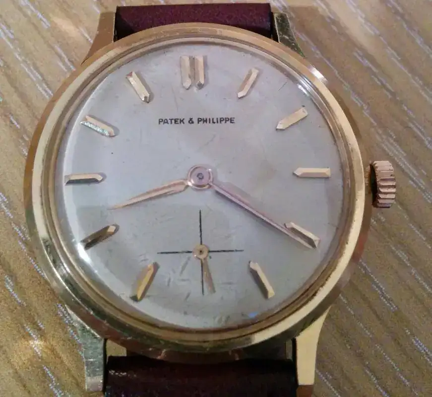

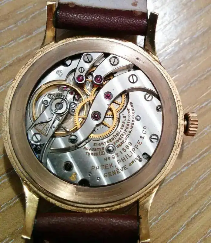

Os dejo fotos, por si alguien lo puede identificar.

Compareciendo los numeros del movimiento y de caja tengo mis dudas.
Tambien con los numeros en el exterior de la caja.
El bisel del tuyo no es Calatrava tampoco.
La corona, y sobre todo come esta colocado no es PP.
El movimiento es PP 12-400 y antes de 1955 por que no tiene Volante-Gyromax.
Los unicos que pueden decir que pasa con este reloj son PP en Ginebra, yo opino que es un mariage. Movimiento PP y caja de otro reloj o fabricado para este movimiento despues.
En tiempos dificiles mucha gente han fundido las cajas por razones economicos y han guardado el movimiento. Anos despues cuando la cosa estaba mejor un cajista hecho una caja nueva. Esta caja falta la perfection de una caja PP.
Para quitarte las dudas recomiendo mandar el reloj a Ginebra y pedir un cerificado que vale unos 100,- o 150,- Euros. En caso que es verdad el certificado sube el valor del reloj por mucho mas. Pero EMHO no es autentico!
