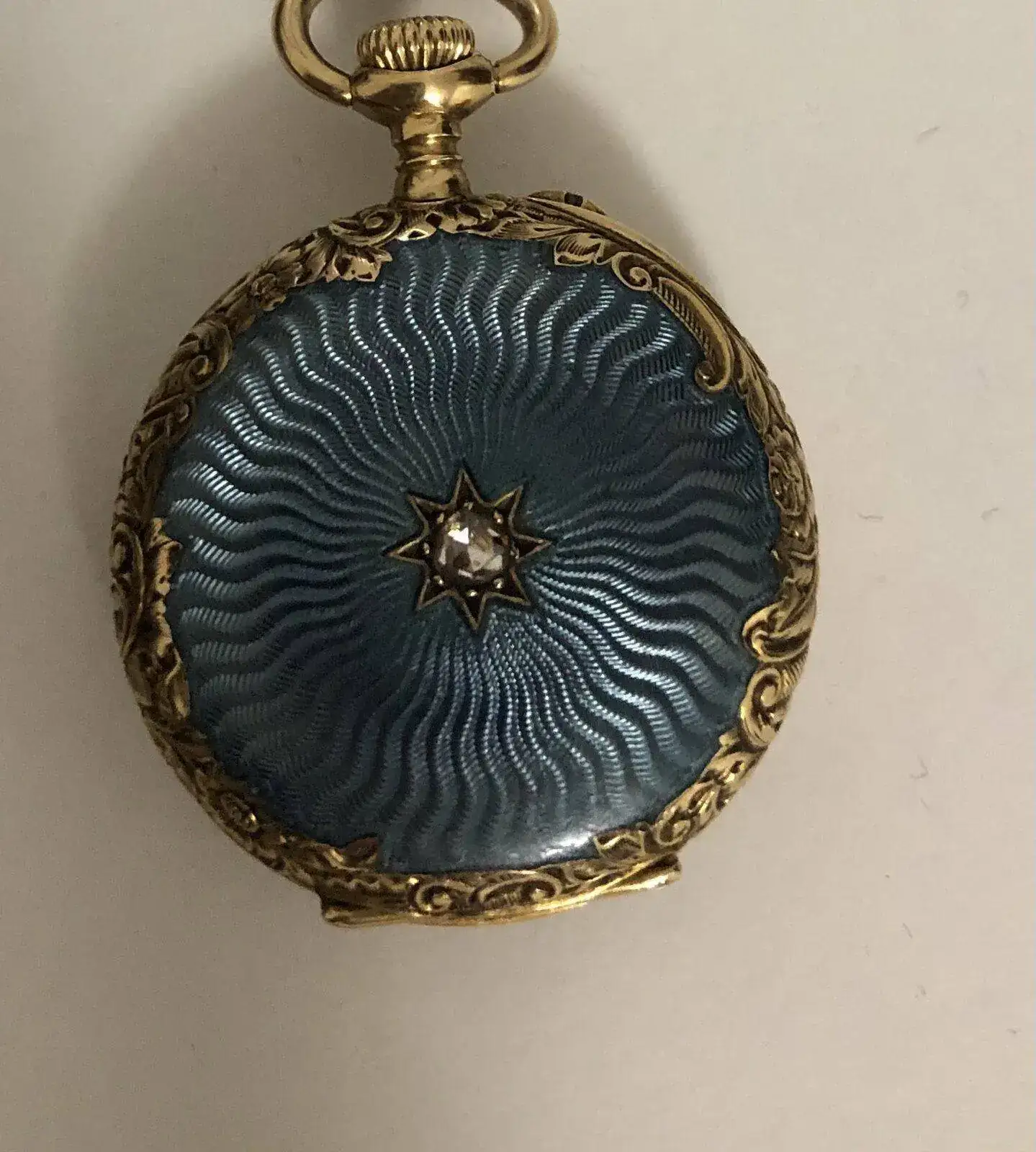

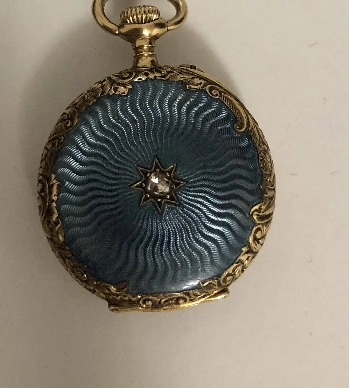

Es super bonito, la parte trasera la dejo en fotos
Ver el archivos adjunto 2218917
Qué grabado más fantástico! Ojalá alguien nos pueda hablar de esa pieza. Y pensar que esos detalles eran hechos a mano!!

El reloj no es de 1930, yo calculo de 1870-80 de oro maziso de 18 kilates con un grabado profundo, que siempre pide un espesor de la caja mucho mas gordo. Se llaman PRUNKTASCHENUHREN en aleman, que son las cajas mas lujosas para gente de alto standing y para occasiones especiales. Esto no tenia una mujer normal, son para los "DE ALGO".
Pues en la tapa trasera se puede ver esmalte tranzulido que permite ver el guilloche abajo, las rayitas finas. Cuidado con el esmalte azul este, un golpe y saltan chips, no se puede reparar.
En el centro esta un diamante en tallado ROSE con ocho facetas, mas no era posible en estos anos. Tiene un buen tamano sobre un kilate, pero hoy tenemos con mas que 30 faectas, no se valoran mucho la piedra, pero es muy decorativo para este reloj.
La esfera de esmalte y los numeros arabigos, radiales, con Breguet no tienen nada en comun ! Estos numeros, o la forma nos tan una pista al pais de origen, yo creo esta hecho por el mercado America del norte. No tiene nada que ver con la mujer que lo tenia, puede ser que un hombre espanol lo comprado para su mujer en un viaje a EEUU y lo llevado a Sevilla o yo que se. No es un reloj por el mercado Hispano, en Espana o Suramerica, eram mas decorados en la esfera con dibujos de oro.
Las manecillas, estimado amigo Jorge, se llaman Louis XV (o XVI muy parecidos) y son tipicos del siglo XIX, sobre todo en relojes mujeres de la segunda parte del siglo XIX y para relojes de hombres unos 50 anos antes. Muchas Catalinas lo llevan estas aguas tambien.
El movimiento ???, pues no soy vidente, puede ser de cylindro, muy comun para relojes de mujeres, si es de escape ancora sube bastante el valor, hay que verlo.
Estos relojes son preciosos, pero como todos los relojes de mujeres no son muy caros por lo que son. Hoy en dia es practicamente imposible este trabajo y el nombre Patek Phillipe tambien es una garantia de buen precio, pero sea como sea, es poco por lo que es.
!!! No lo dechas en manos de mediocrees, expertos de la esquina y otros especialistas. Si rompen algo no se puede reparar o muy costoso !!!
Pide papeles de Patek Phillipe con el numero de serie y unos fotos, esto sube el precio del reloj.
No lo pones en marcha y si esta roto, no pasa nada, no es gran cosa para un relojero experto de vedad, es un mecanismo simple.

Correcto, con una navaja de relojero, pero la tapa lleva esmalte, si se dobla salta el esmalte. Hay que saberlo y tener un poco practica con esto.

Maríamery como consejo final, cualquier cambiapilas acreditado con su navaja de relojero colocándola entre la lengüeta que se ve trasera y el uñero del cambio de hora te lo podrá abrir, es solo cuestión de maña y los abridores de relojes por excelencia son los que cambien pilas, inténtalo.
